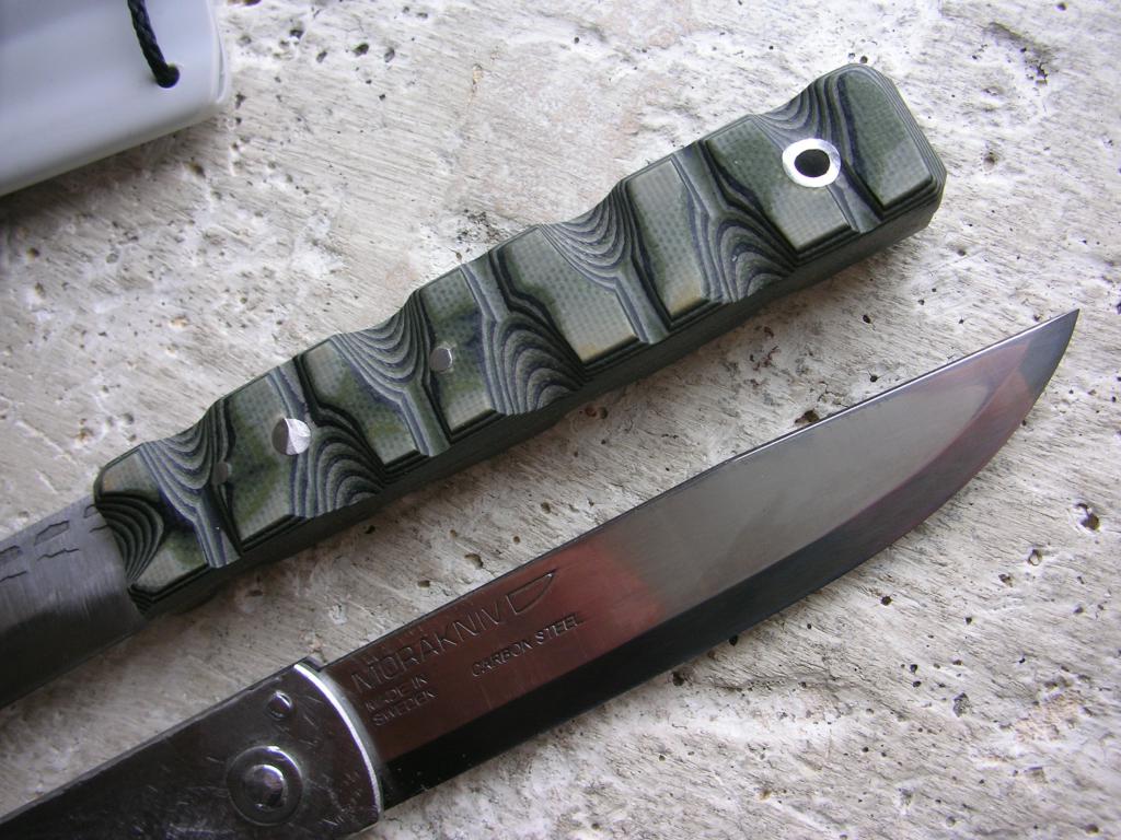

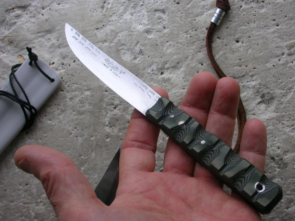

Bonjour à tous,
Apres de longs mois d'absence, je suis de retour pour vous présenter mes nouvelles créations dans la plus pure tradition du fameux "puuko que j'adore .....
En fixe et pliant.

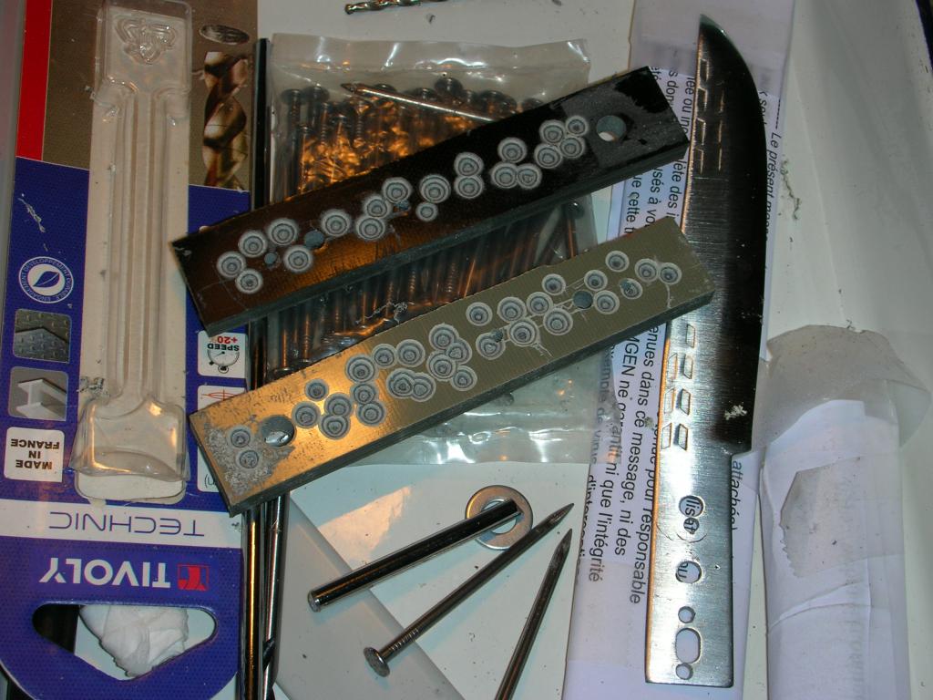

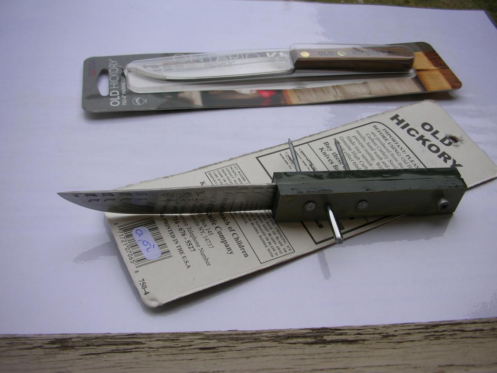

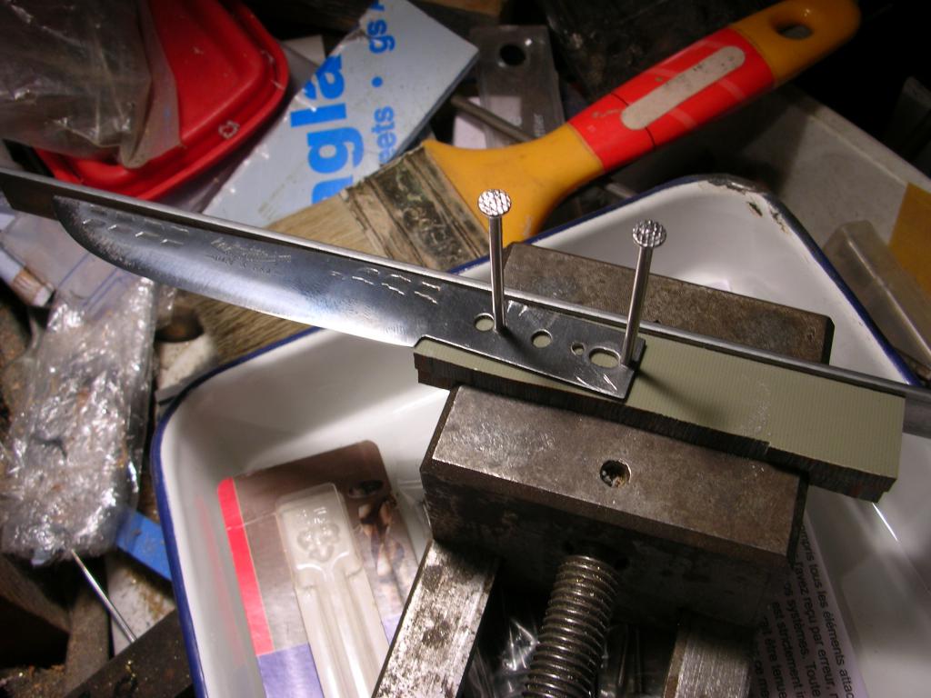

Place aux photos du fixe: avec plaquette en G10:
Tout est collé!!!!!!!!!!
Voila le puuko fixe terminé, j'ai bien sur re profilé l' émouture de cet acier que j'adore, le fameux 1095.
pour le manche en G10 j'ai créé un profile bien utile .....avec les mains mouillées.......
Pour l étui c'est du tube électrique made in castourama qui sera bientôt gainé de cuir.........

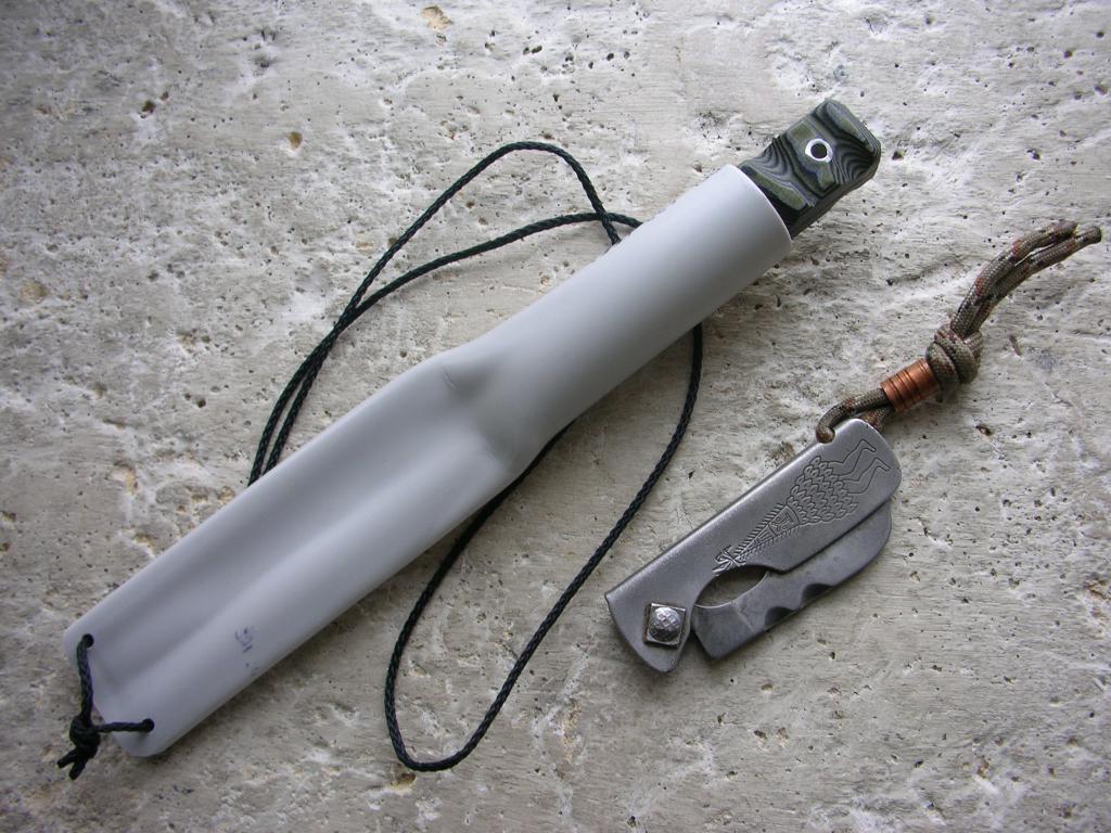

Pour l'étui c'est du tube électrique de chez "castourama" ,chauffé avec le sèche cheveux de madame......
Cet étui à la particularité d'être porté à la ceinture ou au cou.
Bientôt il sera gainé de cuir et de fourrure....

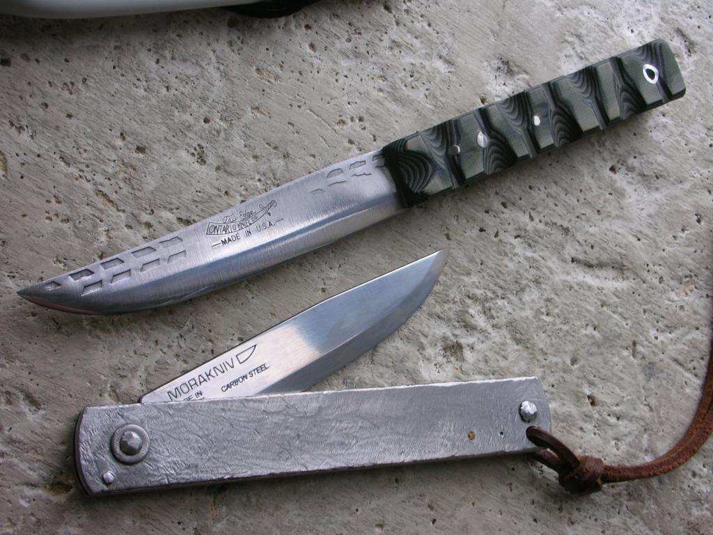

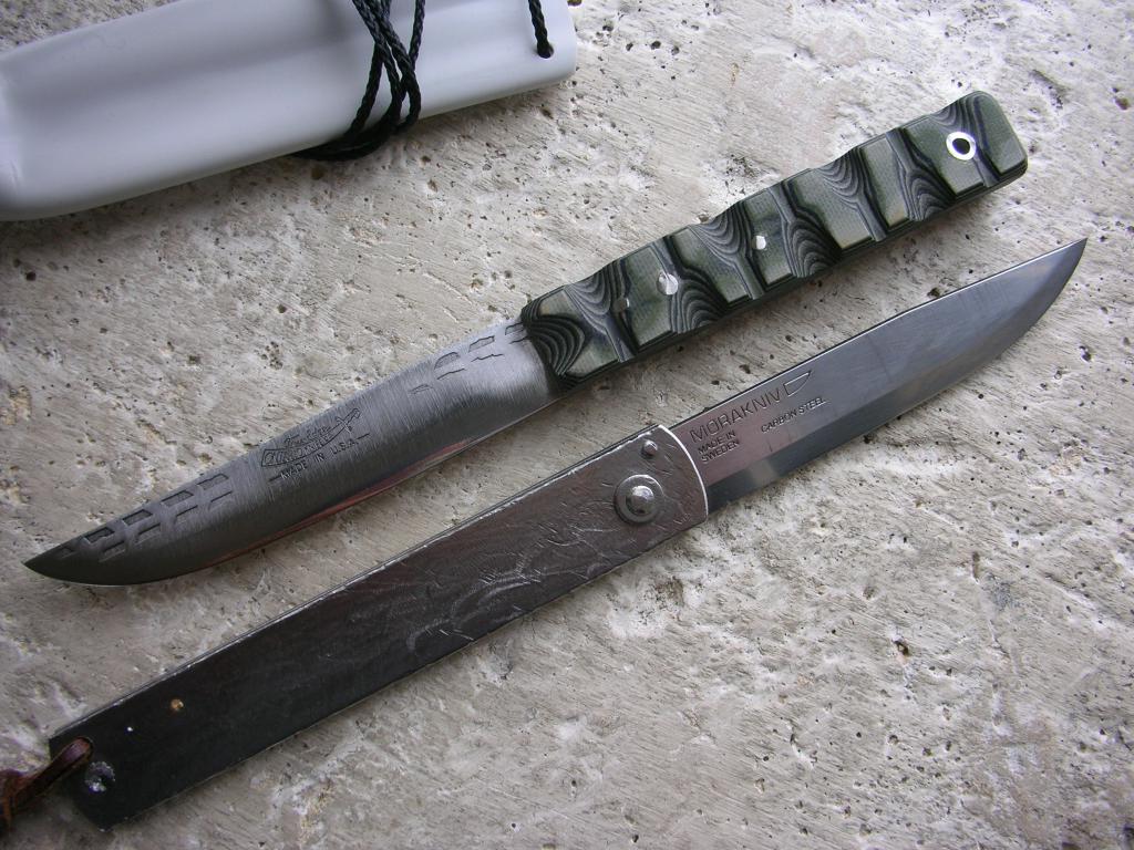

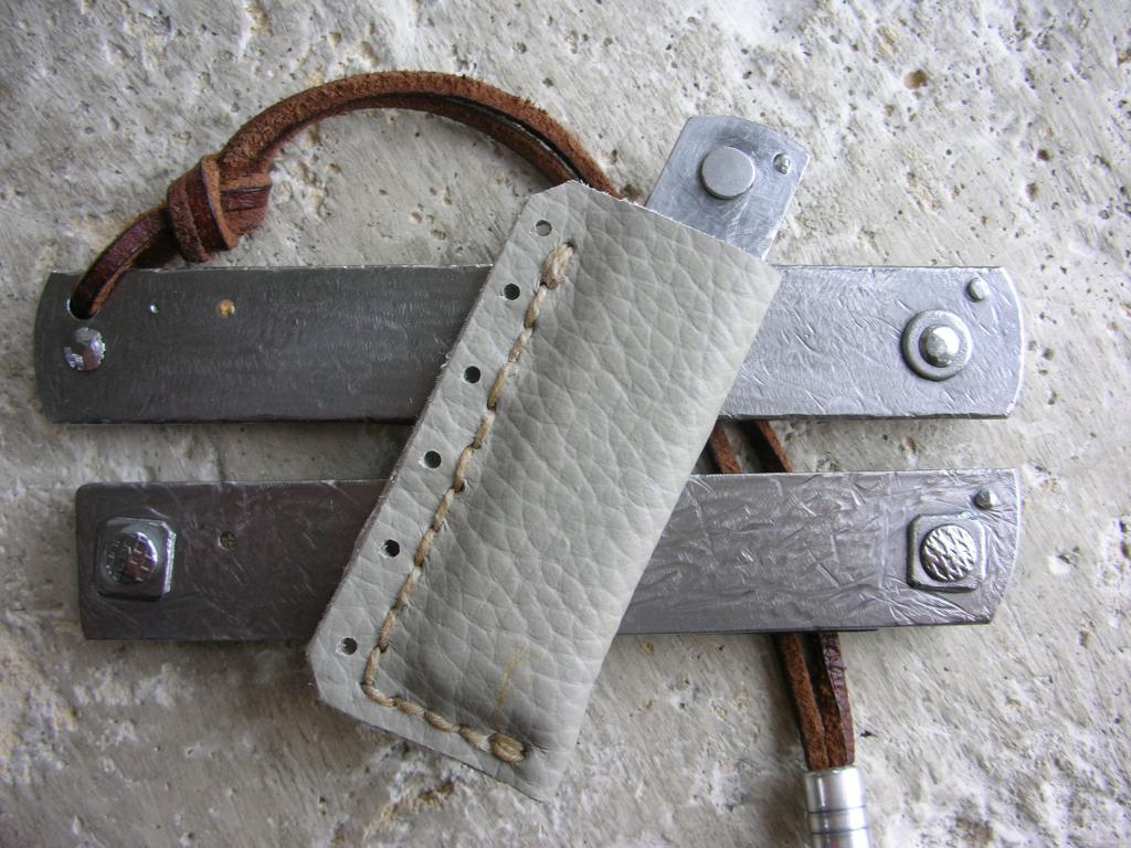

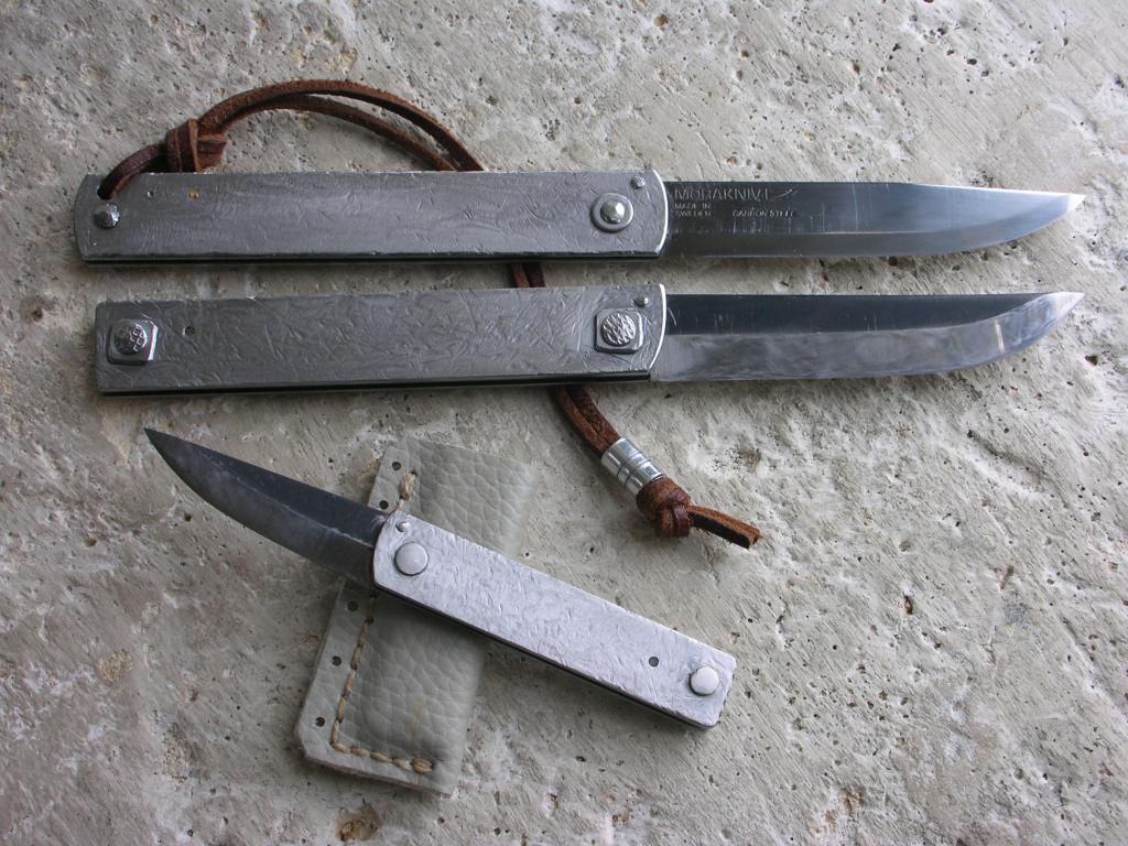

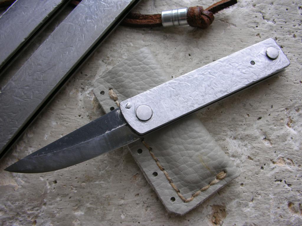

Maintenant ,c'est la présentation des puuko pliants, les lames sont en aciers au carbone, ainsi que les manches que j'ai "toxifié" pour la finition.........
Place aux photos:
Bien sur ,l'ensemble de mes couteaux rasent très bien......meme mes tomahawks......
Messages: 1 689
MessagePosté le: Ven 2 Mar 2018 - 09:49    Sujet du message: Y a du Puuko dans l'air.....Fixe et pliant...... Répondre en citant
rebienvenue howard ca fais plaisir de voir tes nouvelles customisation .
 j'ai lu tout tes customisations elle m'ont fortement inspiré .
tout c'est couteau peu honéreux revisité j'adore !
je trouve que tu as bien respecter l'esprit du puuko simple , fonctionnel et tu rajoute meme un encombrement minimum .
par contre je me demande l'astuce pour les ouvrir vu que rien ne dépasse
je suis curieux de savoir comment tu as fait car ton perçage d'axe me semble en plein dans le biseau donc la surface n'est pas plane .
howard
Inscrit le: 06 Aoû 2013
Messages: 363
MessagePosté le: Ven 2 Mar 2018 - 11:02    Sujet du message: Y a du Puuko dans l'air.....Fixe et pliant...... Répondre en citant

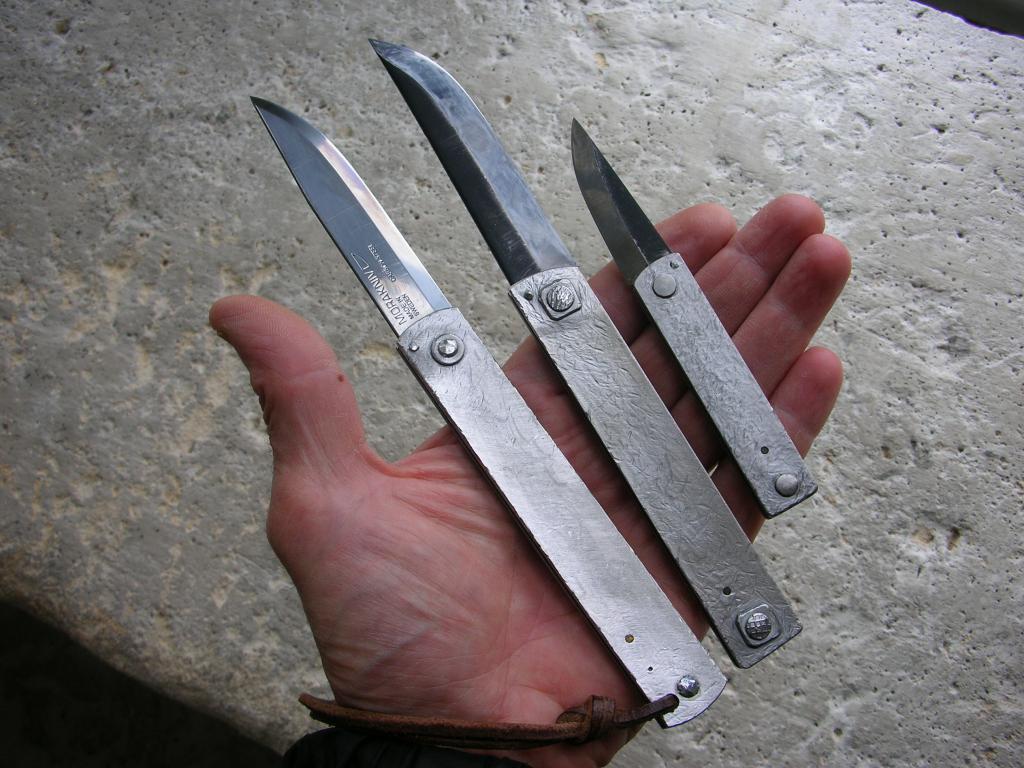

Bonjour Hulk,
Merci à toi......

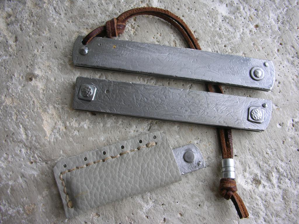

Très bonne déduction de ta part, effectivement l'axe/clou ou pivot de la lame est bien dans l'axe du biseau de la lame ,mais cette "bizarrerie" n'empêche pas l ouverture de la lame ,car les deux platines en acier au carbone sont très épaisses et très rigides et l'axe arrière dispose d'un gros insert interne en cuivre (tube de cuivre de plombier:castouramatec).
L'ensemble platines épaisses et gros axe arrière et insert en cuivre, donnent une grande rigidité à l'ensemble du couteau......
Autre sujet:
Pour préserver le tranchant de la lame une fois le couteau fermé, la lame est en butée sur un axe en bambou, cela évite à la lame de "taper" sur l'insert en cuivre....
Pour répondre à ta question au sujet, de l'ouvertures du couteau:
C'este très simple, tu l'ouvres comme un Opinel en tapant le bout du couteau sur une surface dure et la lame sort de quelques centimètres....
(moi je tape sur le talon de ma chaussure)
Conclusion: couteau rustique à ouverture rustique .
Coté finition j'hésite de passer mes puuko à la vapeur de vinaigre blanc, comme sur mes "vandédouk et urban douk".....
Messages: 1 689
MessagePosté le: Lun 5 Mar 2018 - 10:15    Sujet du message: Y a du Puuko dans l'air.....Fixe et pliant...... Répondre en citant
c'est ingénieux la buté en bambou .
une buté classique comme sur un piémontais n’était pas envisageable ?
concernant le vinaigre je préfère avec surtout pour la protection supplémentairement a la rouille

MessagePosté le: Lun 5 Mar 2018 - 11:05    Sujet du message: Y a du Puuko dans l'air.....Fixe et pliant...... Répondre en citant
Pour la butée de tranchant de lame ( couteau fermé) , je voulais du bois d'où le choix pour le bambou, après , j'ai de disponible en diamètre: 2,5mmm,de la tige de fibre de verre transparente.
Effectivement, une seule butée "classique" en acier (un clou) était aussi possible.
Pour info: la butée: lame ouverte, est simplement du raillion de roue de VTT en inox de 2,50mm.......
Messages: 1 378
Votre âge: 48
MessagePosté le: Lun 5 Mar 2018 - 11:21    Sujet du message: Y a du Puuko dans l'air.....Fixe et pliant...... Répondre en citant
et bien ça c'est du retour en force, bombardement de photos de customs sur tous les posts  Mr. Green ça envoie le patté
chouette le Ontario, le G10 toxifié multicolore rend bien, une vraie personnalité.
moins fan des autres à base de Mora, surement le coté rustique, n'étant pas très fan des Douk-Douk-like au départ...
en tout cas tes réalisations sont vraiment étonnantes, chapeau pour toutes ces idées Okay

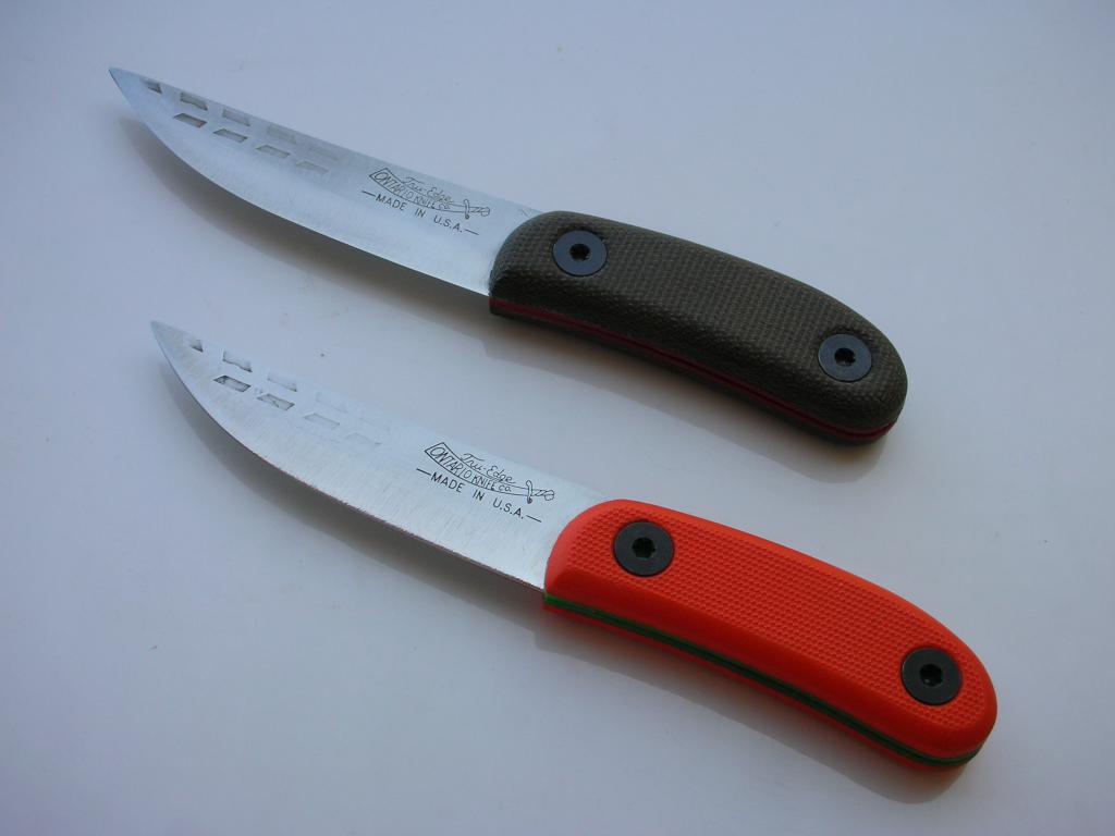

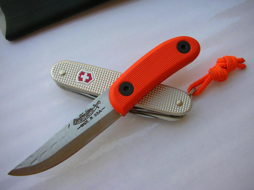

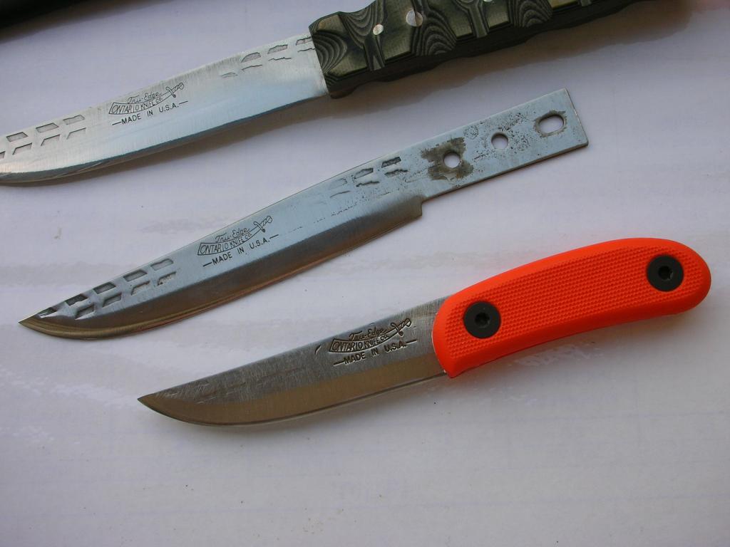

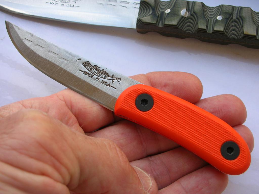

Voici un petit dernier réalisé toujours avec une lame de "Ontario" en carbone 1095,dont le cahier des charges était de réaliser un petit "neck de cou avec les fameuses plaquettes en G10 orange du "candiru de chez ESEE".........(que j'adore).
Son étui de cou ou de ceinture est en cordura.

Merci, certains sont en préparations avec d'autres plaquettes en micarta vert de chez "ESEE"
Pour info le couteau "esee candiru" est vendu 100 euros, complet avec les memes plaquettes en G10 orange.....et le mien est à 50 euros......c'est le ESEE du pauvre.....

Cela reste un petit couteau de cou dans la lignée du ESEE CANDERU donc sans garde et ma lame n'est pas suffisamment large pour intégrer une petite garde pour l'index
Messages: 5 862

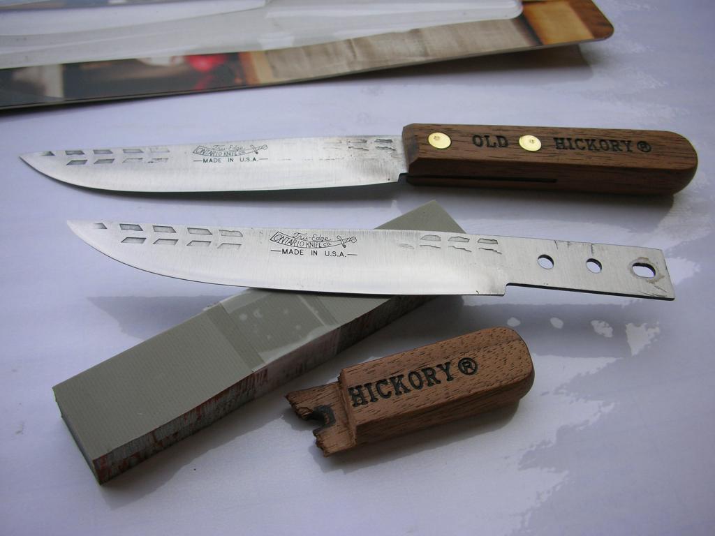

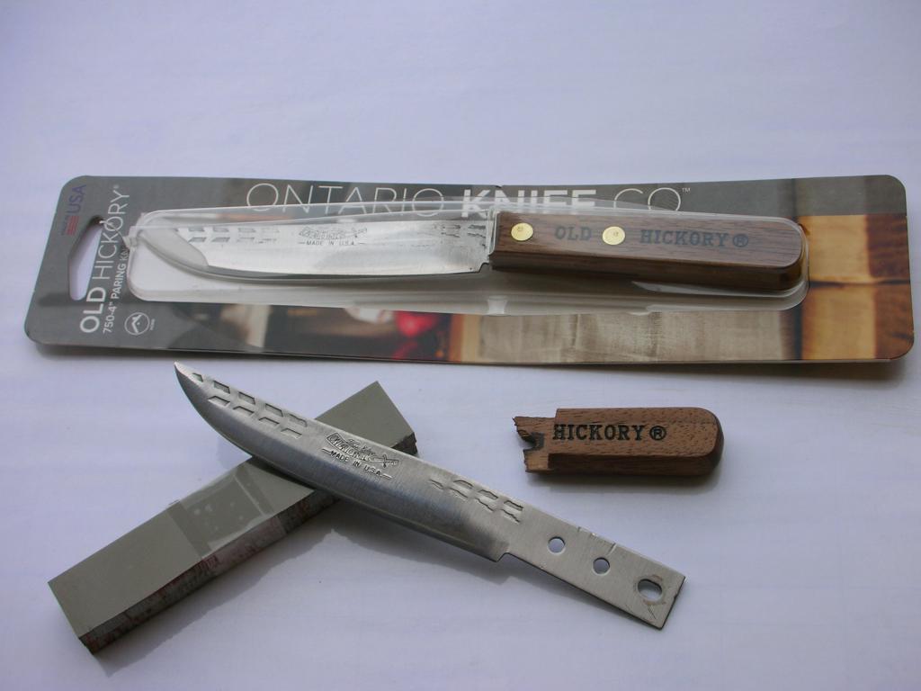

MessagePosté le: Mer 23 Mai 2018 - 21:06    Sujet du message: Y a du Puuko dans l'air.....Fixe et pliant...... Répondre en citant
merci!!
c'est tres simple:

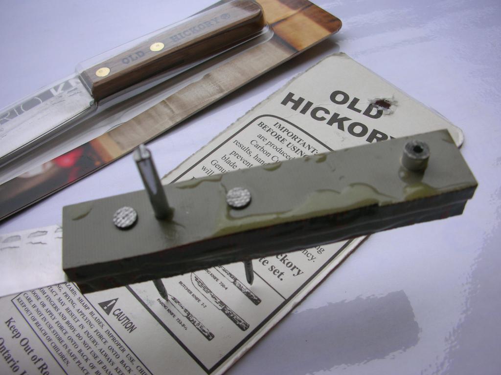

des plaquettes oranges de couteaux de chez "tourangelle" et une lame en acier au carbone en 1095 que j'adore (11 euros).
-reste après à découper la lame pour l'insérer dans le manche.

MessagePosté le: Mer 23 Mai 2018 - 21:17    Sujet du message: Y a du Puuko dans l'air.....Fixe et pliant...... Répondre en citant
Mon "cahier des charges" est très simple l'idée était de réaliser une "copie" du couteau ESEE CANDERU" mais à petit prix et sans son défaut de lame beaucoup trop épaisse pour avoir un tranchant "rasoir"..........
Ma lame "Ontario" fait :2,50mm d'épaisseur, donc aucun problème pour avoir un tranchant: rasoir.
Actuellement je le porte au cou tous les jours au boulot pour ouvrir mes cartons et colis et c'est top car très facile pour l'affuter en 3 secondes... Okay

inserts verts..........réalisés dans du classeur en plastique........
Le classeur vert avant la découpe des inserts.........
Y a pas plus simple!!!!
