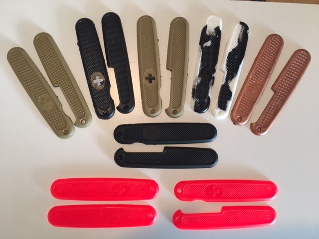

Un idée simple: faire des empreintes et des copies de plaquettes, avec la couleur dans la masse. Pratique pour faire des inclusions, intégrer des couleurs inédites...
En théorie: pas compliqué: on fait une empreinte en silicone de la plaquettes sur deux demi moules et on coule de la résine époxy dedans.
En pratique: beaucoup moins facile et surtout terriblement onéreux (silicone, pigments, resines, fournitures : dans les 90-100 euros)
J'ai fais plusieurs essais avec beaucoup d'échecs mais c'est gérable quand même.

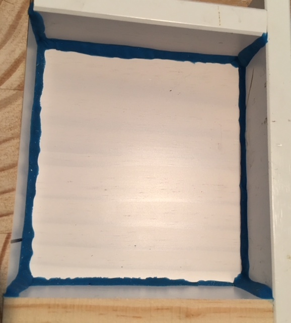

En premier, créer un moule: On repère la taille requise, ici pour deux jeu de plaquettes de 108mm.
On assemble les paroi en jointant à la pate à modeler (c'est un corps gras facile à enlever)
On dépose les plaquettes au fond avec un bout de scotch double face (les plaquettes flottent parfois et pas toujours, pour une raison inconnue) et on recouvre de silicone

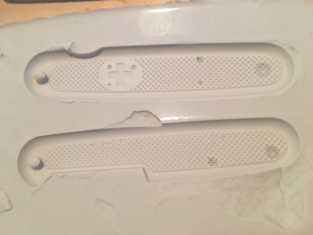

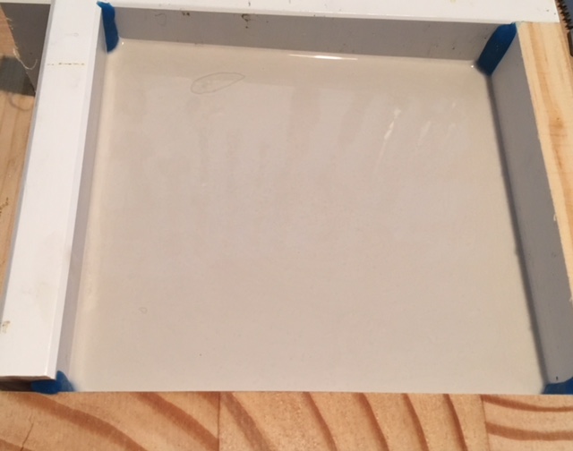

Apres sechage, on démoule, on retourne le demi moule, on graisse et on coule de second demi moule.
Ensuite on sépare les deux pour retirer les plaquettes
C'est un moment délicat, le silicone colle au silicone et les moules peuvent avoir du mal a se séparer.
Ensuite, facile, on graisse et on coule la résine. On referme les deux moules et on laisse durcir.

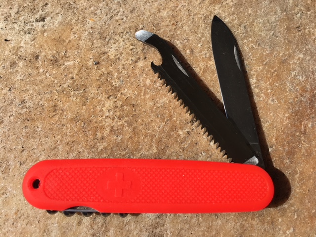

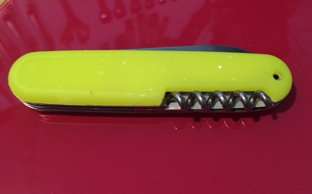

Tadaaaaa! Un 108mm en plaquettes Stayglow phosphorescentes!

Je n'ai pas tres bien compris l'histoire des demie moule, tu fais un moule pour chaque face interne et externe et tu les assembles ensuite ?
Je scotche mes plaquettes au fond de la boite et je coule le silicone pour faire le demi moule corespondant à l'extérieur des plaquettes.
Ensuite, je retourne ce demi moule avec les plaquettes laissées en place et je coule par dessus le silicone pour faire le demi moule corespondant à la face intérieure des plaquettes (pour avoir les trous corespondants au rivets mais aussi le décroché de bord de plaquettes)
Je me sépare pour retirer les plaquettes. Puis je coule la résine dans le moule extérieur et je recouvre avec le moule intérieur

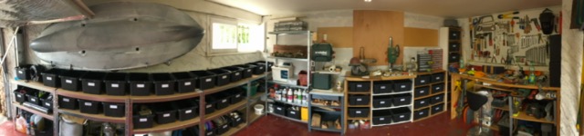

  comment c'est rangé nickel
howard
Joined: 06 Aug 2013
Posts: 363
PostPosted: Tue 29 May - 13:45:52 (2018)    Post subject: Faire ses plaquettes en résine epoxy Reply with quote
chapeau!!!c'est pas comme mon atelier de 2m carré!!!!!! (plus petit que mes WC!!)

PostPosted: Wed 6 Jun - 22:32:03 (2018)    Post subject: Faire ses plaquettes en résine epoxy Reply with quote

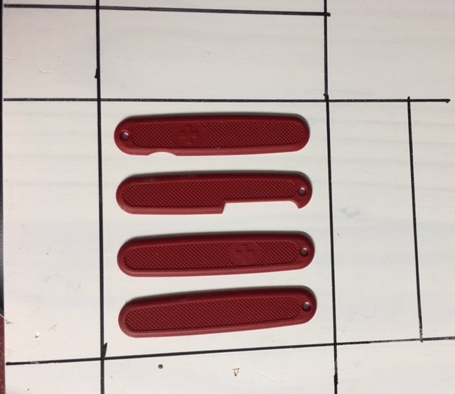

Je suis toujours en expérimentation....
Je teste les bicolores. pas compliqué, on fait une couche avec une couleur, on laisse sécher et on passe à la suivante.
Posts: 3,170
PostPosted: Wed 6 Jun - 22:33:46 (2018)    Post subject: Faire ses plaquettes en résine epoxy Reply with quote
Sur la photo, les plaquettes à droite à gauche et au centre en haut sont en résine chargées de poudre métallique (laiton ou cuivre). Ca donne un reflet métallique, mais pas de risque d'oxydation et ça se travaille comme une résine classique. Tres sympa
Posts: 3,170
PostPosted: Wed 6 Jun - 22:34:45 (2018)    Post subject: Faire ses plaquettes en résine epoxy Reply with quote
Custom de Safari Trooper avec des plaquettes rouge phosphorescentes. Celui ci est parti en Espagne.
Posts: 3,170
PostPosted: Wed 6 Jun - 22:36:20 (2018)    Post subject: Faire ses plaquettes en résine epoxy Reply with quote

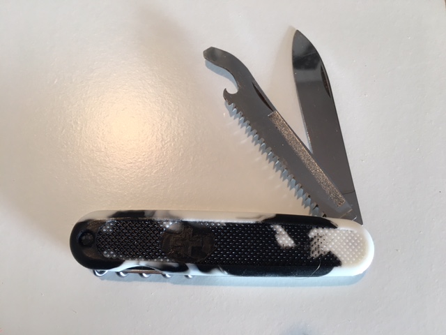

Custom de Adler 108mm avec des plaquettes bicolores moirées.
Fait pour un cadeau, cadeau apprécié, contrat rempli!
