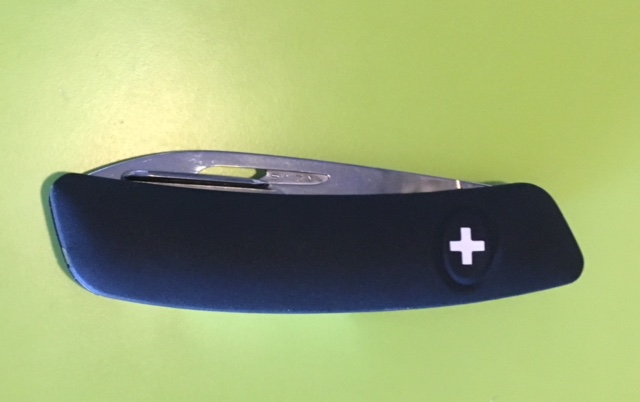

Les Swiza sont arrivés récemment dans le petit monde des couteaux suisses. On ne voit pas beaucoup de custom de wiza et pourtant....
Ce sont de bons petits couteaux avec une ingénierie assez poussée.
C'est parti pour l'autopsie!

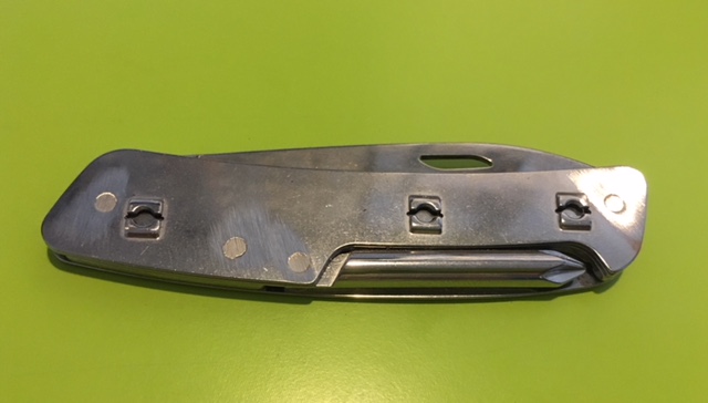

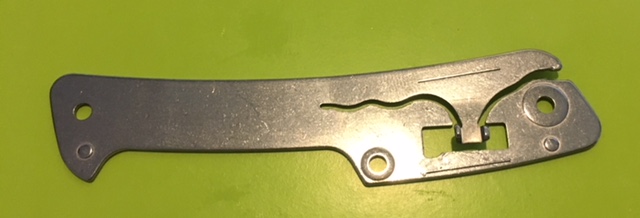

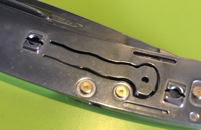

Les cotes sont faciles à enlever, comme pour les autres couteaux suisses, on les décolle en passant une lame entre la cote et la platine.
On retrouve des platines de Wenger:
Systeme de clips, pas de rosette et un gros ressort pour le bouton de la plaquette. Ca ressemble très fort à un Wenger ranger 130mm
Pas de rosette mais des rivets coniques en laiton à même la platine
Posts: 3,187
PostPosted: Thu 2 Aug - 21:45:08 (2018)    Post subject: Autopsie Reply with quote

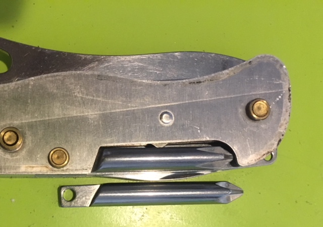

Pas de rosette, on peut percer directement ou araser pour retirer les axes
Les platines sont en inox, pas de risque de mordre dans la platine. J'y vais comme une brute.

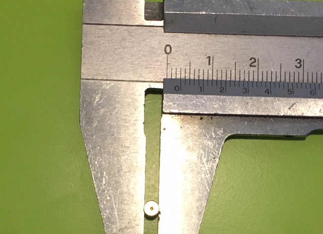

Les axes ont tous le même diamètre : 3mm pile. C'est gros, c'est costaud, plus qu'un Vic.
Un seul diamètre, c'est aussi plus facile à gérer.

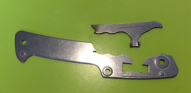

Le ressort en regard du bouton est dans le même plan que la platine: que l'on garde ou non le bouton, on peut laisser ce ressort, il ne genera pas:
Le ressort du liner lock a en revanche un ergot mais il est facile à retirer selon les transformations nécessitées par le custom:
Un coup de dremel et hop! J'ai fait ça un peu à l'arrache, c'est juste pour un test, je ferai une découpe plus nette pour un custom:

J'ai fait un test de remontage sans liner lock, ça ne gene pas, la tension du ressort suffit a garder la lame ouverte comme un Vic 91mm.
De plus, le rivetage sur platine inox confère un enorme avantage: on peut taper comme une brute. Pas de risque d'abîmer la platine. Defouloir garanti.
Le cruciforme Swiza est bien pensé: un bord aplati, axe de 3mm, platines inox: on doit pouvoir forcer avec cet équipement. Un rivetage acier ou inox permettra surement d'améliorer le couple de serrage maxi.
Il est aussi plus grandque les cruciformes Vic (j'essaierai de le greffer sur un 108mm)

J'ai essayé de réduire les embossage mais ça cintre les platines. Un ponçage sera surement plus adapté.
Sans embossage et avec des rivets à plat, on pourra surement installer des plaquettes fines et des matériaux sensibles.

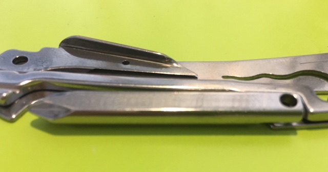

aurais tu quelques photos sans les platines pour que l'on vois les outils et les ressorts stp ainsi que l'intérieur des plaquettes ?
