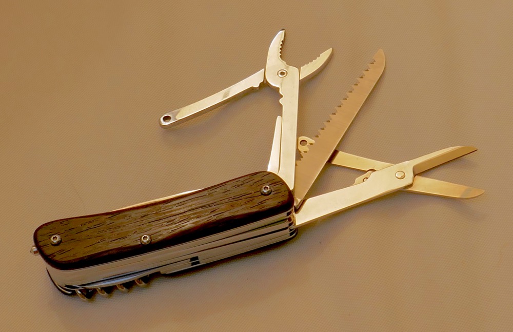

J'aime beaucoup les multifonctions Böker Plus, la série des Tech Tool. J'ai un Tech Tool Carbon, et j'ai offert à un ami un Tech Tool City 4. Et j'ai décidé de remplacer les côtes d'origine en G10, bon matériau tous usages "pas dommage" comme on dit chez nous, par quelque chose de plus classe.
Je suis allé chercher dans mon petit stock de chutes de bois. J'ai opté pour du wengé, bois africain, dur et très foncé, brun avec des veines noires. Attention aux échardes, longues et pointues...

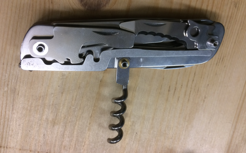

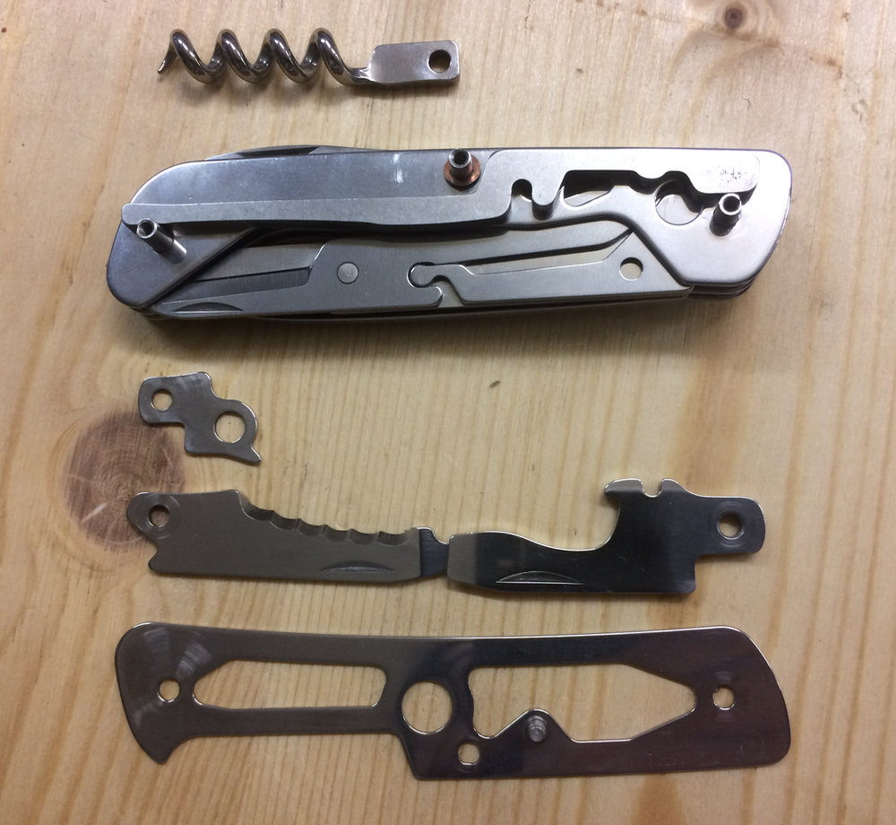

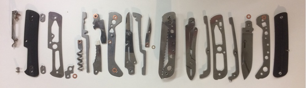

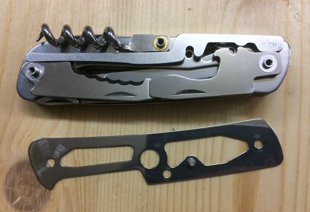

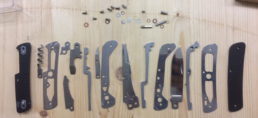

Le couteau démonté :
ça fait un paquet de pièces, d'où la nécessité de faire une photo (en fait des photos, à chaque étape intermédiaire, sinon...), qui me sert de plan de montage. Petite finesse, tous les outils sont séparés des platines en inox par des rondelles en cuivre ou en laiton. Pratique car cet assemblage de métaux possède des propriétés autolubrifiantes.

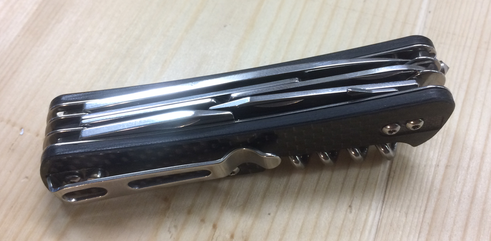

J'en ai perdu quelques-unes, que j'ai remplacées par celles de mon Tech Tool Carbon, sur le quel je vais monter des rondelles en acier galva, faute d'avoir trouvé des rondelles équivalentes en cuivre ou en laiton, malgré la promesse du service client de Böker.

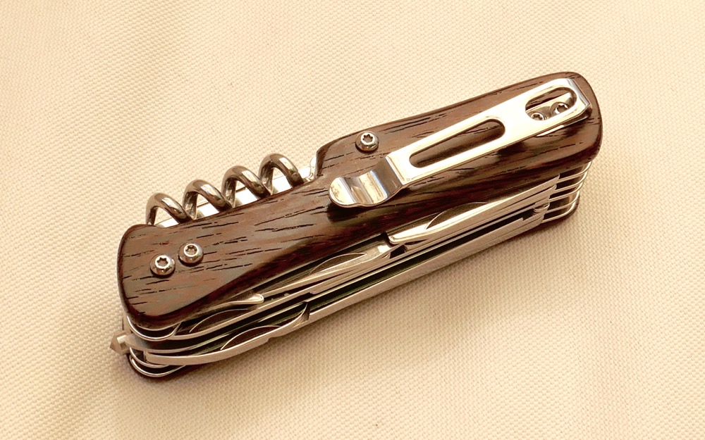

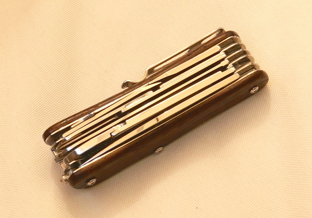

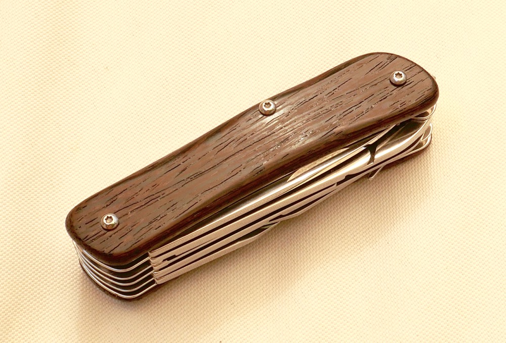

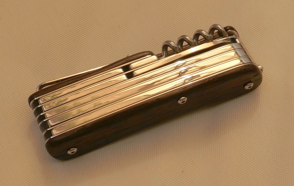

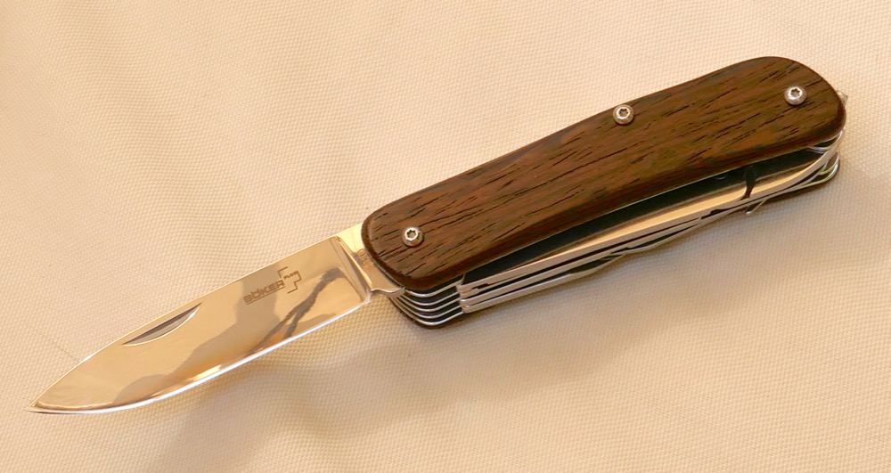

Et voici le couteau remonté avec ses nouvelles plaquettes en wengé :
Structure du couteau, quatre axes de 3mm en tube acier, fileté aux extrémités. Plutôt facile.
J'ai gardé les vis d'origine. J'ai profité du démontage pour repolir le tout, et corriger certains défauts de finition sur les pièces d'origine, bavure d'estampage, marque de ponçage.
Et j'ai dû retravailler le profil de la lame et de son ressort, elle venait taper dans le bossage du ressort et dans l'axe de montage.

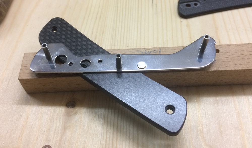

Gros travail de polissage des côtes. J'ai utilisé différents abrasifs, depuis l papier emery 80 jusqu'au 3000 (utilisé en joaillerie), puis passage à la frotte en coton sur le touret à polir. C'est lisse et doux au toucher.
Les plaquettes définitives que j'ai montées sont les deuxièmes, les premières avaient trop de défauts, notamment des erreurs de conception, perçages pas assez précis, percer dans l'axe avec ma petite Proxxon, un défi, et depuis j'ai acheté une perceuse à colonne, qui elle perce bien droit  Laughing

Bravo !!
PostPosted: Sat 1 Sep - 22:03:37 (2018)    Post subject: Plaquettes en wengé Reply with quote
Bien mieux que l'original! Ces tech tool me font aussi de l'oeil. Un custom est tentant!

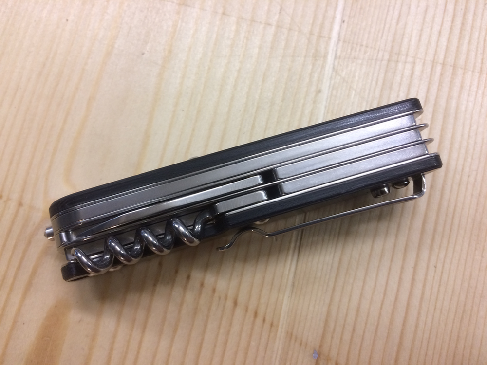

c'est pas trop galère a faire l’intégration du clip de poche ?

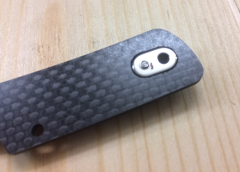

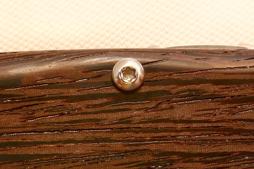

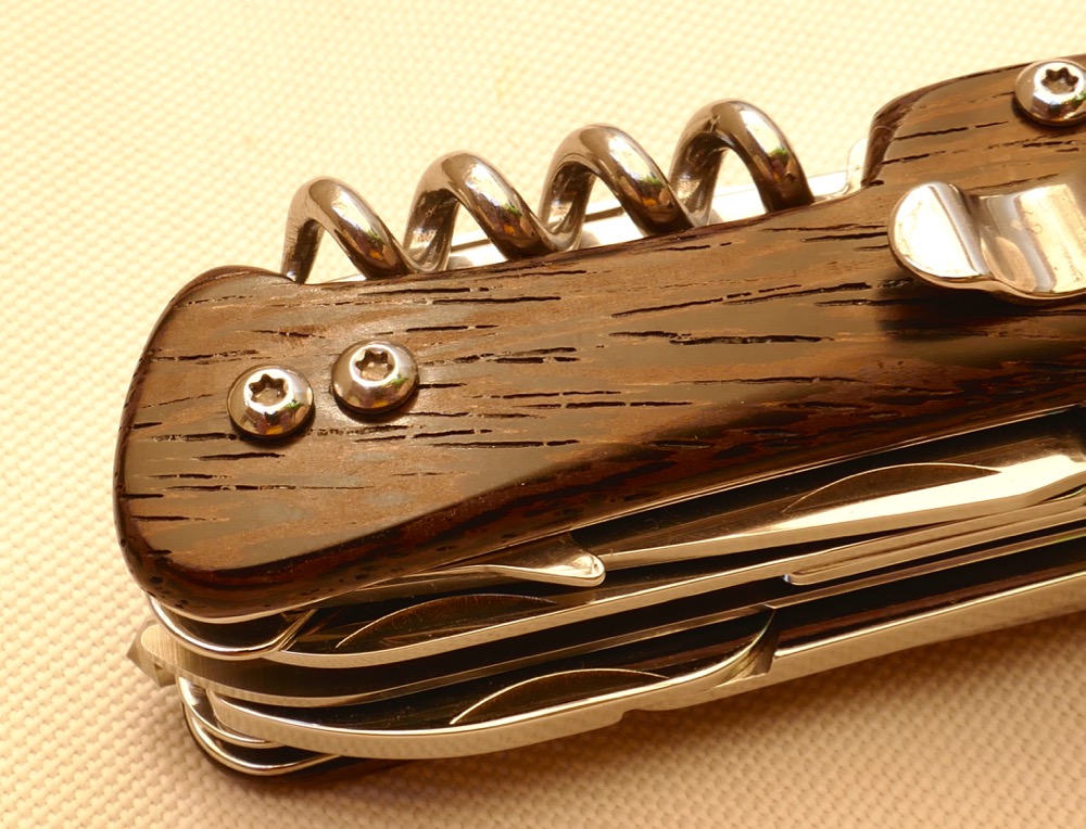

Salut Faz, merci pour les commentaires.
J'ai bien compris ta suggestion, car j'ai failli le faire, mais j'y ai renoncé finalement.

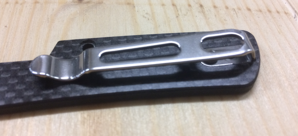

Ma première paire de plaquettes reprenait, en plus de ses défauts de fabrication, la conception de la plaquette d'origine en G10, avec des perçages plus larges que les miens.
La contrainte est de laisser pénétrer dans la plaquette les axes filetés de 3mm de diamètre, d'environ 2mm de profondeur. Du côté extérieur, visible de la plaquette, j'ai percé à 2mm de diamètre, juste assez pour laisser entrer la vis. La tête de la vis peut donc appuyer à plat sur la plaquette.
Sur la plaquette sans le clip (3 vis), pas de problème, j'aurais pu le faire, j'avais assez d'épaisseur de matière.
Mais sur la plaquette qui reçoit le clip (5 vis), à côté de la vis de fixation de la plaquette, il y a une autre vis, pour fixer le clip. Et côté intérieur, un fraisage oblong qui englobe les deux trous, d'1mm de profond, qui reçoit de petites platines oblongues pour la fixation du clip.
Donc si je faisais en plus un petit fraisage pour accueillir la tête de vis, il me serait resté 0.5mm d'épaisseur de bois. Je perce avec 0.1mm de précision, au mieux, donc j'ai estimé que je prenais un risque et j'ai laissé les vis venir appuyer sur la face externe de la plaquette, sans la noyer, afin de préserver une épaisseur suffisante et ne pas risquer de fendre la plaquette au serrage.
D'où ces têtes de vis protubérantes.
J'ai aussi hésité à mettre des têtes de vis coniques, mais là le problème était différent, je ne pouvais pas maîtriser au préalable l'enfoncement de la tête, et j'aurais eu après serrage des têtes affleurantes, d'autres enfoncées, et d'autres encore qui dépassent, et la solution pour régler ça serait passée par un ponçage de tout ce qui dépasse.
Bref, plutôt compliqué, avec un résultat aléatoire, et voilà pourquoi j'ai choisi la facilité, en assumant les têtes protubérantes ;-)

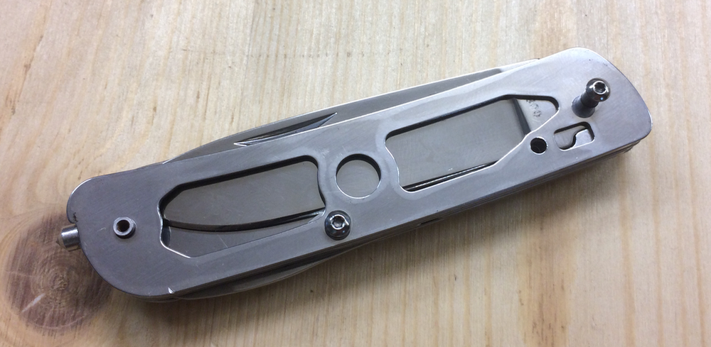

Comme convenu, voici des images du montage de ce Böker Tech Tool, à l'occasion du remontage de mon petit Tech Tool Carbon, trois niveaux.

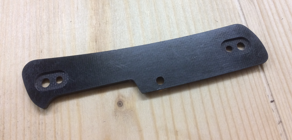

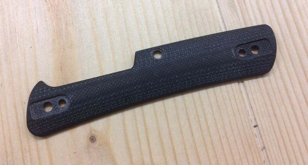

Tout d'abord, le travail sur les plaquettes avec le lamage pour la plaque de fixation du clip. Le clip est fixé sur cette plaque, et la plaque fixée par serrage sur la plaquette. Il n'y a pas de contrainte sur la plaquette. Les plaquettes sont en G10 recouvert d'une petite couche de carbone décoratif. Sur les plaquettes en carbone cela ne pose pas de problème, mais sur les miennes, ce système permet d'éviter les risques de fendre le bois au serrage du clip.

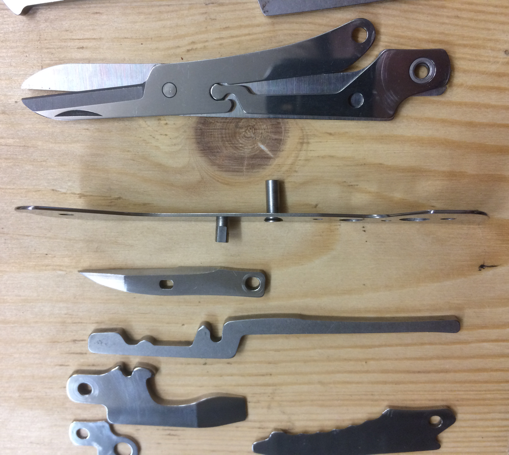

Vue d'ensemble de toutes les pièces qui composent le couteau.

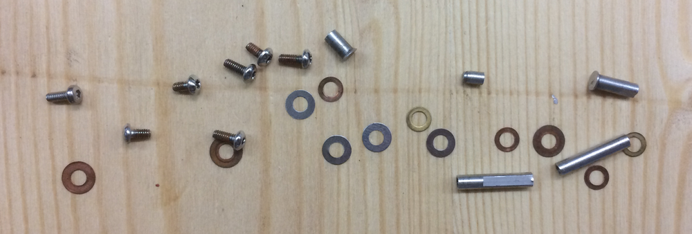

Zoom sur les axes, vis, butée, et rondelles. J'ai perdu (ou placé dans l'autre Tech Tool plaquettes wengé) plusieurs de ces rondelles en cuivre ou laiton d'origine, que j'ai remplacé par ce que j'ai pu, des rondelles en acier de 0.1mm.
ça en fait des pièces...

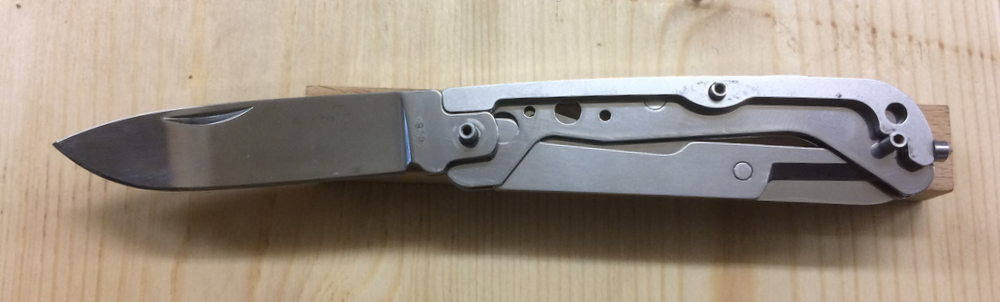

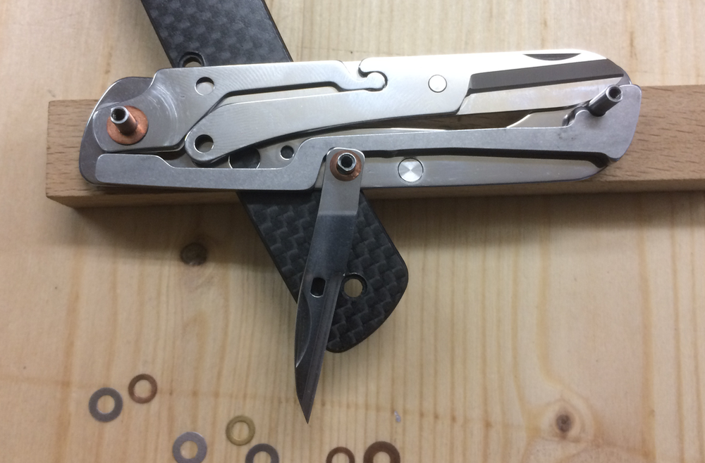

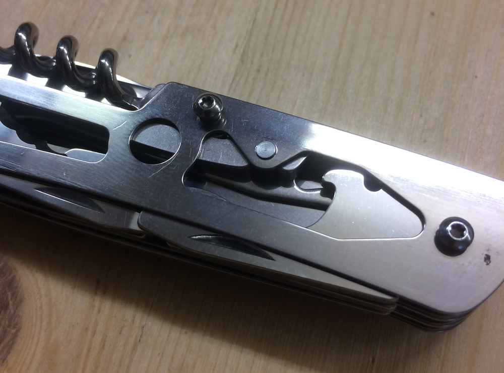

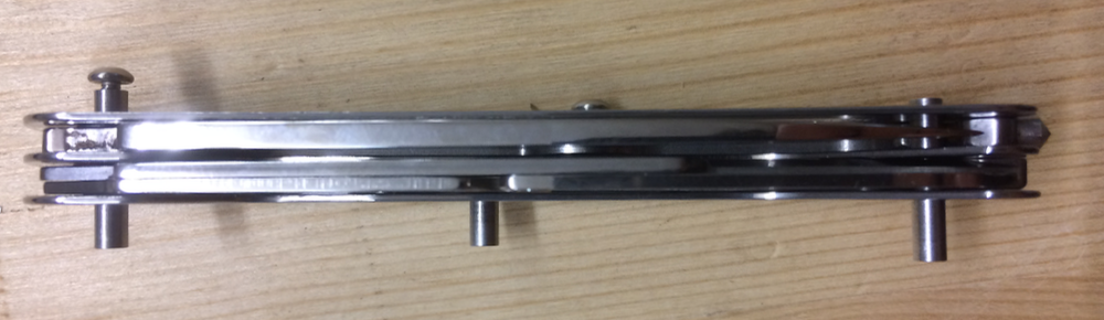

La première étape est selon moi la plus délicate, monter le centre du couteau, avec deux platines, 1 ressort, ciseaux et poinçon. Les deux petits axes de structure partent de la même platine, un dans chaque sens. Le montage est délicat, mais plusieurs éléments aident pour le montage. Les grands axes externes comportent un méplat sur plus de la moitié de leur longueur, avec des trous "détrompeurs" dans les platines.

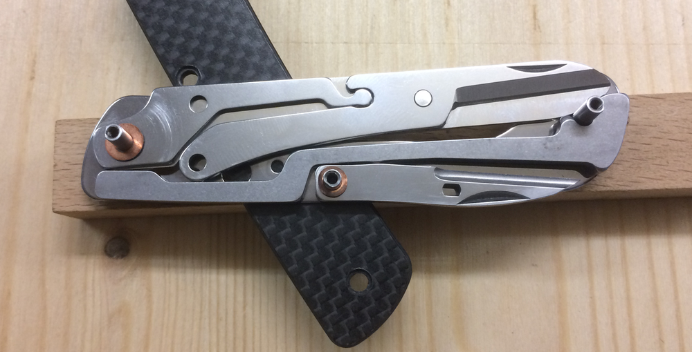

Pré-montage, sans les axes externes.

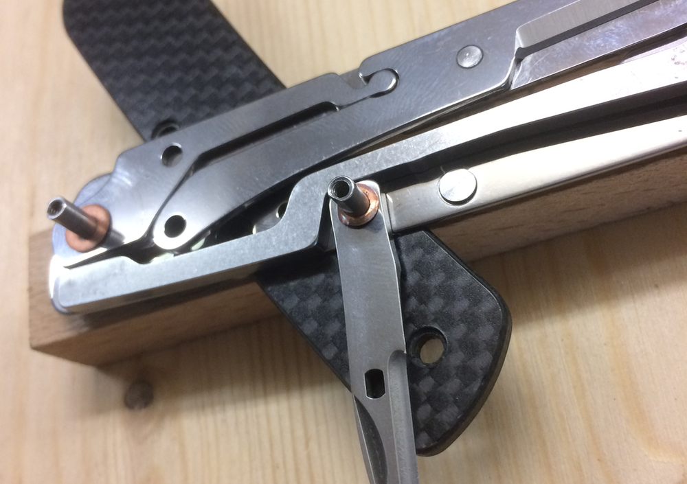

Pour l'étape suivante, je dispose l'ensemble sur un socle en bois, percé pour accueillir les axes, cela facilite grandement le montage. La plaquette est là pour surélever le petit axe du milieu.
Je pose les ciseaux (ne pas oublier la rondelle en cuivre), positionne le ressort, puis je présente le poinçon.
C'est là que cela se complique, il faut tendre le ressort pour que le poinçon ait la place de passer et aller toucher la platine. C'est le moment délicat de cette étape. Je finis par y parvenir.
Mon support est rudimentaire et le tout peut sauter si je m'y prends mal.
Là c'est bon, c'est rentré, ouf. Je n'oublie pas les rondelles avant de fermer ce niveau avec la deuxième platine.
Je continue, avec la lame et son ressort, sans oublier les rondelles évidemment.

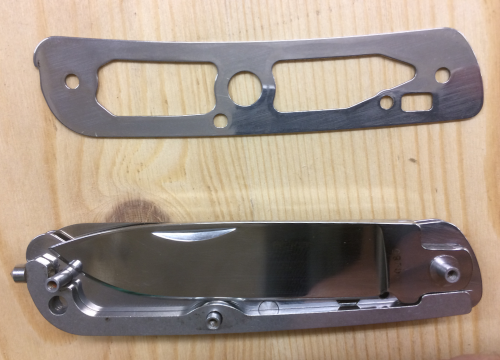

Là on peut voir l'un des défauts de ce couteau : le tranchant de la lame vient toucher le bossage central du ressort, et la pointe est proche de l'axe de montage. Sur l'autre Tech Tool avec plaquettes en wengé, le problème était encore pire, j'ai donc meulé le bossage et modifié le profil de la lame, afin de laisser plus d'1 mm de jour entre le tranchant et les éléments en butée.
Je ferme cet étage avec la platine. Pas si simple, mais ça finit par rentrer.

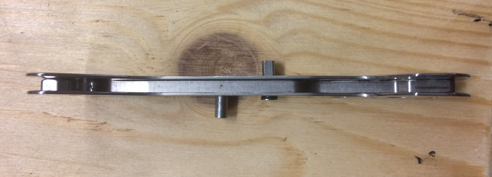

Petit point sur le montage. En forçant pour monter la dernière platine, les axes ont bougé. Cela n'est pas problématique, mais je reste vigilant pour que les axes soient centrés au montage des plaquettes.
Il est temps d'attaquer le dernier niveau, je retourne l'ensemble, le place sur mon socle, les axes viennent se positionner au fond des trous prévus pour le maintien lors du montage.
Le ressort peut encore bouger longitudinalement, ce qui permet de placer les pièces facilement. Il sera ensuite bloqué par une petite butée positionnée par la platine.
Les pièces de ce niveau sont plus nombreuses, mais leur montage ne pose pas de problème.
Ben non, trop facile, j'ai inversé la petite lame coupe-ceinture et le petit anneau amovible.
Donc je démonte et place les deux pièces correctement.
Voilà, c'est mieux comme ça. L'anneau amovible est vraiment au dernier niveau extérieur, du coup pas d'interférence entre la lame dentelée et le décapsuleur.
La petite butée est placée, le ressort est bloqué longitudinalement. On est bon.
Je monte la dernière platine. Pour sécuriser le montage, une fois l'axe passé dans la platine, je mets la vis, afin que la platine ne puisse pas sortir de son logement.
C'est le moment de vérifier le centrage des deux grands axes externes, avant le montage des plaquettes.
Et voilà, c'est fini. Les pas de vis ont été enduits de frein-filet (léger) et le couple de serrage des plaquettes permet de régler de manière assez fine la rotation des outils. Le frein-filet garantit que la vis ne bougera pas.
