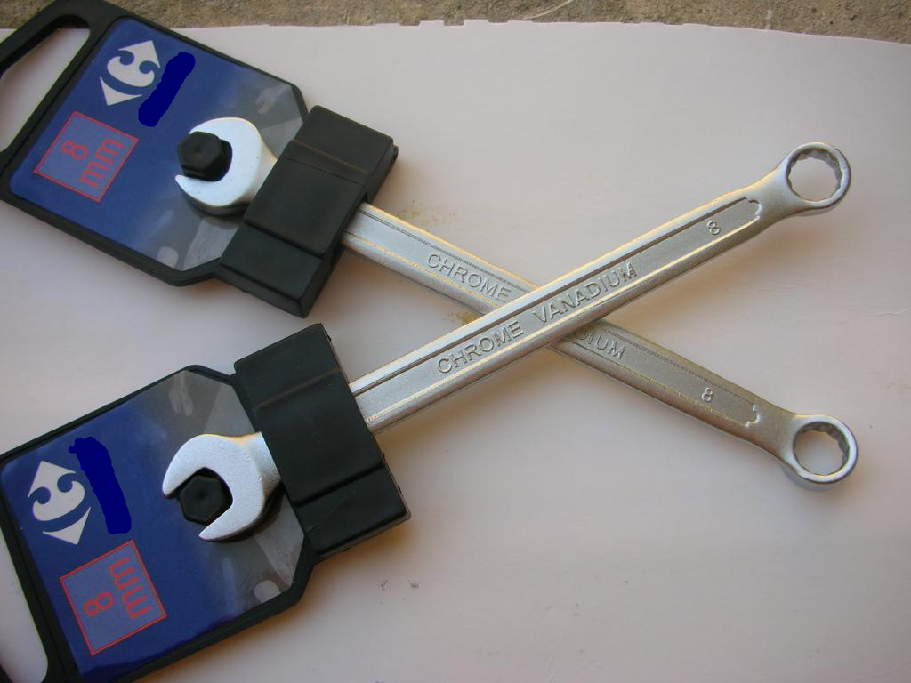

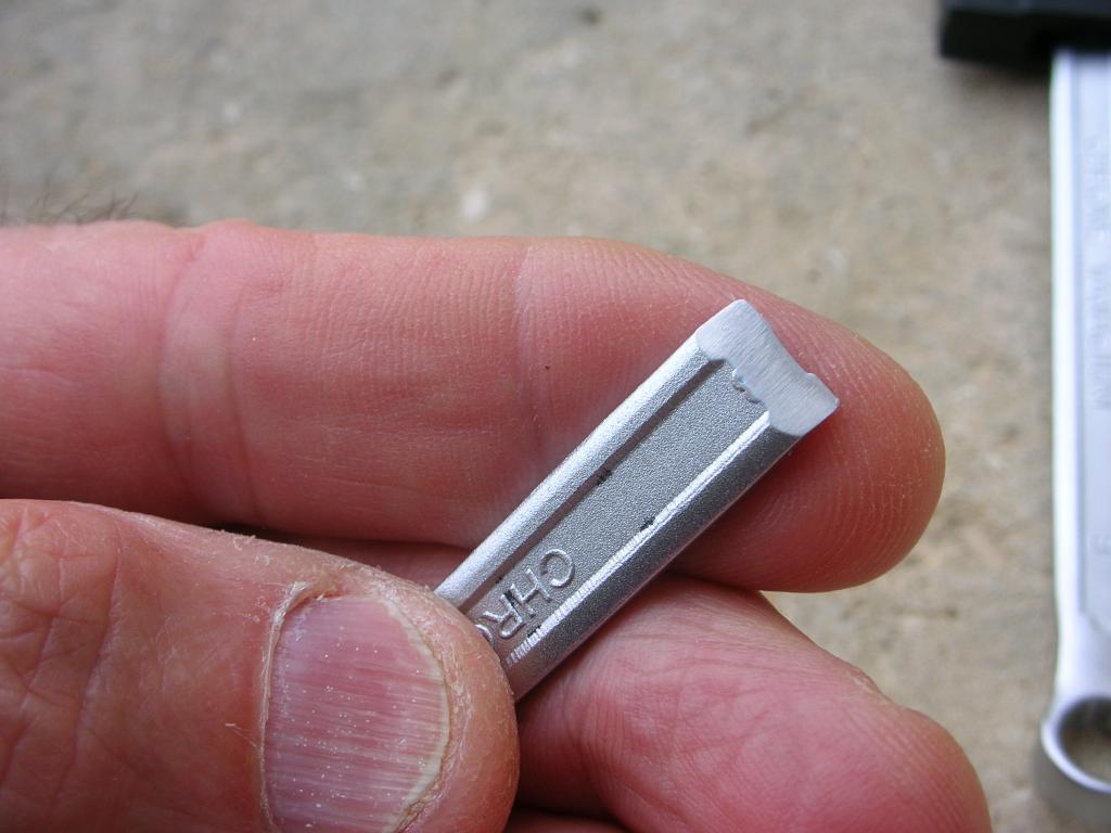

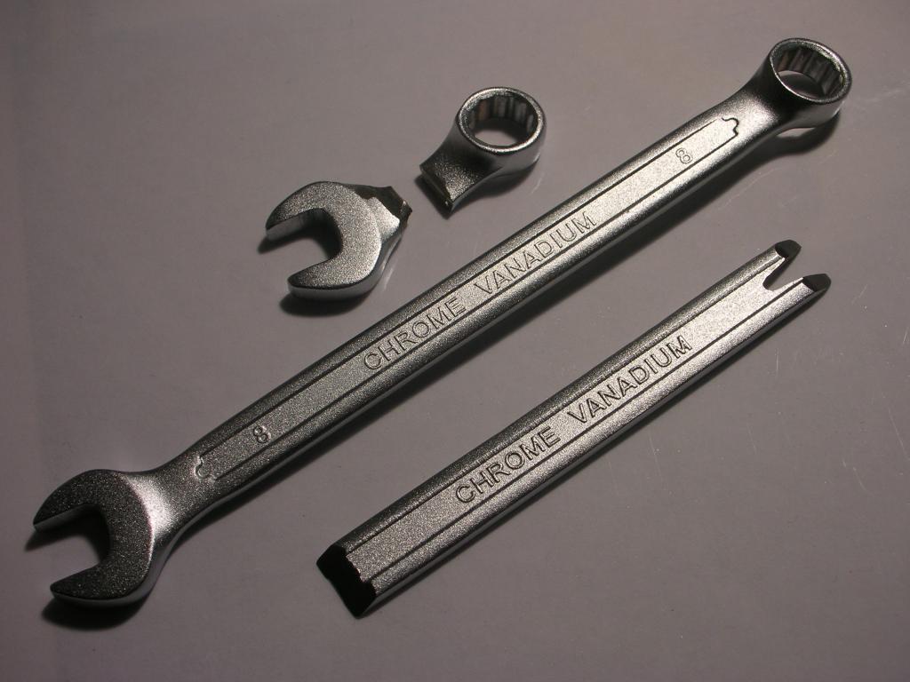

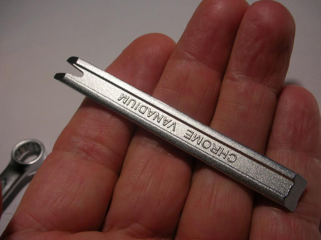

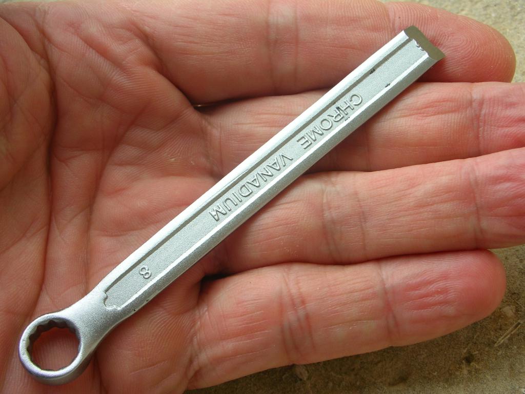

création d'un petit pied de biche à partir d'une clef plate de 8.........(prix:2,30 euros).
je cherchais un petit pied de biche de poche pour ouvrir des colis,décapsuler des bouteilles,enlever des agrafes sur des dossiers........et facile à fixer sur un trousseau de clefs pour le port.....
Attention, le biseau rase très bien.....
Au début ,je cherchais une version américaine en titane ,mais hors de prix et plus disponible.....
Mon prochain pied de biche sera plus court avec un petit étui de poche....à suivre. Okay

Aujourd’hui j'ai acheté une clef de 10, donc plus large que la 8

PostPosted: Sun 2 Sep - 11:03:13 (2018)    Post subject: Création d'un petit pied de biche de poche. Reply with quote

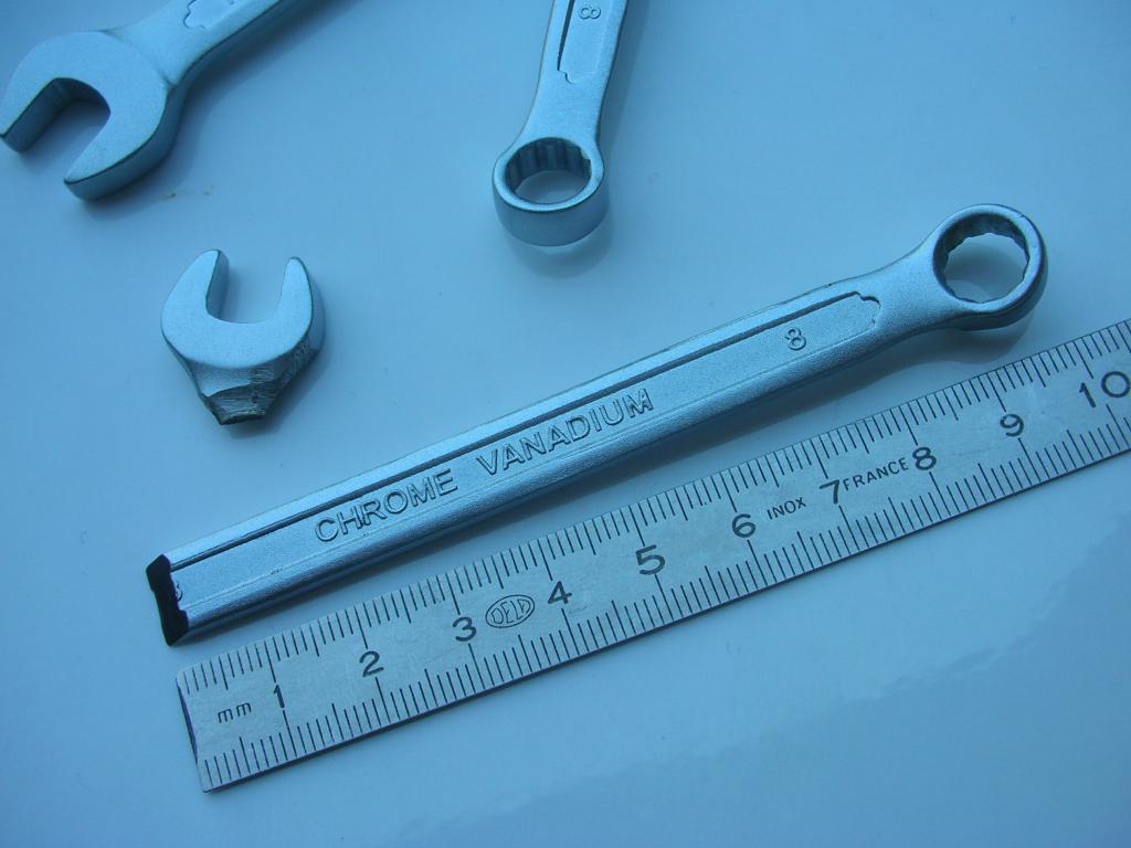

Pour l'instant ,il encaisse bien  les fonctions de décapsuleur ,de ciseau à bois ,d'ouverture de colis, et pour retirer des agrafes sur des dossiers………
pour la prise en main j'ai gardé le bout rond pour le fixer sur mon trousseau de clefs.
Je pense que l'acier inox est trempé, donc très bien pour "buriner" avec !!!
Réalisation de l'outil:
la découpe du biseau au Draimel ne pose aucun problème et la finition au bakstand.
Il fait 10 cm de long,comme la version américaine en titane.
les autres versions américaines sont en : 7,50 cm et un petit à 5,5 cm (trop petit pour moi).

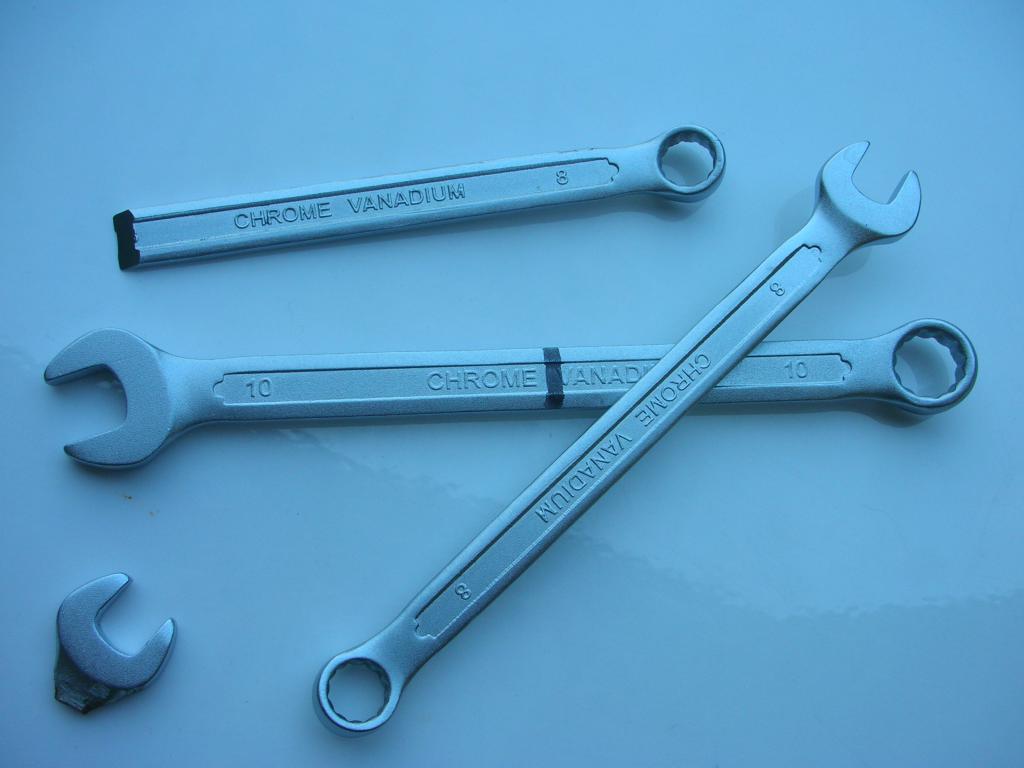

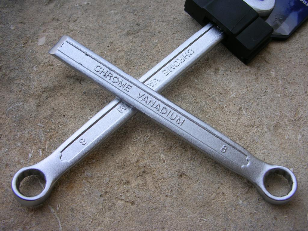

Voici les prochaines victimes……..Annibal  est de retour avec son terrible Draimel baignant dans le sang………. Evil or Very Mad
Avec la clef de 10,je pense en réaliser deux .

Merci ,la réalisation reste simple, après,il est possible de modifier les extrémités en tournevis plat ou en ciseau à bois……..ou autre profil.
10cm de long me semble le maxi ,autour 7,5cm à 8,5 ,c'est suffisant.

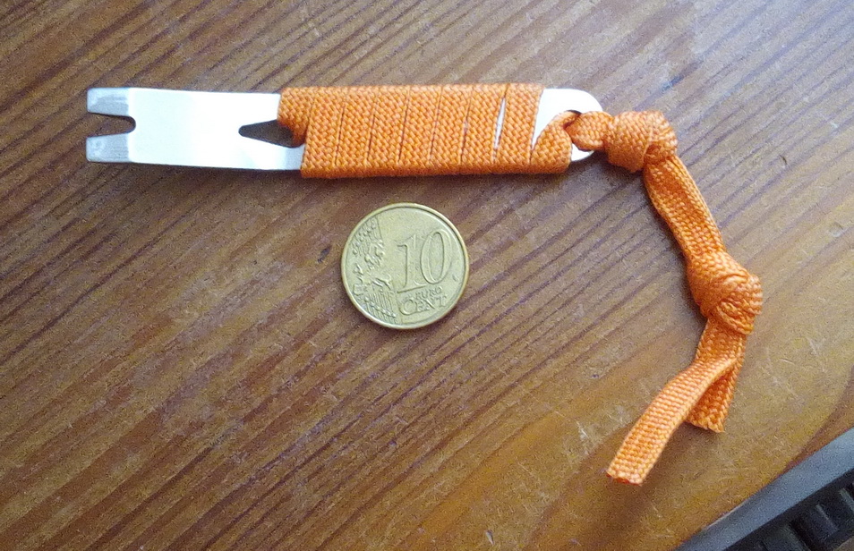

Voici mon premier pied de biche terminé et dans cette dernière modif ,il à perdu 2 cm ,de 10cm il est passé à 8 cm……..
Reste à faire un petit étui sympa….

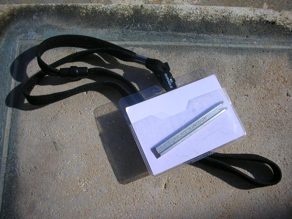

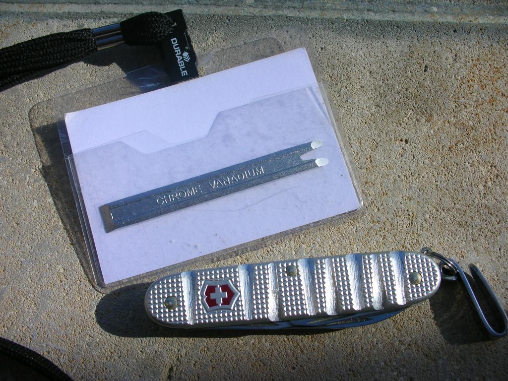

IL est évident que son utilisation est limitée dans le temps, pas question de couper de la ficelle pendant 6 heures…….Bonjour les ampoules au pouce……
C'est simplement un outil pour dépanner et rien d'autre.
Dans le cadre de mon travail, je ne porte pas toujours de couteau, mais je porte un badge autour du cou et je voulais un objet coupant mais extra plat, autour des 5mm d'épaisseur,(maxi)
facile à dissimuler au dos du badge…..
(bien souvent mes collègues  utilisent mon nouveau jouet pour enlever des agrafes sur des dossiers…)
Bientôt il aura un étui sympa en cuir ou en plastique…..

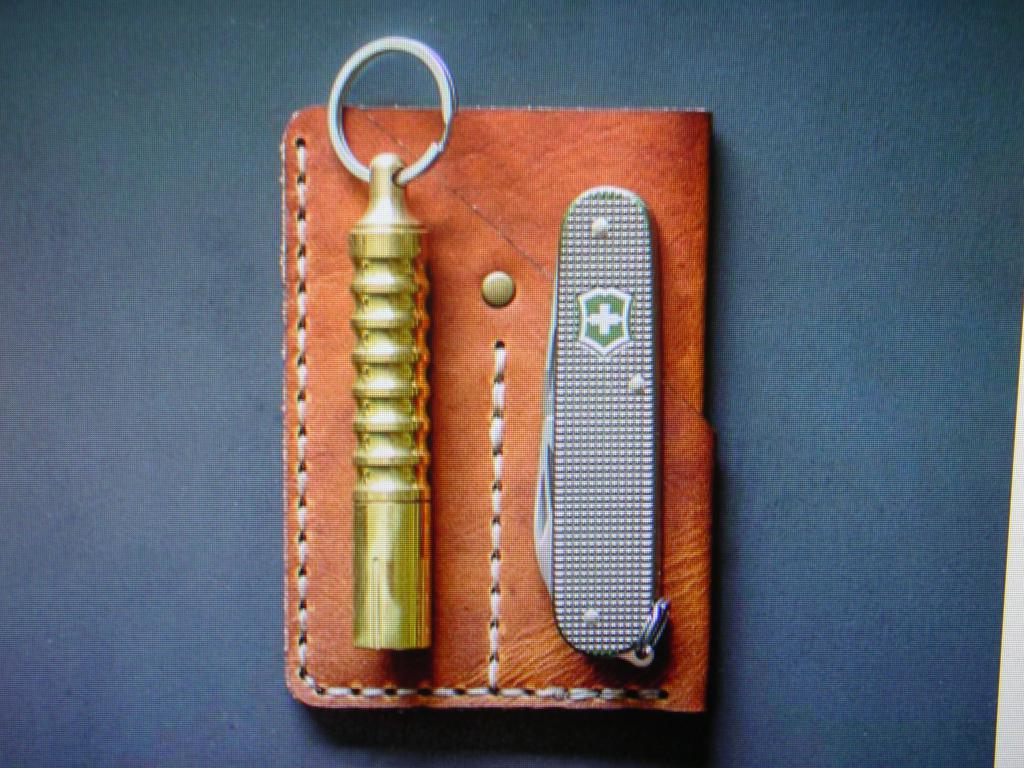

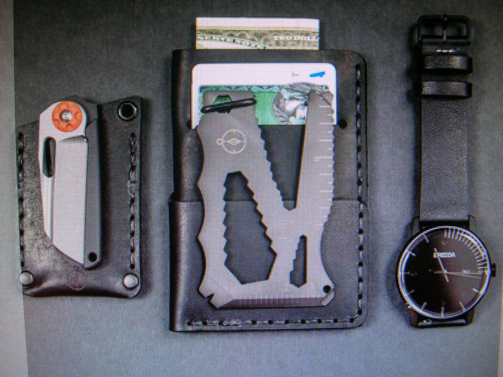

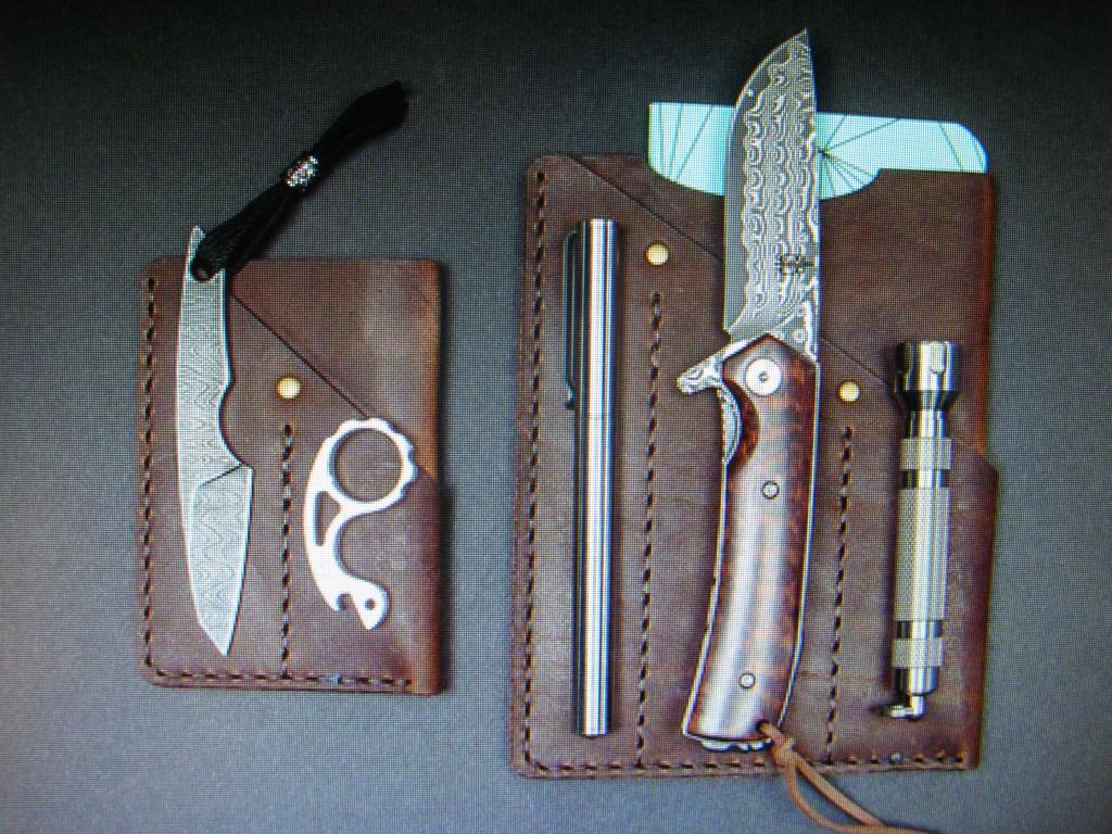

Exemple en photos comment les "ricains" portent leurs babioles dans des petits étuis en cuir………..
