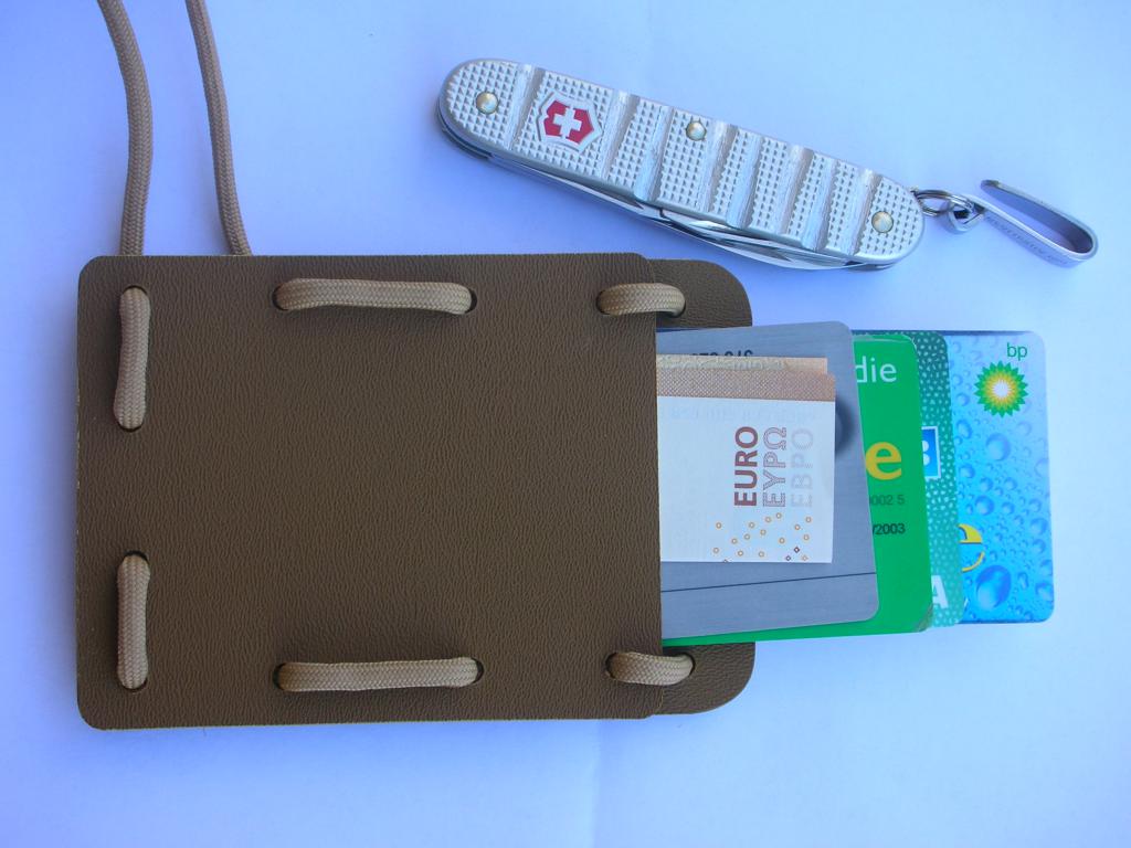

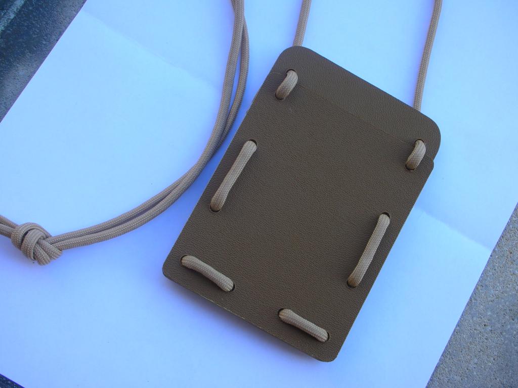

bonsoir à tous,
Voila ,je me lance dans l'utilisation du kidex pour réaliser un premier étui de cou pour ranger : cartes CB, carte Vitale ,carte Darty et billets de banque…….
L'idée est de changer mon étui en cuir  tout moche et vieux (cet étui étant caché sous la chemise).
Le cahier des charges est simple:
-modele le plus léger et le plus mince possible. (kidex :1,50mm d'épaisseur).
-modele modulable pour "caser" plus de 10 cartes  et 5 billets de 500 euros pour les plus riches…….
-facile à réaliser sans chauffer le kidex.
-Systeme de serrage pour coincer  les cartes dans l'étui.
Certains modèles américains sont moulés à chaud , et ne disposant pas de presse adaptée , je reste dans du basic  en découpant le kidex avec une paire de ciseau.
La boucle du cordon sera modifiée.
Le prochain sera plus grand pour y glisser la carte d identité.

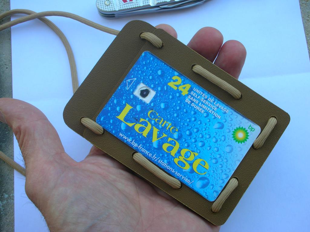

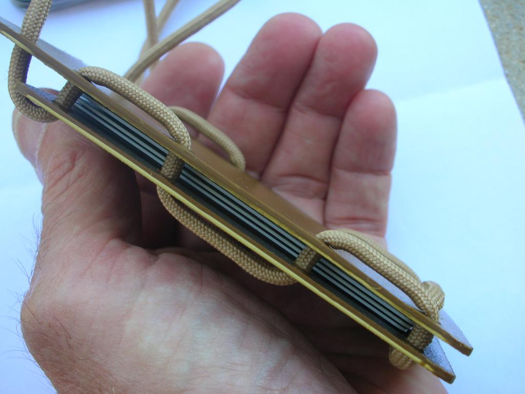

Bon c'est un truc sans prétention  et très simple à réaliser: une paire de ciseau et de la corde,y a pas plus simple.(je débute).
Les version américaines sont superbes mais trop compliquées à réaliser .

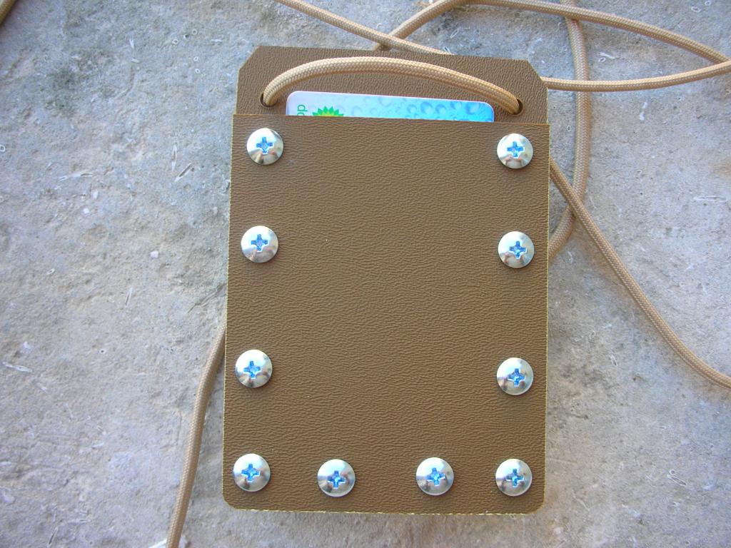

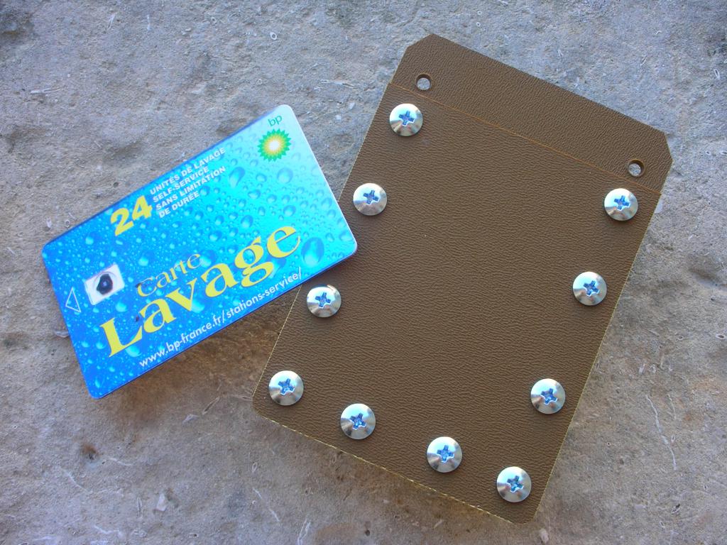

Voici en photo  un prototype mais fixé avec des vis de 4......résultat : c'est une enclume!!!
Certains sont fixés avec des gros élastiques ,mais j'ai pas confiance, j'aime mieux ma cordelette,c'est du solide ,super léger et modulable en épaisseur suivant le nombre de cartes à ranger. Okay
Le top du top serait de fixer sur la première face un étui avec un Alox........le rêve

je préfère le look avec la paracord, tu peux aussi simplement coller les deux plaques ou poser des oeuillets.

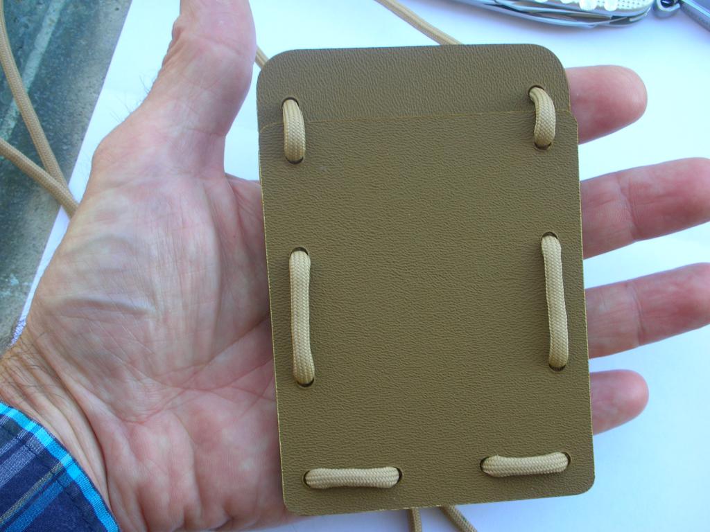

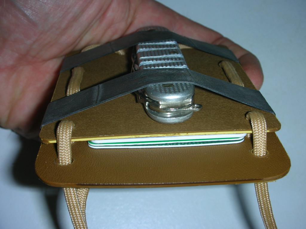

Ma première tentative en chauffant le kidex était de fixer mes œillets mais mon moulage à chaud c'est mal passé Evil or Very Mad Evil or Very Mad Evil or Very Mad
le moulage était (merdique),j'ai re chauffé le kidex pour lui redonner son profil plat.....(comme sur les photos) Evil or Very Mad Evil or Very Mad Evil or Very Mad Evil or Very Mad
Bonne idée Macgyver, Afin que les 5 cartes ne sortent pas accidentellement, le serrage de la cordelette "comprime" les deux feuilles de kidex et les 5 cartes, cela ne bouge pas d'un millimètre et le système de la cordelette est modulable suivent le nombre de cartes. Okay
Bon c'est un premier jet ,une première tentative, je cogite pour le prochain étui et il me faut maitriser la chauffe et le moulage du kidex avec un gabaries en bois ( en CP ).
-légèreté et modulable en épaisseur suivent le nombre de cartes et de billets de banque
Asuivre.....

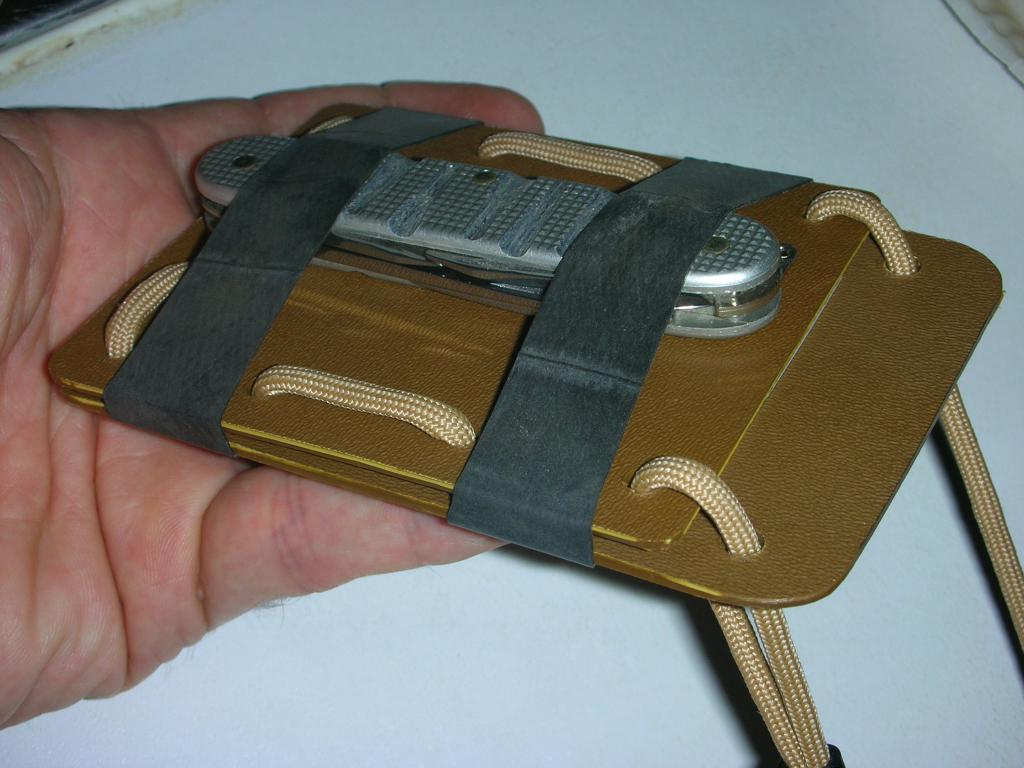

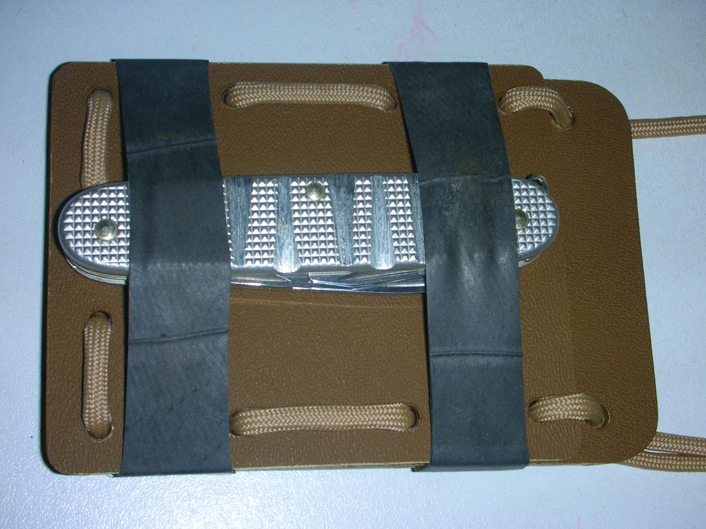

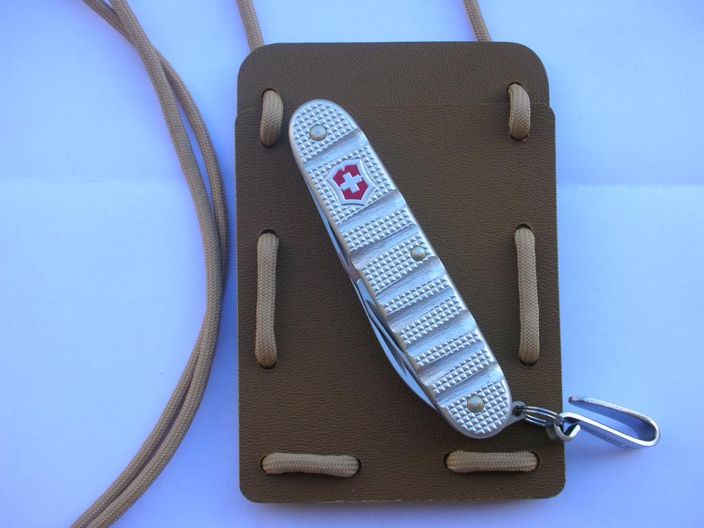

bon ,la, c'est très moche mais c'est pratique…..
Ho!!! que c'est moche!!!!!! Mr. Green Mr. Green Mr. Green

il ya de l'idée mais j'accroche pas , je trouve dommage de ne pas réitérer tes tentatives de moulage

Ba oui,avec deux mains gauches Crying or Very sad Crying or Very sad pas facile de réaliser des choses sans faire des bêtises……….
Bon ,je pense  très prochainement faire une tentative de moulage ,mais pour l'utilisation du four, il me faut négocier avec" l'adjudant chef"……
