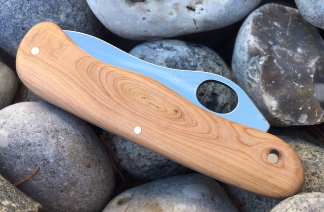

Un petit couteau léger vite fait pour tester cette architecture. Lame unique, pas de bloquage, rivets apparents et bois de cade.
J'aime bien le bois de cade: c'est très léger, ça se travaille très facilement, les rayures se rattrapent bien. Et surtout, ça sent bon!
Ca sent bon à la coupe, au ponçage. Le couteau fini sent encore, c'est un plaisir en plus du toucher exceptionnel.

très beau travail sur ce cade  Okay
de belles courbes pour une prise en main agréable et efficace, chouette utilisation de veines et nœuds du bois, ouverture et fermeture des plus aisée
une lame simple pour un usage très facile au quotidien, encore bien joué Grenboerg
juste un petit doute sur le rivetage, non pas esthétique car très réussi mais mécanique; j'ai fait la même chose sur mon custom Armor et je me rends compte que si je fais levier avec le décapsuleur, la force latérale est trop grande et ça s'écarte (bon dans ton cas il n'y a que la lame donc pas de forçage en latéral)
Je partage ton doute. Un précédent prototype avait pris du jeu lateral rien qu'avec le liner lock.
Je teste la force de ce ressort et ça me parait bien. pas de contraintes laterales, ça devrait le faire.

pour le bois je dit rien , je l'aime d'amour  Very Happy .
le modèle en lui même m’évoque un compagnon de table , ou de pique-nique  Okay .
j'aurai bien vu une jonction lame manche un peu moi franche .
ici je ne pense pas que le rivetage pose trop de soucis , il faut quand même un peu chanfreiner les trou .
mais généralement du laiton , du bois , un rivetage arasant c'est pas terrible

Grenboerg wrote:
Beau boulot. J'aime beaucoup ce bois, ses veines et son odeur. Voilà un couteau pour manger, partir en rando, etc. qui trouvera sa place dans une poche et qu'on est fier de sortir !
Pour ce qui est du rivetage, sur l'axe de la lame, j'aurai ajouté des rosettes, p. ex. en laiton. C'est la seule solution pour gagner en rigidité. Comme ça tu peux appuyer un peu plus le rivetage sans risque de fendre. Tu gagne de la résistance à l'utilisation dans les mouvements qui font levier sur la lame. C'est encore faisable et ça lui donnerai un petit air de couteau régional.

j'aurai ajouté des rosettes, p. ex. en laiton. Tu gagne de la résistance à l'utilisation dans les mouvements qui font levier sur la lame.
Bonne idée. Aux extrémités, pour renvoyer une symétrie.
Vu le niveau de tes réalisations, je pense que je ne t'apprend rien mais, si tu veut le démonter, n'hésite pas à bien meuler la tête des axes (même si ça attaque le bois, vu qu'après tu fais le logement des "rondelles" à cet endroit) pour que ceux-ci soient chassés sans faire fendre le bois.
Pour réaliser un logement pour la rosette, pour centrer la fraise (comme je n'ai pas de fraise à lamer) je place la cote sur la perceuse à colonne, je centre en mettant un axe du diamètre du trou dans le mandrin. Je bride la cote sur la table et ensuite je remplace l'axe dans le mandrin par une fraise. Ensuite je descend la fraise d'env. 1 à 1,5 mm (c'est selon...) après avoir touché la surface.

Oui, pas besoin d'enfouir la rosette en entier, on peut compenser au ponçage et au polissage!
Ca donne envie d'essayer!! Okay Okay

sans fraise a lamer c'est la galère .
avec la technique d'eska perso j'ai la fraise qui bouge a droit et gauche et qui me fais des lamages cracra .
je pense ne pas avoir la bonne fraise , tu utilise quoi comme fraise eska ?
la seul solution qui marche pas trop mal pour moi
je bouche le trou avec de la colle ou un pion de métal qui pourras s'enfoncer sur le martyr .
je fraise avec un foret a bois , et j’aplanis l’intérieur du trou avec une fraise diamant plate .
mais il ya beaucoup de solution a chacun celle qui lui conviens Okay
