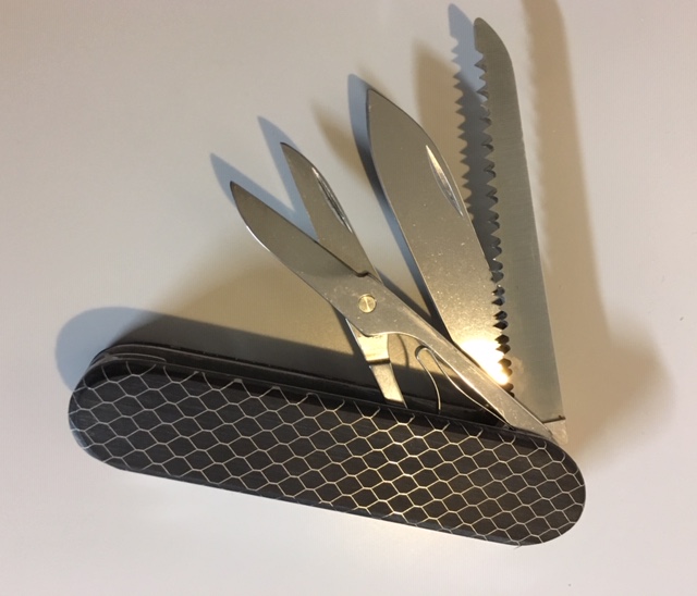

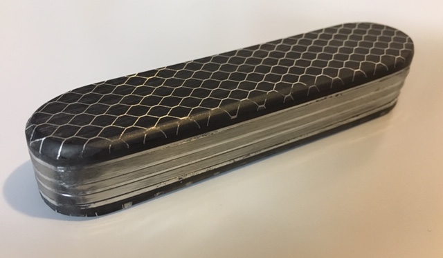

Quand on a gouté à ce style, on y revient.
Ce flat back est moins épais, trois couches seulement. Mais c'est surtout l'occasion de tester le C-Tek.
Le C-Tek est un matériau mixte assez sympa: un nid d'abeille en aluminium garni de résine composite (noire dans mon cas).
Comme tous ces matériaux de type Metapol, il faut faire gaffe à ne pas poncer ou polir trop longtemps pour ne pas faire chauffer le matériau. Il ne faut pas dépasser les 60°C.
Mais c'est moins cassant que la résine Spark. Au final, le matériau apporte un visuel intéressant et surtout du grip! Et ça c'est vraiment bien.
Encore de fines rayures sur la tranche. Je procède par petites séances pour ne pas échauffer le matériau... c'est loooong!
