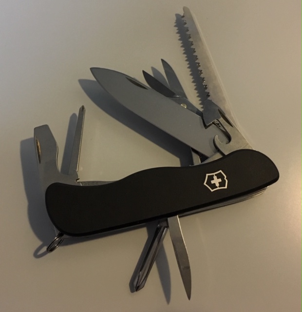

La variante civile du Malaysian Army Knife est connue sous la référence 55731.
C'est un dérivé du modèle Outrider: le tire bouchon est remplacé par un cruciforme.
Je trouve ce modéle intéressant:
peu connu hélas mais il apporte quatre tournevis sur un même couteau:
gros plat, petit plat, gros cruci et cruci fin. Vraiment bien.
La scie à bois et les ciseaux apportent une bonne polyvalence.

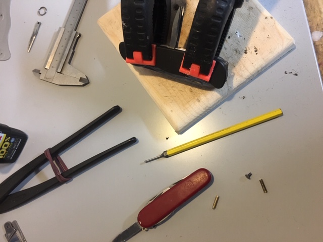

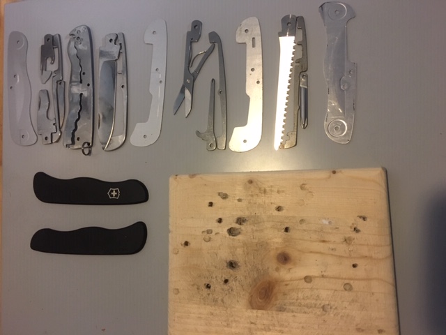

Ce custom est fait de bric et de broc, c'est de la récup':
les platines viennent d'un slide lock comme la plupart des pièces.
La lame vient d'un picknicker liner lock et le cruciforme d'un GAK3.
Les plaquettes sont celles de l'horrible Damas 2017.
Aucun regret, ces plaquettes sont en composite.
Elles sont moches mais insensibles à l'eau et donc bien adaptées à cet EDC.
De toute façon, j'avais démonté le 2017 pour mon custom Damas.
De la récup' en somme.
Les plaquettes se clipsent sur les rosettes mais elles étaient collées sur le Damas.
Je fais de même et les colle à la Pattex 100%. 30 minutes de serrage.
Et voila! Un bon EDC bien robuste:

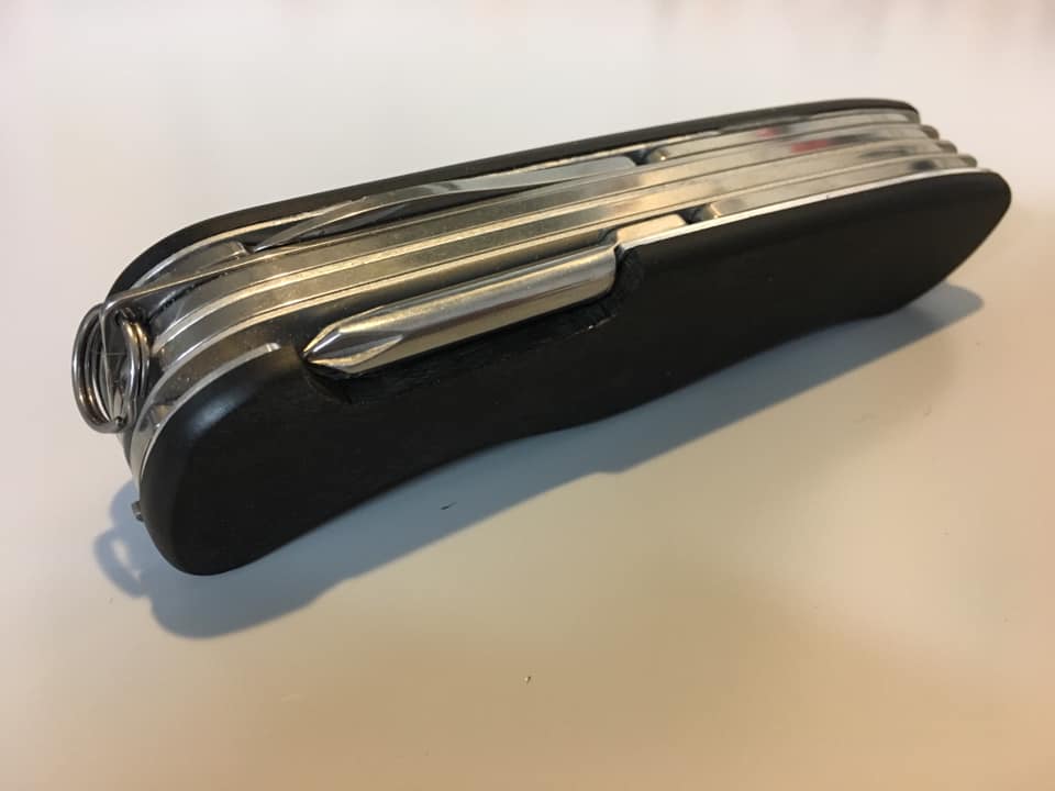

faut oser démonter un damas, mais ça permet vraiment de se faire un custom d'exception
sinon pour ce custom ci, un détail interpelle et m'intéresse beaucoup; la position du cruci de dos: tu as creusé la plaquette comme pourrais le laisser supposer sa platine alu découpée ou tu as opté pour l'excellente idée de tourner le cruci vers l'intérieur du couteau comme l'avait fait un renommé customiseur de couteau suisse dont j'ai oublié le nom Rolling Eyes Mr. Green
mais dans ce probable cas, comment découper le ressort voisin qui est bien fin (ou alors ce n'est pas le ressort de la première photo mais un ressort de lame classique avec décroché) c'est ce que j'aurais fais pour garder les plaquettes pleines et super bien intégré le cruci
une petite photo de dos stp... Mr. Green
PostPosted: Tue 27 Nov - 00:23:25 (2018)    Post subject: Une variante du Malaysian Army Knife Reply with quote
En fait, j'ai gardé les ressorts d'origine pour donner le plus de rigidité possible. Ce sera un EDC costaud.
Posts: 1,630
PostPosted: Tue 27 Nov - 02:20:31 (2018)    Post subject: Une variante du Malaysian Army Knife Reply with quote
ah c'est dommage, j'adore tellement ton idée de cruci au dos complètement intégré, un deuxième ressort avec décroché et le tour était joué
et tu centrais les 2 lames en couche 2 et 3
un beau 111 avec les 2 plaquettes symétriques
super couteau EDC en tout cas Okay

Faz, c'est vrai que le cruci sur deux ressorts aurait été sympa aussi. Mais je l'aime bien, costaud et sympa pour un EDC.
