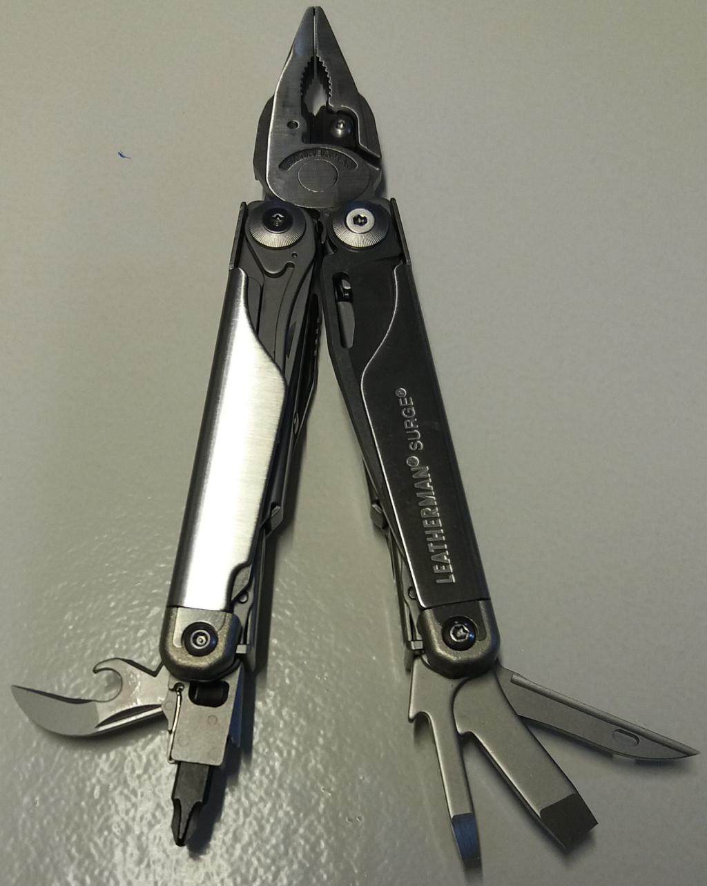

Après un Wingman constamment ouvert et utilisé à l'atelier, le Skeletool à la ceinture du futal de bricolage juste à coté de l'Explorer G10, le Wave à la ceinture du 501 usé pour trainer à la maison et le Spirit dans la BMW
j'ai voulu avoir celui qui est considéré comme le multitool pro indestructible, la caisse à outil portable;
 le Leatherman SURGE
on ne le présente plus, tout le monde connais et ceux qui ne connaissent pas se démerdent avec Google et youtube, bande d'assistés Mr. Green
J'ai profité du black empire de la conso pour le toucher à moins de 100 billets, quasi le même tarif que les occases du bon coin sans les potentielles emmerdes.
Je me suis dit, un bricoleur comme moi, avoir un gros multitool indestructible pour les innombrables intervention dans la maison ça va être bien pratique, grosse pince balaise et coupante en 154CM, lames de scie interchangeables, lames ouverture une main, gros poinçon, ciseaux aussi balaises,...que du bon...
il est arrivé hier et effectivement, il est solide et balaise mais après l'avoir manipulé une bonne partie de la soirée,...il va repartir d’où il viens car pour moi, il ne fait pas l'affaire!
quoi! le Leatherman Surge ne fait pas le job!!!!!
si, il fait le job mais pas très bien, il devrait être excellent et au final il est moins bon que mon Wave ou mon Spirit, ce qui n'est pas acceptable pour un outil qui a vocation à être un véritable multi- outils de pro.
Les détails qui font que ça le fait pas Sad
- son poids: ce n'est pas une surprise bien sur mais ce poids de 335g nu en fait un outil de caisse à outils, pas de poche (même si certains trouvent le Swisschamp discret en poche Rolling Eyes )
perso au delà de 12mm et 100g c'est directe un étui au ceinturon et le Surge (livré avec le nouvelle étui cordura Molle) est too much pour un non pro, je ne me vois pas porter ça en permanence à la ceinture pour une utilisation occasionnelle.
Si j'étais un pro et que je travaille 8h par jour sur un chantier avec une utilisation permanente,...peut-être, faut voir et tester sur le terrain mais ce n'est pas mon cas.
- ce n'est pas un bon couteau: et pour cause...c'est une pince Rolling Eyes
l'outil que j'utilise le plus au quotidien, c'est mon couteau, pour manger 3 fois par jour déjà, préparer les repas, déballer des trucs comestibles ou pas,...
il lui faut donc une bonne lame et un bon manche ergonomique.

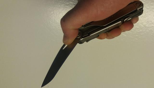

le Surge a 2 lames de qualité, une lisse et une à serrations avec la très pratique ouverture à une main, elles tranchent très fort et sont en plus à cran d'arrêt grâce à un liner lock mais je ne me vois pas du tout manger ou préparer la cuisine avec un Leatherman
Je le répète, c'est une pince, elle a donc 2 poignées qui se rapprochent pour former un manche mais les lames sont dans l'axe d'une des poignée donc pas centrées par rapport au manche, pas du tout ergonomique en cuisine et je n'imagine même pas la nourriture qui vient se loger dans tout ce mécanisme assez complexe: couteau de bricolage à complètement oublier en cuisine donc.
par contre, le mec de chantier qui a besoin d'un cutter pour dépalettiser sort son outil d'une main, choisi la lame la plus adapté au travail et d'un coup de pouce (droit) sort  la lame qui va bien puis la déverrouille du même pouce; du vrai one hand de chantier.
à suivre...

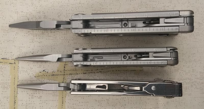

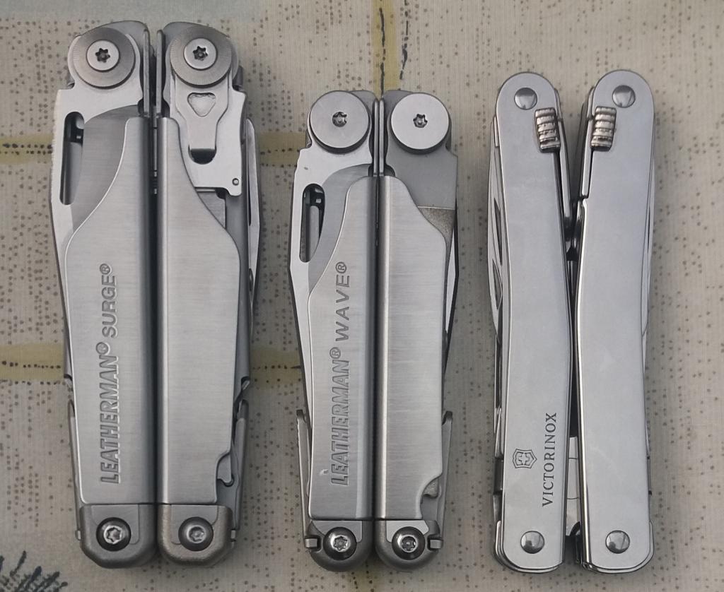

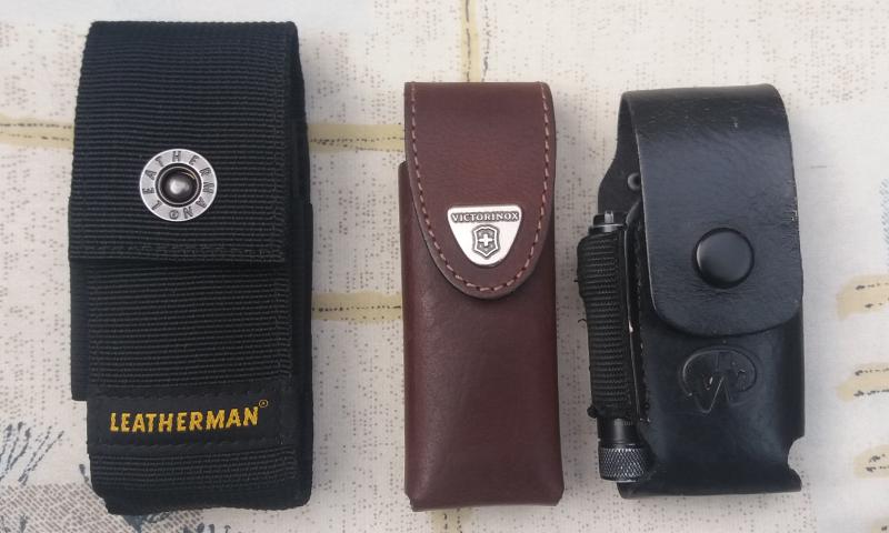

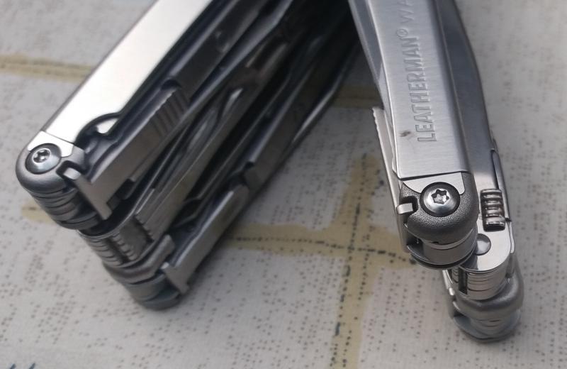

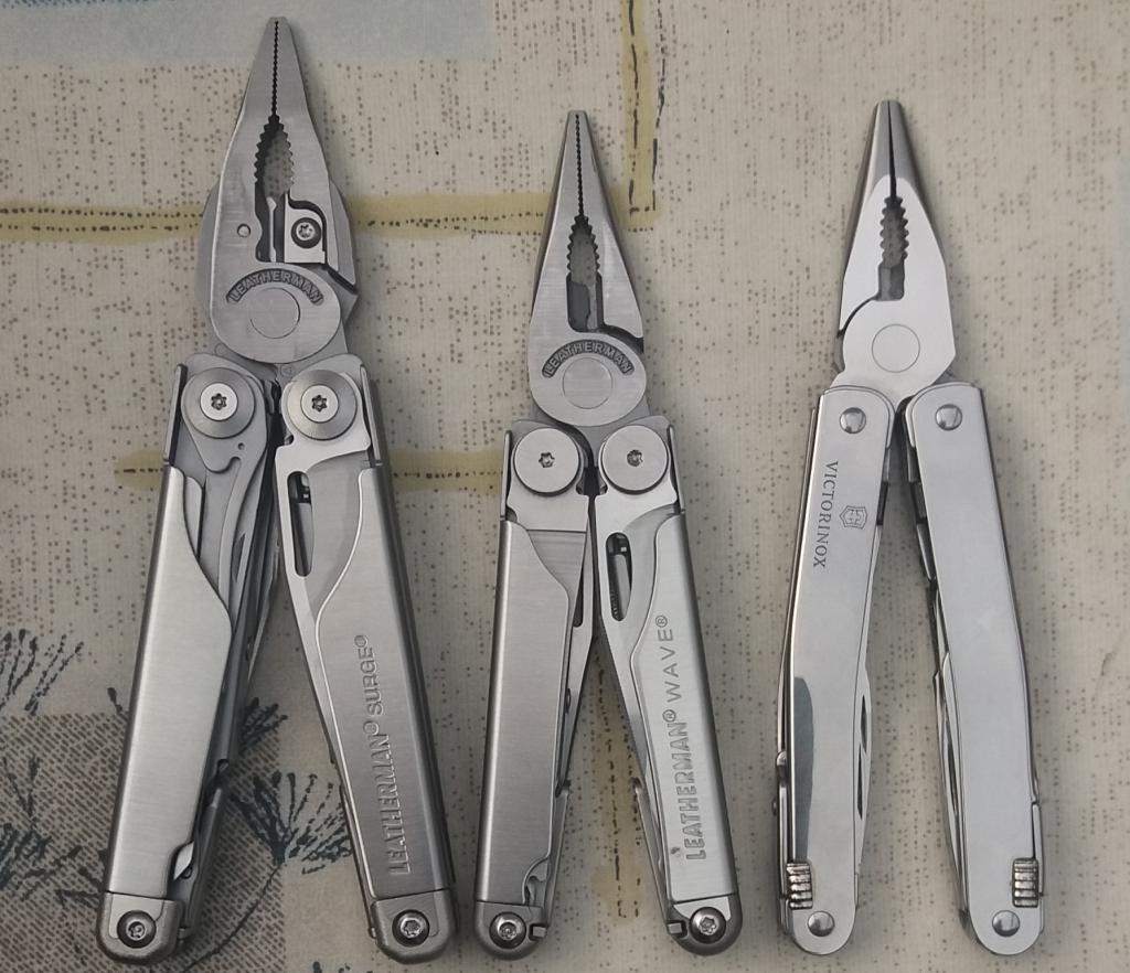

j'ai fais quelques photos et vais en profiter pour aussi faire un petit comparatif avec les 2 stars mondiales, le Wave et le Spirit
en attendant, pour le plaisir des yeux:
le Leatherman Surge: 335g
le Leatherman Wave: 240g
le Victorinox Spirit: 210g

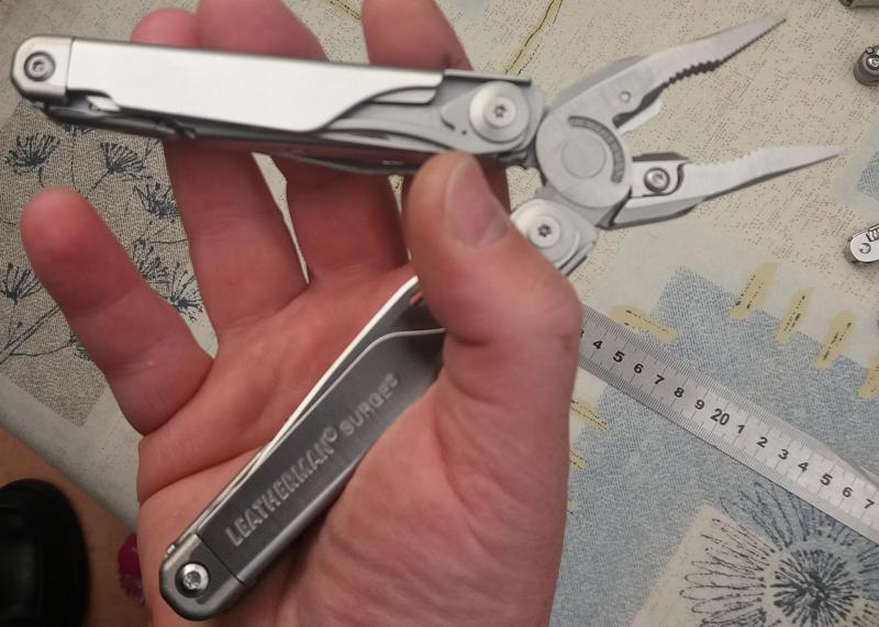

le principal défaut du Surge qui fait que je vais le renvoyer: une prise en main médiocre
du moins dans mes mains pourtant assez grande; taille 9.
sa taille imposante en fait une pince trop grosse pour bien tenir dans la paume de la main,
pour un même objet à pincer elle va avoir un écartement des manches plus grand et comble de l'ironie; on va avoir moins de force car obligé de la tenir du bout des phalanges.

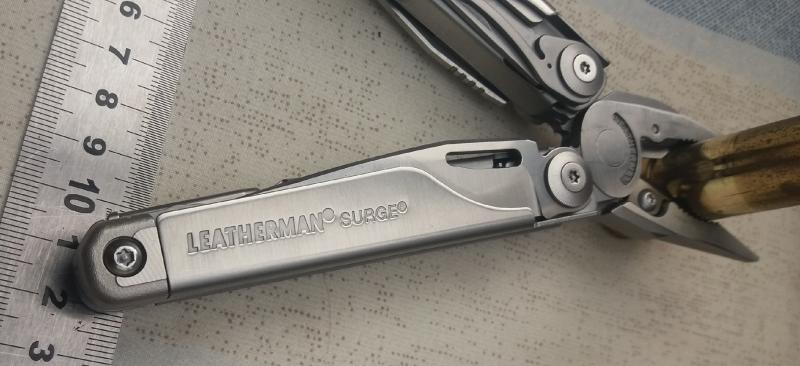

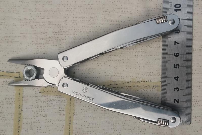

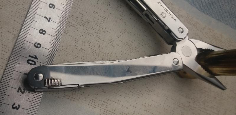

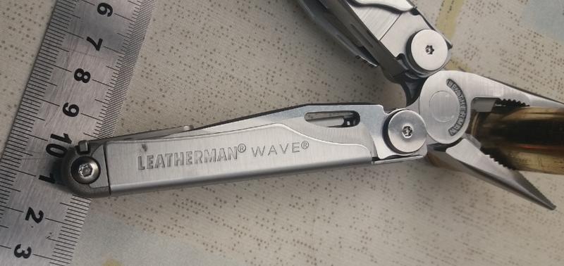

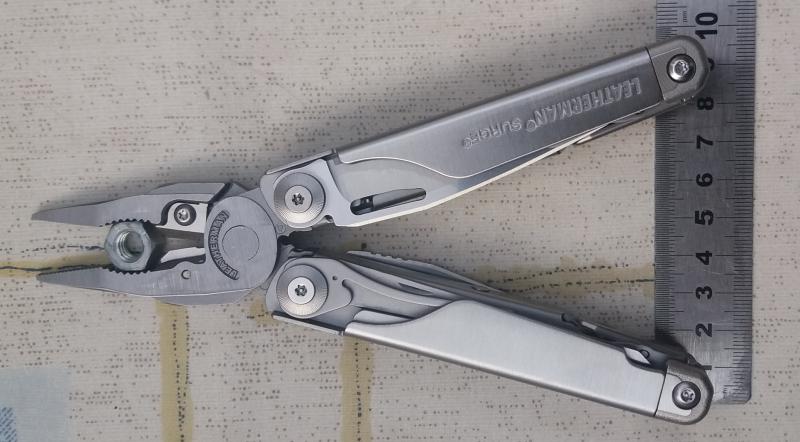

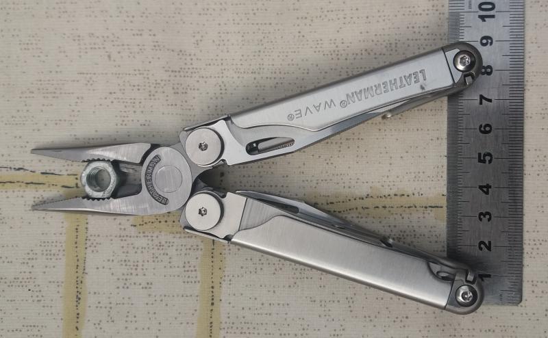

quelques mesures avec un classique écrou de 13
voilà ce que ça donne si on les superposent (toujours avec du 13)

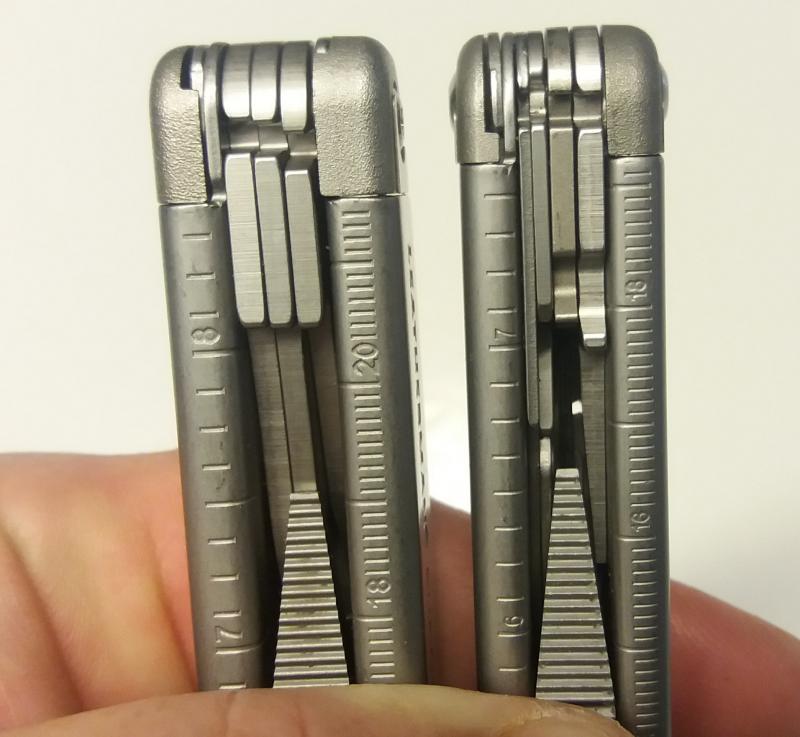

ça avoisine le cm mais ça fait toute la différence surtout qu'il faut ajouter un autre facteur; l'épaisseur de la poignée...
ce qui sauve la Spirit d'ailleurs car sinon elle aurait eu elle aussi une mauvaise prise en main mais sa finesse la place entre les 2 Leatherman mais plus près du Wave heureusement

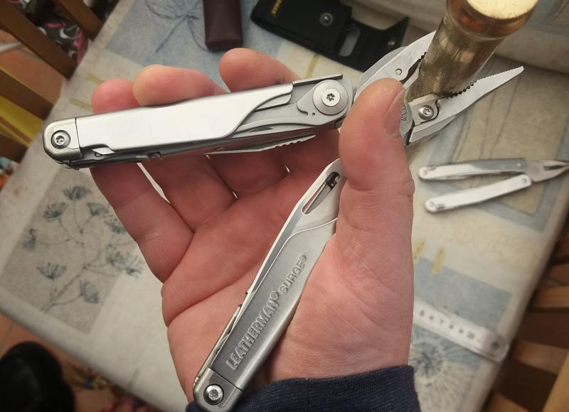

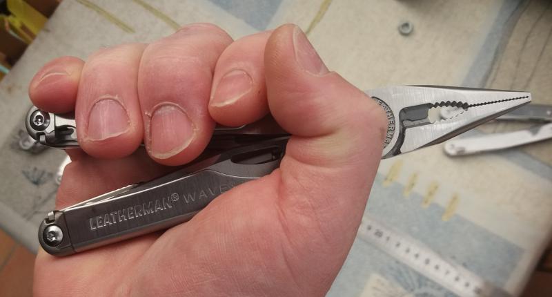

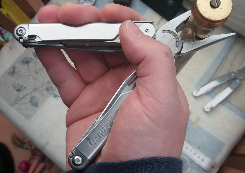

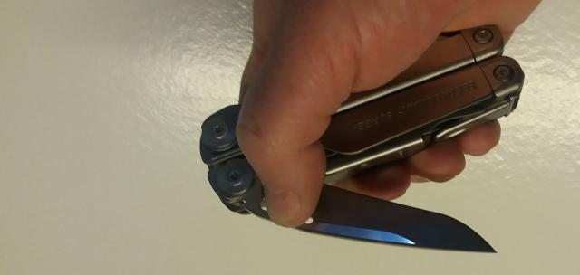

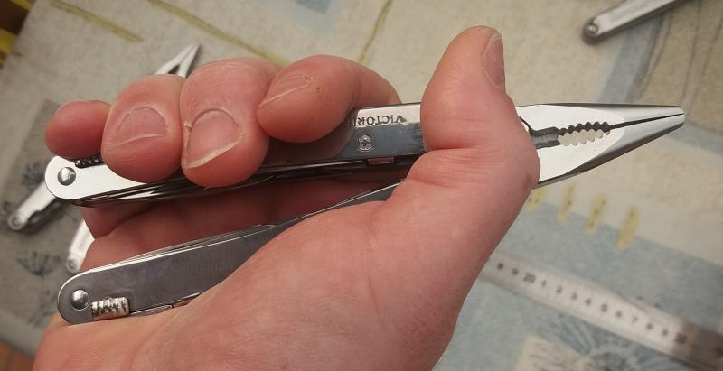

sur du tube de 20 maintenant
la prise en main n'est plus gérable sur la Surge, je peux la tenir bien sur mais je n'ai pas de force et ça deviens glissant en plus
du bout des doigts
c'est le comble de la Surge: elle est plus caustaude mais on a moins de force avec

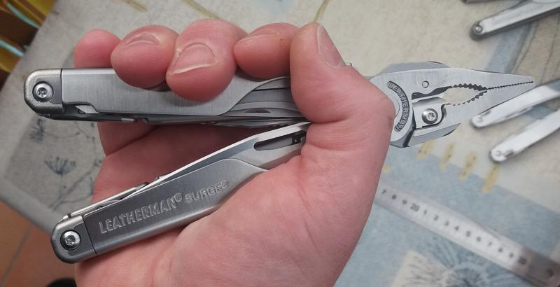

déjà, rien qu'à vide on vois bien la différence:
non,  elle ne fait pas l'affaire,
décidément trop grosse, on est pas du tout à l'aise avec cet pince trop lourde et trop grosse, elle nous glisse entre les pattes, on en deviendrait maladroit
c'est pas pour moi ça:

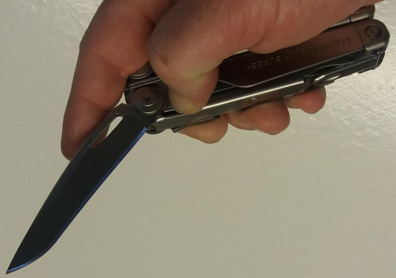

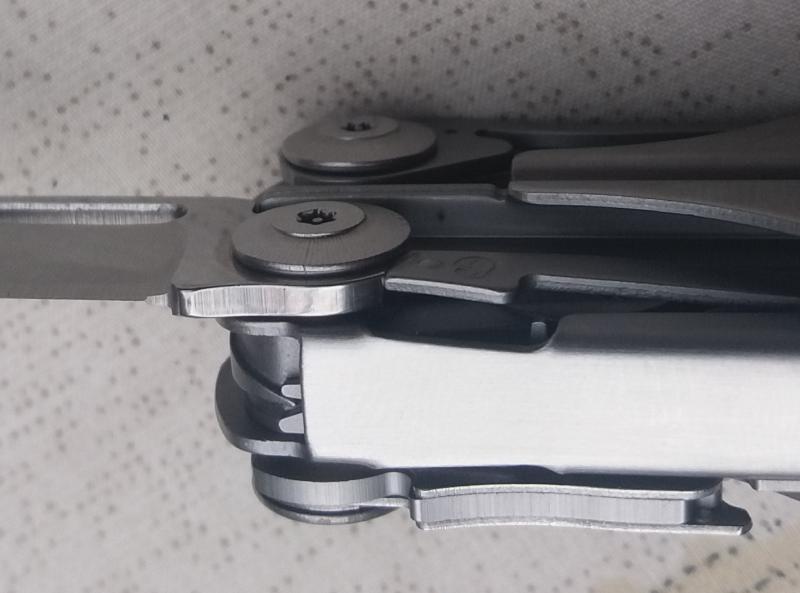

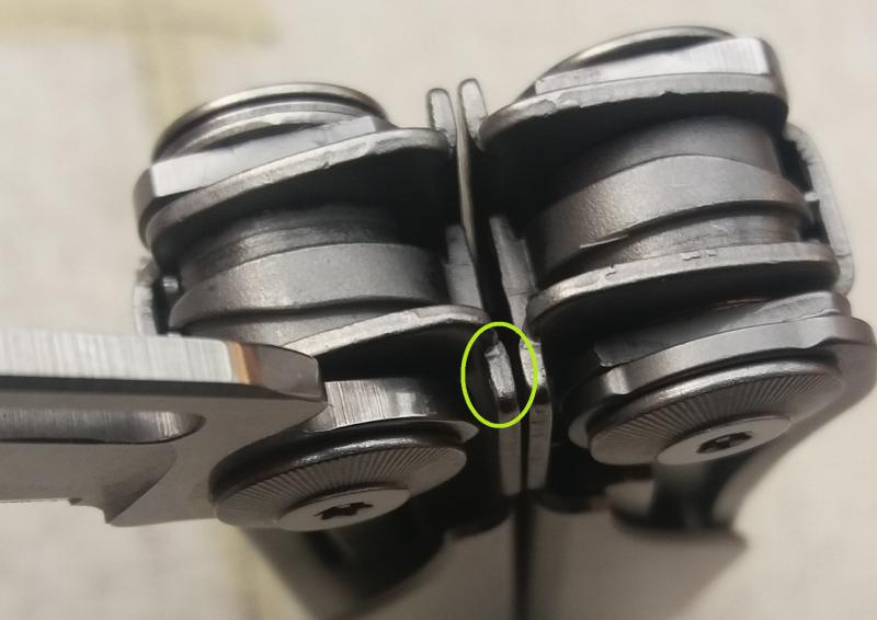

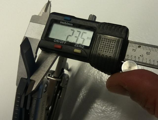

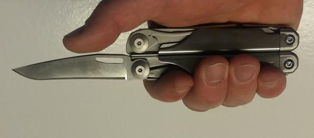

bon, passons à autre chose, un autre point qui me chagrine; il y a du jeu dans les lames Mad
et c'est pas un défaut sur une des 4, c'est sur les 4 !
c'est pas énorme bien sur mais quand la lame est ouverte la pointe peut bouger sur 1,5mm
les liner lock ne sont pas ajusté pile poil comme sur ma Wave
on pourrais croire mais non, ça bouge un peu Crying or Very sad
et puis je ne suis pas certain que ce soit si costaud que ça, la surface de contact est assez fine, je ne sais pas trop en fait, je m'interroge?

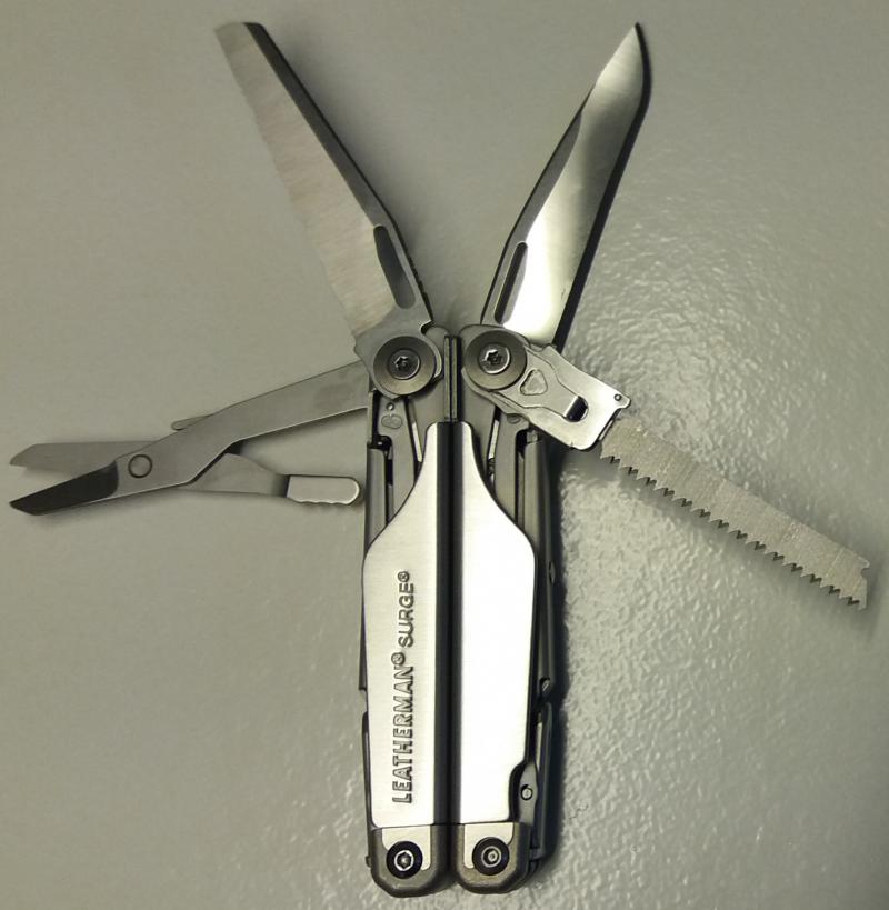

et c'est bien dommage tout ça parce que pour le reste, le Surge, c'est du tout bon!
les 4 outils accessibles multitool fermé

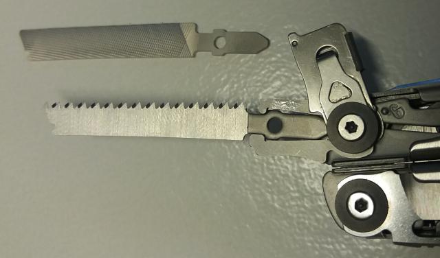

les ciseaux sont bien costauds, la scie est un support à lame amovible permettant le changement de lame
le profil est au standard actuel mais ils ont rajouté un trou dans les lames pour qu'une petite lamelle rentre dedans, augmenter la rétention et enlever un peu de jeu? empêcher d'utiliser des lames standards? j'en sais rien je n'ai pas pu essayer car ma scie sauteuse n'est pas au standard actuel, chui du 20eme siècle moi bande de jeunes cons Mr. Green
fournie avec une lame bois et une métal (un coté lime et un coté diamants)
2 lames de couteau (1 lisse 1 sérations)à ouverture au pouce, étant un habitué des Spyderco pas de soucis pour moi mais la grosseur de l'engin fait qu'on est pas super rapide et à l'aise comme sur la Wave.
un peu comme avec un gros Wenger 130 de 4 couches comparé avec un Vic 111 3 couches bien plus adapté à la taille d'une main d'adulte mâle Mr. Green
pas de pb non plus pour la fermeture une main, le pouce sur le liner lock et c'est tout bon
concernant les outils intégrés aux poignées, c'est tout bon, pas de conneries genre micro tournevis pour lunettes, comme le Wave, que tu utilise une fois tout les 3 ans Rolling Eyes
Pour moi, le porte embouts Leatherman n'a d’intérêt que si l'on a le kit optionnel des 20 embouts voire la rallonge (avec des embouts Hexa standards si vous ne voulez par raquer les $ )
le Wave ferait bien de s'en inspirer
ça peut donner l'idée de customiser un peu la Wave ... Rolling Eyes
les 3 outils de la Surge ont la même épaisseur
mais j'ai pas fait l’essai (pb de contact avec le bec de pince?,...), j'ai pas osé intervertir quelques outils puis la renvoyer, j'y ai juste pensé Embarassed j'irai me confesser auprès des bonnes sœurs Mr. Green

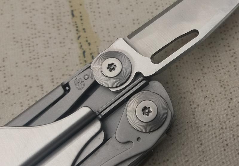

ah oui, un dernier point, vous pouvez aussi un peu améliorer les finitions car sur quelques photo on voit bien qu'il y a une certaine marge de progression...
Je connais une certaine marque suisse dont les finitions sont très largement supérieures Rolling Eyes
