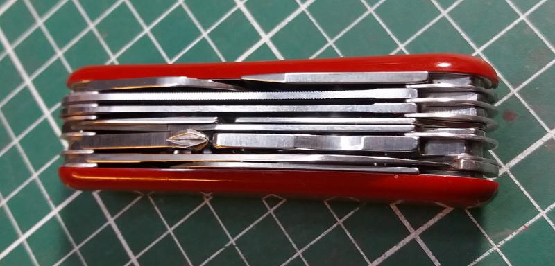

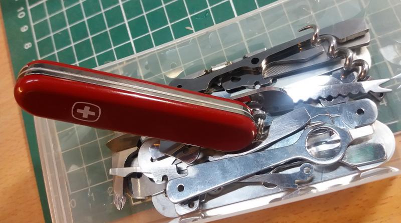

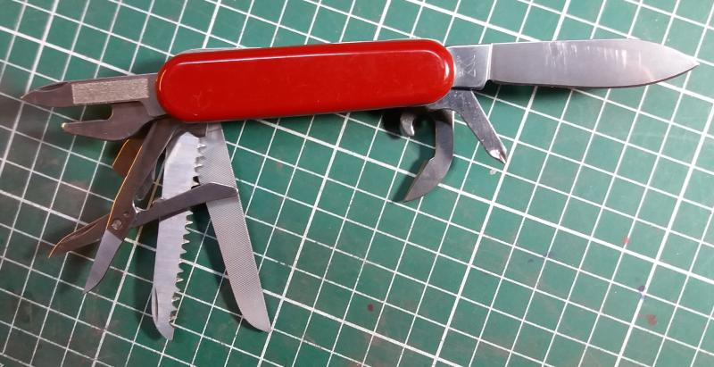

j'ai récupéré un Matterhorn Plus en assez mauvais état,
rien de cassé mais très salle, oxydé et boussole  manquante.
c'est un couteau très épais donc difficilement utilisable ,
mais excellent donneur d'organes car très complet
j'ai aussi récupéré 2 Apprentice Classic 65,
1 pour la collec et 1 qui va fusionner avec le Matterhorn ,
pour réaliser un couteau qui me tiens à coeur depuis un paquet de mois maintenant,
un custom Wenger 85mm assez compact,
mais plein d'outils utiles et surtout débarrassé des inutiles,
à mes yeux du moins Rolling Eyes et surtout débarrassé de cette disgracieuse verrue ,
qui dépasse tant du manche, le tire-bouchon Exclamation

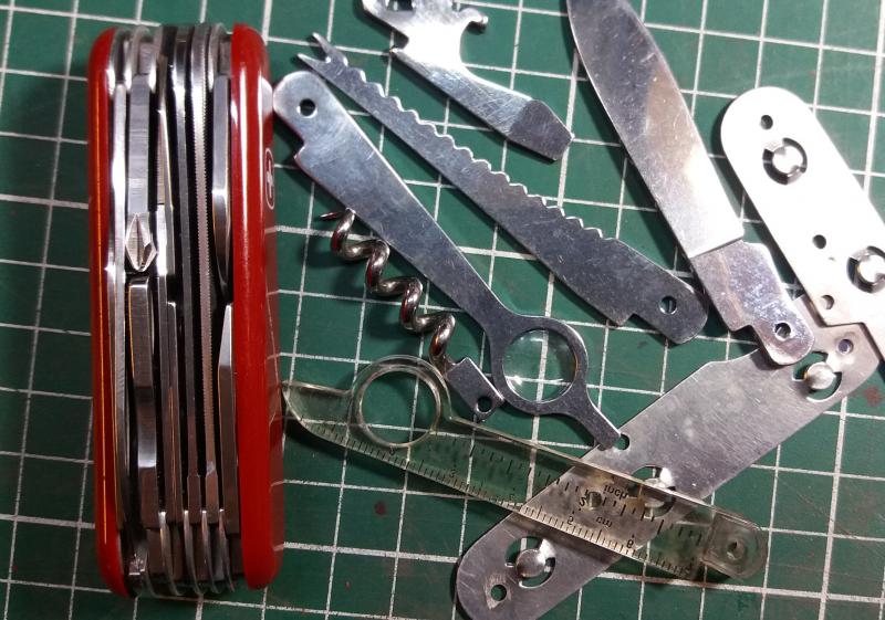

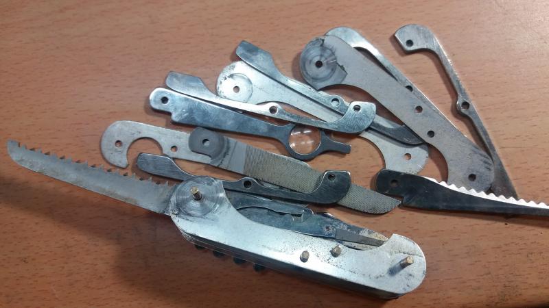

je vais donc virer la règle transparente, le dégorgeoir ,
et j'hésitais pour la loupe mais elle va aussi dégager car trop petite pour être efficace ,
et le petit tournevis plat fait un peu doublon avec celui du décapsuleur qui est assez petit lui aussi sur les Wenger,
on passe donc de 9 couches (dont une double ressorts avec la règle) à 6 couches Okay

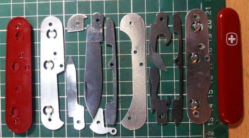

au boulot, on désosse tout ça

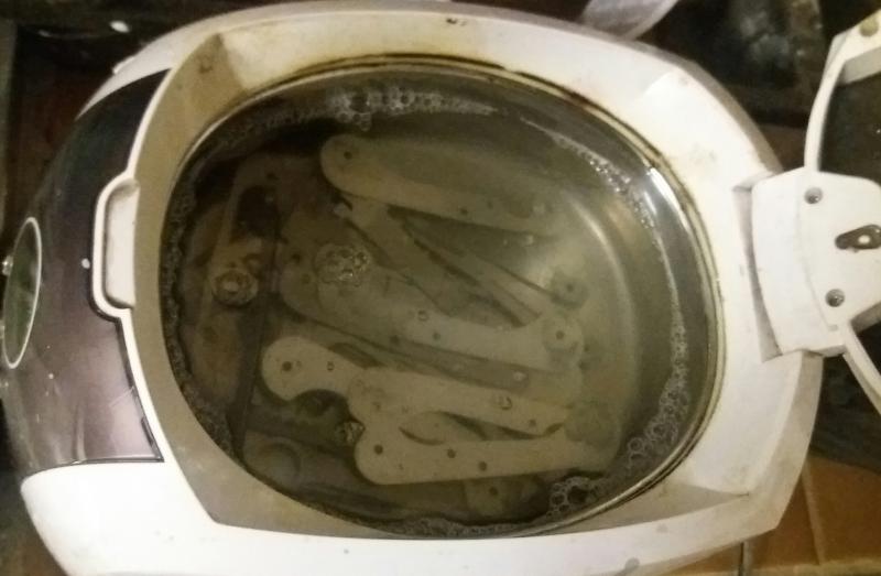

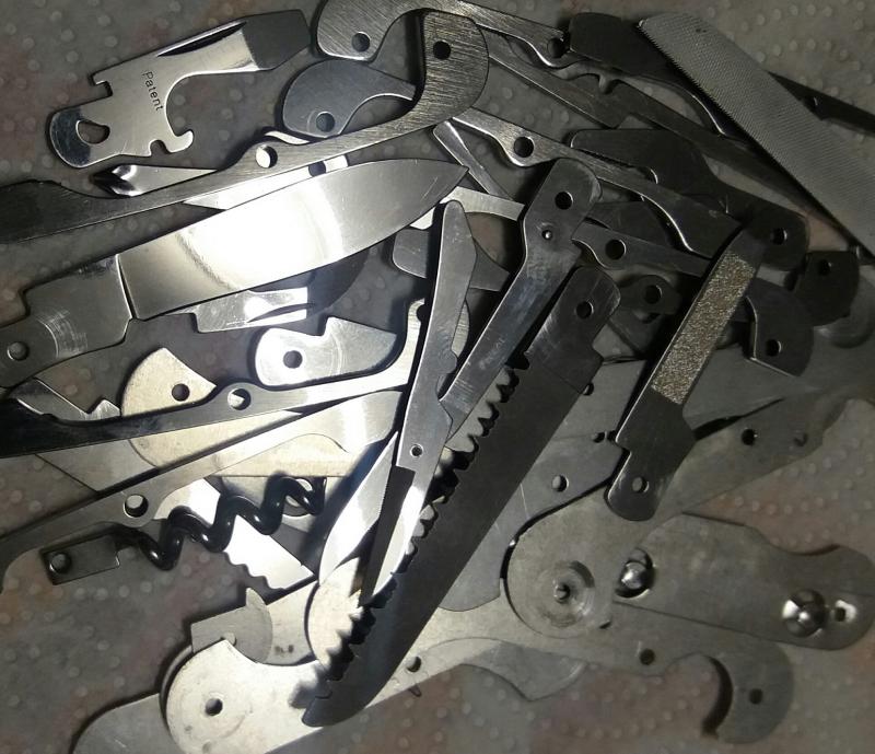

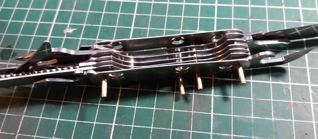

c'est bien cracra, le petit bain ultrasons s'impose
et hop, comme un sous neuf
on va fusionner tout ça
RIP

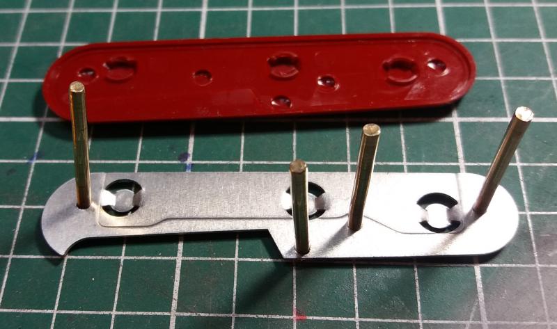

les platines sont un peu brut de découpe,
il y a peut-être un truc à faire de ce coté maintenant que tout est démonté...
à suivre...

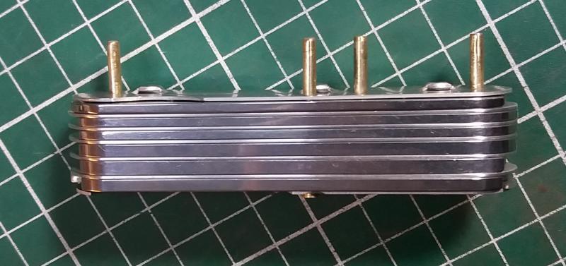

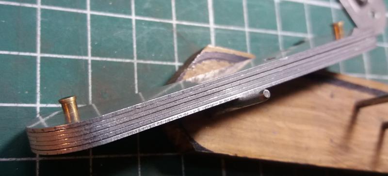

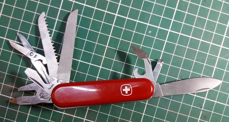

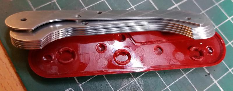

et bien j'ai profité de ce démontage complet pour aussi apporter une finition ''luxe'' Rolling Eyes aux platines alu, ponçage et polissage en règle
puis c'est parti pour l'assemblage
c'est chouette ça, non? j'aime beaucoup ce type de photo, ça fait technolodjaille
j'en ai profité pour mettre un peu plus de tension aux ressorts que je trouvais un peu mou
(les Wenger 85mm ne sont pas très violents en général)

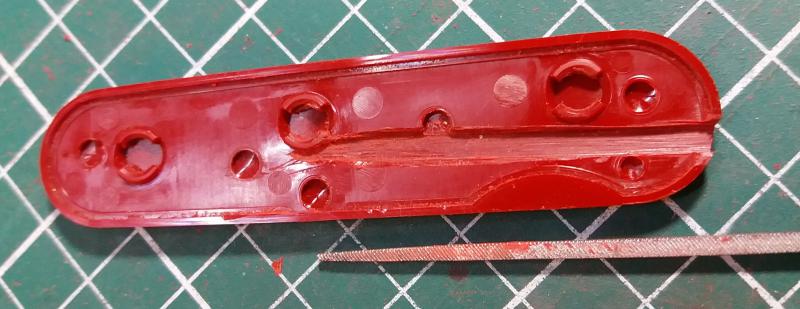

les nouvelles plaquettes ne disposent pas de rainures pour pincette, allons y
c'est pas des plus pratique le cellidor à la lime mais bon, ça fait le job même si c'est pas très beau

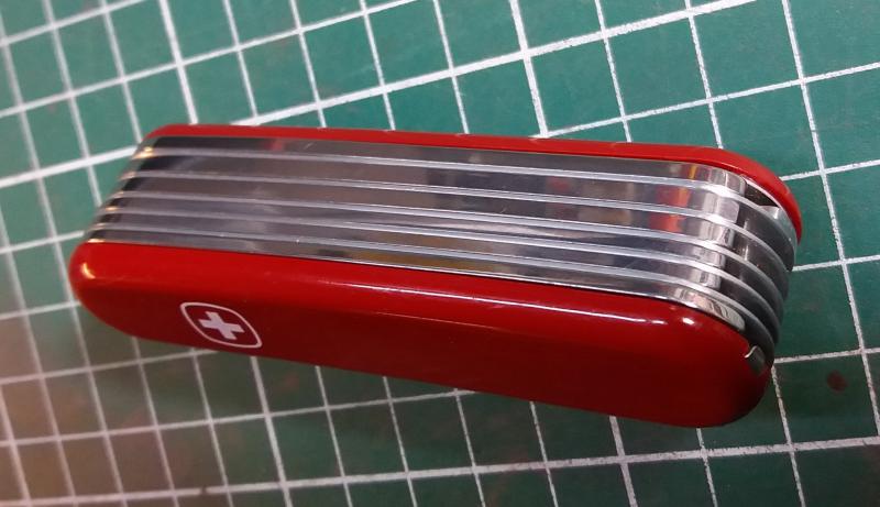

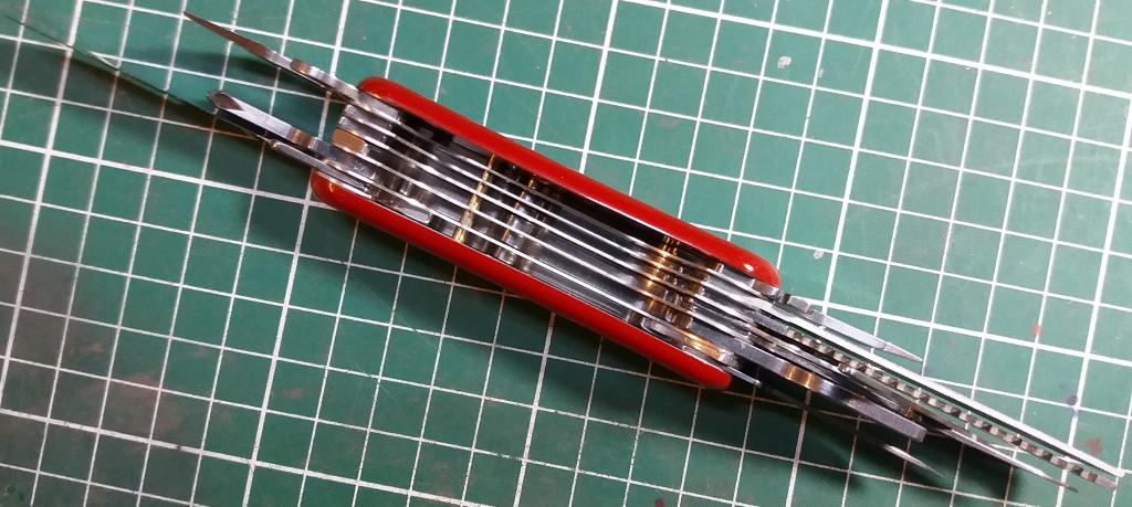

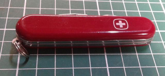

et voilà un vieux rêve qui me trottait dans la tête depuis des mois,
un dos parfaitement lisse assez compacte sans anneau qui vous rentre dans la paume de la main

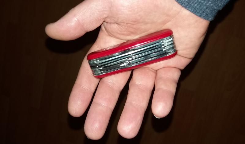

6 couches, ça commence à faire un bon petit paquet d'outils sous la main

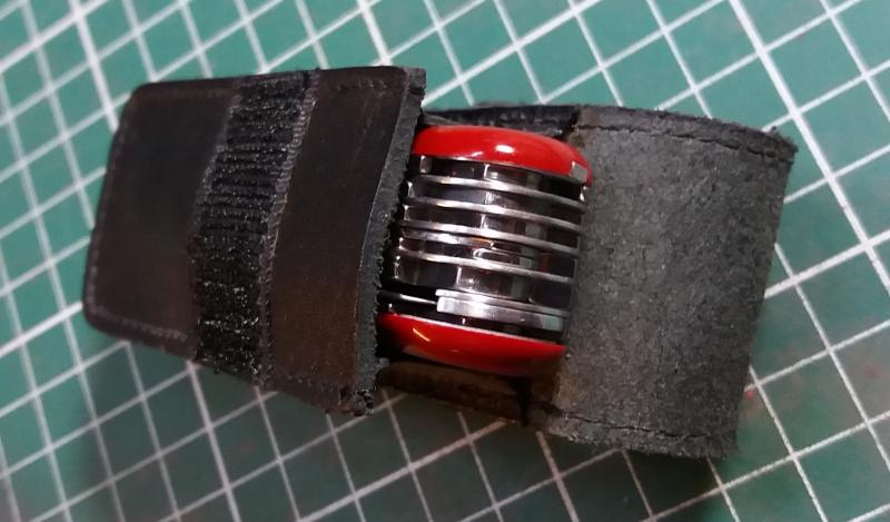

et ça rentre nickel dans un petit étui Wenger svp!!
mini taille mais il fait le maximum
j'adore

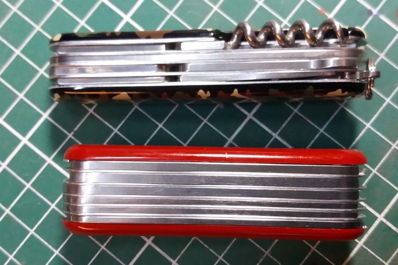

comparé à un Huntsman, cachez ce tire-bouchon que je ne saurais voir, quand je vous dis que c'est disgracieux!
les restes serviront à faire un Pêcheur avec un Hygia à 3€
85mm de long
24,5mm d'épaisseur
123g
6 couches
et au final un super petit couteau compact,

une mini caisse a outil .
et les petites amélioration son sympa (polissage , et meilleur mise en tension des ressorts )
tu as procédé comment pour la mise en tension en tordant un peu plus les ressorts ?
pour moi il manque juste un petit tournevis plat Very Happy .
Okay   un beau custom pour le bricolage

pour augmenter la tension des ressort: les 2 ressorts que j'ai repris sont de type Alox; quasi symétriques et un outil à chaque bout et un axe centrale
il faut bien sur tordre le ressort pour augmenter sa courbure donc sa tension en faisant bien gaffe de bien répartir la courbure sur toute la longueur du ressort et ainsi éviter une 'bosse' à un endroit.
par toujours évident...
sur d'autres types de ressorts (ceux des 91mm) on peut jouer sur la hauteur de la forme de l'outil en contact avec le ressort  ou modifier la forme du ressort pour lui ajouter une ''marche d'escalier''
mais pas sur du type Alox car c'est ce qui fait l'alignement de tous les éléments au dos d'un Alox (chai pas vous mais moi je me comprends Mr. Green )
d’où la grosse difficulté de faire un custom Alox avec des éléments non natifs...
