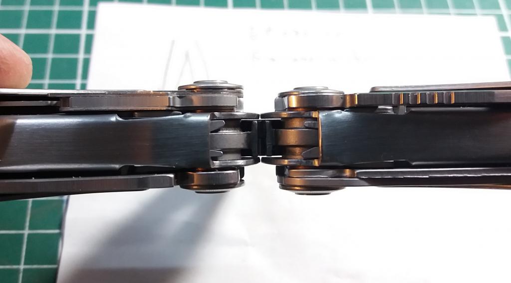

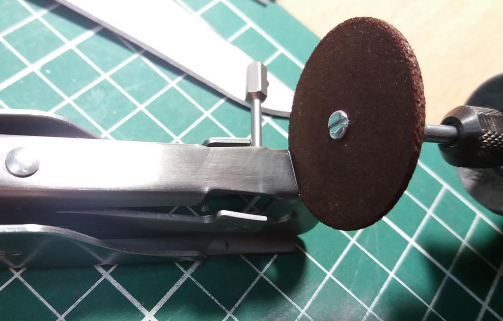

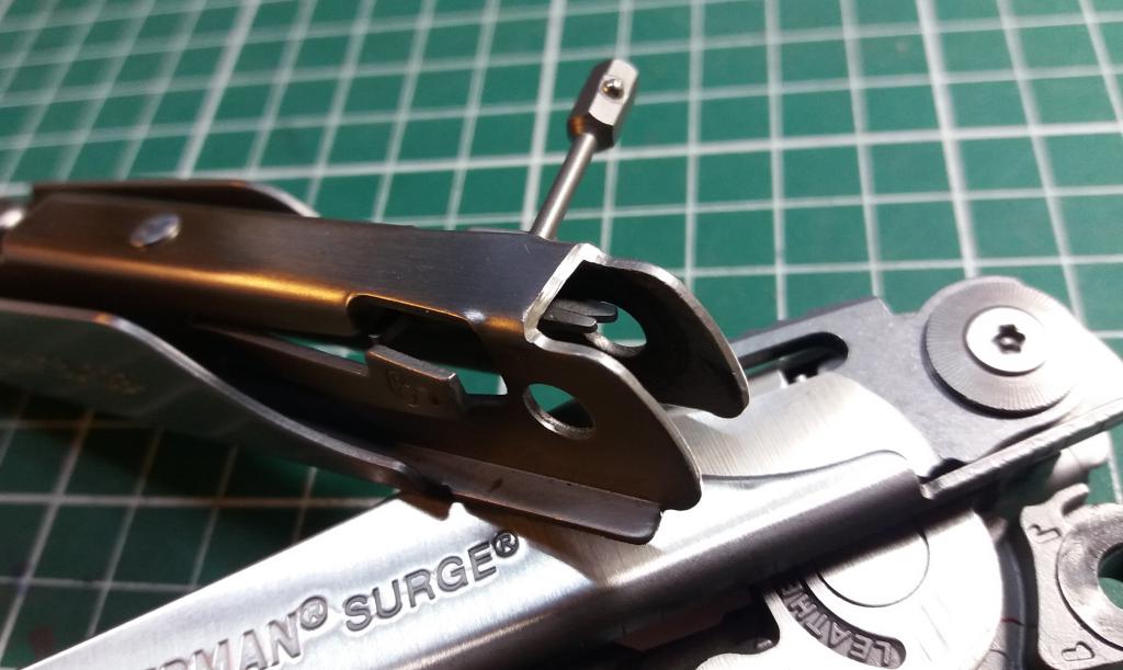

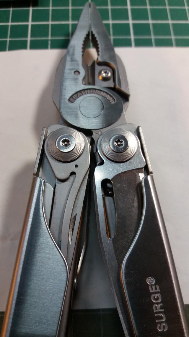

un petit coup d’œil au machin a suffit pour trouver la solution;  quand on ouvre la pince les poignées se bloquent quand elles arrivent en butée sur la pince
en rabotant la butée, on va faire en sorte que les poignées aillent ''plus loin''
attention, il faut vraiment y aller dixième par dixième et peut-être moins car la marge pour que les poignées ne se touche pas est faible ...

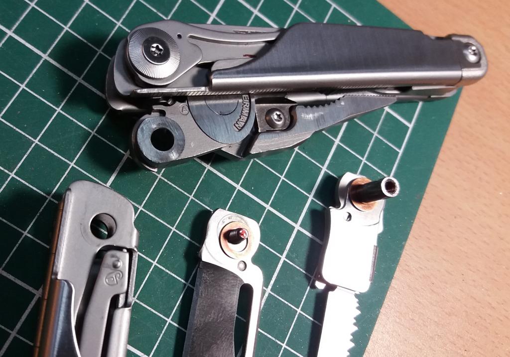

c'est parti, on démonte
on y va tout doucement et avec une extrême précision pour rester bien parallèle
on fait pareil des 2 cotés bien sur (c'est quand même mieux pour la symétrie Mr. Green )

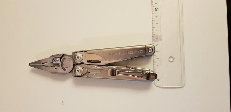

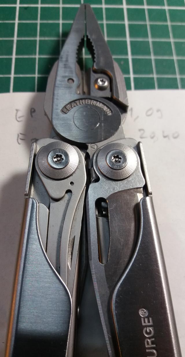

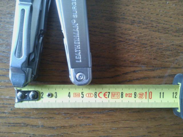

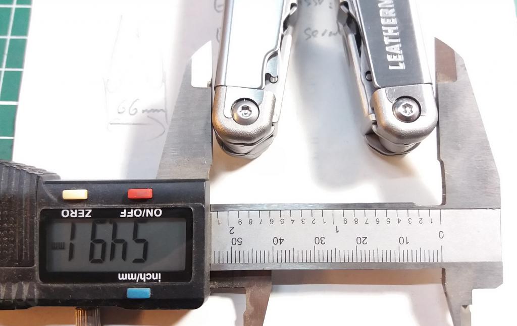

et voilà le résultat: plus de 1cm de gagné en bout de manche
je passe de 66mm d'origine à moins de 55mm Okay

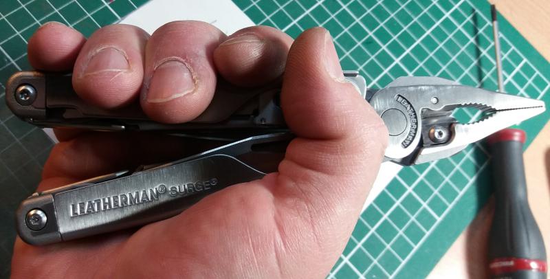

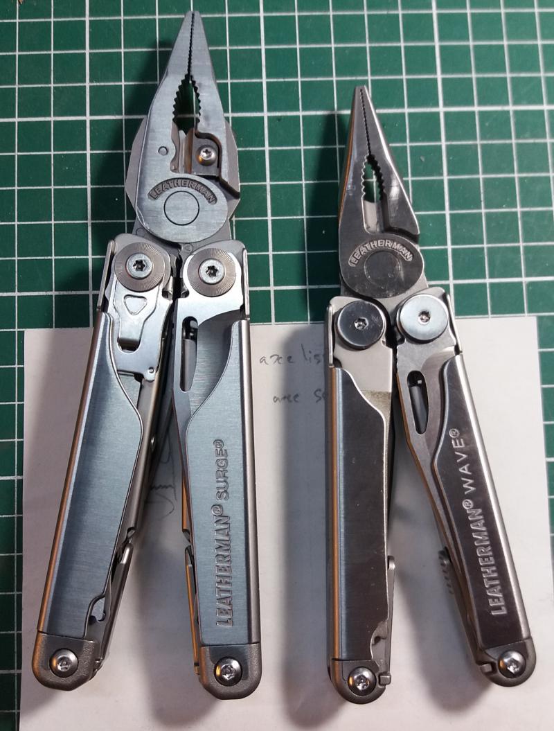

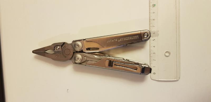

comparé à sa petite sœur
et ça change tout, la Surge devient enfin manipulable;
avant/après
je suis super satisfait du résultat

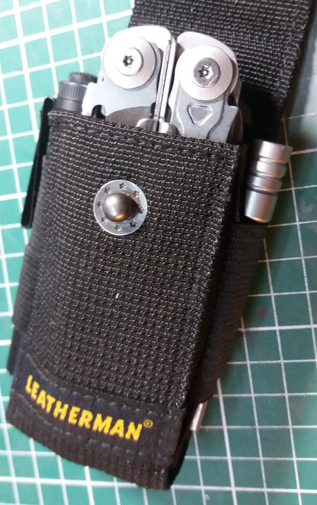

super...mais tu arrives à mettre tout ça dans ton étui (les embouts )? moi pas (pourtant j'ai le même) sinon ça tend trop l'étui et il ne ferme plus !

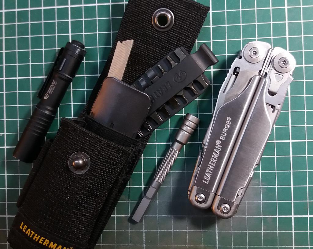

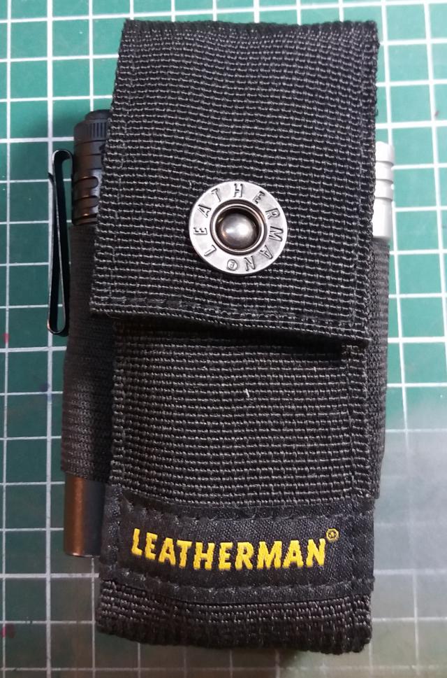

je n'ai mis qu'une plaquette d'outils après avoir sélectionné les embouts les plus pertinents à mes yeux et la lime sans son étuis
c'était très tendu mais j'ai réussi à fermé l'étui, je l'ai laissé qqs jours comme ça pour qu'il se détende un peu et maintenant c'est parfait

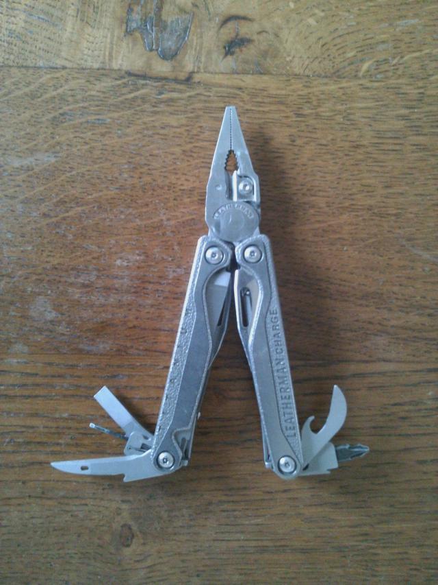

Hello,
modifs faites sur le miens, c'est vrai ca change la vie !!
@Faz, voici ma charge TTI , avec le poincon et la pince du REBAR
Si tu souhaites conserver les ciseaux dans le manche et la lime, je te conseille de mettre le poincon a gauche dans le manche, suivi du gros tournevis plat (raccourci un poil car sinon il vient en butée sur le bout de la pince une fois repliée) au centre ,puis les ciseaux a droite.
Pour ma part j'ai retiré les petits ciseaux dans le manche (remplacés par le poincon) et j'ai mis les ciseaux du WINGMAN, a la place de la lime.
