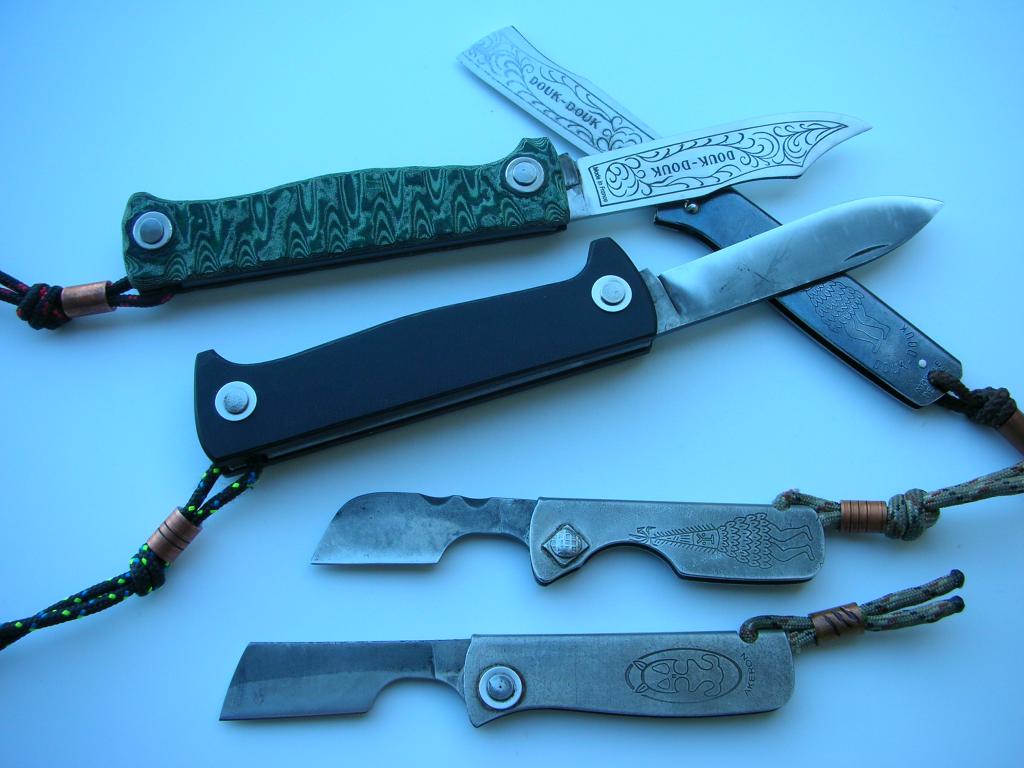

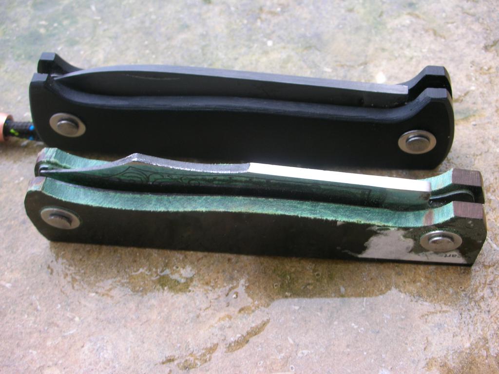

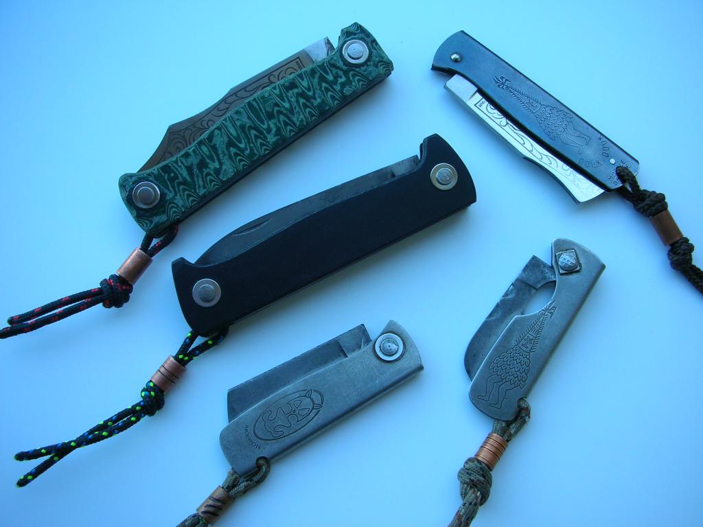

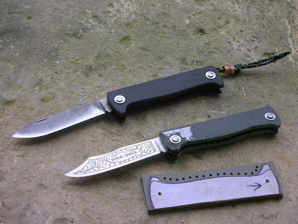

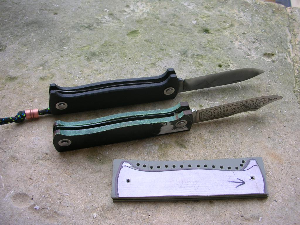

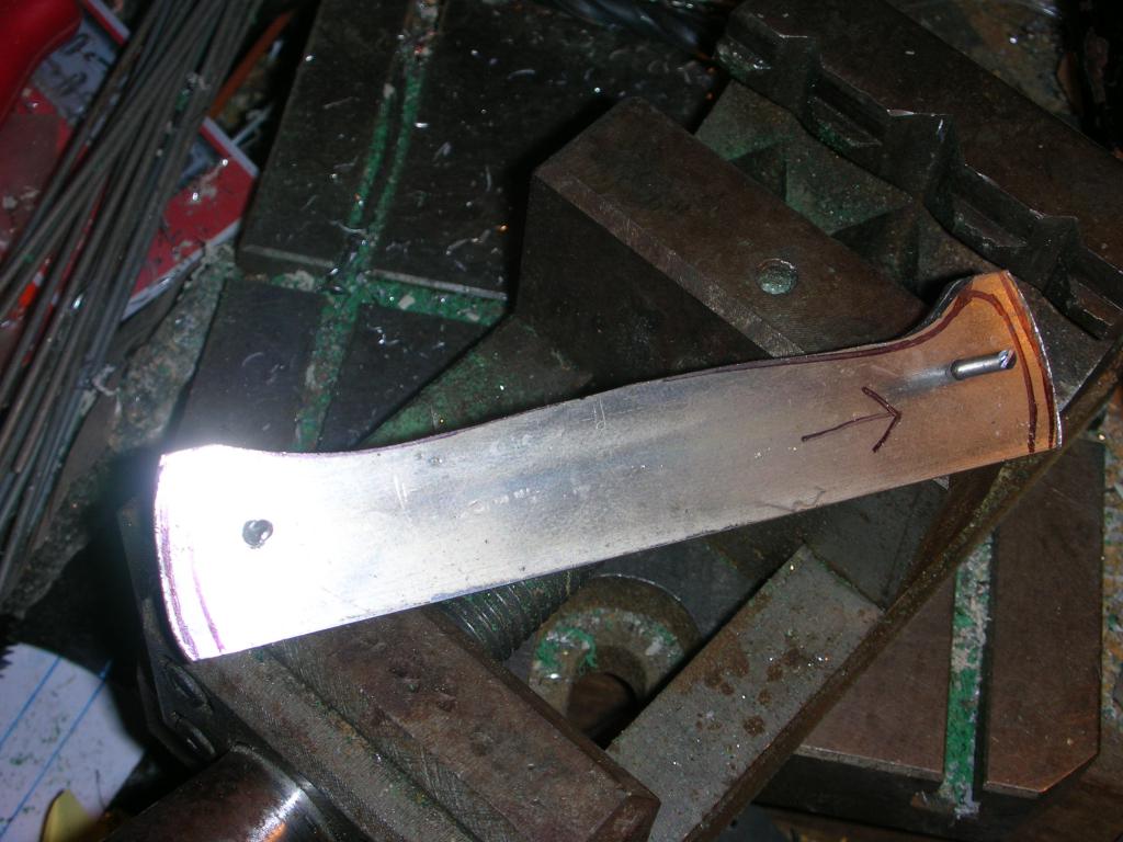

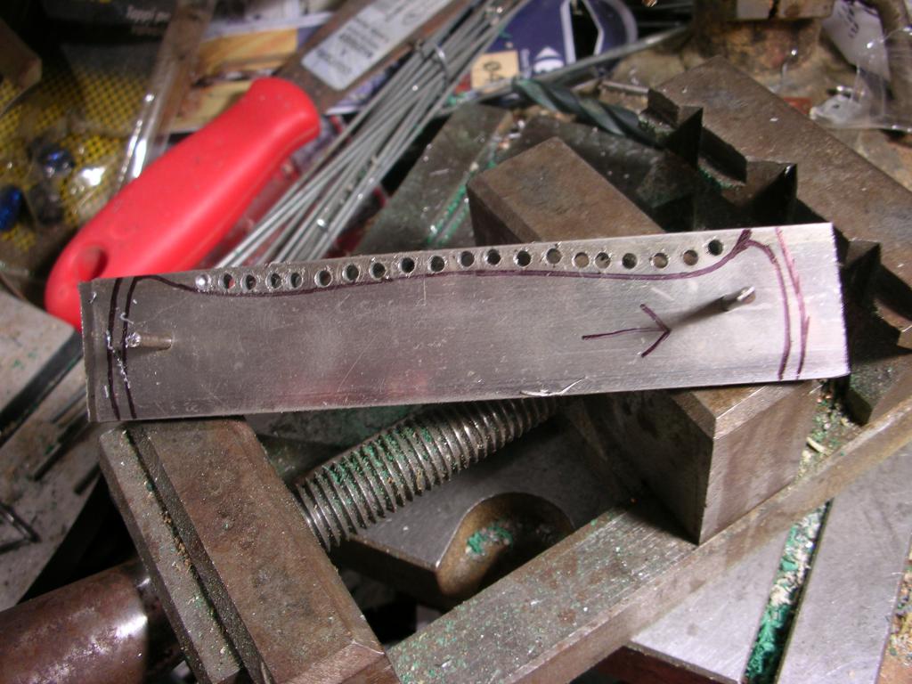

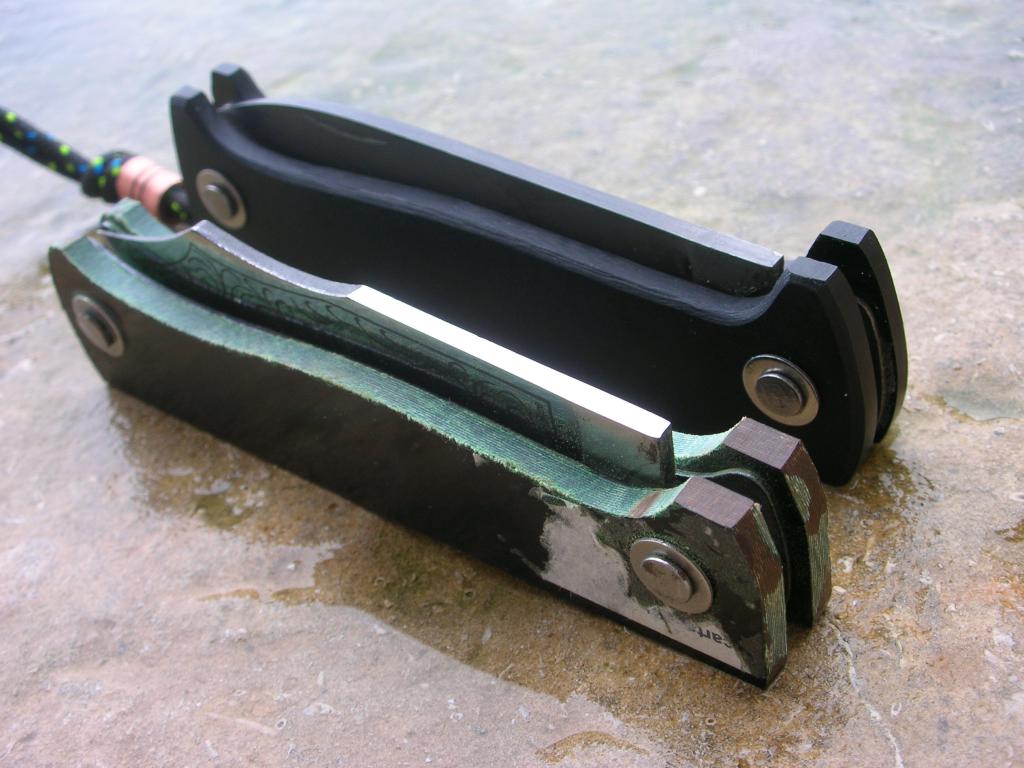

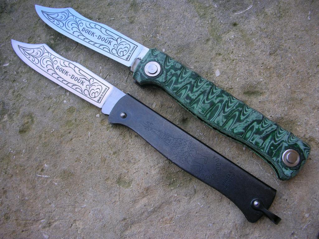

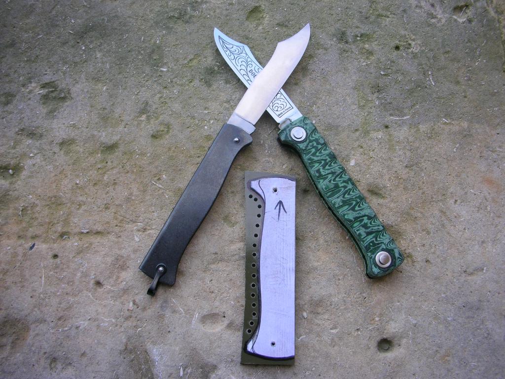

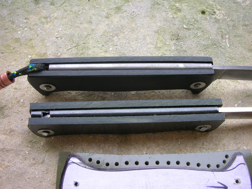

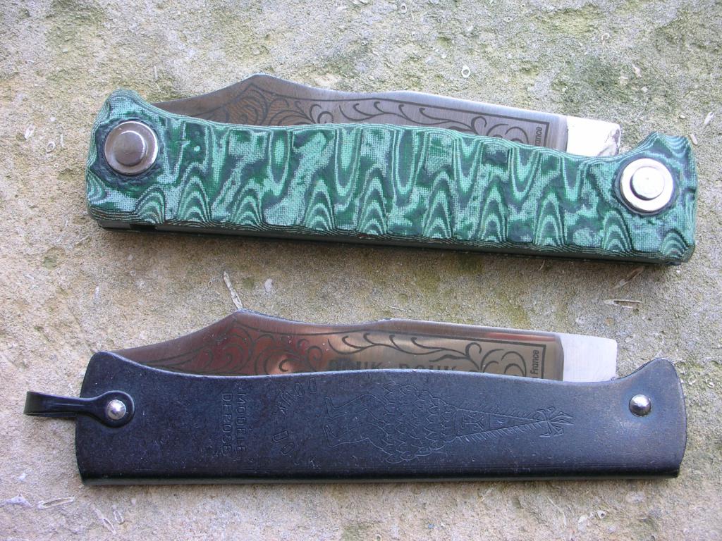

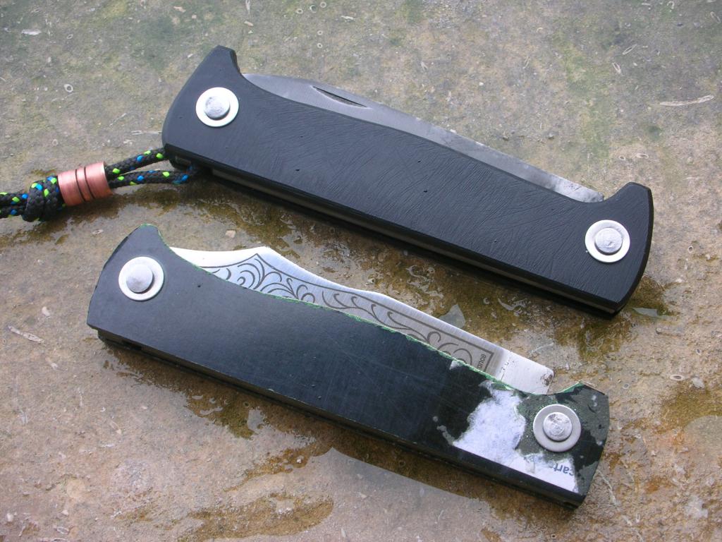

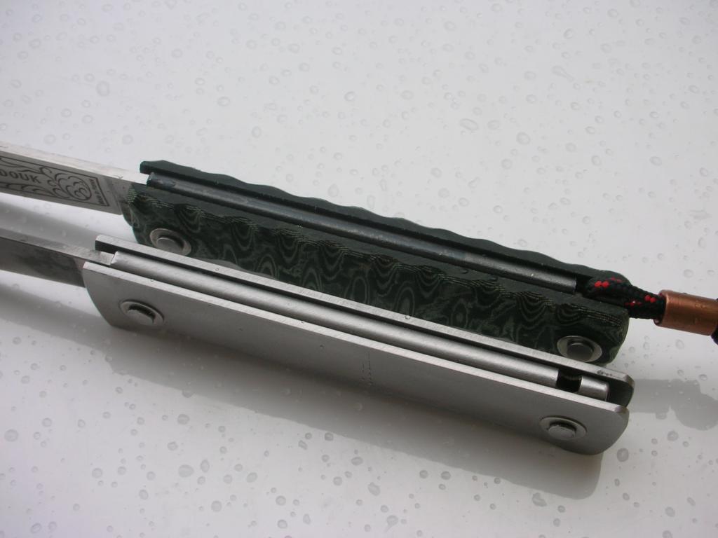

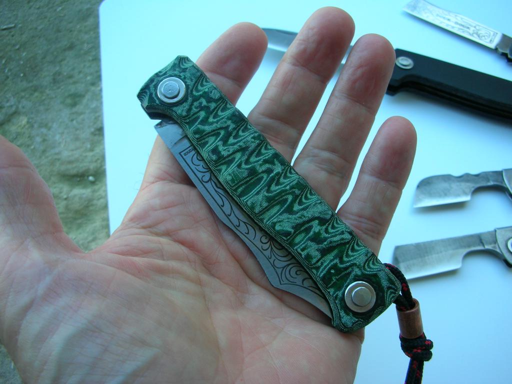

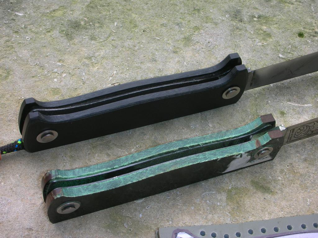

Bonjour à tous,
Apres le BIG MAC de chez MAC DO,il y a :THE BIG MAC DOUK !!!!!
De retour après une longue "escapade horlogère", du gros bricolage de montre......je suis enfin parmi vous et voici un de mes projets réalisé :
Comment donner de l'épaisseur à un manche de DOUK DOUK.
Il est vrai que certains se plaignent de la "finesse" du manche ,impossible de forcer une coupe dans du bois avec un manche aussi fin.

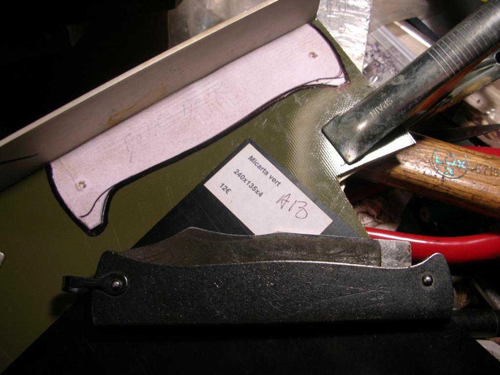

Pour résoudre le problème,lui appliquer des plaquettes en bois ou micarta ou G10.....
Quelques photos du montage du: BIG MAC DOUK:
Un en micarta noir et l'autre en micarta vert:

PostPosted: Sat 2 Feb - 18:47:27 (2019)    Post subject: UN DOUK DOUK POUR GROSSE MAIN..... Reply with quote

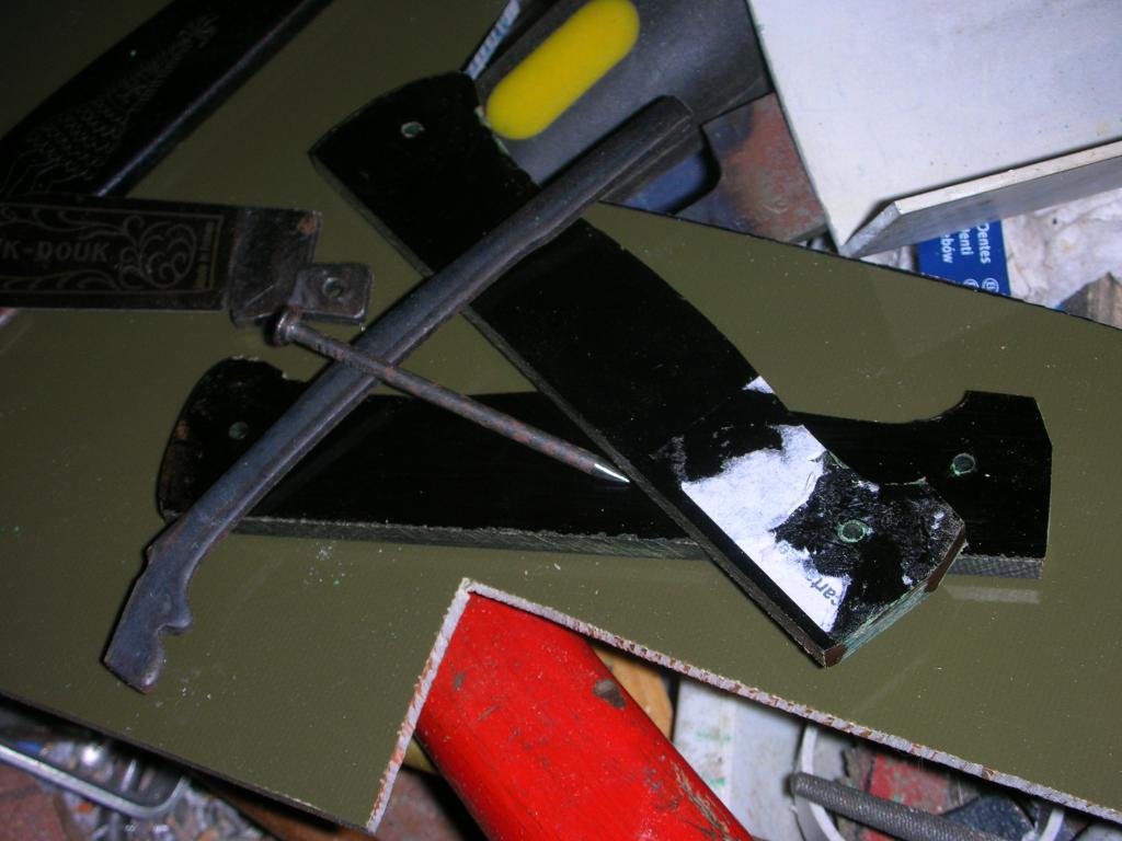

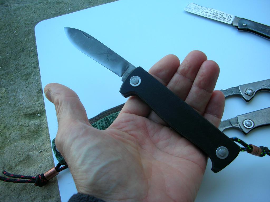

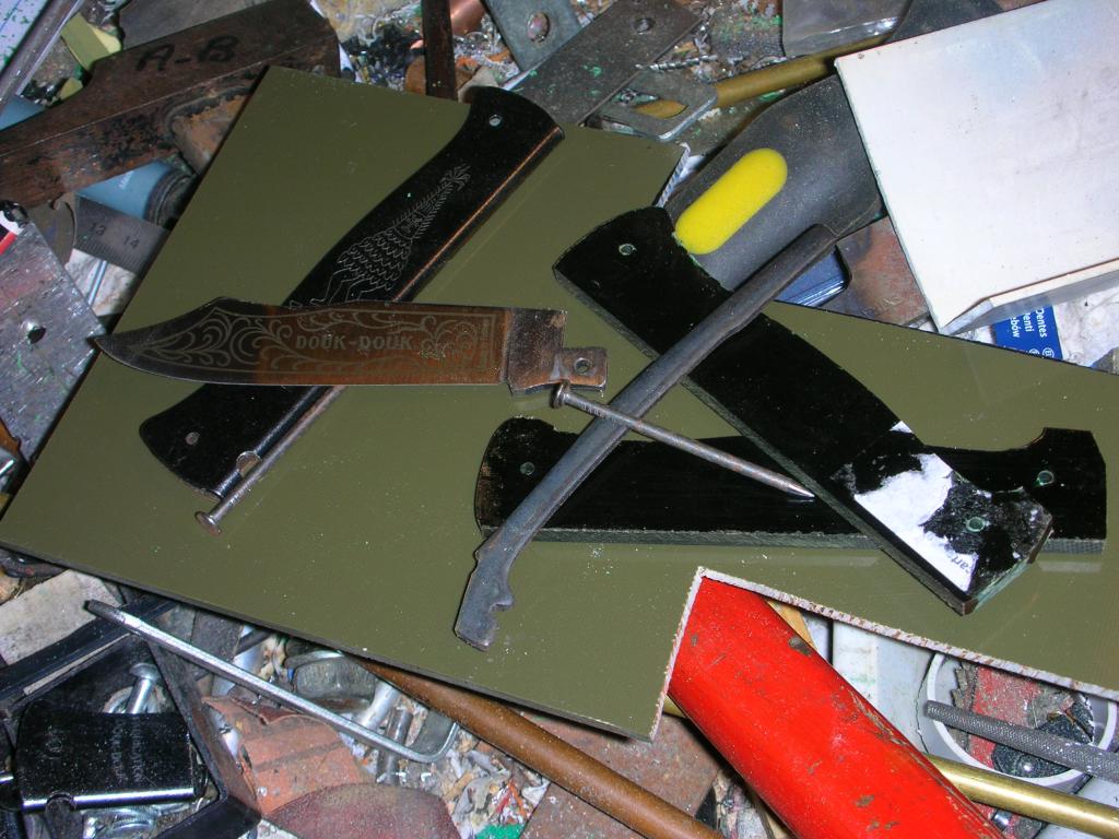

Un autre BIG MAC DOUK est prévu avec des plaquettes en G10 et un autre avec des plaquettes en acier au carbone.
A suivre......

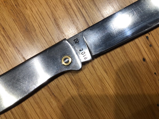

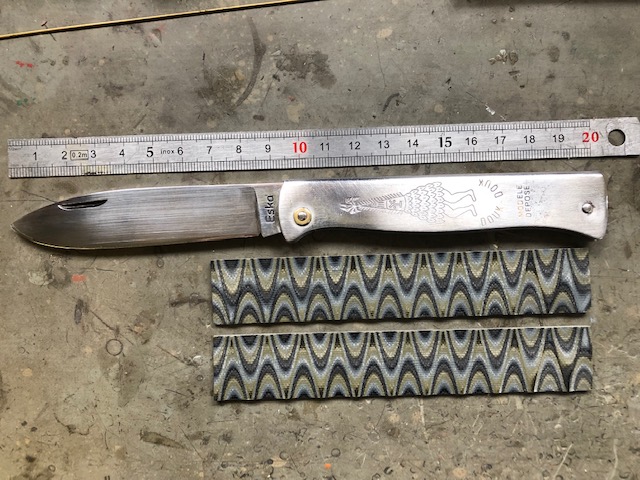

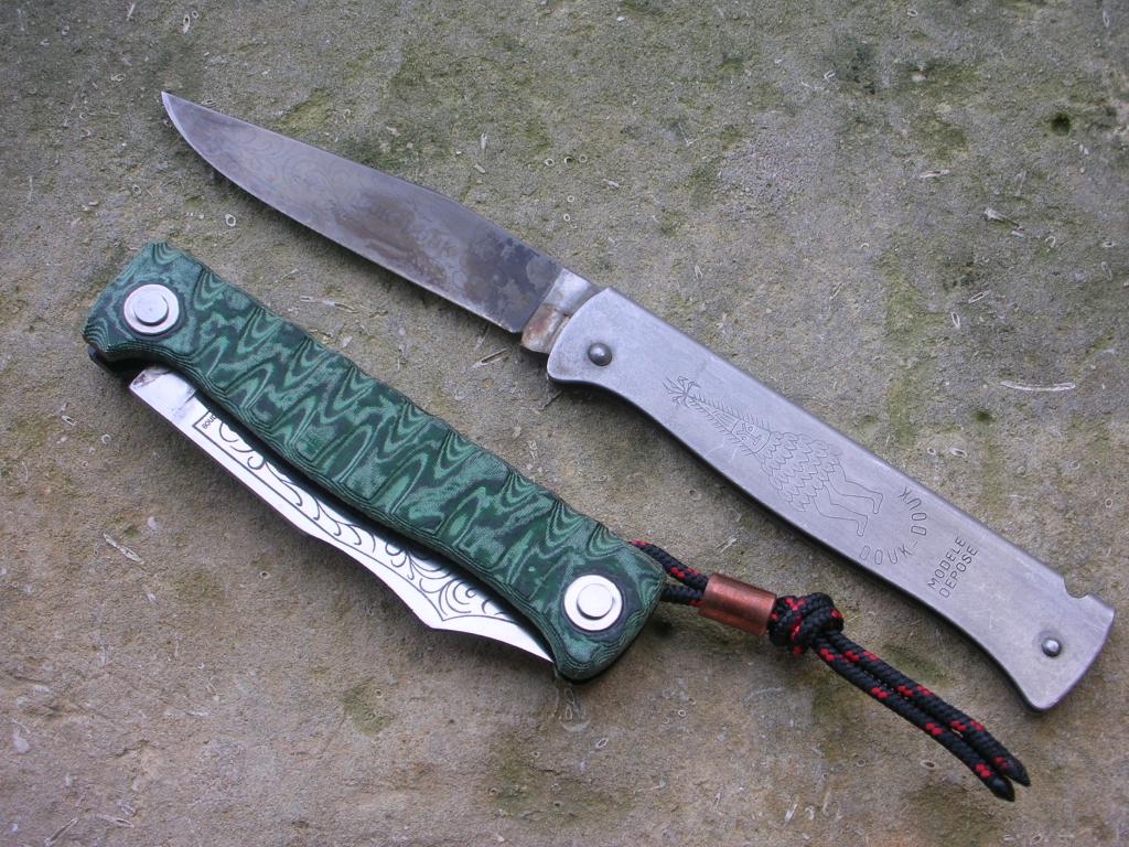

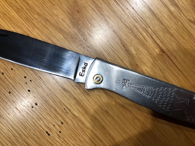

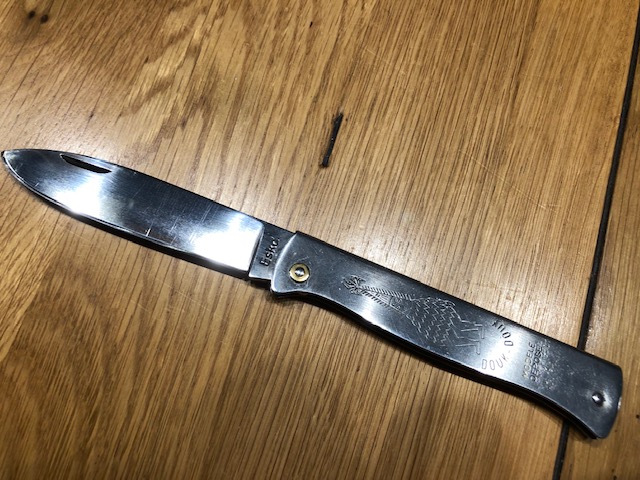

Un super couteau à un tarif très raisonnable. Une lame assez grande pour manger, couper du pain...  Ici avec un manche plus agréable.  Il y a quelques semaines, j'en avais trouvé un en mauvais état. Alors j'ai viré la lame et refait une en acier D2 avec une forme proche de celle du Douk-douk Ecureuil. Génial pour manger au bureau !
PostPosted: Sat 2 Feb - 20:18:08 (2019)    Post subject: UN DOUK DOUK POUR GROSSE MAIN..... Reply with quote
Un douk douK en D2 !! Cooool ! Okay

PostPosted: Sat 2 Feb - 21:28:00 (2019)    Post subject: UN DOUK DOUK POUR GROSSE MAIN..... Reply with quote
howard wrote:
Génial!! un douk en D2!!!!
Ben le voilà !  tranchant rasoir capable de tailler un clou en pointe (j'exagère à peine !). Mais il rase nickel.
Eska
Joined: 11 Jan 2018
Posts: 95
Votre âge: 48

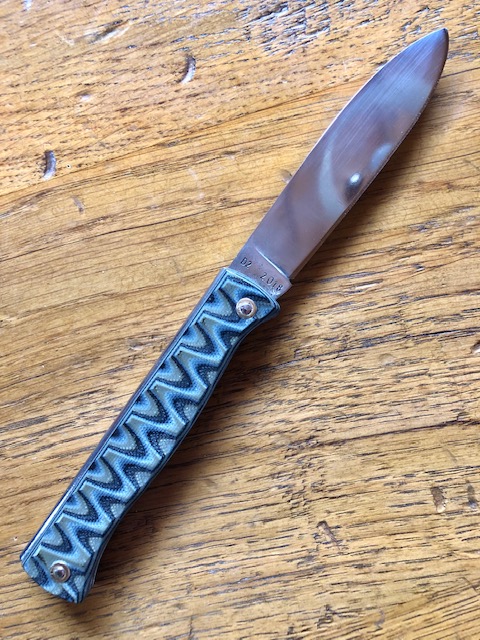

PostPosted: Sat 2 Feb - 21:30:39 (2019)    Post subject: UN DOUK DOUK POUR GROSSE MAIN..... Reply with quote
Bon j'ai vraiment négligé le polissage, je voulais finir la lame en un weekend ! Et surtout voir si je maitrisais le traitement thermique du D2  (20 min en papillote à 1030 °c , trempe et 2h de revenu à 200 °c)
Eska
Joined: 11 Jan 2018
Posts: 95
Votre âge: 48
PostPosted: Sat 2 Feb - 21:30:42 (2019)    Post subject: UN DOUK DOUK POUR GROSSE MAIN..... Reply with quote
Super!! ton douk de luxe!! pas évident de réaliser la même lame en respectant les cotes de la lame d'origine.... Okay Okay

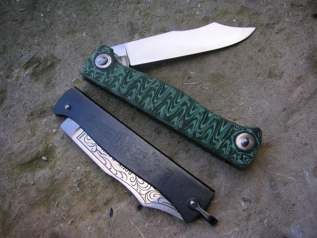

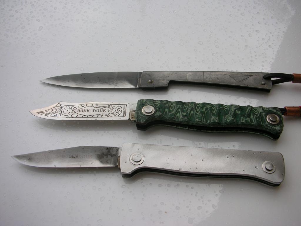

J'aime beaucoup ton DOUK-DOUK sur la dernière photo, celui où tu as juste modifié la lame (genre lame d'Alpin ou Yatagan). Je voulais aussi faire cette modif, mais j'avais des doutes pour l'ouverture de la lame sans onglier et avec peu de matière qui dépasse du manche. ça s'ouvre facilement dans ton cas ? t'as une photo du couteau fermé ? qu'en dis-tu ?

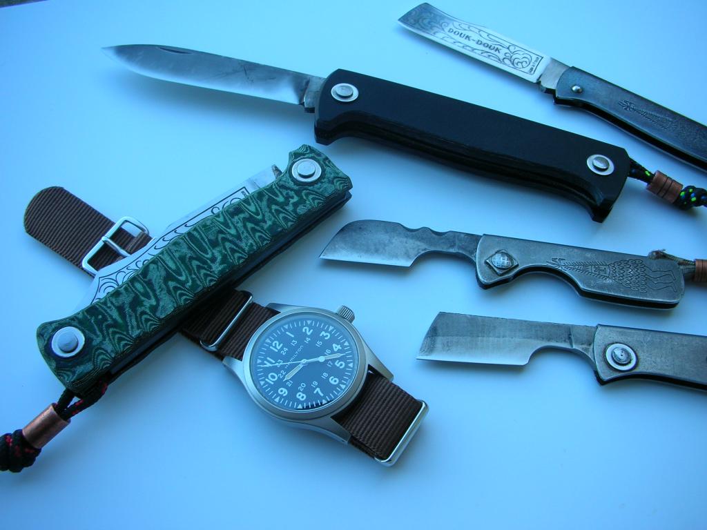

Pour la montre c'est la petite derniere de chez Hamilton : "military"avec son mouvement  mécanique suisse ETA que j'ai réglé :avec une dérive de 3 secondes sur 24h.
Le verre est un saphir semi bombé et le diametre du boitier fait : 38mm (celle des années 40 était en  33mm de diametre).

PostPosted: Thu 7 Feb - 10:38:54 (2019)    Post subject: UN DOUK DOUK POUR GROSSE MAIN..... Reply with quote
c'est une bonne idée un douk-douk plus épais , avec le coté un peu brute qui possède son charme .
c'est vraiment minimaliste la mecanique d'un douk
Posts: 1,623
PostPosted: Thu 7 Feb - 12:06:38 (2019)    Post subject: UN DOUK DOUK POUR GROSSE MAIN..... Reply with quote

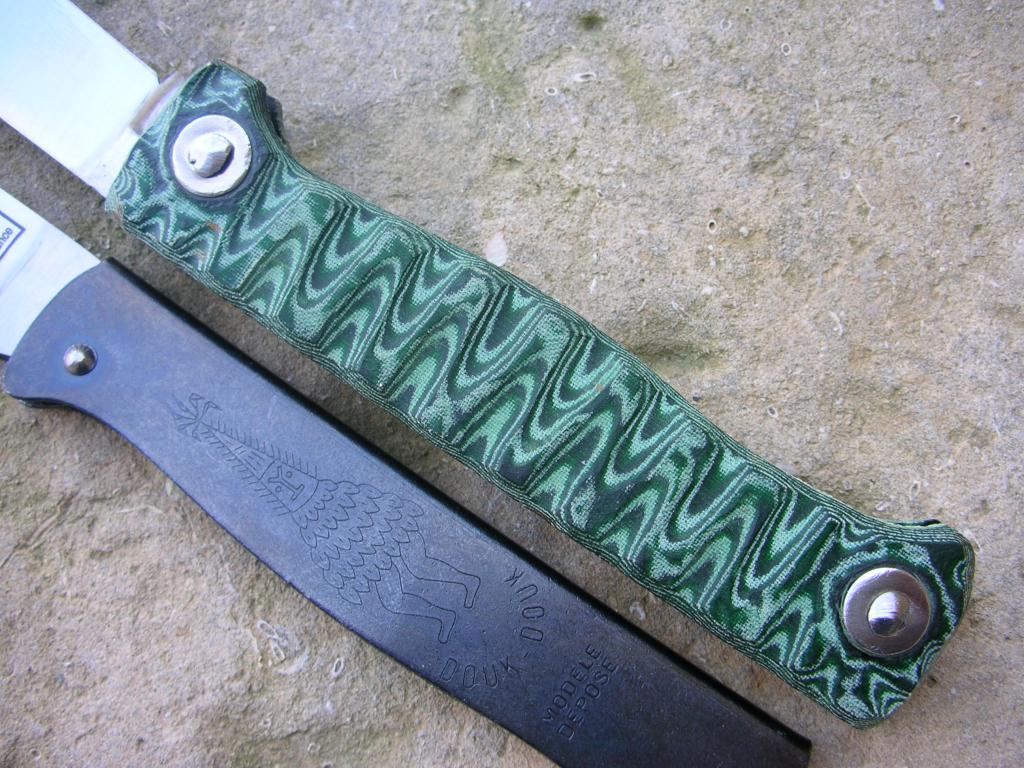

perso sur cette épaisseur de G10, j'aurais arrondi bien plus les angles afin d'avoir un truc incroyable, un Douk confortable en main
Posts: 1,815
PostPosted: Thu 7 Feb - 15:52:14 (2019)    Post subject: UN DOUK DOUK POUR GROSSE MAIN..... Reply with quote
un douk , aussi arrondi qu'un manche d'opinel c'est une bonne idée .
c'est ca qui et génial avec ces modèles peu couteux ont peu les customiser a l'infini
Posts: 5,996
PostPosted: Thu 7 Feb - 22:04:04 (2019)    Post subject: UN DOUK DOUK POUR GROSSE MAIN..... Reply with quote
Alors là, le vert me laisse baba, il est super !  Okay Okay
Posts: 1,623
PostPosted: Thu 7 Feb - 23:11:04 (2019)    Post subject: UN DOUK DOUK POUR GROSSE MAIN..... Reply with quote
ça rend super bien les G10 bi-tons travaillés, ça donne souvent un look très taktikeul comme on dit

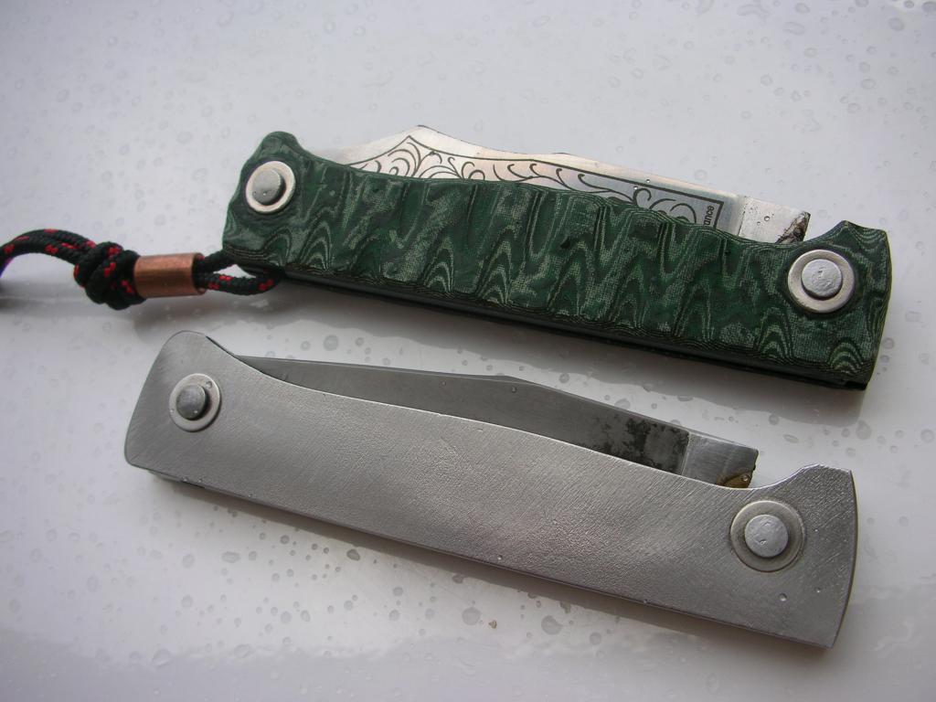

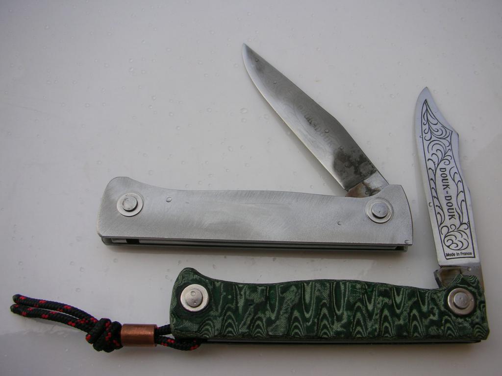

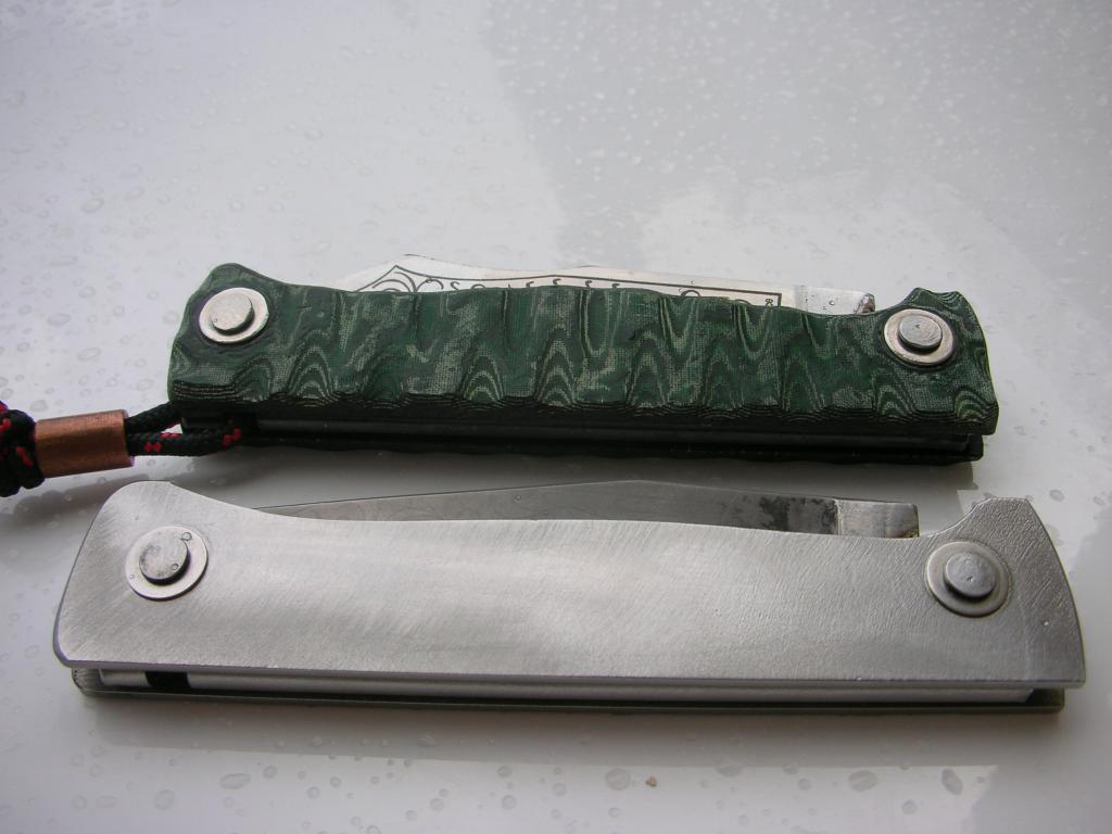

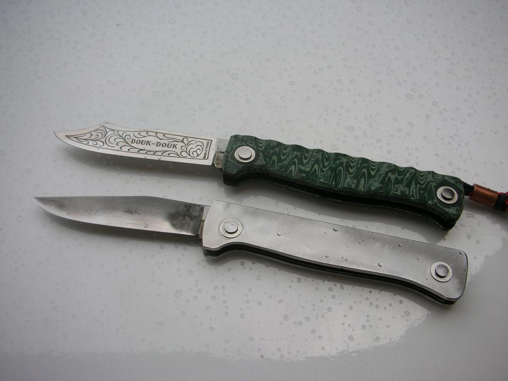

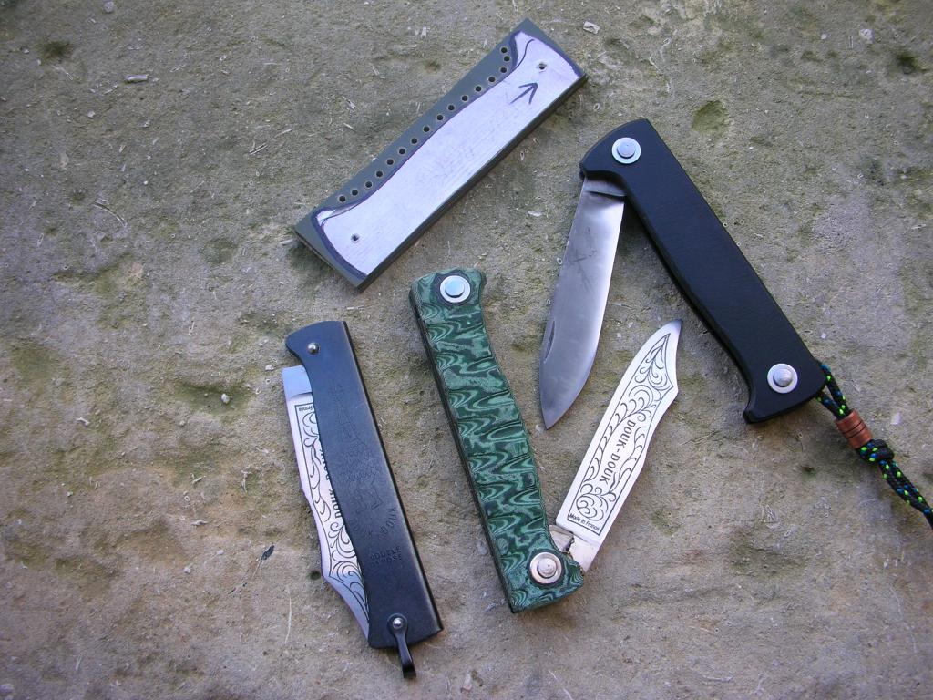

PostPosted: Thu 28 Feb - 22:45:21 (2019)    Post subject: UN DOUK DOUK POUR GROSSE MAIN..... Reply with quote
Voici les nouvelles plaquettes en acier au carbone du futur:"big  mac douk".......
Qui ose dire que mon atelier est bordélique!!!! Evil or Very Mad Evil or Very Mad Evil or Very Mad Evil or Very Mad

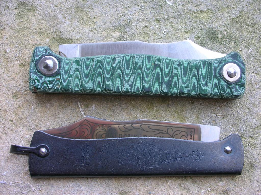

Quelques photos avant l'arrivée d'une grosse pluie.....
Dans cette dernière photo,celui du haut est un "vendédouk" que j'ai trempé  pendant une nuit dans du vinaigre blanc  et j'ai enlevé  la très moche béliere.......
Apres,petit polissage du tranchant.

PostPosted: Tue 9 Jul - 21:34:50 (2019)    Post subject: UN DOUK DOUK POUR GROSSE MAIN..... Reply with quote
Avec cette lame retaillée en "bowie" la sortie de lame est sans problème et pas besoin d'un onglier.

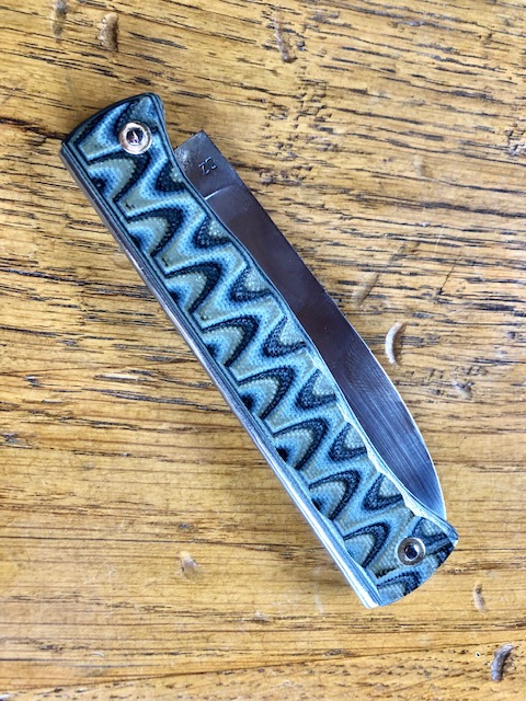

PostPosted: Fri 23 Aug - 16:03:45 (2019)    Post subject: UN DOUK DOUK POUR GROSSE MAIN..... Reply with quote

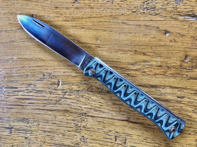

Du coup, j'ai eu envie d'ajouter de l'épaisseur (mais pas trop !) au mien. Deux plaquettes de G10 passée sous la fraiseuse pour donner du relief et faire ressortir le dessin, démontage et remontage du DOUK.
Du coup, il est plus agréable en main, mais un peu moins discret en poche. Il n'a pris que 5 mm d'épaisseur (2x2,5).

PostPosted: Fri 23 Aug - 22:20:08 (2019)    Post subject: UN DOUK DOUK POUR GROSSE MAIN..... Reply with quote
TRES sympa le motif du g10!!!
Voila un Douk de luxe en D2  Okay Okay Okay
IL EST TIP TOP!!!!!
Posts: 1,623
PostPosted: Tue 27 Aug - 15:48:35 (2019)    Post subject: UN DOUK DOUK POUR GROSSE MAIN..... Reply with quote
Oh oui! très joli ce Douk
le travail sur ces nouvelles plaquettes G10 rend super bien, c'est beau
