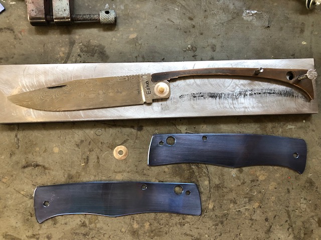

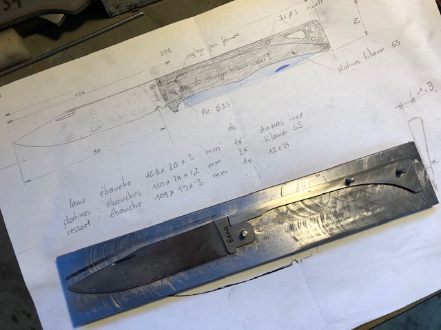

Une petite création que je n'avais pas encore postée. J'adore les Mercator et les Douk-Douk pour l'aspect pratique suivant : ne se fait pas sentir dans une poche et assez grand pour manger. Je voulais un couteau de ce type avec lame en damas et cotes en titane.
Au début :

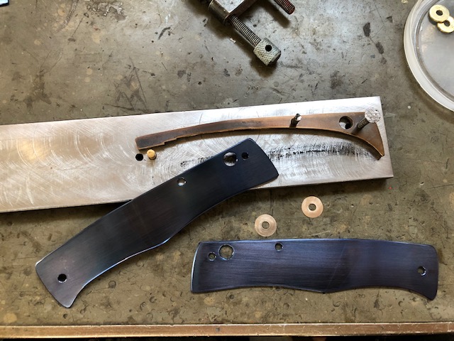

Ajustage du ressort sur mon petit banc de montage.
Les cotes ont été anodisée (électrolyse dans de l'acide sulfurique). La couleur dépend de l'épaisseur de la couche d'oxyde, qui elle-même dépend de la tension (bleu env. 25-30v). Trop foncé à mon goût, j'ai repoli et refait une anodisation cf. couteau fini.

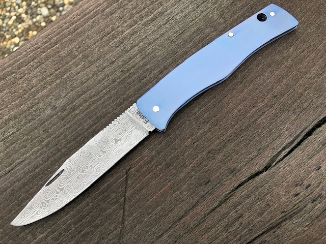

Voici la bête !!  207 mm de long, 5,7 mm d'épais et 68 grammes.

Okay Okay Okay Superbe, bravo!
Posts: 49,983
PostPosted: Sun 3 Feb - 18:34:52 (2019)    Post subject: TITANESKA c'est son nom ! Reply with quote
Posts: 3,190
PostPosted: Mon 4 Feb - 10:40:50 (2019)    Post subject: TITANESKA c'est son nom ! Reply with quote

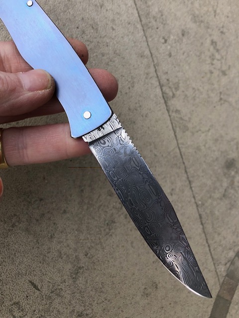

Tres beau boulot!
La lame est superbe.
Posts: 1,492
Votre âge: 48
PostPosted: Tue 5 Feb - 12:12:33 (2019)    Post subject: TITANESKA c'est son nom ! Reply with quote
Superbe boulot Eska
j'adore quand un outil allie fonctionnalité et beauté; la forme et la longueur de lame sont clairement ce qu'il faut pour un couteau de table et la finesse allié au poids plume en font un couteau facilement transportable
respect pour la réalisation technique, ça a souvent l'air simple quand c'est fait par des gens qui maitrisent, c'est souvent une autre paire de manches quand on s'y attaque en vrai Rolling Eyes
sur l'esthétique , l'anodisation du titane est vraiment chouette en bleu clair et se marie particulièrement bien avec le damas qui est à tomber , les motifs sont superbes comment révèles tu ?
comme quoi on est pas obligé de partir sur du design à la Spyderco (que j'aime aussi beaucoup d'ailleurs) les formes classiques et classieuses continuent de faire leur petit effet Okay
Posts: 1,760
PostPosted: Thu 7 Feb - 10:30:13 (2019)    Post subject: TITANESKA c'est son nom ! Reply with quote
je suis toujours admiratif devant un tel soin du détail , et d'ajustage Okay
Posts: 5,940
PostPosted: Sat 9 Feb - 23:57:46 (2019)    Post subject: TITANESKA c'est son nom ! Reply with quote
SU-PER-BE !

ALORS LA !!!! J 'ADORE!!!!! chapeau bas chapeau bas chapeau bas
MAGNIFIQUE DESSIN DE LA LAME .......
