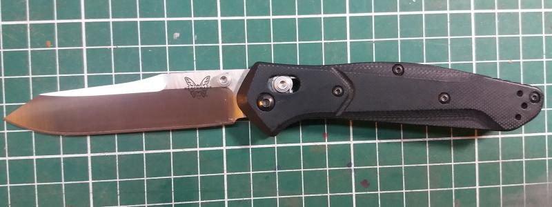

je possède un Benchmade 940-2
il a la classique lame tanto inversé dessinée par Warren Osborne mais le manche n'est pas en alu mais en G10, du coup il fait 10g de moins que le 940 classique.
Ce qui a pour effet de déplacer le centre de gravité vers la pointe du couteau.
J'ai déjà remplacé le clip classique par un port profond qui ajoute de la matière au c*l mais un petit chouilla de plus serait parfait.
De plus, je trouve la lame un peu lourde, j'ai l'impression de le ressentir lorsque je manipule l'axis-lock, il y a comme une inertie trop importante due à un poids trop important à l'avant de la lame.
j'ai bien pensé à acheter un 943 dont la lame est plus fine à la pointe donc dont le centre de gravité se rapproche du manche et inverser les manches alu et G10 mais je ne suis pas assez fan de ce couteau pour l'avoir en presque double.

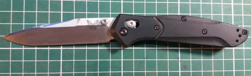

alors j'ai eu l'idée de l'attaquer à la meule pour redessiner la pointe de la lame comme ceci afin de gagner quelques grammes, surtout à la pointe.
j'ai mis plus de 2h à meuler la lame car j'y allais centième par centième histoire de na pas du tout faire chauffer la lame

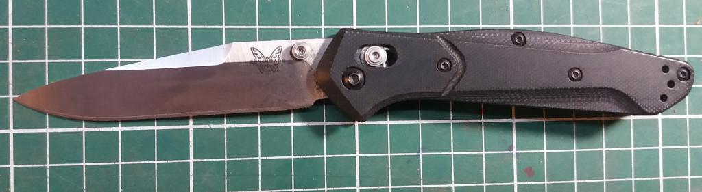

ai final j'ai un peu modifier mon idée de départ pour garder plus de hauteur à la pointe, j'ai fait un plat tout le long du contre tranchant puis une point en forme de feuille au niveau de l'émouture platte
ça rends plutôt pas mal, entre le 940 trop tanto et le 943 trop pointu

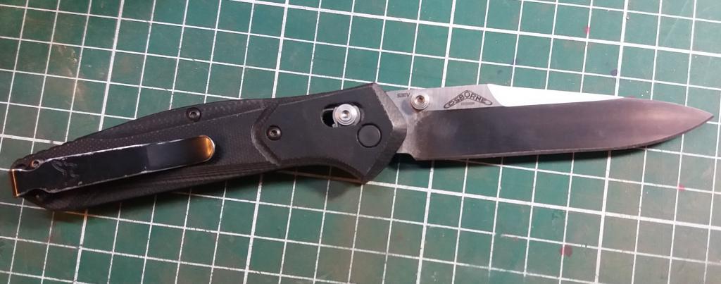

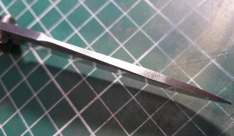

pour faire disparaitre les traces d'usinage de la grosse meule électrique, j'ai utilisé une toute petite meule cylindrique sur le Dremmel; plus aucune trace d'usinage et une finition granuleuse hyper fine genre anodisation

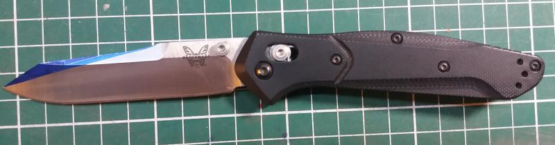

et voilà un 940 que vous ne verrez pas chez tout le monde, il a perdu 2-3 gr au passage et comme c'est tout à la pointe, sa manipulation ouverture/fermeture est plus agréable
j'ai perdu cette inertie de lame désagréable, du moins c'est l'impression que j'ai et c'est bien l'essentiel

c'est fais proprement, et le couteau sort du placard .
 je dit chalenge gagné Okay
une pointe forte , et plus passe partout que la 2eme image
