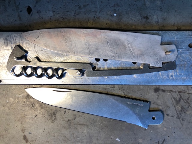

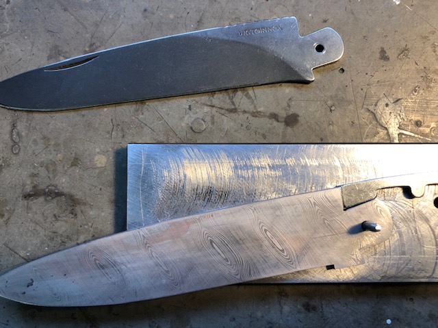

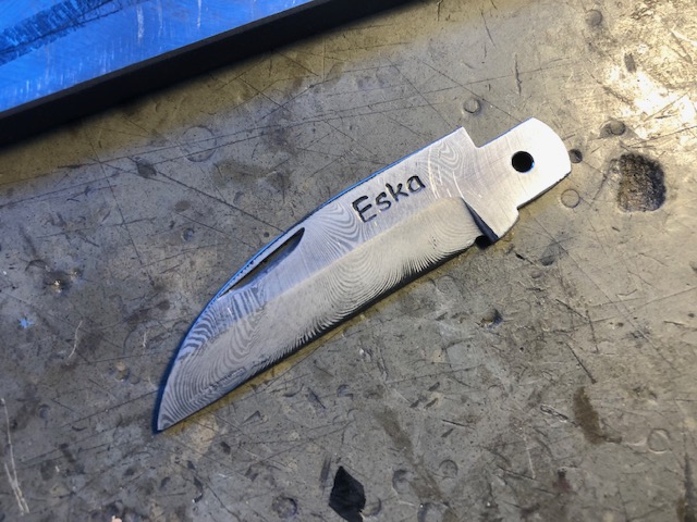

Pour poursuivre ma recherche du couteau idéal, après mon 130 mm deux couches, je me suis décider d'en faire un autre en trois couches, mais pas plus épais ! (env. 14 mm). Pour la lame, un morceau de Damasteel acheté chez Eurotechni.
Voilà pour l'ébauche et les premiers essais de d'ajustage.  Pour les platines, j'ai prévu du Maillechort en 0,5 mm et des plaquettes en fibre de carbone de 2 mm d'épais.

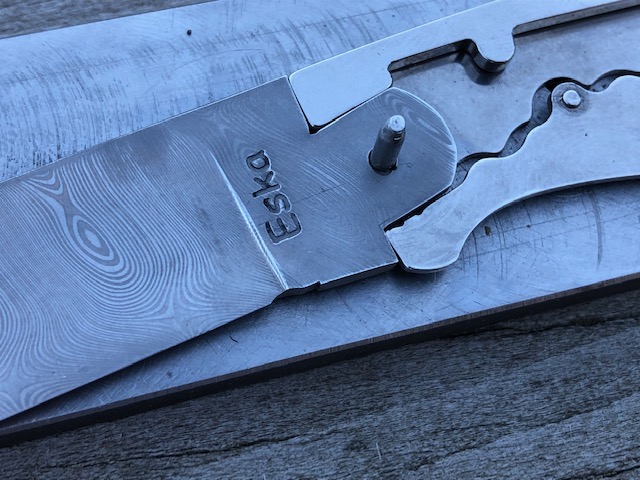

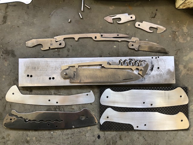

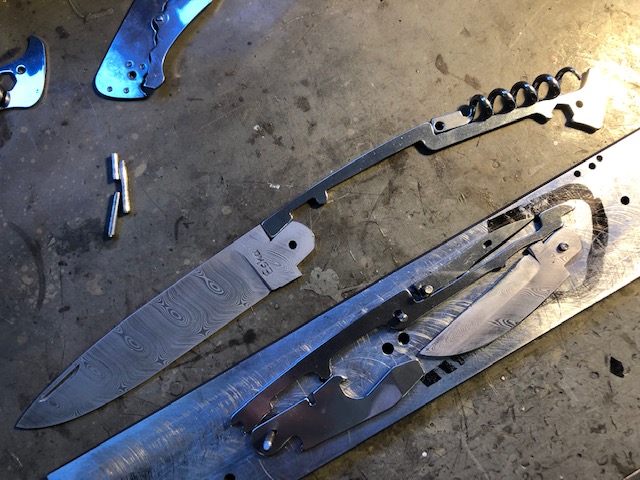

La suite :

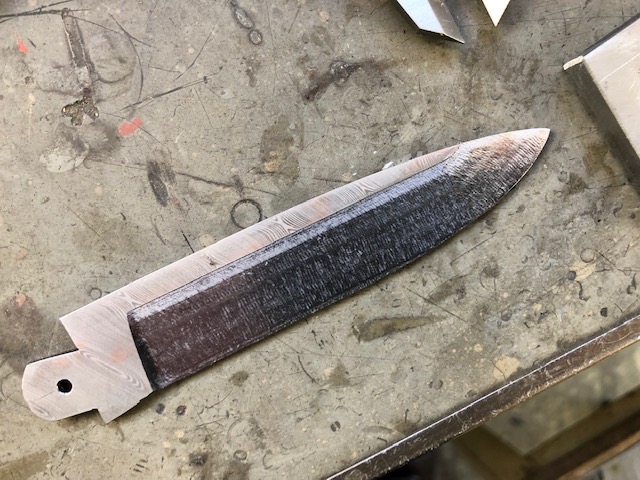

j'ai ébauché l'mouture à la fraiseuse. C'est plus facile ensuite d'avoir des plats sur lesquels on peut se reposer pour avoir le bon angle.
Puis mouture au backstand et ajustages plus fin des positions ouverte et fermée.
Je me suis dit que la petite lame à tailler le bois devait se trouver sur ce couteau "idéal", donc ...

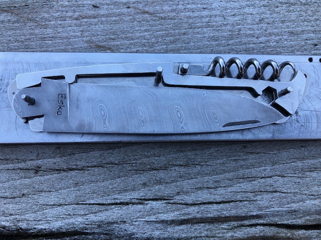

la suite :

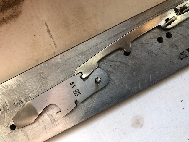

Comme il me reste un petit morceau de damas, pourquoi ne pas faire le tournevis/décapsuleur.

PostPosted: Mon 25 Feb - 16:20:06 (2019)    Post subject: Victorinox 130 mm, trois couches, damas Reply with quote

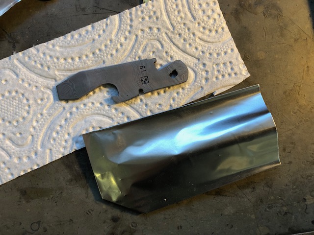

Ajustage du blocage du tournevis (il a encore fallu ovaliser le trou pour que le mécanisme fonctionne) ,
et papillote pour le traitement thermique (pour chaque outil et la lame).

tu as une ovaliser le trou comment ?

PostPosted: Tue 26 Feb - 16:18:00 (2019)    Post subject: Victorinox 130 mm, trois couches, damas Reply with quote
Hulk. wrote:
fabuleux Okay que travail de dingue
Avec un mèche à ovaliser ! Very Happy
Non, simplement à la lime, en essayant le fonctionnement du blocage du tournevis.

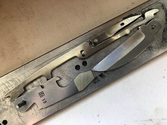

La suite, fabrication des platines en maillechort de 0,5 mm

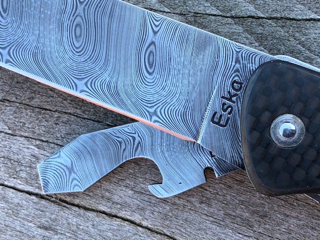

et voilà encore une superbe réalisation
full damas, même le décapsuleur je suis jaloux Mr. Green c'est quoi le 19 croix suisse?
la petite lame wharncliff va être redoutable avec son émouture scandinave, dans le bois c'est
et tu crois vraiment que tu vas avoir ton couteau idéal? c'est une quête sans fin (heureusement Embarassed ) pour des gens comme nous
bon et la 3eme couche, qu'est ce qu'elle pourrait bien contenir??? pour moi ça aurait été des ciseaux car je les trouve extraordinaires chez Vic
continue de nous mettre l'eau à la bouche Eska Okay

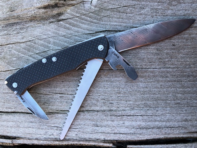

PostPosted: Tue 26 Feb - 18:49:00 (2019)    Post subject: Victorinox 130 mm, trois couches, damas Reply with quote

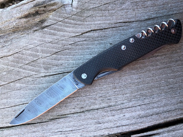

Ca y est, je lâche le morceau ! Il m'a pris une bonne partie de la semaine de vacances que j'ai eu en février. La troisième couche est la scie. J'y ai réfléchi, mais je ne me sent pas de me lancer dans sa fabrication en damas ! En revanche, j'ai réussi à intégrer le cure-dents et la pincette (dans une cote de 2 mm d'épais).  Pour le 19, c'est l'année de fabrication (à la façon des anciens couteaux d'ordonnance) et pourquoi pas une croix suisse (puis que je le suis !).

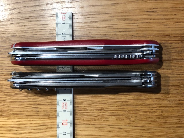

et surtout !!! c'était le but, il fait 14,1 mm d'épaisseur (mon deux couches précédent fait 14,4 !)

quelle tuerie, la finesse du maillechort et la beauté du damas sont impressionnantes
ton rivetage aussi est de toute beauté, les plaquettes carbone aussi, tout en fait
peut-être le tire-bouchon et la scie qui sont moins réussie que le reste ... Mr. Green
décidément on ne peut pas rivaliser avec les suisses dès qu'il s'agit de couteaux suisses Laughing

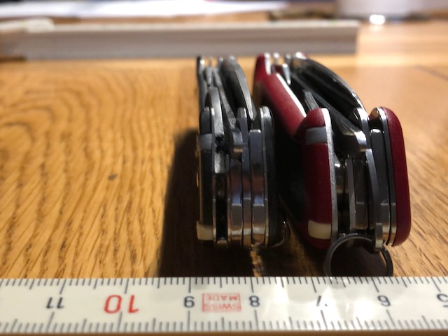

PostPosted: Tue 26 Feb - 20:51:38 (2019)    Post subject: Victorinox 130 mm, trois couches, damas Reply with quote

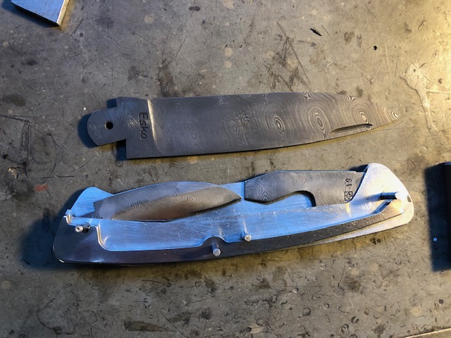

On a bien gagné en encombrement (14,1 mm d'épais contre 22,5 à l'origine) mais la masse est de 173 g, à peu chose près celle du couteau d'origine.
Encore deux vues :
Posts: 2,115
PostPosted: Wed 27 Feb - 11:41:51 (2019)    Post subject: Victorinox 130 mm, trois couches, damas Reply with quote
il faut bien tout regarder il ya plein de petite modification subtile , dommage que je n'est pas le modèle d'origine pour tout comparer .
lame plus haute , arrondi au c*l des ressorts , suppression du porte anneau
c'est vraiment un must d'optimisation Okay

PostPosted: Fri 1 Mar - 15:14:57 (2019)    Post subject: Victorinox 130 mm, trois couches, damas Reply with quote
Pour mieux apprécier le gain en épaisseur... Ce couteau m'a donné une nouvelle idée. Je pense à un alox soldier avec les outils en damas. (ça a déjà été fait, par un coutelier suisse, André Perret (andre-perret.ch) et c'est magnifique). Dans mon cas, je pourrait lui faire des cotes en titane anodisé. ... A étudier !

La papillotte est en feuille d’acier ? Peux-tu faire ta trempe avec cet emballage ? C’est censé réduire les défaut de surface du passage au four ? Elle sert à quoi au final ?
Elle est en acier inox. Elle sert à mettre à l'abris de l'oxygène la pièce à traiter. On fait une papillote (la plus étanche possible), dans laquelle on met la pièce, emballée dans un morceau de papier ménage. Comme ça, en brûlant, au début du processus, le papier consomme l'oxygène contenue dans la papillote. Car l'acier inox, n'est pas inoxydable à haute température et risque de se décarburer en surface en brûlant l'oxygène.

Pour les aciers inox que j'ai pris chez Eurotechni, a ce stade, j'ai testé : 14C28, VG10 (en sandwich damas), D2, RWL34, ELMAX, Damas de DAMASTEEL. Toujours avec le même procédé, aux températures et "temps de cuisson" près, selon les recommandations du fabricant. Les résultats m'ont toujours parus bons. Je teste la dureté, simplement avec une lime fine pas trop dommage (pour voir si ça glisse ou si ça mord), avant de faire le revenu et finalement le tranchant.
Le plus chaud dans la manip, c'est sortir la papillote du four et l'ouvrir rapidement, en extraire la lame et la tremper ... sans perdre de temps et sans se brûler, sans la faire tomber... Un coup, comme la lame ne sortait pas de la papillote (un peu trop petite), j'ai balancé le tout dans l'huile avant que ça ne refroidisse trop, bien remué... la trempe était quand même satisfaisante.
