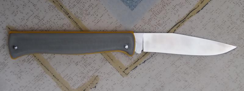

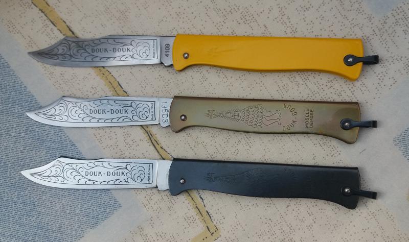

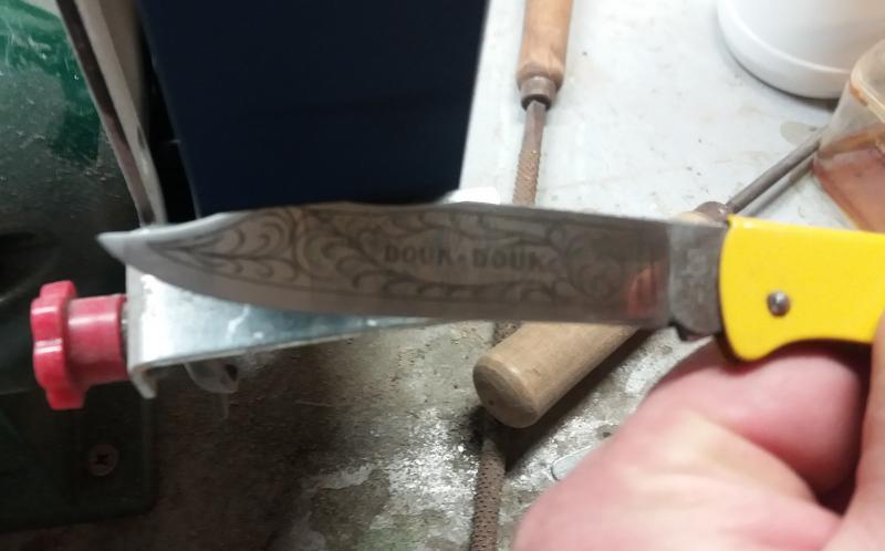

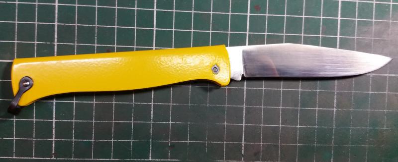

mon Douk jaune inox a la taille idéale pour un couteau de table mais sa lame est assez ...''inhabituelle'' Rolling Eyes et son manche inconfortable,
il est temps de revoir ça en profondeur...

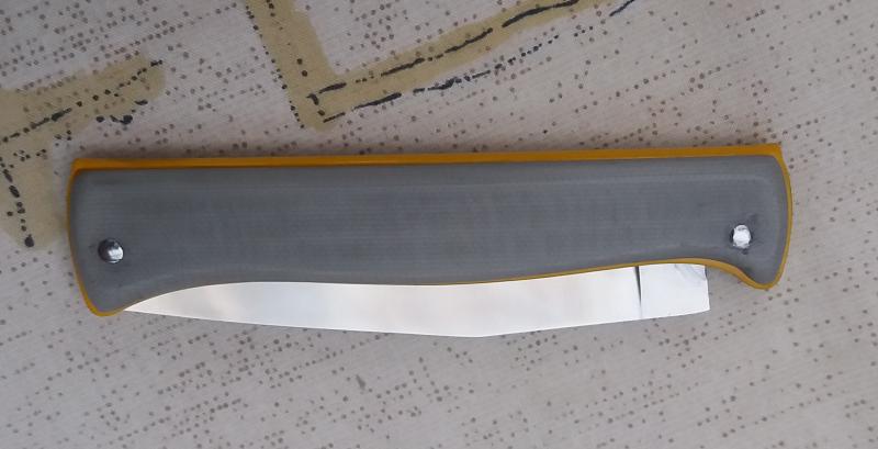

Contrairement à beaucoup de ces encètres, celui-ci ne partira probablement pas en Afrique,
on peut lui virer sa bosse de dromadaire

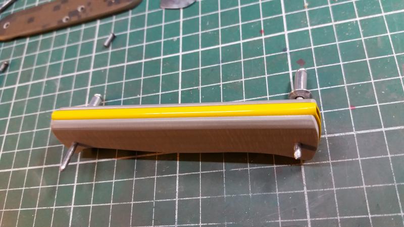

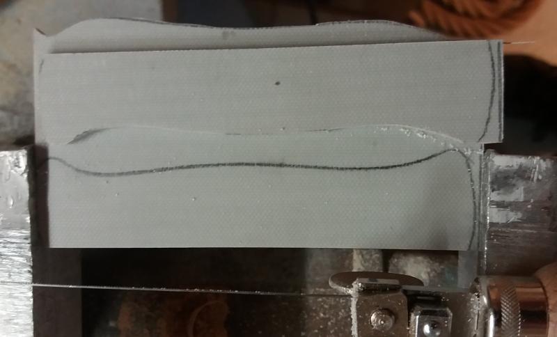

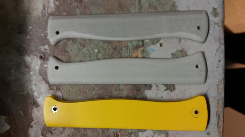

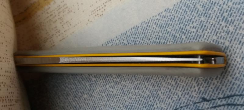

passons maintenant au manche, un peu d'épaisseur et de rondeur ne lui ferait pas de mal,
j'ai une plaque de G10 grise en stock, ça se marie plutôt bien le gris et le jaune je trouve...
je me suis inspiré d'un Spyderco pour la réalisation des plaquettes en G10,
le Gayle Bradley où les platines dépassent des plaquettes; cela donne une esthétique vraiment réussie

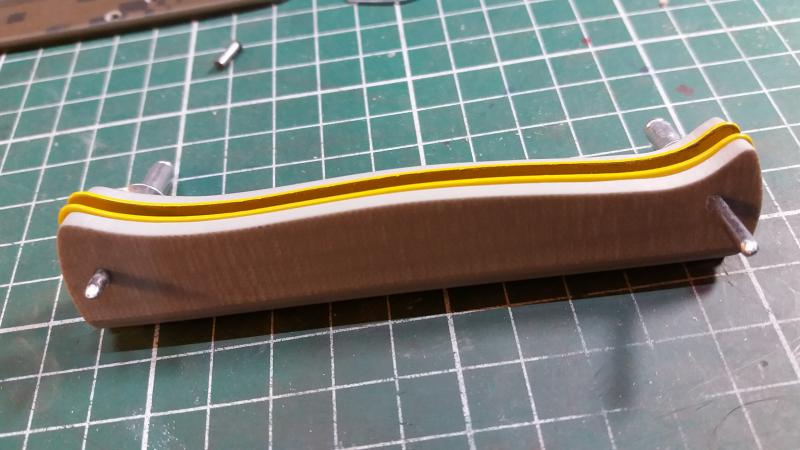

on arrondie un peu tout ça

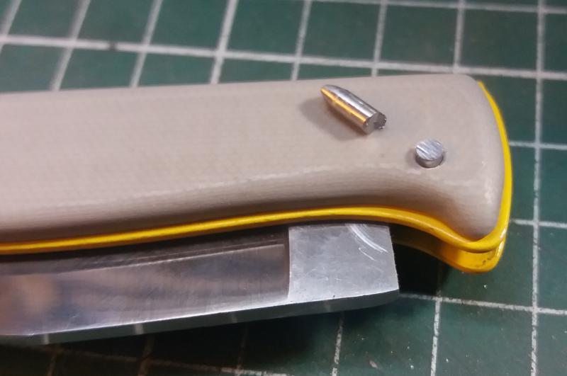

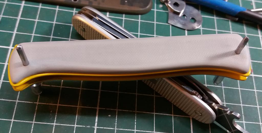

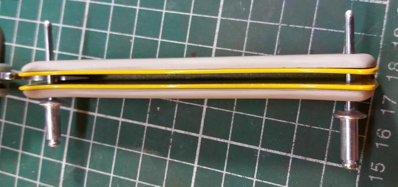

12mm d'épaisseur
plus qu'à riveter

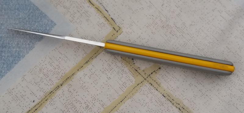

et hop, avant polissage

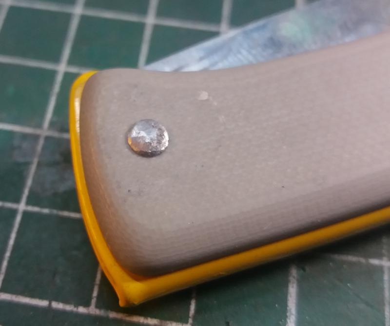

et voilà un Douk confortable Okay
le centrage est nickel

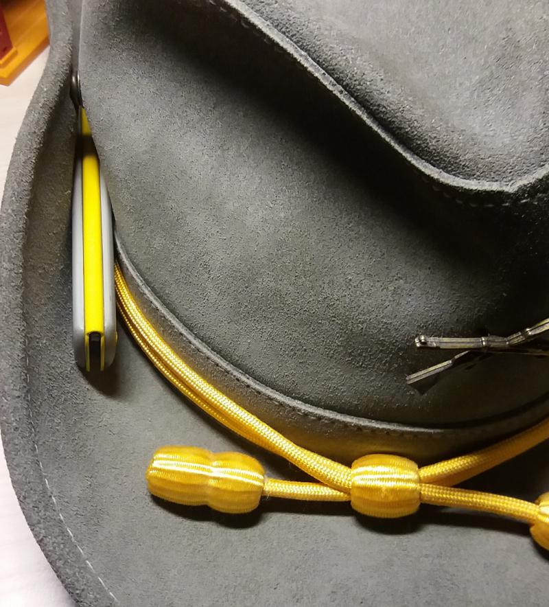

le polissage des rivets a un peu sali le G10 et ça rends pas mal en fait, ça donne un petit coté vintage à ce G10 trop propre sur ce couteau pas tout jeune
je lui ai trouvé une place toute désignée, dans mon chapeau d'officier de la confédération

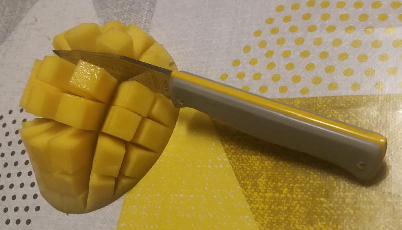

petit hérisson de mangue pour les enfants
mais après 2 jours d'utilisation, je me rends compte que la tension du ressort est vraiment trop forte et maintenant que la hauteur de lame a bien diminuée au niveau de la pointe, il n' y a plus assez de prise pour pouvoir ouvrir le couteau confortablement, ça glisse souvent entre les doigts, il va falloir revoir ça
faut aussi que je vire les dessins florales sur la lame mais je ne sais pas trop comment...

Voilà, c'est exactement le type de couteau qui me plait. Unique, parfait pour manger , tiens facilement dans la poche, réalisation propre... Bravo !
Peut être que tu peux tenter de réaliser un onglier à la Dremel (ou autre perceuse) avec une fraise carbure ou une petite meule à bord en biais. Dans tous les cas faire un essai sur une lame hors d'usage !! Mais en calant bien la lame et l'outil, ça doit le faire.

Pour atténuer le dessin de la lame, trempe celle ci toute une nuit dans du vinaigre blanc
