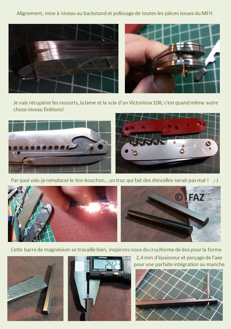

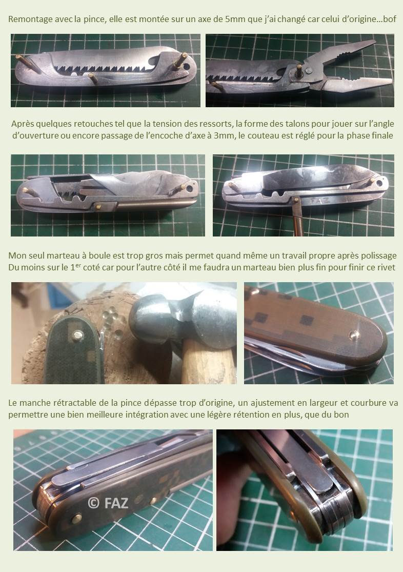

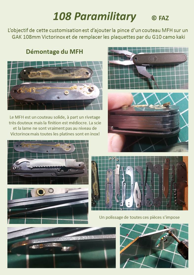

l'idée n'est pas de moi mais de Grenboerg qui nous avait présenté un 108 auquel il avait ajouté une pince provenant d'un MFH
j'ai fais de même en y apportant ma touche perso
à suivre...

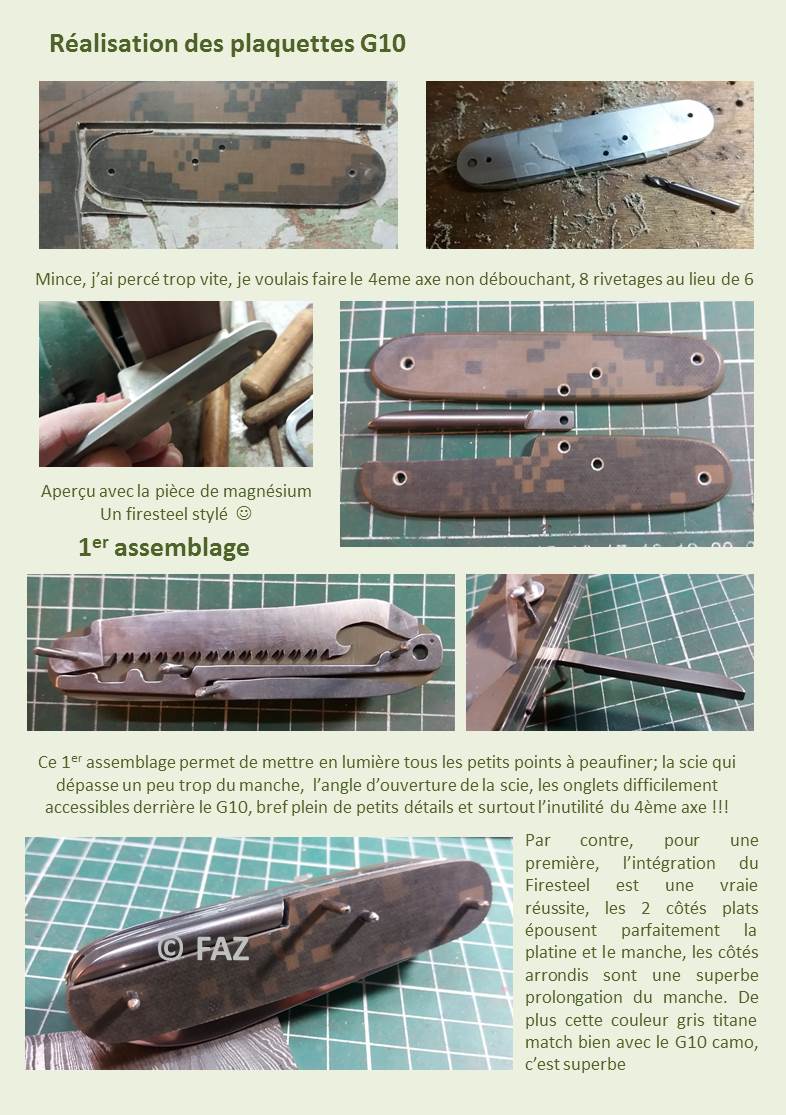

L'intégration de l'allume feu est une super idée!

ici,que de bonnes idées!!!!

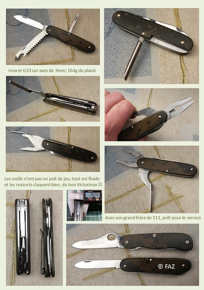

Vraiment du bon boulot  Okay
Le résultat est top

Tres bonne intégration! Sur mon custom, les mors de la pince avaient tendance à vriller lors de serrage appuyés. J'avais mater les rivets un peu plus fort.
La barre de magnésium est une super idée!

Attention avec l'utilisation des alliages à base de magnésium, ils sont propice à la corrosion, surtout en presence d'inox.

je suis super satisfait de mon 1er custom sur base de 108, il n'y en aura pas des masses vu la rareté et le prix de ces modèles...
autant faire de la qualité que de la quantité si je puis dire

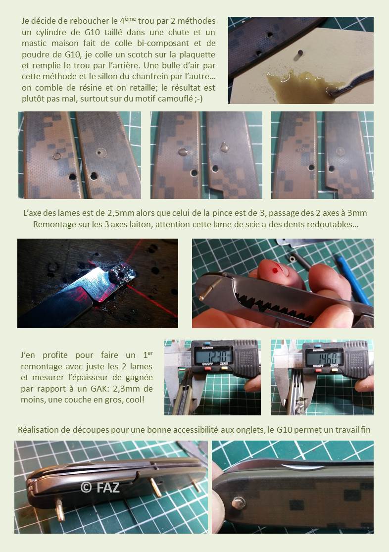

grenboerg, ma pince ne bronche pas d'un poil, les 2 mâchoires sont parfaitement alignées, quand je force bien ça ne bouge pas du tout, on sent vraiment la robustesse, peut être le fait d'avoir refait les surfaces et changer les différents axes car d'origine , ou tout simplement aussi un peu de chance sur le modèle que j'ai reçu Rolling Eyes
m4v, ton lien est HS mais je vais me renseigner sur le sujet car vue la réussite de cette première intégration de firesteel, j'ai bien envie de récidiver (enfin un truc pour remplacer cet affreux tire-bouchon (et dieu sait que j'aime le pinard )
bon, il ne me reste plus qu'à fignoler les 3 rivetages de la face B Smile mais pas avec mon gros marteau, j'ai une amie qui fait un peu de bijouterie et elle a dans son atelier des outils merveilleux pour le travail de précision

Respect !! , du détail comme j'aime , bien pensé et réalisé .
il faut un autre couteau pour frotter sur le  firesteel ?

oui il faut un autre couteau car celui qui n'a qu'un couteau ne mérite pas le feu sacré Mr. Green
je vais réfléchir à un système amovible style SAK de pompier, c'est peut-être faisable?
ça serait la classe un firesteel amovible donc remplaçable quand trop usagé

clairement faisable ,
un genre de tube creux écrasé ça pourrais meme faire l'affaire
oui ça aussi mais je ne trouve pas de tube qui va bien
je pensais à directement usiner le firesteel mais quand on l'enlèverait, on perdrait la tension du ressort et c'est celui de la lame bof...
continuons à chercher un tube creux au bon diamètre mais pas pour l'écraser, ça fera crado, plutôt semi creux et usiné le coté plein

un rond plein , une vis avec un filetage pas complet , ça doit pouvoir se trouver au brico du coin .
après on peu se poser la question du niveau d'usure sans trempe
le problème de tension et problématique uniquement si tu veut sortir la grande lame en même temps que allumer ton feu
oui, c'est bien là le soucis, si on fait un firesteel amovible, c'"est pour le gratter avec la lame, non?

tu m'embrouilles , ça conviens pas le dos de la scie ?

PostPosted: Wed 13 Mar - 09:52:35 (2019)    Post subject: Le GAK Paramilitary G10 Reply with quote
