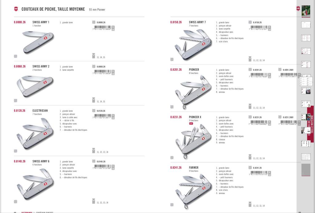

PostPosted: Fri 8 Mar - 23:07:23 (2019)    Post subject: Quelle est la logique des alox ? Reply with quote
Ok j'avais pas connaissance de ce contrat.
Donc potentiellement n'importe lequel de ces modèles :
Oliv'

PostPosted: Mon 1 Apr - 23:47:00 (2019)    Post subject: Quelle est la logique des alox ? Reply with quote
Oui, tout à fait ...
Il y a un peu plus de sociétés à se lancer dans des commandes à Victorinox de séries limitées d'Alox en Couleur ,
lesquels se revendent toujours bien.
Par exemple BUGNARD, WANGER (à ne pas confondre avec WENGER  Very Happy ),
et d'autres encore.
Et tu peux trouver beaucoup d'X Pioneer en couleurs.
J'ai un X Pioneer LCSAS Rouge qui me plait beaucoup,
tandis que WANGER, par exemple les propose en bleu, vert, noir ou rouge.
