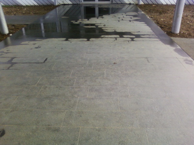

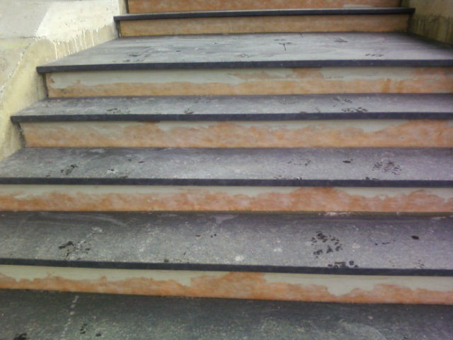

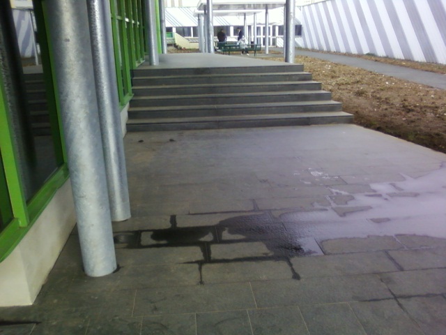

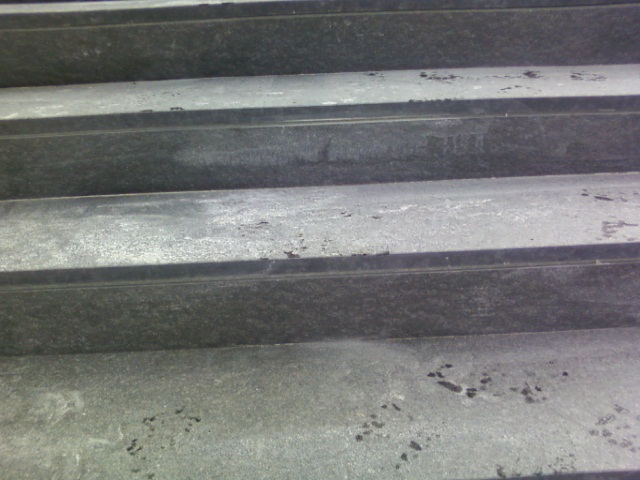

dans une usine (enfin a l'extérieur ) ;dehors
; on avait fais il y a 1 an a peu pres ;du granit ....
des escaliers ; de la "surface" ; des paliers ...
ils faisait 3 a 4 cm d'épaisseur et c'était
pour les marches : des "plaques" de  2 m 50 me semble t'il et des 2 m (ça dépend ou c'était a l'usine .... )
pour les "plaques" "normal " il y avait plusieurs forma :  largeur : toujours 30 cm
longueurs ;: 55 cm ; 65 cm ;77cm et 80 cm me semble t'il ...
c'était une pose en décalé ....

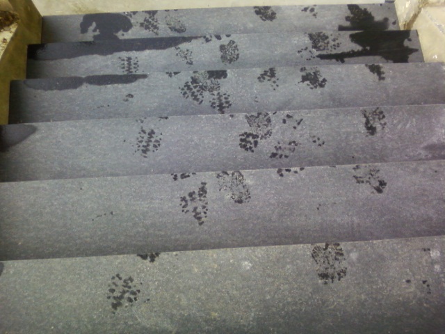

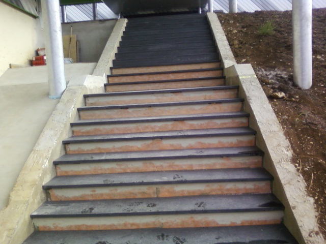

la photo ;:c'est les escaliers
tout en haut ; marches et contre marche fini
plus bas marches fini
ce que vous voyez en orange ;c'est l'étanchéité .... des escaliers ....

ensuite ;ceux ci vu de dessus ...
PostPosted: Thu 23 Dec - 18:36:56 (2010)    Post subject: Chantiers de coutolien (Artisan Carreleur)page 15 Reply with quote
la marche et contre marche fini
PostPosted: Thu 23 Dec - 18:40:50 (2010)    Post subject: Chantiers de coutolien (Artisan Carreleur)page 15 Reply with quote
la c'est une "grande " partis entre les batiments :
PostPosted: Thu 23 Dec - 18:44:42 (2010)    Post subject: Chantiers de coutolien (Artisan Carreleur)page 15 Reply with quote
il y avait un peu de boulot  Mr. Green
mais c'était bien a faire ....
j'aimais bien quand je le posais ;; cette sensation  Mr. Green   ;
c'est différent comparé a du carrelage ;puis ; c'est pas souvent qu'on a l'occasion de faire du granit comme ça ...

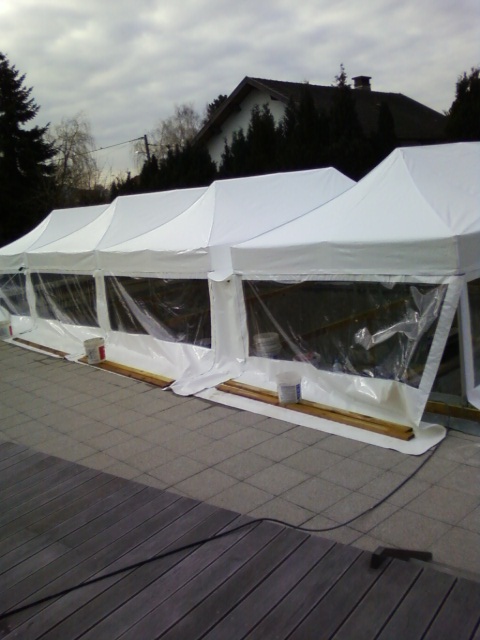

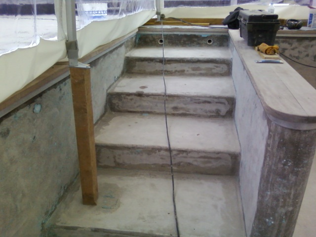

PostPosted: Thu 23 Dec - 18:54:00 (2010)    Post subject: Chantiers de coutolien (Artisan Carreleur)page 15 Reply with quote

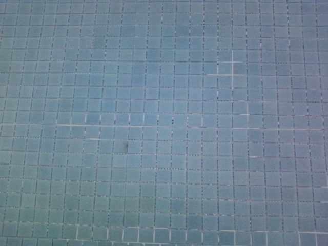

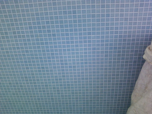

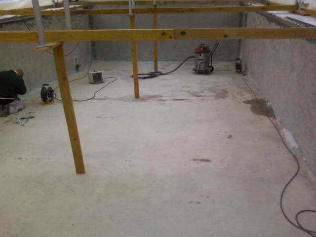

alors la

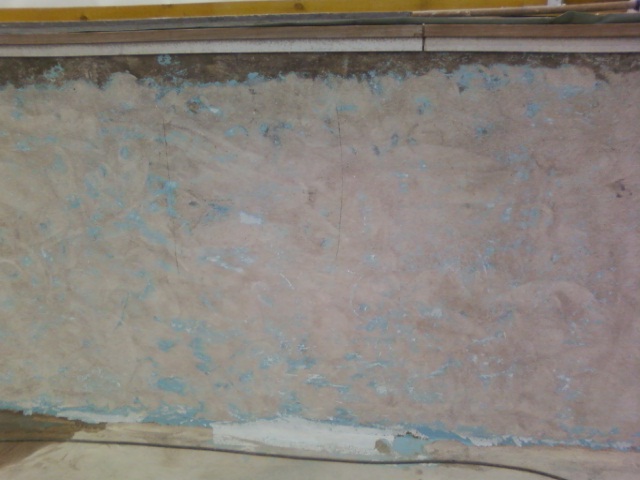

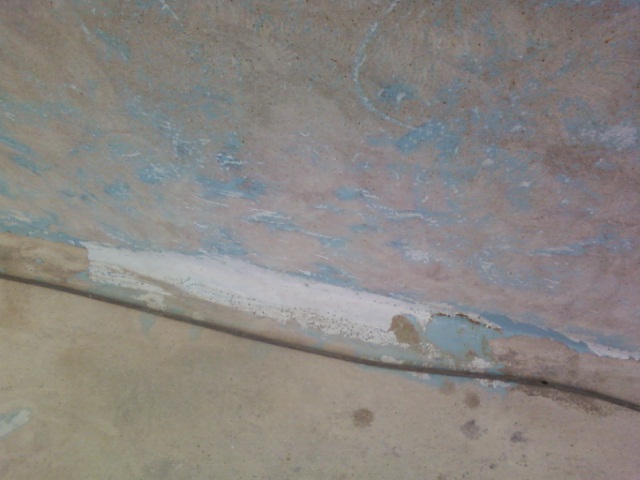

ponçage d'une piscine qui était en peinture ....

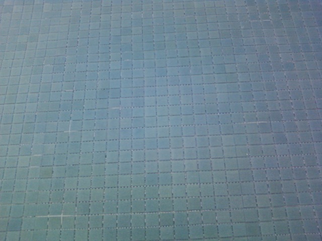

une piscine qui sera ; par la suite ;en pate de verre "bleu clair" 2x2  ;collé a l'époxy  ;;; joint époxy  "bleu clair"  et avant tout ça on avaient fait l'étanchéité ...
chez des clients ; pas mal  sympa ; en plus ...
place au photo :
toute les photos sont prise quand j'avais ;on avaient fini de poncer ....    ;;; je n'en ai pas pris avant ....
pas penser Embarassed    Razz Mr. Green
sous notre abris ; ben oui il pleut souvent ici ;et nos produit sont inutilisable si il y a un peu d'eau ....
PostPosted: Thu 23 Dec - 18:58:53 (2010)    Post subject: Chantiers de coutolien (Artisan Carreleur)page 15 Reply with quote
les escaliers de la piscine :

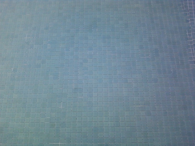

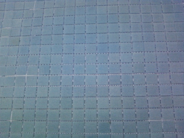

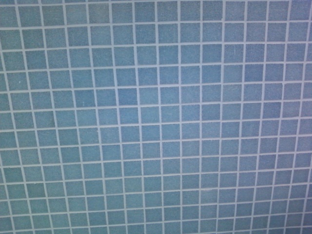

puis la pate de verre collé ;; sans joint ;pour l'instant :
avec les joints
et re avec les joints

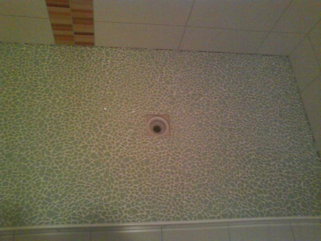

une sale de bain avec une douche ....

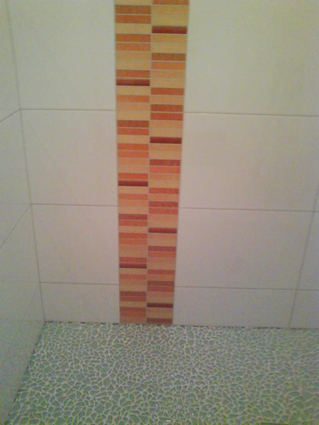

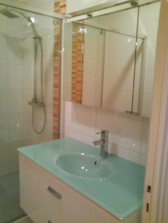

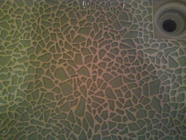

dans la douche : galets en verre ;un peu verts bleu ; joints époxy gris clair (gris argent de son vrai nom ...)
faience "ceramique" blanche "briante"  40x 50 ou 60 (me souvient plus Embarassed ^) avec frise (marbré de plusieurs orange ... )  ; joints époxy gris argent  ;;;
d'abord le "bac" a douche  :
ici on voit un peu tout ...
la frise :
avec les meuble ; tout fini ...

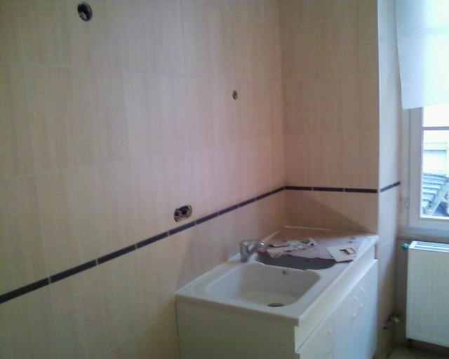

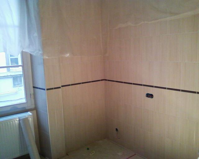

les sols de la cuisine ;entré ; couloirs et couloir central ;c'est mon chef qui les a fait ;moi j'étais sur des  autres chantiers ;mais j'ai pas de photos ....

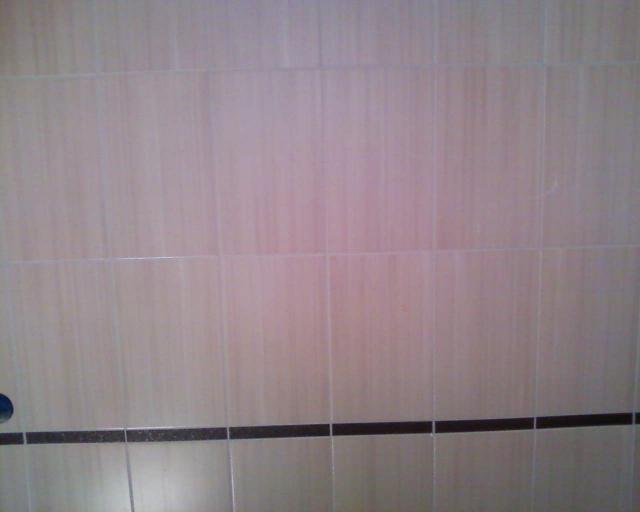

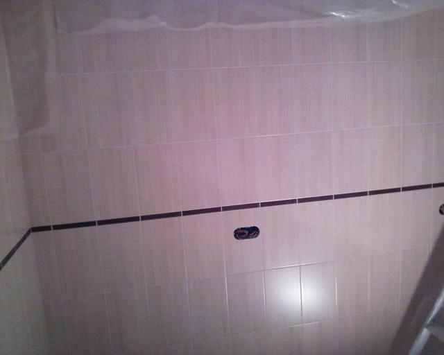

apres j'était la  ;j'ai fais tous les joints ...  et une "face "en faience ... donc
a la cuisine : ratrapage des murs ;faience 25x20 en céramique avec frise 20x3 cm ; joints époxy gris argent ...  :
avec l'évier : (les plombiers sont passé par la )  :
