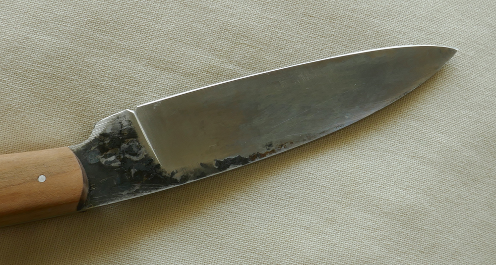

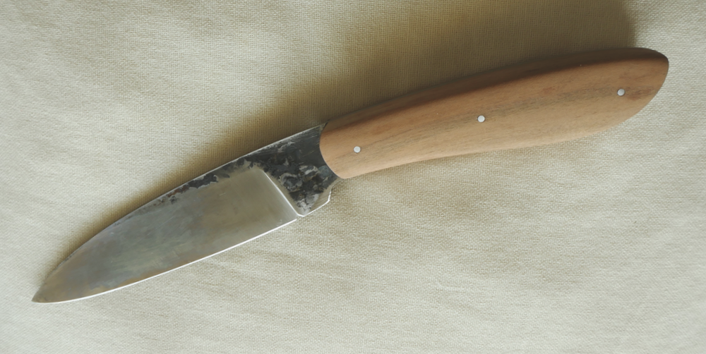

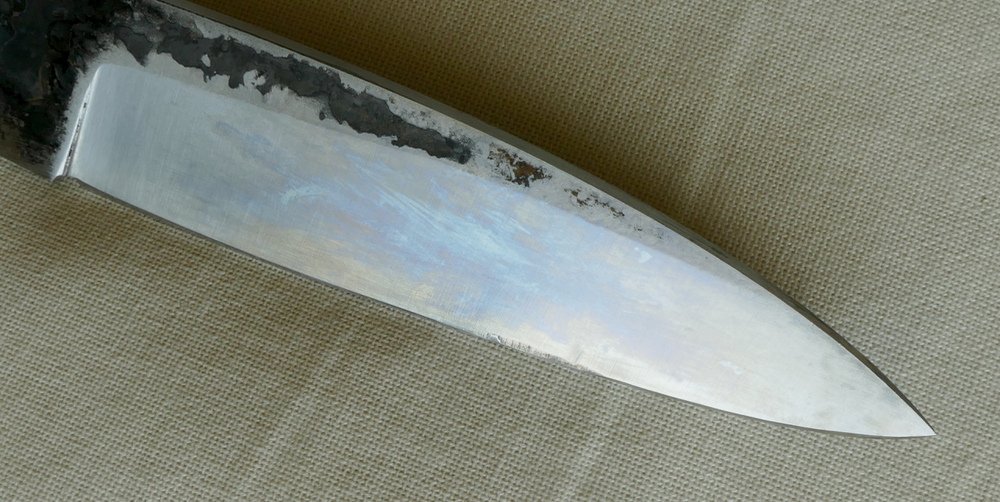

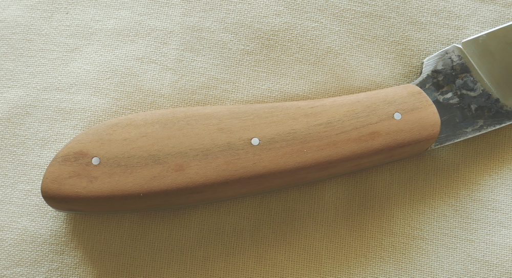

Je viens de faire un stage de coutellerie, avec Jérémy Roger, dans son atelier du Triève, Atelier LET à Prébois. Super stage, super découverte que cette initiation à la forge. Grande leçon d'humilité aussi, en voyant mon premier dessin, Jérémy m'a conseillé d'aller vers quelques chose de plus simple, montage plate-semelle, pour une initiation de deux jours, c'est déjà pas mal.
Je l'ai écouté, et j'ai bien fait, car c'était bien plus compliqué que tout ce que j'avais imaginé.
Pensant avoir réussi ma première lame (jusqu'ici tout va bien) j'étais presque au bout, à la fin de l'écrouissage de la pré-émouture, j'ai cramé ma lame. Par excès de confiance, quelques secondes de trop au feu, ventilation trop forte, lame qui ressort du feu jaune vif, un éclat qui saute, et verdict sans appel de Jérémy "c'est mort", dommages irrémédiables au centre de la lame.
Bref, quelques péripéties plus tard, j'ai continué sur une autre lame, pour arriver au bout. Résultat imparfait, mais résultat tout de même, un couteau qui coupe bien, plate semelle, lame en XC 75, plaquettes en merisier.
Finitions à faire.
Un coup de marteau de trop au forgeage, un creux dans la lame, le futur tranchant légèrement voilé, du coup cela se voit à l'émouture.
Mais bon, j'ai appris énormément de choses, sur la forge que j'ai beaucoup aimé, les traitements thermiques, le montage, etc.
