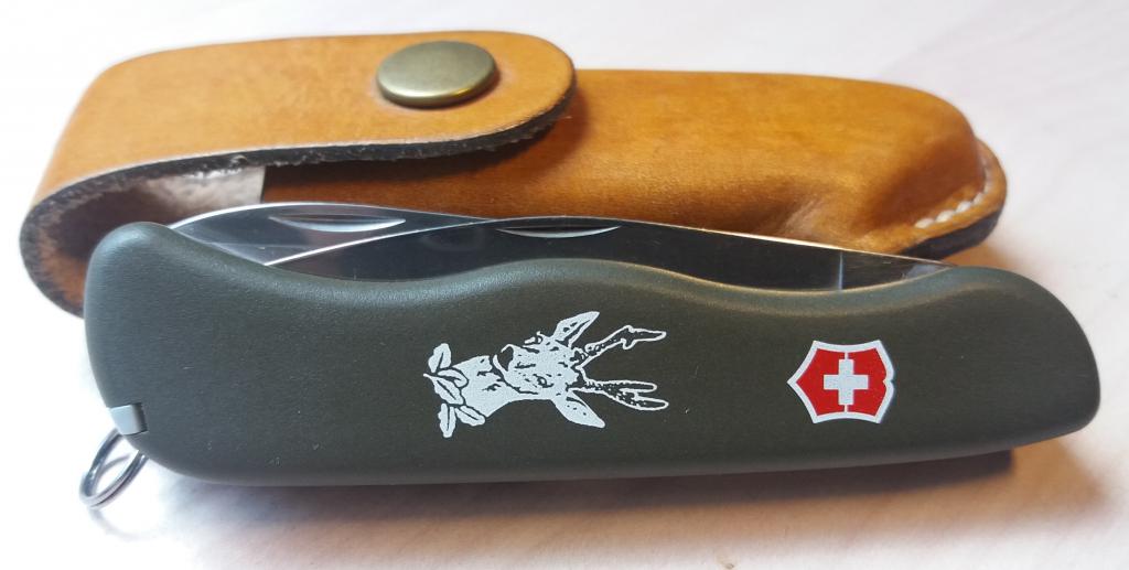

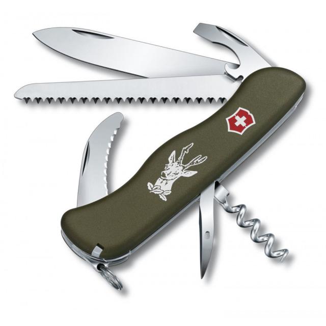

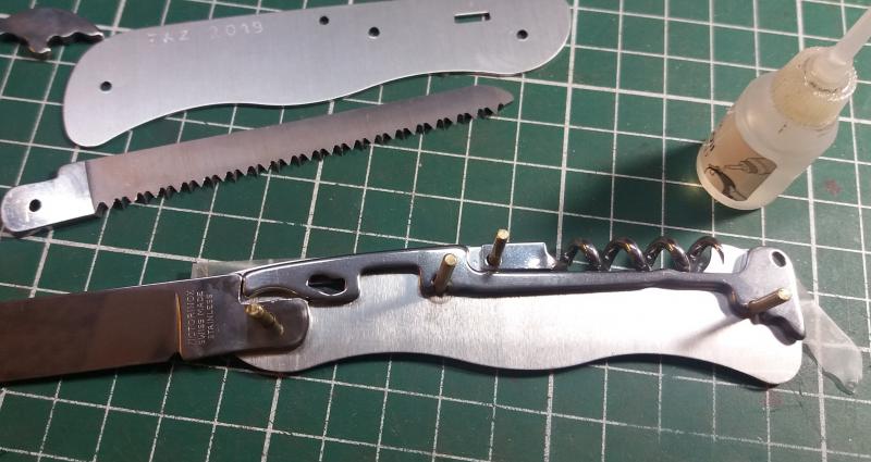

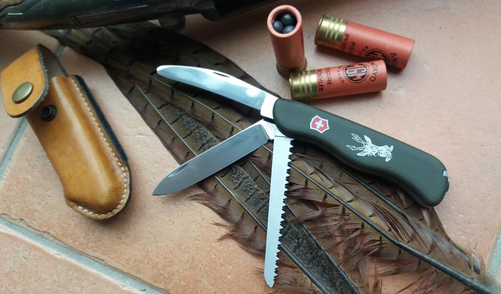

Vous connaissez tous le 111 Hunter, couteau dédié aux chasseurs avec sa petite lame à éviscérer
il existe aussi un 108 dédié à la chasse; le Safari Hunter avec sa grande lame à éviscérer

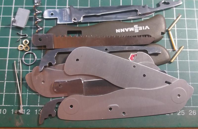

et bien je me suis lancé dans la réalisation d'un Hunter custom qui est un mix des 2
voici quelques photos de sa réalisation

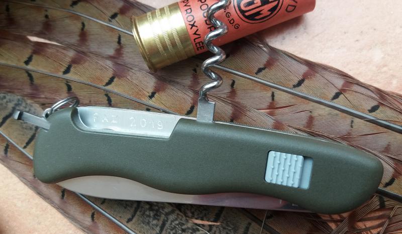

je l'ai voulu ni trop ni trop peu, j'ai donc opté pour un 3 couches qui comporte l’essentiel ; la grande lame bloquante, la scie, la grande lame à éviscérer et pour une fois, l'outil qui m'a paru indispensable sur un chasseur; le tire-bouchon  Mr. Green (en plus les plaquettes avec bouton de déverrouillage gris sont les seules à être assez épaisse pour que le TB ne dépasse pas du manche Rolling Eyes )
finition luxe des platines et pas de poinçon pour une ligne plus épurée
je garde la pincette pour les échardes mais remplace le cure-dents par un firesteel maison

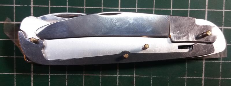

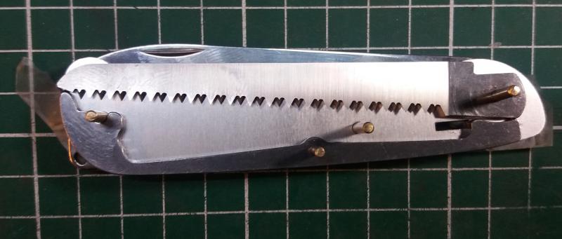

c'est un gros chantier comme custom  Okay
je ne connais pas bien l'architecture des 111 avec ce lock .
mais j'ai l'impression qu'il ya réellement 3 donneurs
Posts: 1,630
PostPosted: Wed 24 Apr - 18:47:03 (2019)    Post subject: Mon 111 Hunter Custom Reply with quote

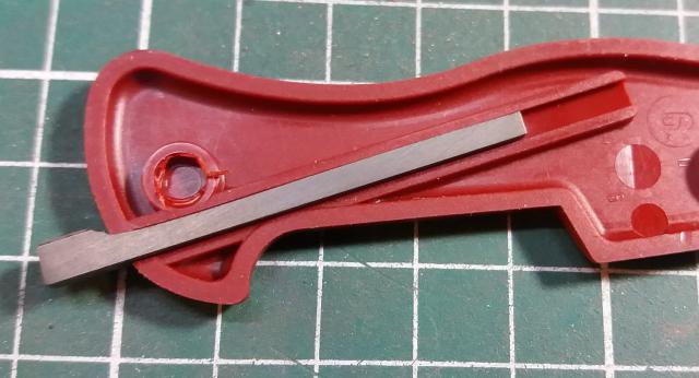

l’ergot plat au dos du bouton gris traverse la platine et entre dans le trou du ressort pour l’empêcher de se soulever
en fait t'as raison, il y avait bien 3 donneurs, j'ai récupéré un ressort sur un 111 d'occase un peu fatigué de manière à avoir les 3 même hauteur de ressort au niveau du c*l du couteau

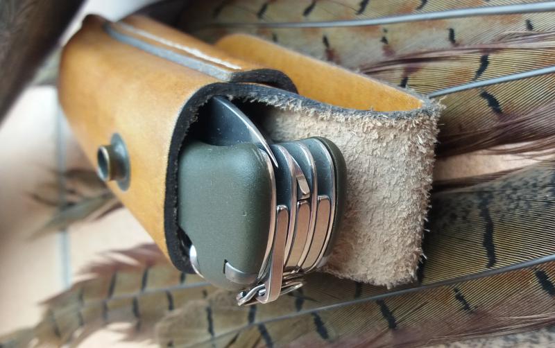

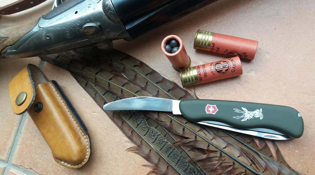

voici le résultat, un 3 couches taillé pour la chasse

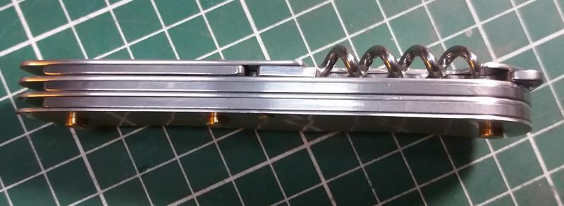

les 3 ressorts de même hauteur avec la scie au centre
le petit firesteel pour mettre le feu aux poudres
ce 111 Hunter est vraiment un beau couteau de campagne Okay

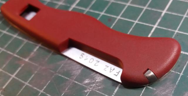

beau boulot on dirai un couteau d'origine  Okay , c'est dommage de ne plus avoir ce lock au catalogue qui fais gagner énormément en poids .
je crois que tu tient l’intégration parfaite du firesteel .
tu n'as pas eu besoin de modifier la tête de ressort de la lame a dépecer ?
Posts: 1,630
PostPosted: Fri 26 Apr - 10:57:05 (2019)    Post subject: Mon 111 Hunter Custom Reply with quote
non, encore mieux qu'un d'origine    Mr. Green Mr. Green
oui, le firesteel à la place du cure-dent est une réussite, le magnésium est le métal le plus facile à travailler (bon, il y a quand même pas mal de boulot hein mais moins que sur le 108 paramilitary...)
aucune modif sur le ressort de la lame à éviscérer, bonne hauteur ouvert et fermé, bonne tension, bonne épaisseur , que du bon Mr. Green

je n'avais pas fait de photos lames refermées
