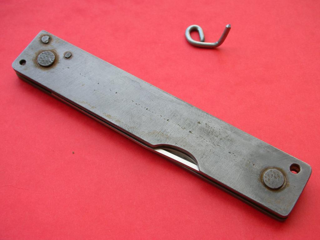

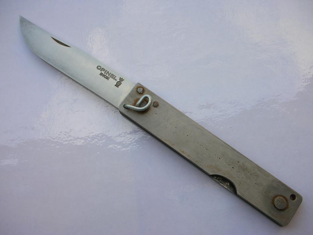

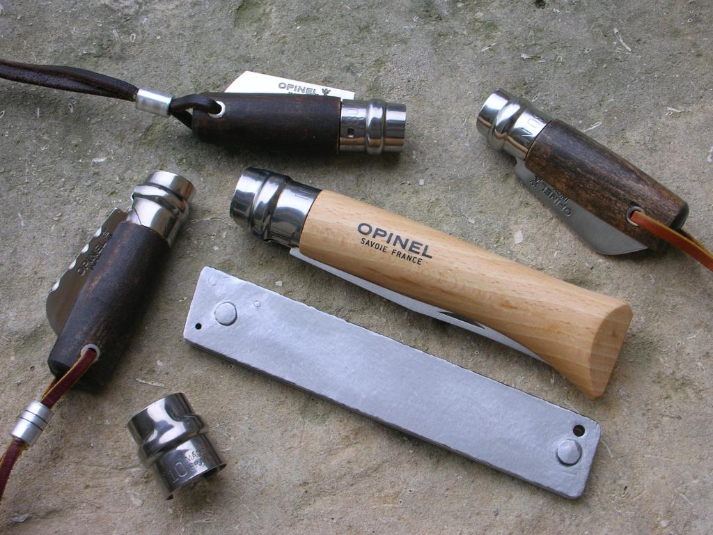

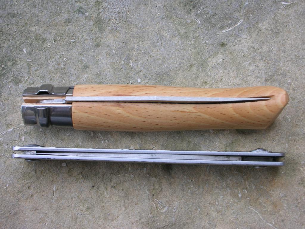

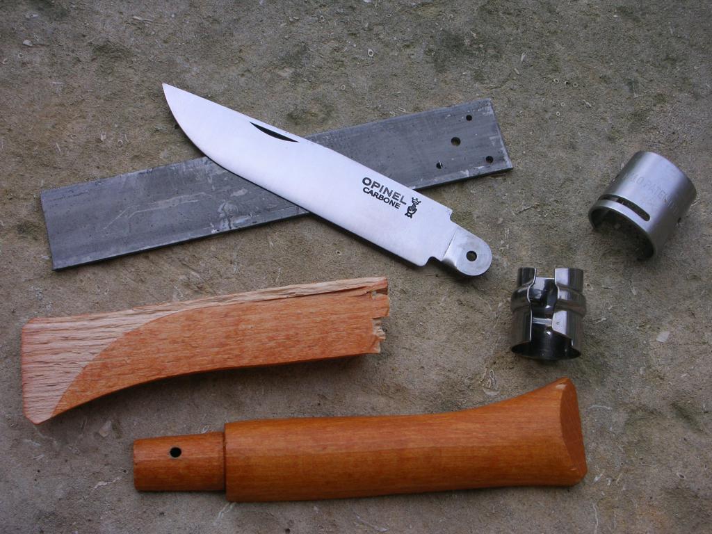

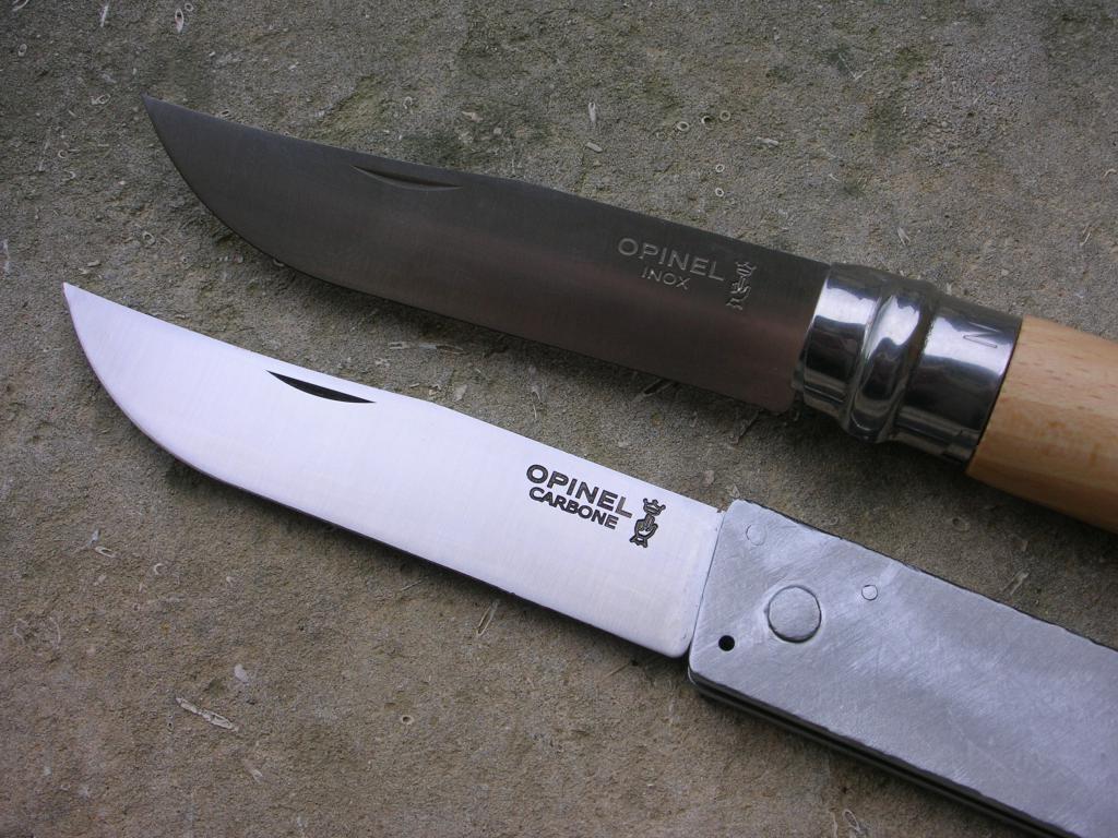

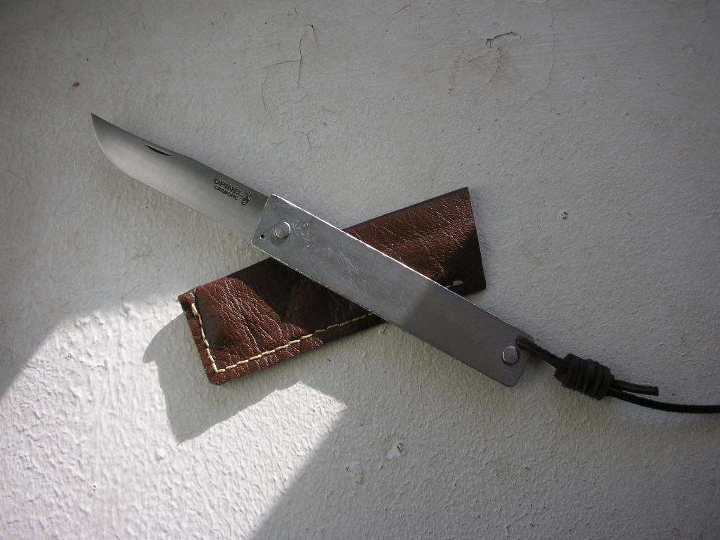

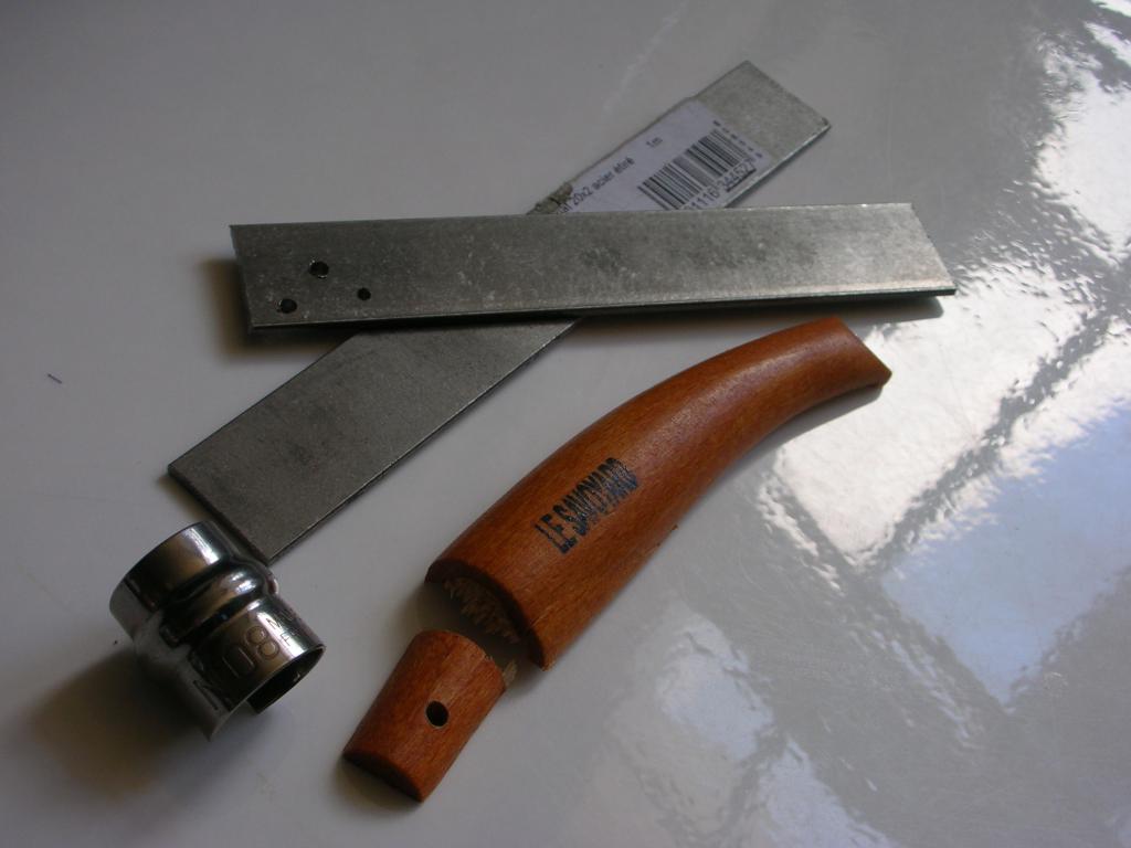

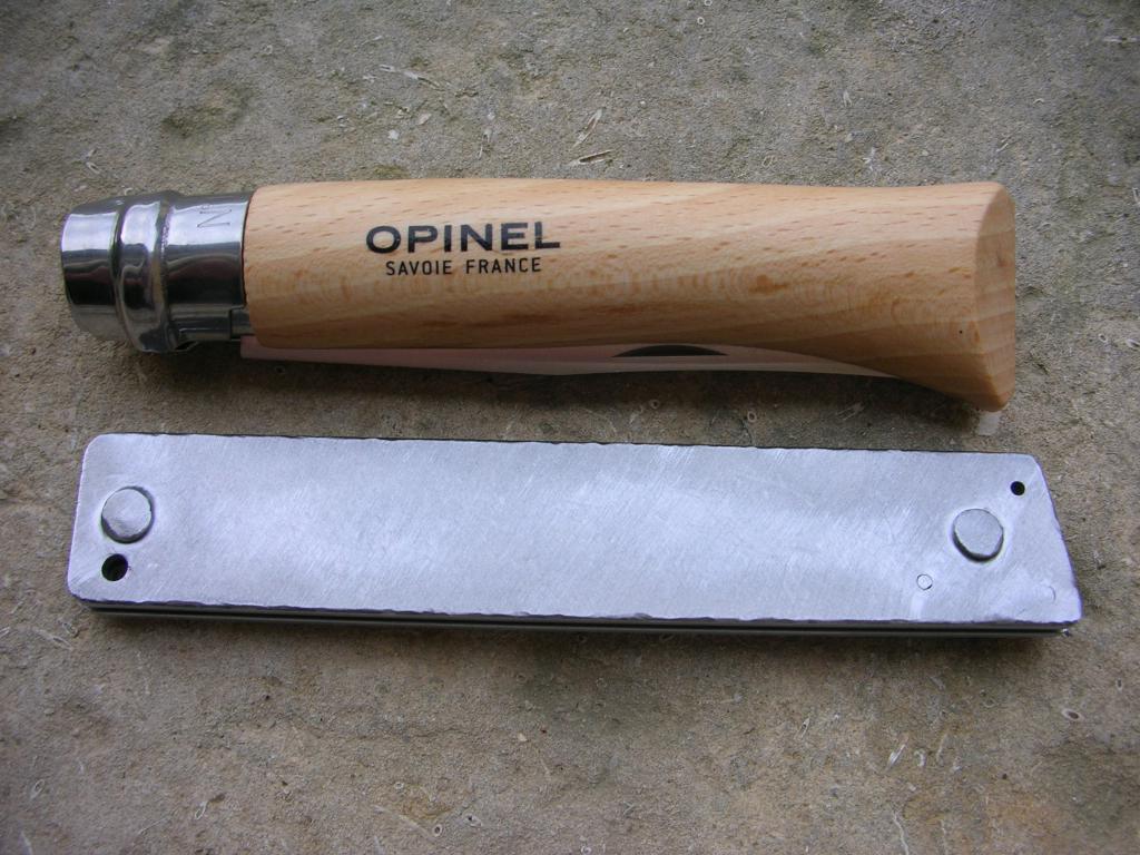

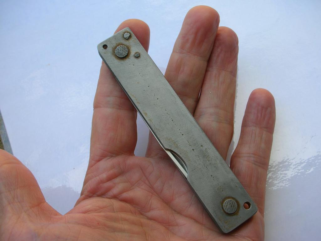

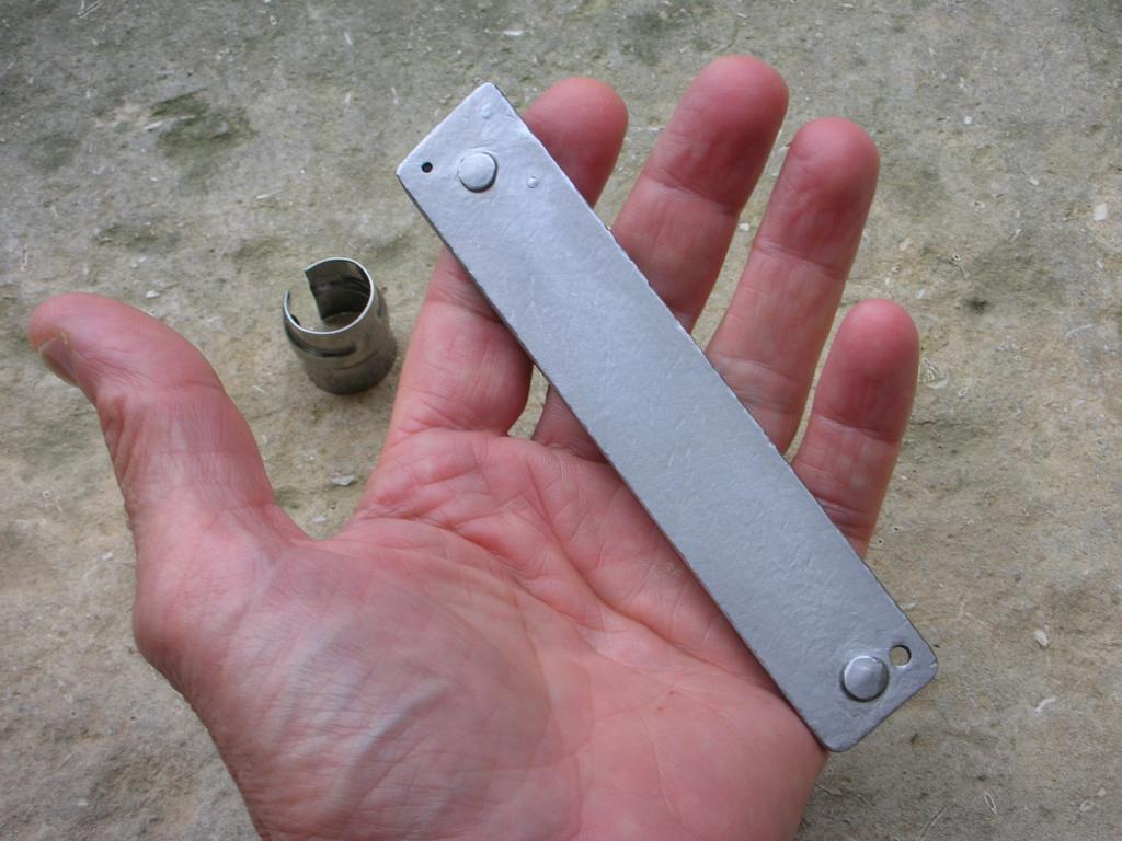

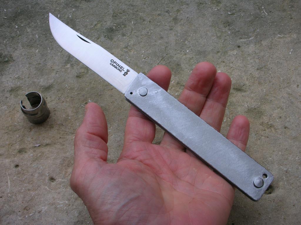

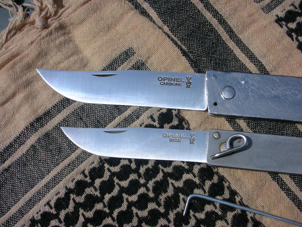

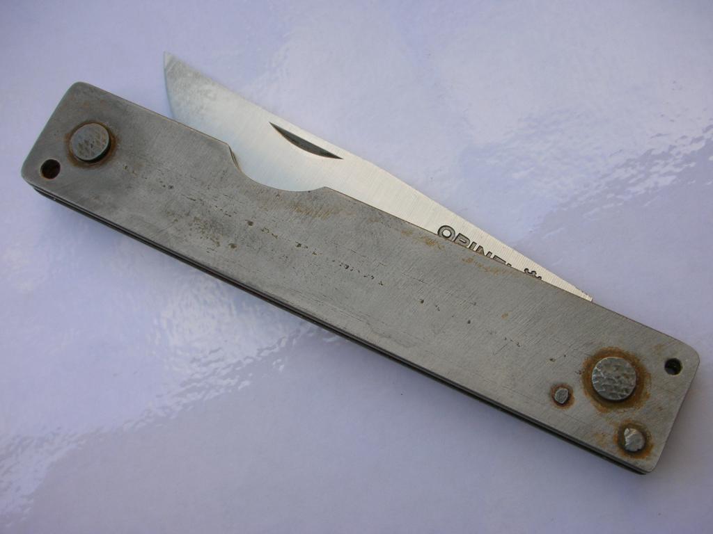

Bonjour à tous,
Pour le mois de mai ,je voulais un numéro: 10 ,mais extra plat.
A l' origine le numéro 10 dispose d'une belle lame mais ,dans la poche du pantalon son manche est trop gros......
Donc voici un premier modèle  ,mais un  petit numéro 8 arrivera très bientôt.
Mon cahier des charges est très simple: un manche extra plat,possibilité de bloquer la lame une fois ouverte (avec un clou"),et la lame est totalement cachée une fois le couteau fermé.
A la base ,l'opinel étant rustique,je voulais lui donner un aspect"brute de forge"avec un manche en acier  carbone "toxifié",après,il est possible de le rendre ultra allégé avec un manche en alu....
Avec le temps le manche et la lame en carbone prendront une super patine.
Pour info, sur la première photo ,vous avez le gabarie de perçage pour les opinel numéro 10 et je termine le gabarie pour le numéro 8......

y a de l'idée
il me semble que ce système s'appel ''un 2 clous'' 1 pour l'axe et 1 pour la butée en position ouverte
par contre comment sort tu la lame du manche? c'est pas flottant quand même ? car sinon, c'est très fin en poche mais si ça s'ouvre trop facilement au fond du slip, bonjour la salade de doigts ça tranche bien un N°10 carbone !
c'est ajusté légèrement en force de manière à avoir un peu de rétention puis pour sortir la lame, tu tape le c*l du manche sur la table, un casque de CRS, ou tout autre objet dur...

PostPosted: Wed 1 May - 20:44:04 (2019)    Post subject: Numéro 10 est de retour,mais en extra plat..... Reply with quote
Faz wrote:
y a de l'idée
Effectivement ,c'est ajusté en force et pour l'ouverture il suffit de taper le talon du manche pour que la lame puisse sortir, oui, c'est du rustique!! (j'adore.)
 avec la lame cachée dans le manche,cela évite au gamin de se couper

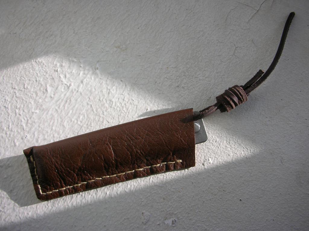

PostPosted: Wed 1 May - 20:55:25 (2019)    Post subject: Numéro 10 est de retour,mais en extra plat..... Reply with quote

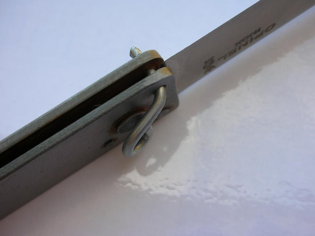

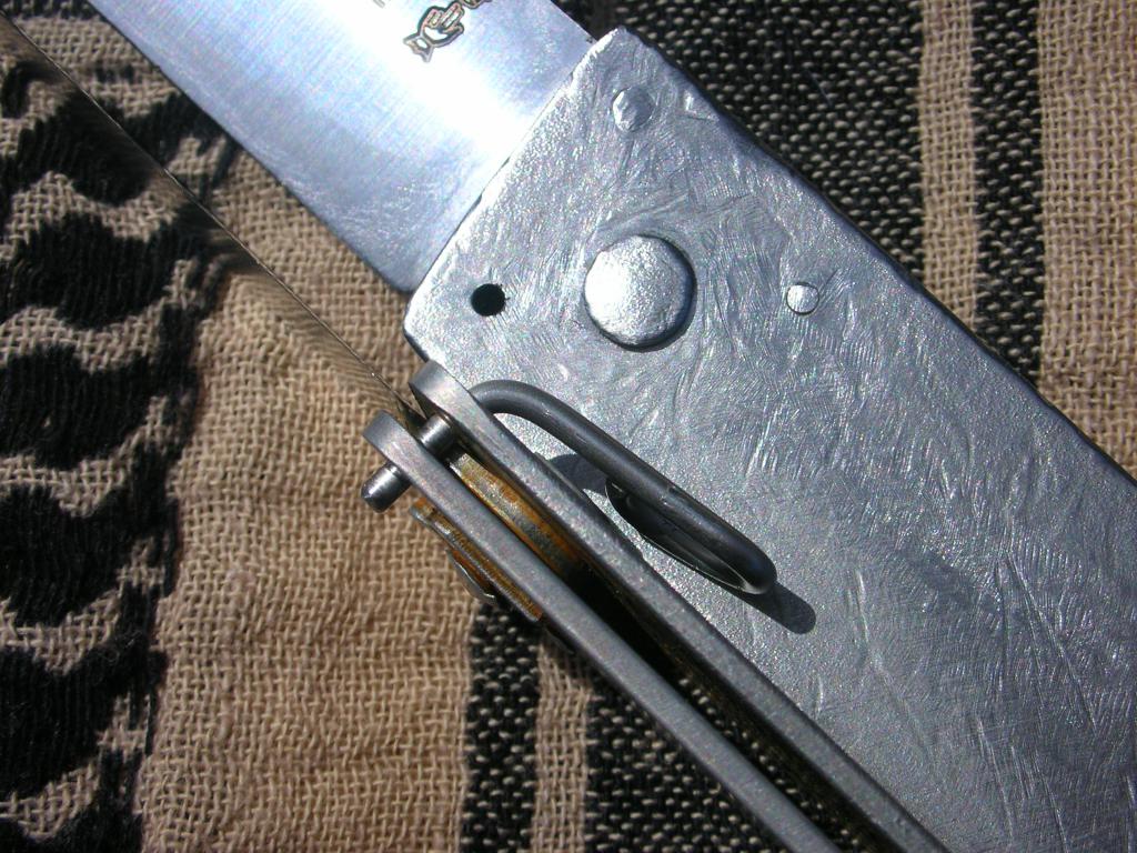

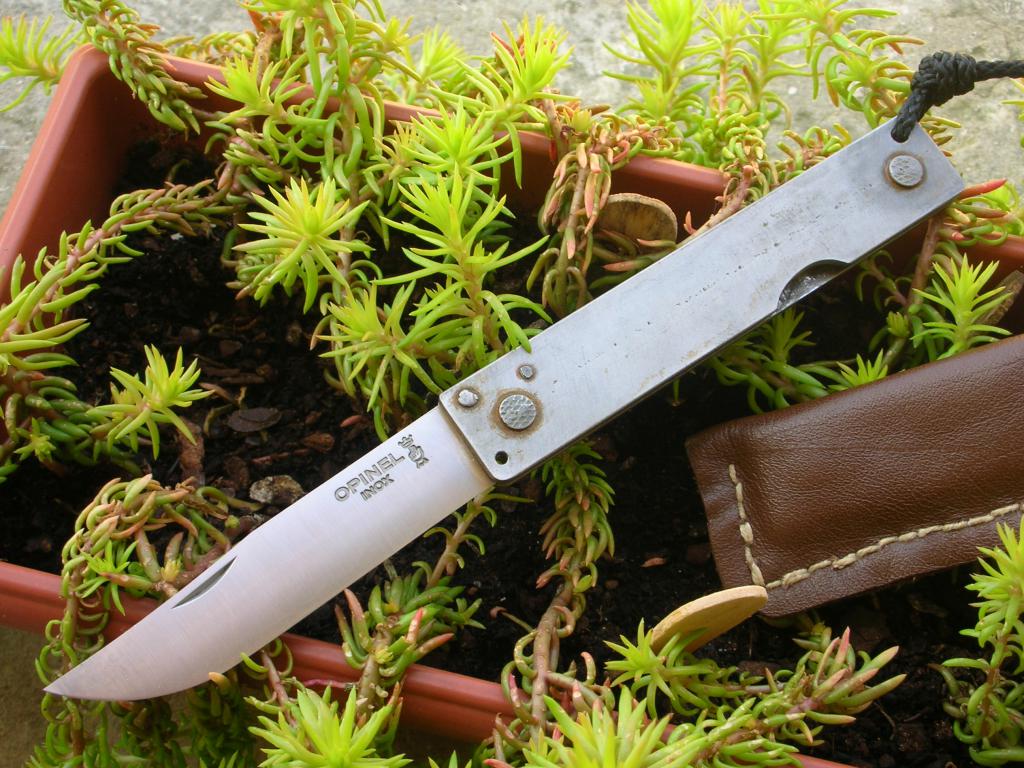

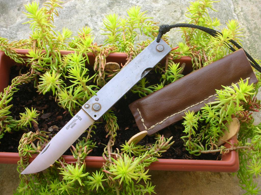

Mon système deux clous est légèrement différent, car sous l'axe / pivot de la lame ,il y a un autre trou et celui ci est là pour bloquer la lame une fois ouverte.
Il suffit de glisser un clou dans le trou.
Le système est déjà visible sur des couteaux américains ou la législation (dans certains états)  interdit tous systèmes de blocages de lames.

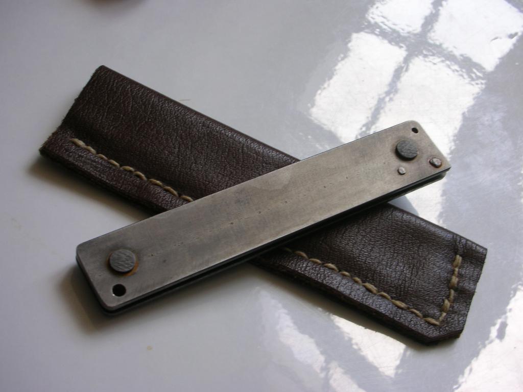

Jai prévu pour ce N-10 un bel étui en cuir, cela évitera  une ouverture de lame dans la poche......

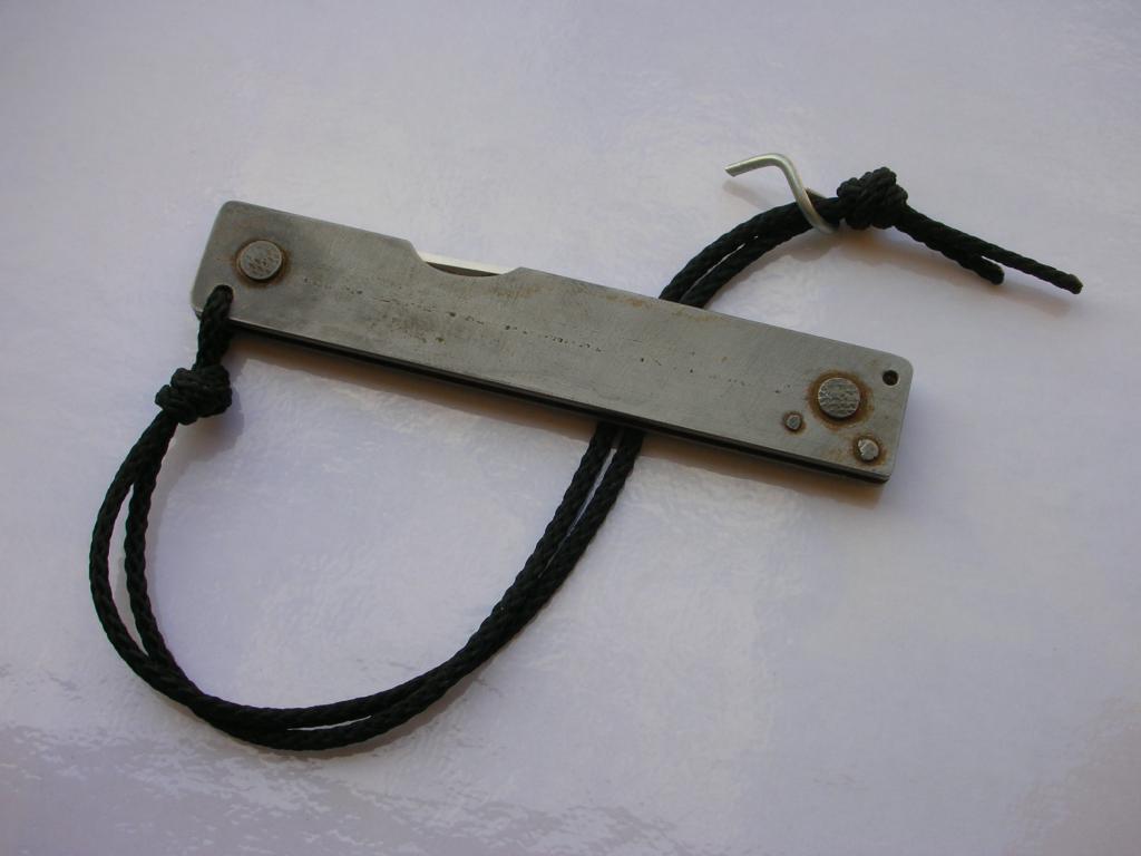

Posts: 1,781
PostPosted: Thu 2 May - 14:46:26 (2019)    Post subject: Numéro 10 est de retour,mais en extra plat..... Reply with quote
ça dépend aussi de l'age du gosse , ça fais pas de mal un peu de sécurité en plus .
pour le custom j'ai jamais trop aimer devoir taper sur un couteau pour l'ouvrir .
mais comme d'habitude ya de l'idée et ca a l'air bien costaux  Okay .
pour pas perdre le clou je verrai bien une dragonne

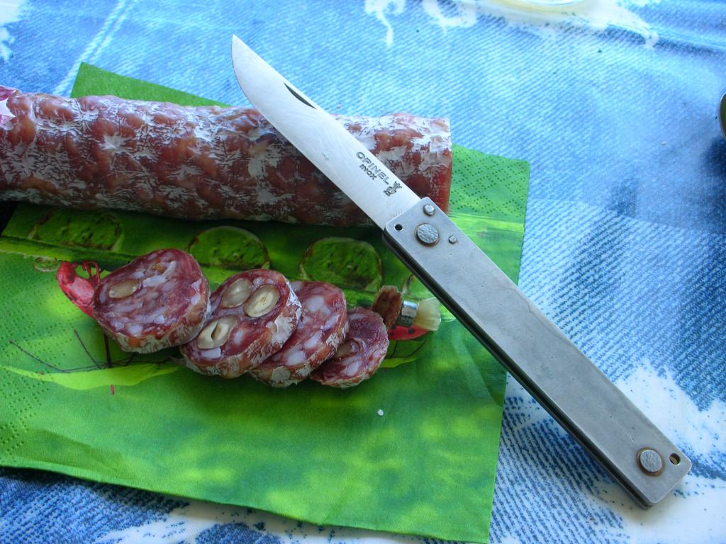

PostPosted: Thu 2 May - 19:19:32 (2019)    Post subject: Numéro 10 est de retour,mais en extra plat..... Reply with quote

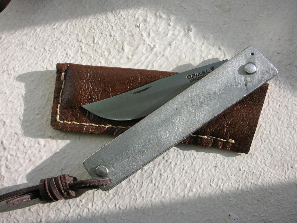

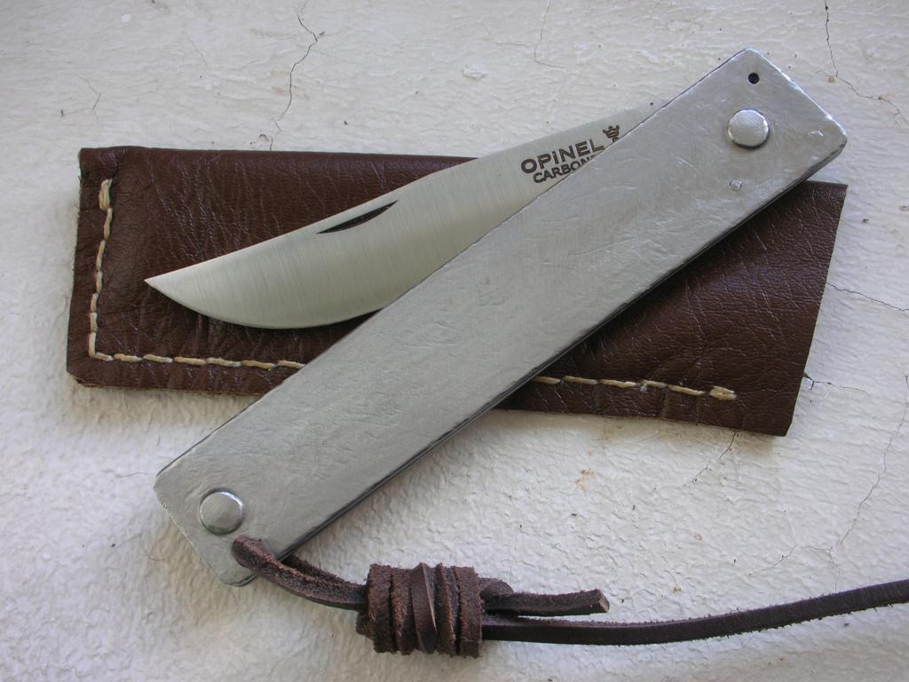

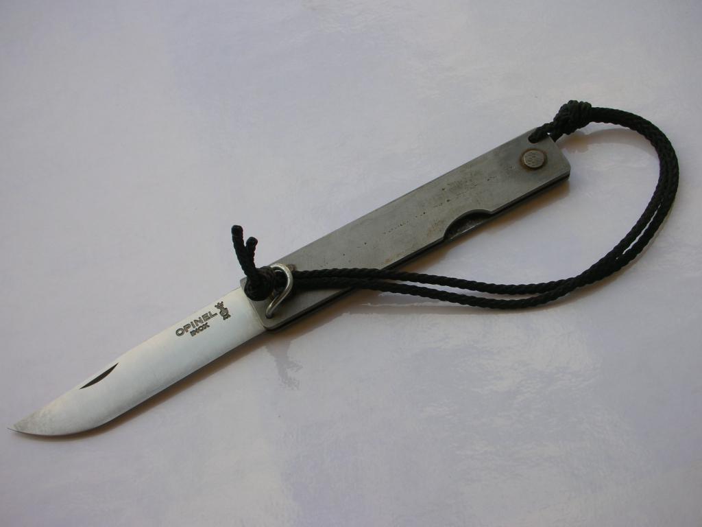

Pas de doute Hulk,c'est du super solide et le voici avec son étui de poche et une dragonne improvisée....
L'idée est : que le manche cache totalement la lame  (couteau fermé).

PostPosted: Thu 2 May - 19:40:48 (2019)    Post subject: Numéro 10 est de retour,mais en extra plat..... Reply with quote
Il me semble que l'ami Fred Perrin réalise des pliants avec le même système de blocage de lame, (avec un clou).
Posts: 5,964
PostPosted: Thu 2 May - 21:30:39 (2019)    Post subject: Numéro 10 est de retour,mais en extra plat..... Reply with quote
Tu pourrais avoir le clou du blocage au bout de la lanière, non ?
howard
Joined: 06 Aug 2013
Posts: 559
PostPosted: Thu 2 May - 22:53:54 (2019)    Post subject: Numéro 10 est de retour,mais en extra plat..... Reply with quote
Tres juste,mais je cache le clou dans la couture de l'étui en cuir....

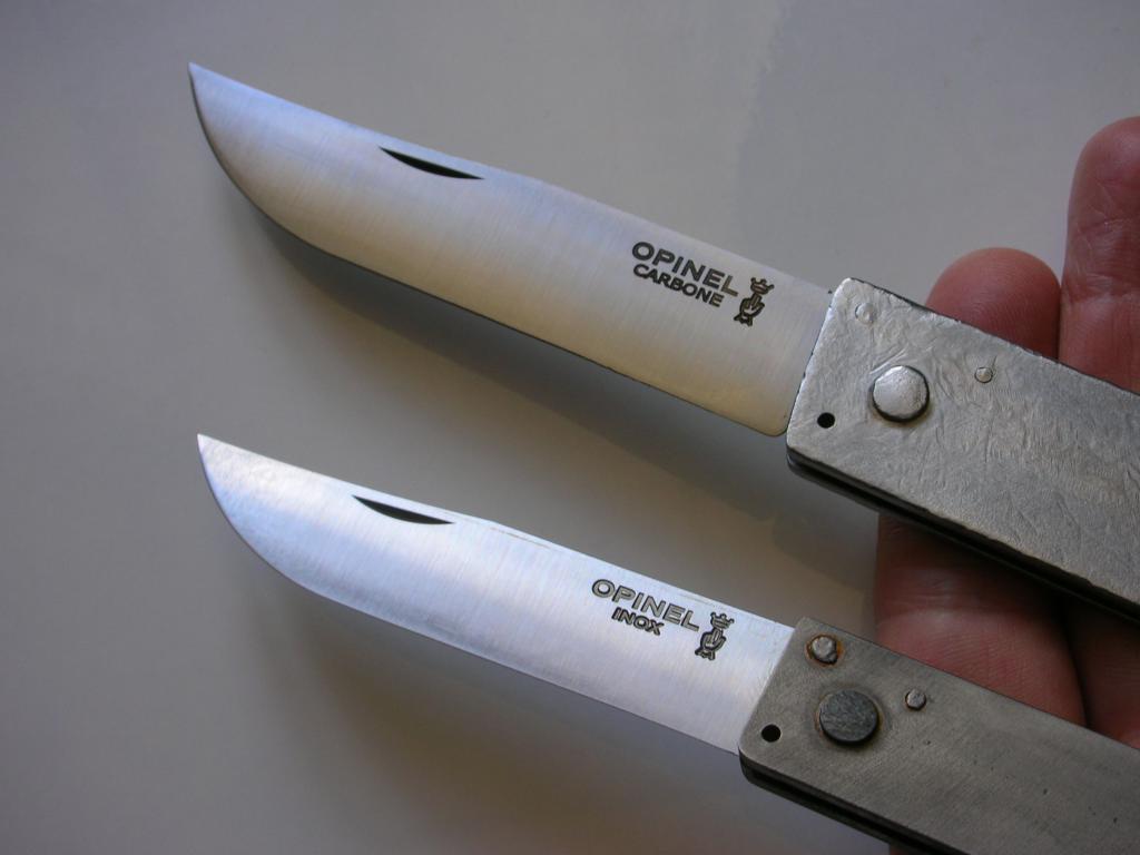

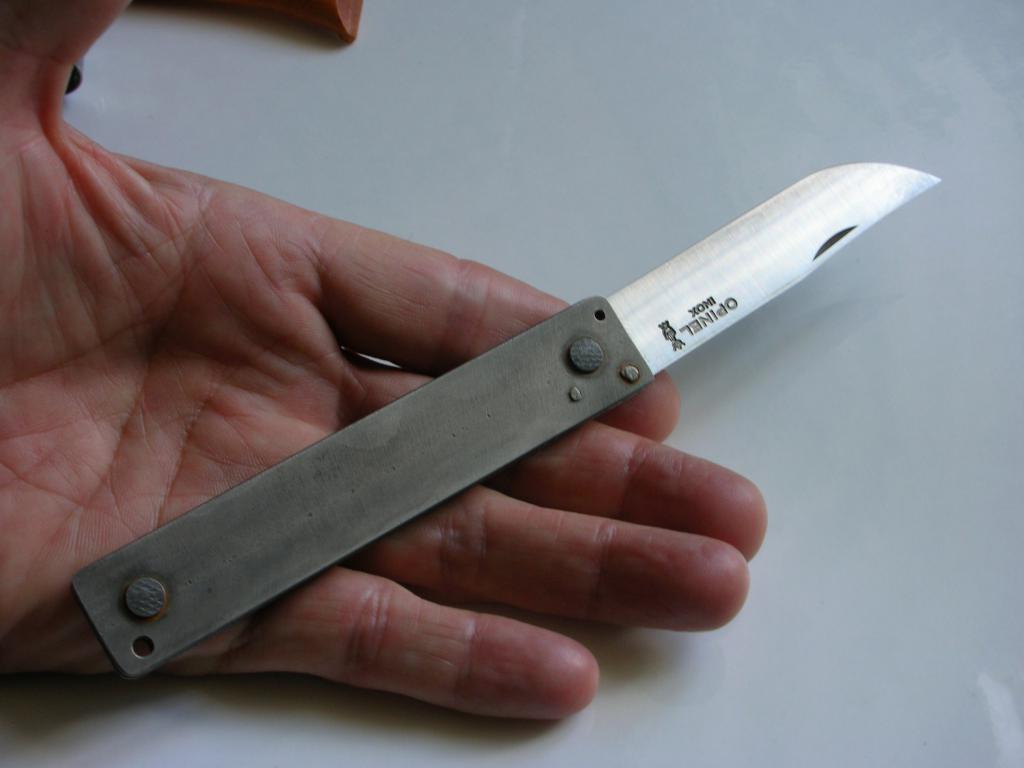

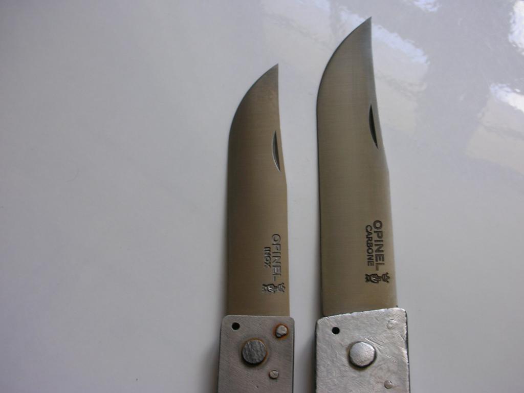

PostPosted: Sun 12 May - 15:15:21 (2019)    Post subject: Numéro 10 est de retour,mais en extra plat..... Reply with quote

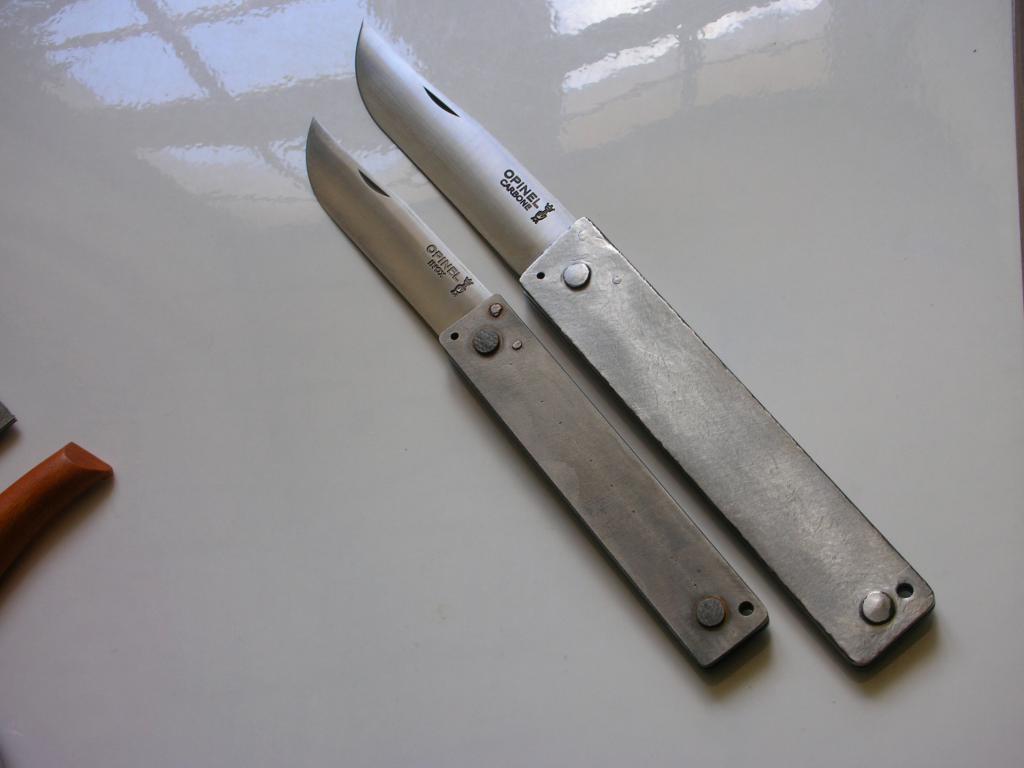

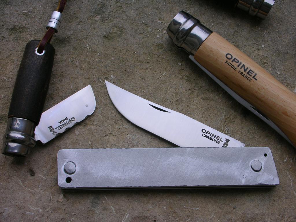

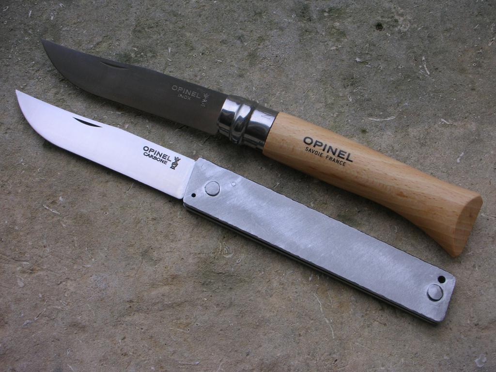

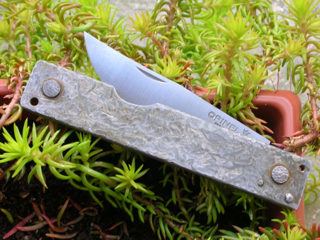

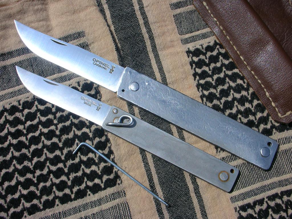

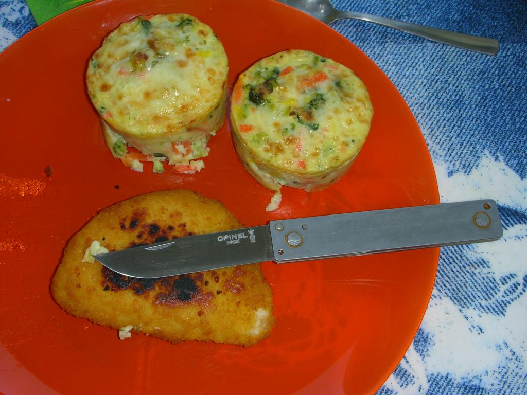

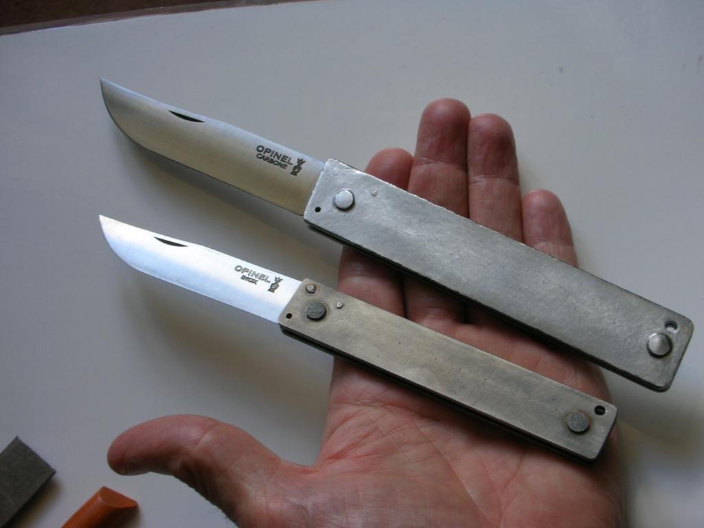

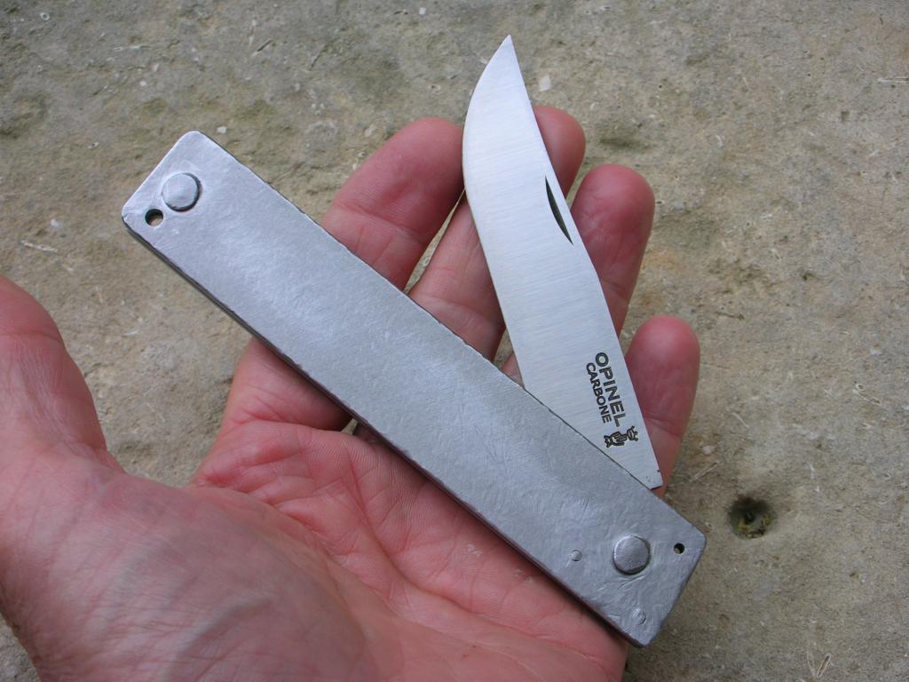

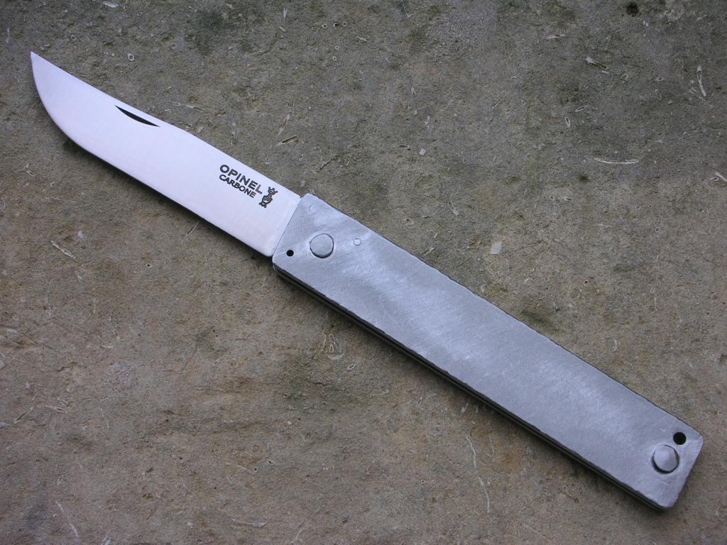

Comme prévu un numéro 8 dont les plaquettes en acier au carbone disposent d'une finition au vinaigre blanc....
Voila l'opinel du pauvre.....et c'est du solide!!!
howard
Joined: 06 Aug 2013
Posts: 559
PostPosted: Mon 20 May - 19:01:46 (2019)    Post subject: Numéro 10 est de retour,mais en extra plat..... Reply with quote
- blocage de lame avec un clou.....

Tu pourrais mettre les 4 premières photos dans le Post " AUTOUR DE L'ASSIETTE " howard ,
elles y ont leur place !!

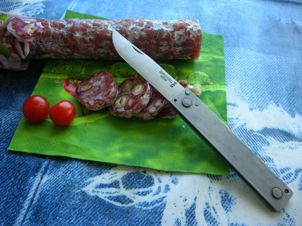

PostPosted: Mon 20 May - 19:27:44 (2019)    Post subject: Numéro 10 est de retour,mais en extra plat..... Reply with quote
photos réalisées lors de mon escapade de 6 jours en Normandie avec cette petite vue depuis  le camping....... BBQ1
C'est mon petit paradis à deux heures de Paris....

PostPosted: Tue 21 May - 09:53:50 (2019)    Post subject: Numéro 10 est de retour,mais en extra plat..... Reply with quote

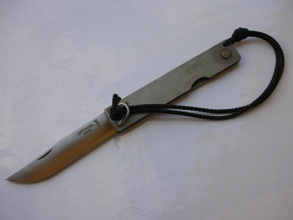

Mince j'ai envie d'aller en Normandie maintenant ;-)
C'est une bonne idée d'avoir plier le clou de blocage .
Le couteau est tomber dans la mer  ?

PostPosted: Tue 21 May - 21:07:05 (2019)    Post subject: Numéro 10 est de retour,mais en extra plat..... Reply with quote

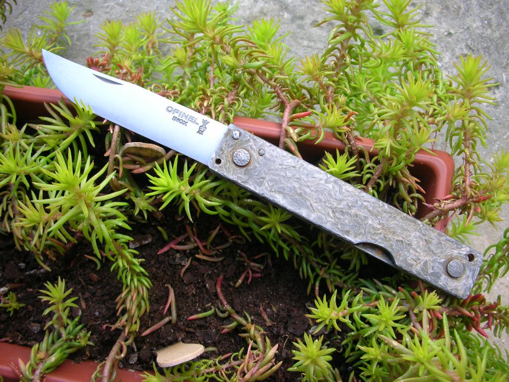

Ba oui,il a eu droit a un petit bain  dans du vinaigre blanc,cela lui donne une finition  "vieux acier",mais c'est que le début.......
Je cherche d'autres traitements plus agressifs.....(pas d'acide).
Pour le clou en inox,c'est simplement du rayon de roue de vélo

PostPosted: Tue 21 May - 21:35:14 (2019)    Post subject: Numéro 10 est de retour,mais en extra plat..... Reply with quote

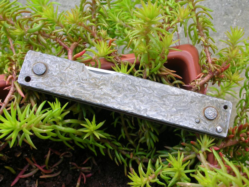

Afin de répondre à certaines demandes ,j'ai réalisé dans le manche une petite entaille pour ouvrir le couteau.
Le prochain  N-8 disposera d'une lame en acier au carbone....

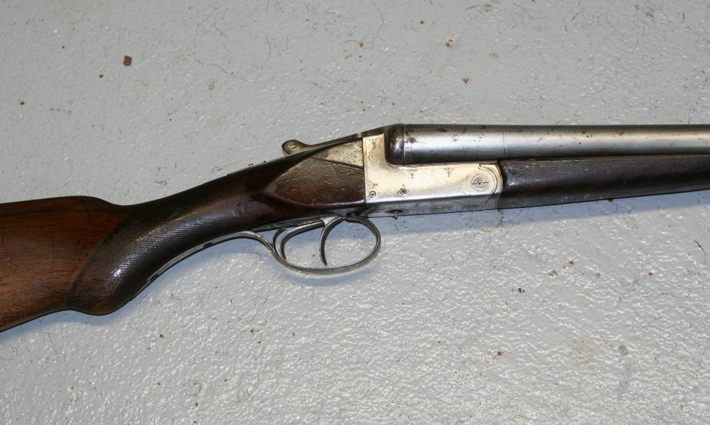

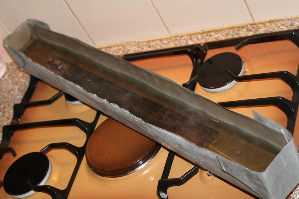

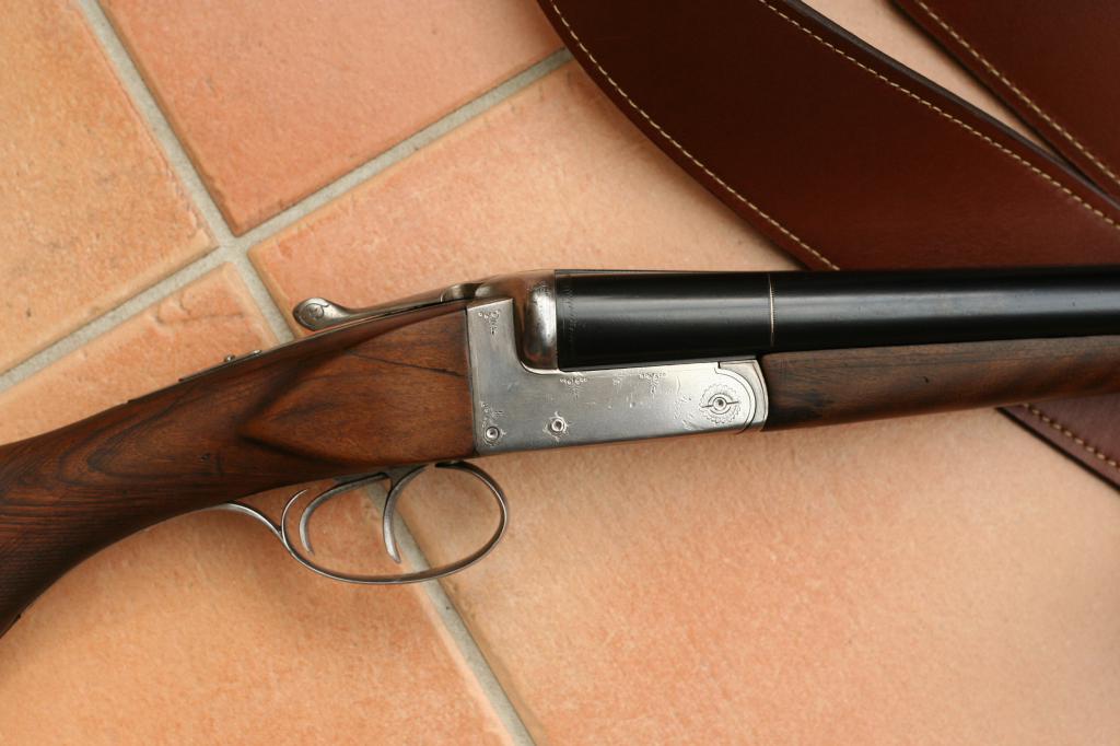

as tu essayé le perchlorure de fer? très efficace, je m'en suis servi pour révélé du damas  et même sur les inox...une lame de Spyderco en VG10 devenue grise anthracite... après ''pas acide'' pas évident sinon ça n'attaque pas le métal mais la chimie n'est pas vraiment mon domaine, Cadnium sera mieux te répondre
tu as aussi les liqueurs de bronzage que j'utilise pour refaire le noir des canons de fusils mais parait que c'est toxique sur la nourriture...mais sur ton manche en acier carbone ça te donnerai un noir profond de toute beauté
je l'ai reçu dans cet état:
après ma petite restauration:
mais c'est pas évident à faire un bronzage de canon, faut appliquer la liqueur, laisser s'oxyder qqs heures, faire bouillir le canon pour stopper l'oxydation, nettoyer et dégraisser à fond puis recommencer une douzaine de fois, fastidieux mais efficace et solide
ma casserole à canon maison faite dans un bout de gouttière

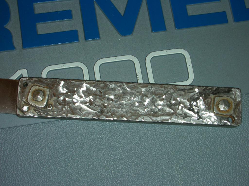

Je cherche plus une "attaque" en profondeur de l'acier avec des trous.
Je pense utiliser mon Dreimel avec un disque ,afin de laisser de belles traces sur le métal.

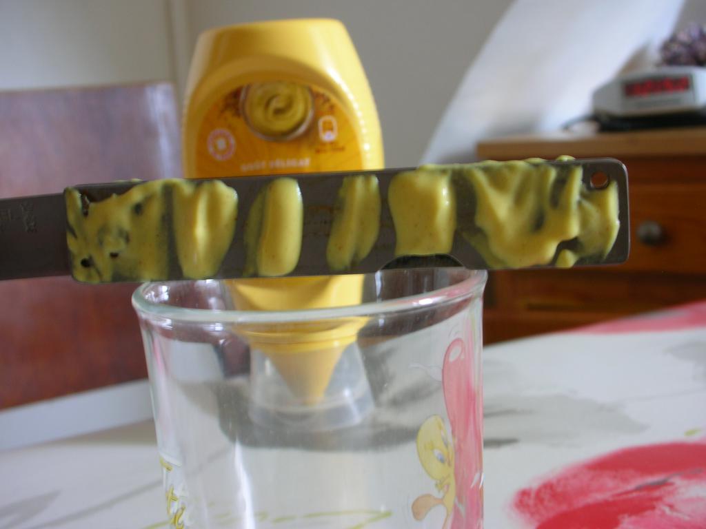

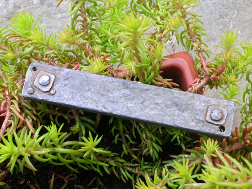

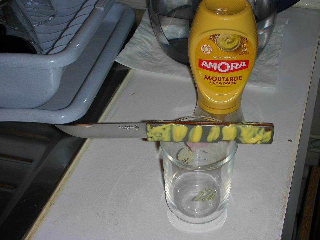

Apres,pour donner une teinte au métal,il y a la moutarde,cela laisse une teinte : gris/marron.
Il est possible de faire des motifs  en déposant la moutarde sur l'acier au carbone (pas l'inox),exemple des initiales......

PostPosted: Thu 23 May - 22:28:36 (2019)    Post subject: Numéro 10 est de retour,mais en extra plat..... Reply with quote

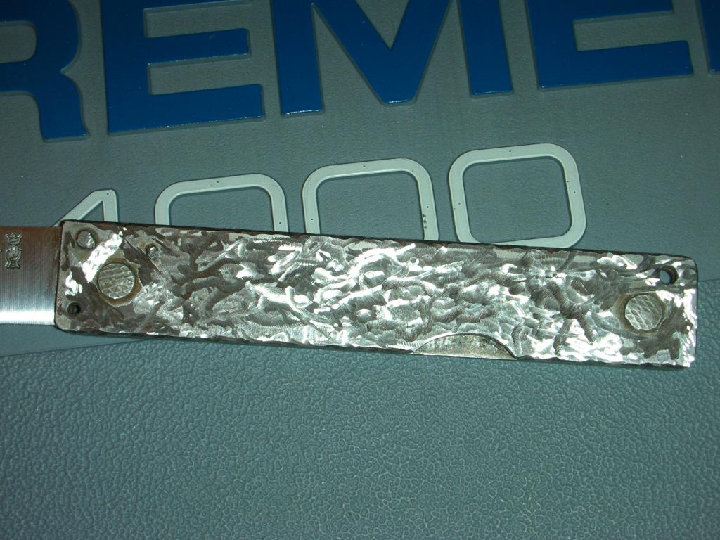

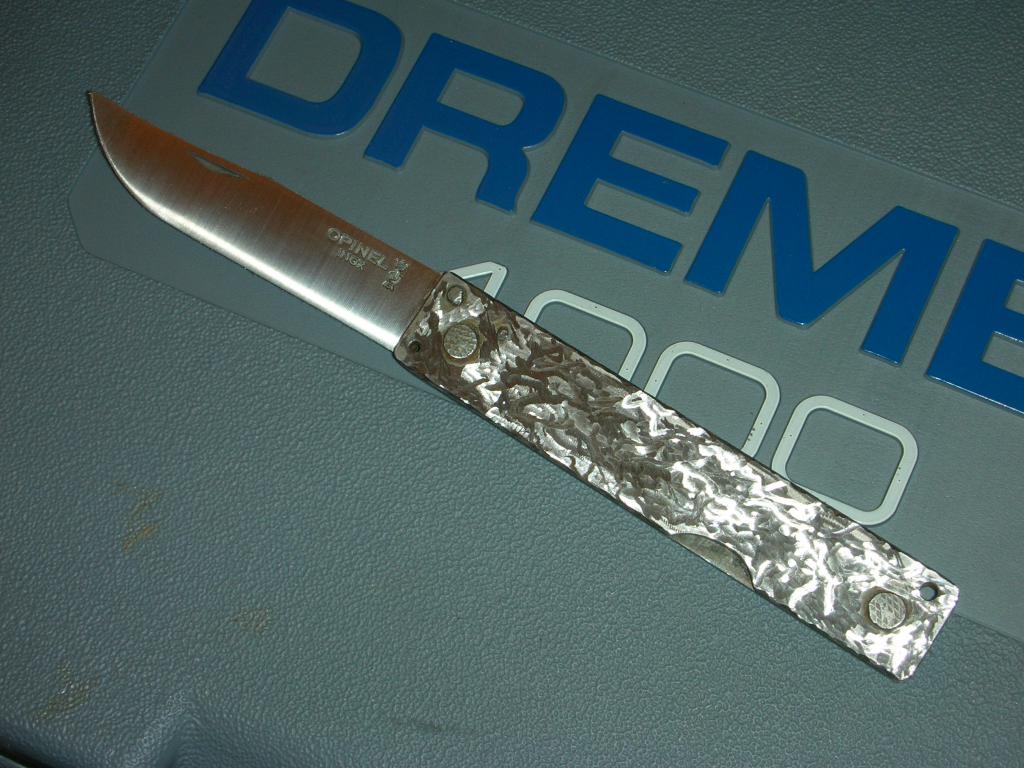

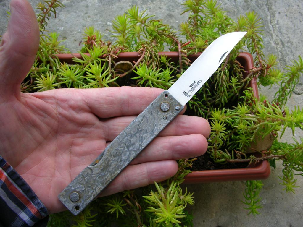

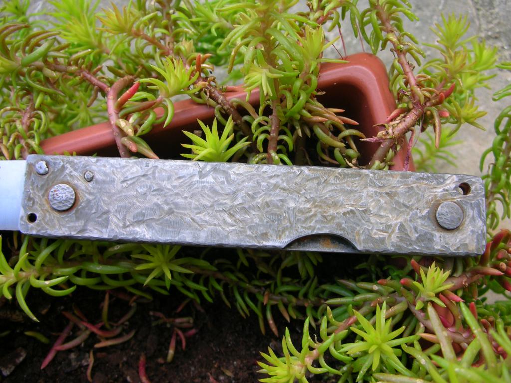

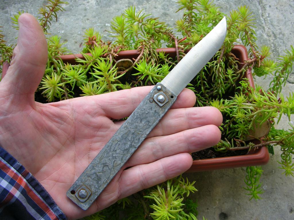

Et bien voila,j'ai encore succombé à l'utilisation de mon Dreimel avec un disque......c'est plus fort que moi Embarassed Embarassed
Jai ,une fois de plus "toxifié" le manche dont voici quelques photos.
Pour "matifier" les plaquettes,je laisse toute la nuit mon couteau dans du vinaigre blanc.
Cette finition donne un aspect "acier martelé"

Merci Faz pour tes encouragements,effectivement mes interventions s’apparentent plus à de la "bidouille" que de la customisation
Je reste humble dans ce domaine et ne disposant que de deux mètres carré d'atelier ,mes bricolages sont très limités. Embarassed Embarassed
Je reste admiratif devant  certaines créations .
Fut une période ,j'étais comme toi ,je chassais  la moindre rayure et je réalisait de beau poli miroir,mais actuellement je suis plus dans la tendance "brut de forge" en laissant volontairement des imperfections sur les métaux et autres surfaces.
mon rêve serait de disposer d'une fraiseuse,d'un tour, et d'une découpeuse laser...... ......c'est bien de rêver......
Pour revenir à mes opinels  (8 et 10)"modifiés" je cherche à réaliser un petit gabarie de perçage,afin de changer rapidement  le manche  d'origine pour des plaquettes en acier ou micarta,
et de réaliser cette modification de façon simple ,abordable pour tout le monde avec un matériel courent: perceuse, lime , marteau, des clous......
Pour conclure, une modif ,simple ,basique et abordable.

Encore un petit passage dans un bain de vinaigre blanc.....la teinte est grise.
