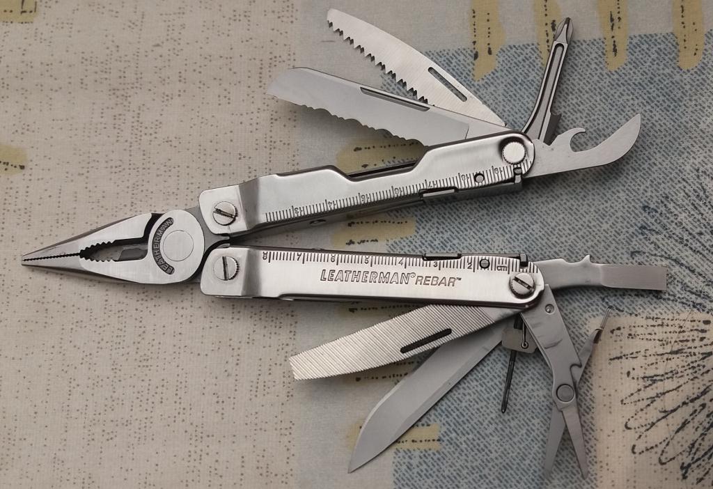

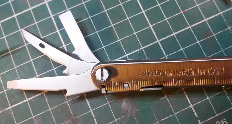

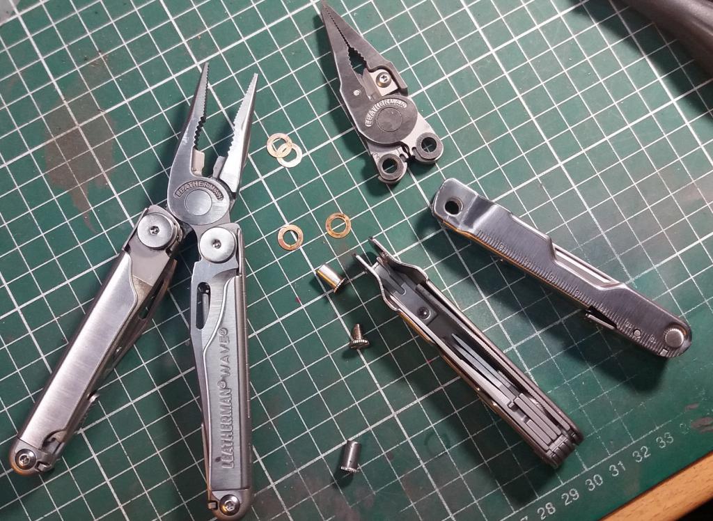

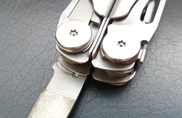

bon, place aux photos, la Rebar a prix cher, surtout que ces axes ne sont pas faits pour être dévissés, obligé de leur faire une entaille pour y mettre un tournevis plat
la Wave est bien plus simple à démonter, c'est du torx sécurisé

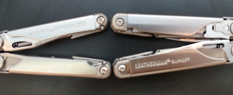

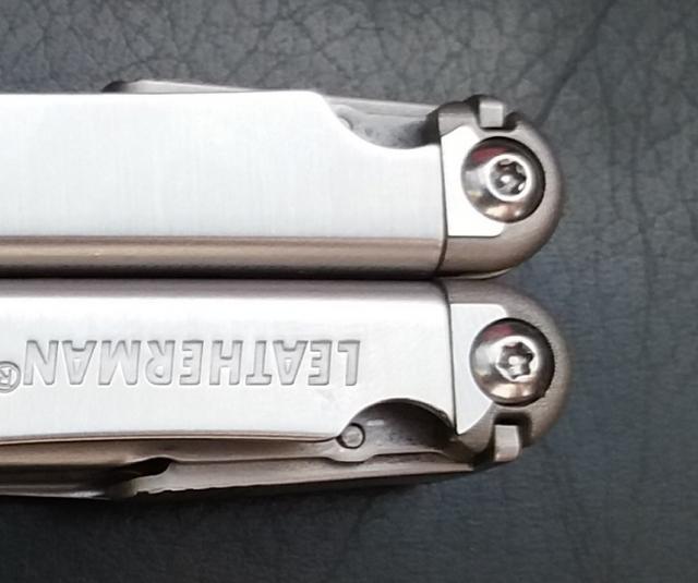

j'avais lu que le remplacement par les outils du Rebar se faisant sans pb, que c'était adaptable,...oui...et non... il a quand même fallu faire pas mal de petits ajustements si vous ne voulez pas avoir un jour d'un demi millimètre entre les manches en position refermé par ex Rolling Eyes
une fois remonté à coté de sa grande sœur ... jumelle

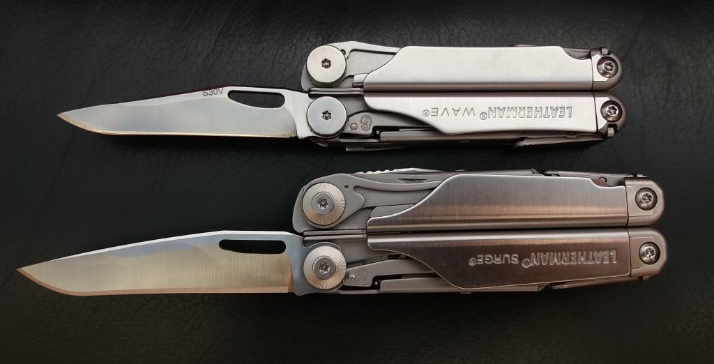

super acier ce S30V que j'utilise quasi au quotidien sur mes couteaux (bon d'accord, c'est pas des suisses Mr. Green )

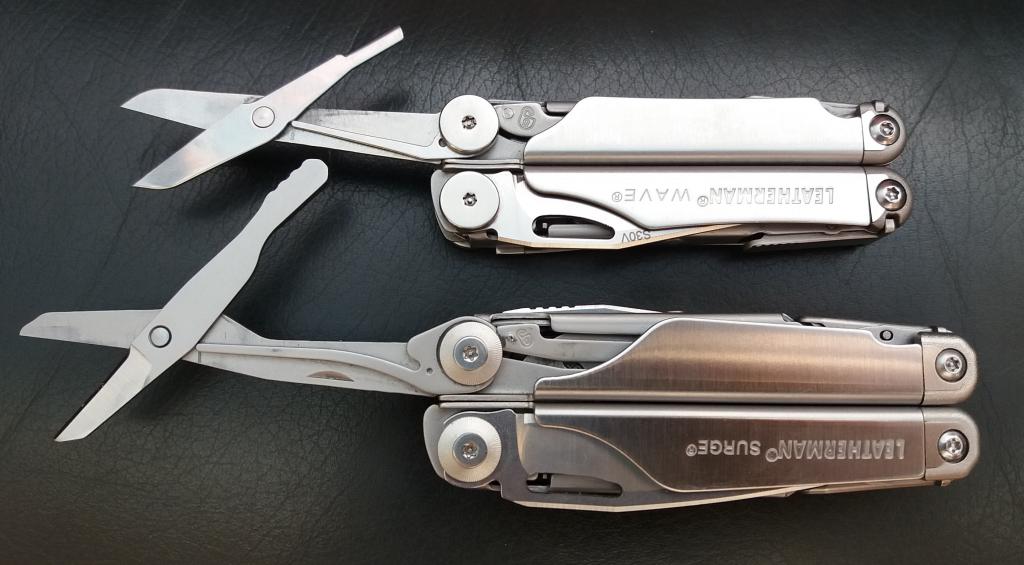

enfin de vrais ciseaux accessibles (petits réglages au niveau de la tension ressort, diamètre du trou d'axe et du liner lock)

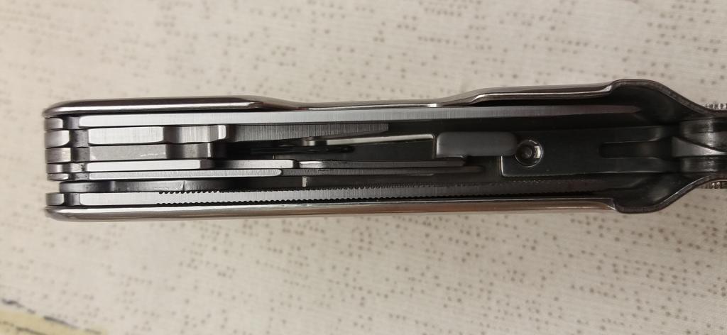

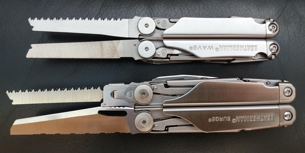

on conserve les 2 lames de scie

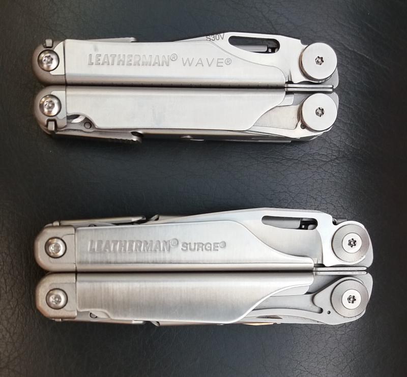

les modifs sur la scie à métaux qui à été ''retournée''; réglage de la butée car elle avait du jeu en position ouverte, perçage d'un trou borgne pour la bille de rétention car sinon le lame sortait un peu quand je déployais les ciseaux de l'autre coté, pas simple à percer, le forêt carbure a cassé et enfin petite fenêtre en arrondi au niveau du bout de lame dans le manche pour accéder à l'ergot d'ouverture
pas de jour entre les 2 poignées repliées et 2 fenêtres maintenant

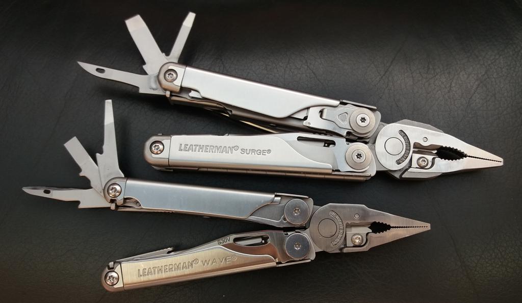

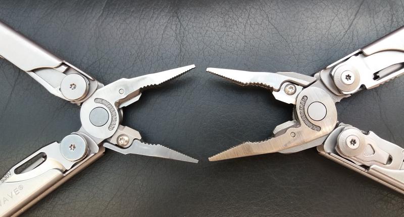

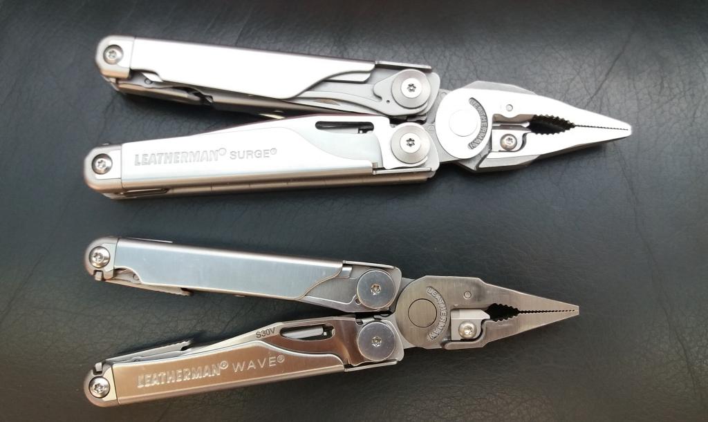

ouvrons la pince maintenant

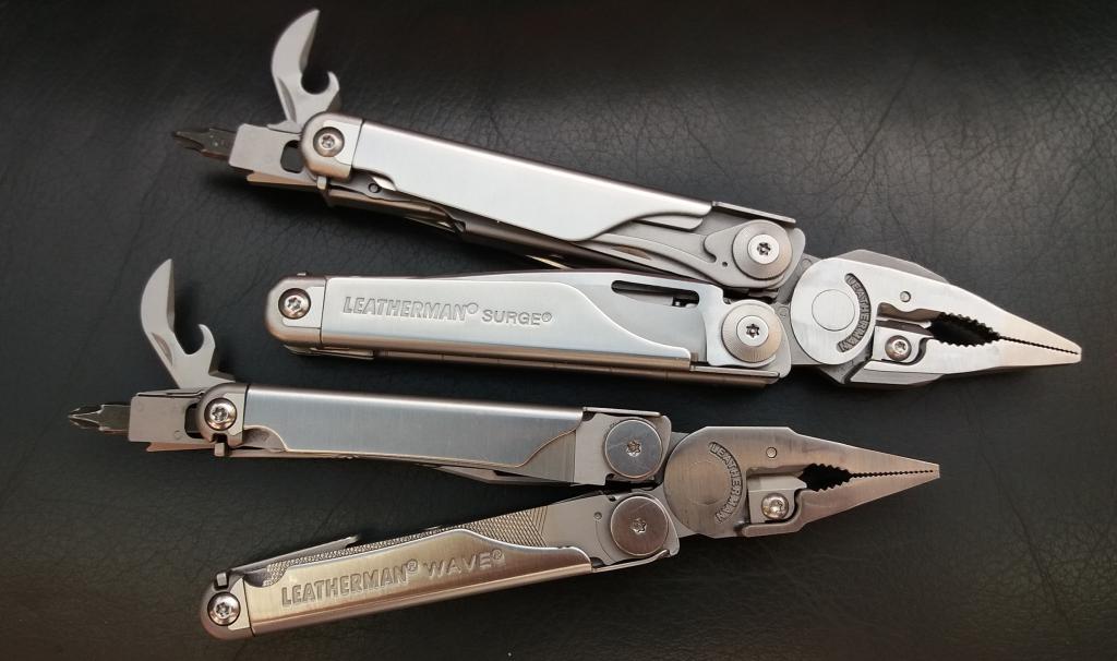

la Wave est plus petite mais ouvre légèrement plus large
la Surge est plus grosse mais referme légèrement plus petit, enfin suite à la modif que je lui avait apporté car sinon c'était ''intenable'' Mr. Green
enfin que des bons outils

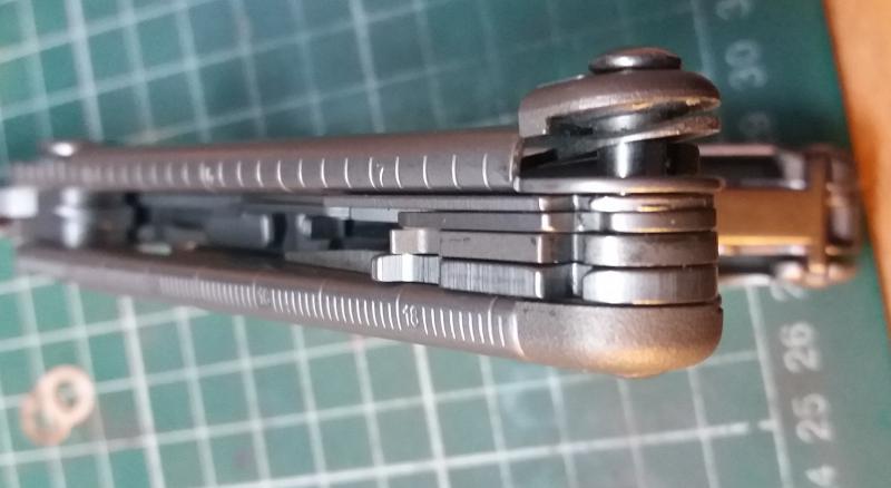

emplacement des bons outils au bon endroit sans parler des rondelles, pas mal de tests avant de trouver la meilleure solution sans parler des nombreux petits ajustements aux niveaux des outils du Rebar pour avoir quelque chose de vraiment bien, modif de l'émouture chisel du poinçon pour que le fil ne touche pas replié, diminution de la longueur du gros plat et diminution de la hauteur du petit plat plus plein de petits coups de Dremel à l'intérieur du manche pour vraiment ajuster tout ça ( suppression de la butée fin de course du bouton de déverrouillage, .....)

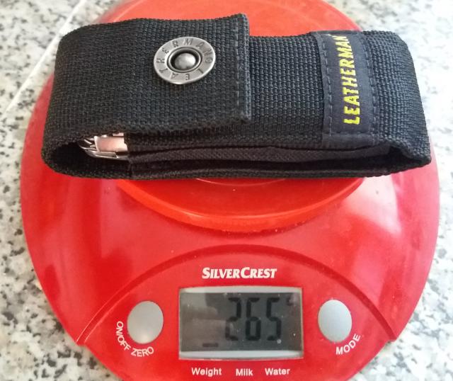

aller hop, mission accomplie, emballé c'est pesé

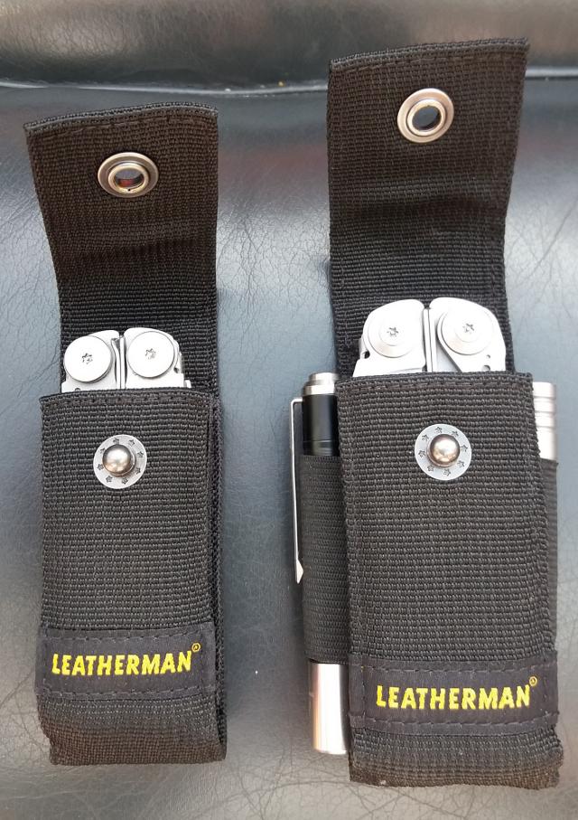

dans la voiture avec le porte embouts, une plaquette d'embouts plats et une lampe Fenix
à la ceinture dans l'étui du Rebar

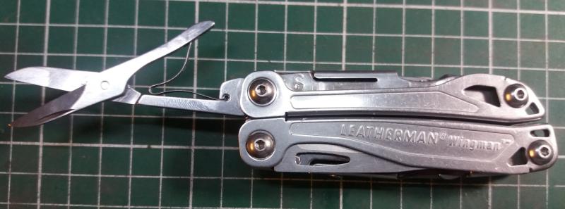

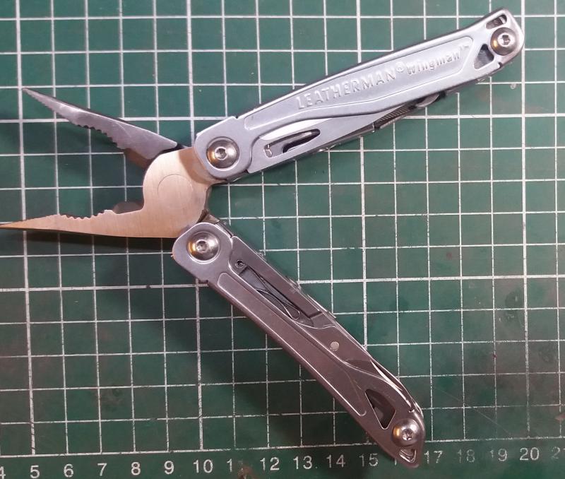

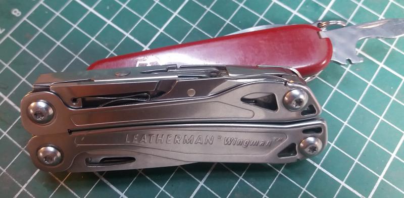

et cette pauvre Wingman qui avait fait don de ces ciseaux, fallait bien faire quelque chose pour elle...
les ciseaux d'Alox ont l'onglet du bon coté et le trou plus gros demande moins de travail pour l'agrandir
besoin d'assez peu de mise au point au final, cool
comme c'est la pince qui traine sur mon atelier et qui sert le plus (c'est normal pour une pince Mr. Green ) elle méritait bien les meilleurs ciseaux du monde
