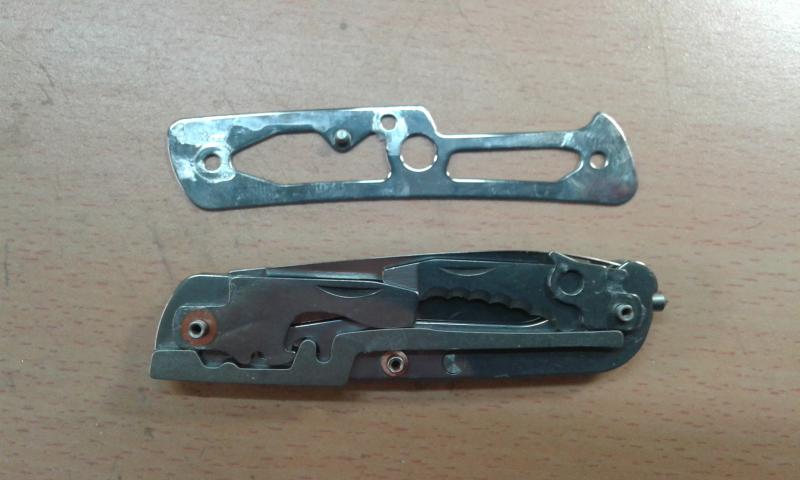

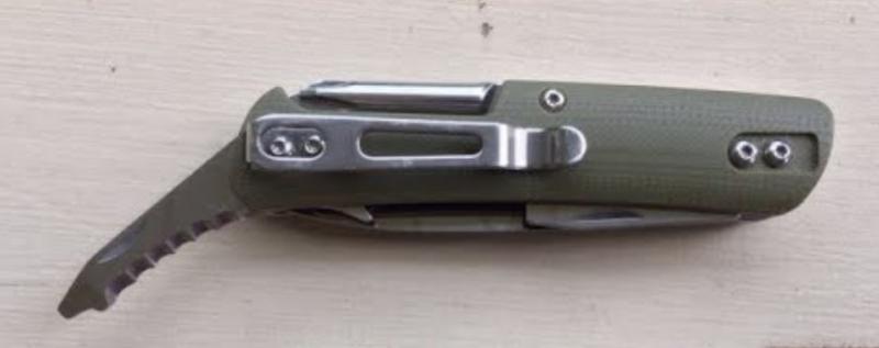

j'en ai donc acquis un il y a quelques temps pour voir...
y a des bons truc comme les platines inox ou le manche en G10 mais quand on commence à regarder de plus près et à démonter le truc...
ressort de lame hyper mou, ergot qui sert à sortir l'anneau escamotable qui vous rentre dans la peau, vraie difficulté à régler le jeu latéral des outils malgré les axes vissés et les rondelles ça coince ou ça a trop de jeu Sad , et surtout la FBI fausse bonne idée de cet outil: petite lame à serrations avec bout tournevis et qui est à 45° une fois ouverte: alors les sérations sont efficace mais l'angle à 45°...quand vous utilisez le bout de cet outil sur une vis...attention à la fermeture de la lame... sur les doigts bien sur...une belle connerie à mon avis
admirez le b*rdel à l'intérieur, c'est un peu pompé sur Vic avec le ressort en escalier mais en plus compliqué, des demi-axes avec épaulement usiné qui rentre dans la platine elle aussi avec épaulement dans les trous d'axes (qui se barrent au démontage), des rondelle partout, on est loin de la simplicité Vic

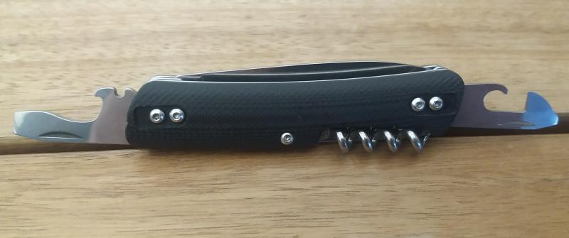

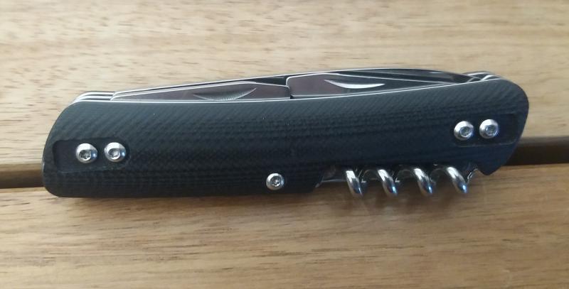

dans un premier temps j'ai limé l'ergot qui dépassait puis au final j'ai viré cette connerie de lame à 45° pour lui adapter un outil qui a fait ses preuves depuis un demi siècle.
what else!

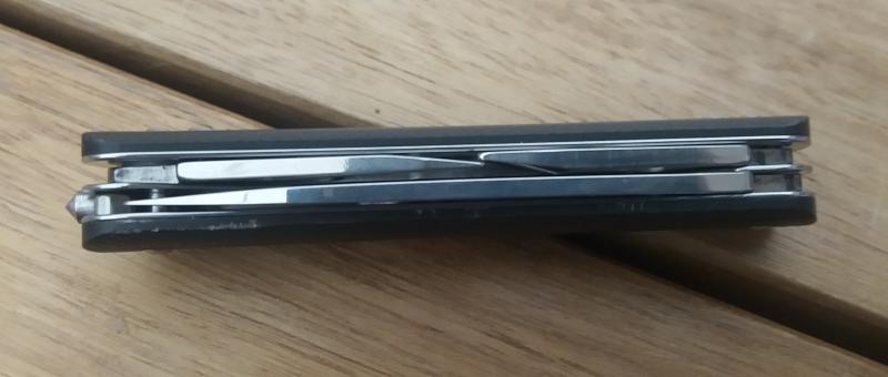

récupéré d'un Alox car plus épais et déjà à 3mm, juste à affiner la hauteur de l'outil fermé pour arriver à fleur de la grande lame (car ça dépassait bien de 1,5mm au dessus de la lame avant que j'adapte)
