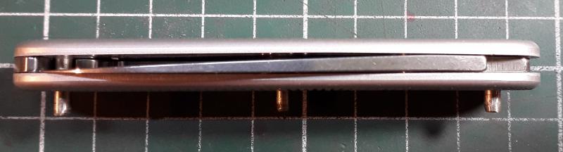

Je n'ai pas de Sturdy, c'est l'Alox avec juste une grande lame.
Je vais m'en prendre un pour réutiliser son ressort sur un custom mais je me pose la question sur sa lame:
est elle comme tous les autres Alox, c'est à dire qu'elle part en biais pour toucher la platine juxtaposée et ainsi laisser de la place à l'outil d'en face?
ou est elle centrée donc impossible de la réutiliser avec un outil en face?
je pense pour la 1ere solution car un seul type de lame pour tous les Alox mais on ne sait jamais, un vieux stock de lames symétriques....
une lame en biais c'est ça:
une lame symétrique c'est comme tous les couteaux de qualité qui ont une lame centrée Rolling Eyes

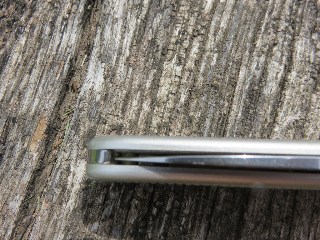

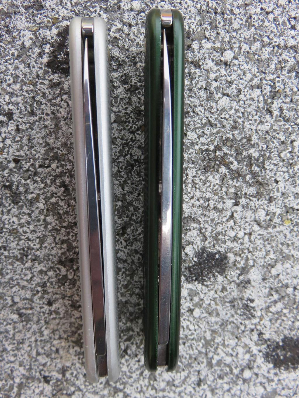

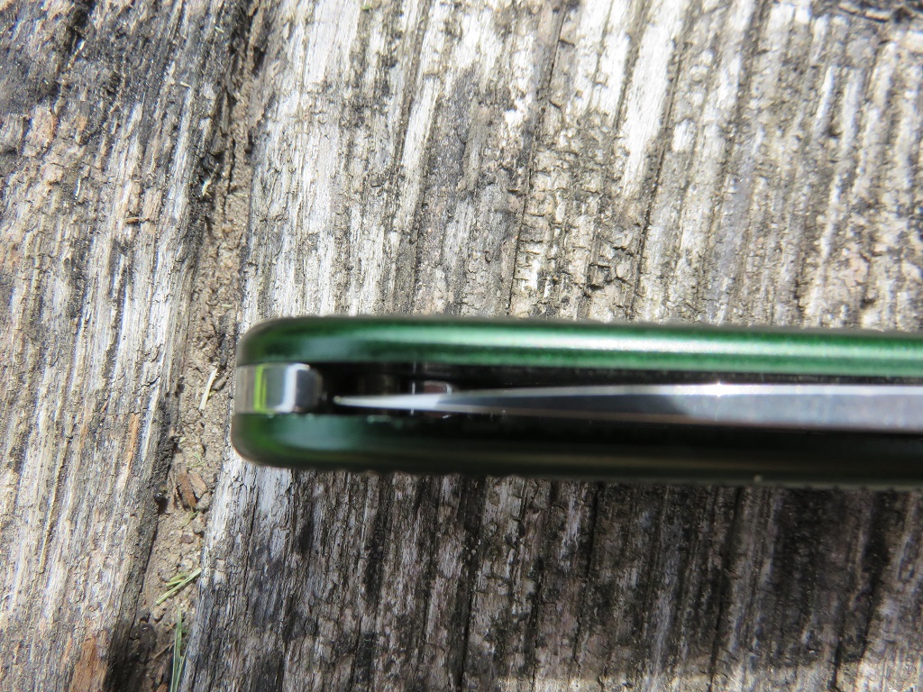

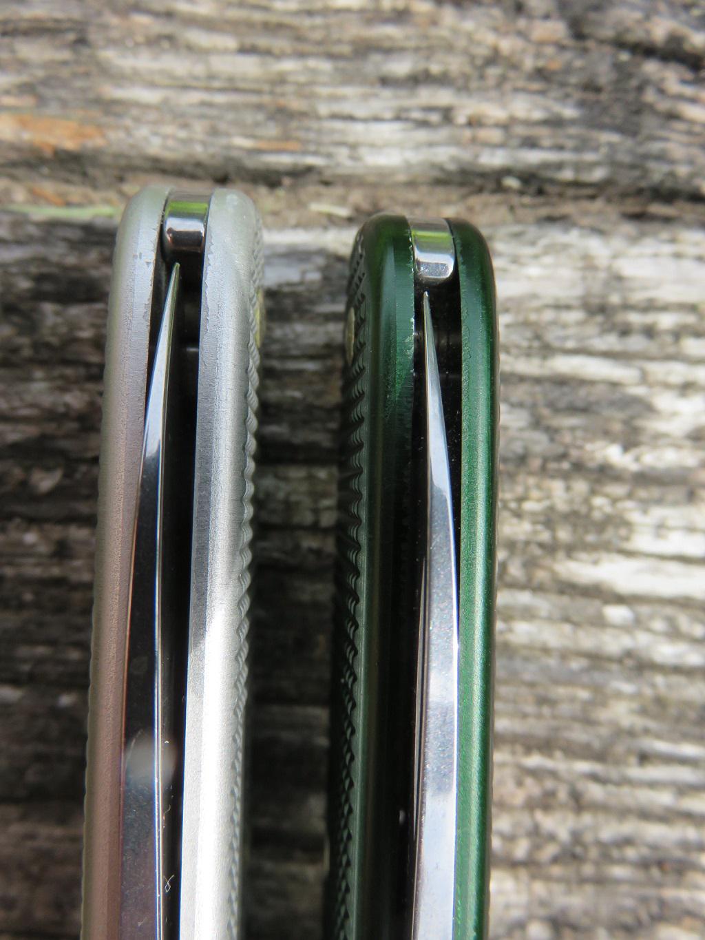

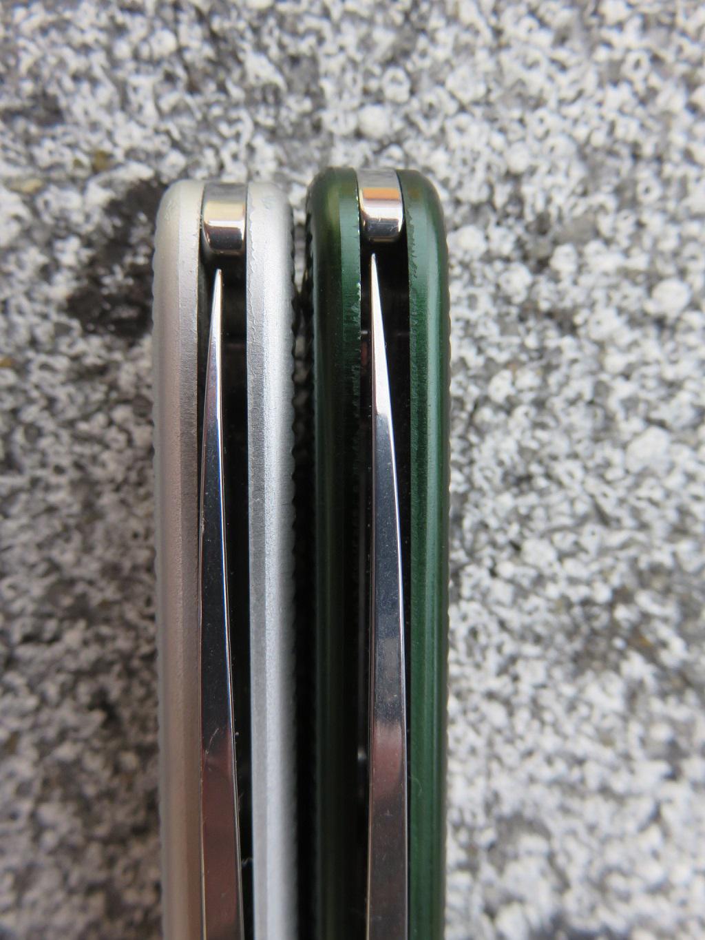

Pour répondre à ta question Faz , je viens de faire ( enfin j'ai essayé ..... Embarassed ) des photos des 2 Sturdy que j'ai ,
et à mon avis la lame semble légèrement décentrée.....
J'espère que te rendras mieux compte avec ces photos....
Posts: 1,647
PostPosted: Mon 24 Jun - 16:01:44 (2019)    Post subject: Lame des Sturdy Reply with quote
merci Mac,
Étonnant , les lames sont de type en biais mais on dirait que sur le dernier cm à la pointe, elle repartent vers le centre, comme si la pointe était tordue...(surtout sur le gris)
et quand tu compare une lame de Sturdy ouverte avec une lame de Pioneer, vue de dos, elles te semblent identiques?
après attention à la photographie, c'est un super outil pour montrer des choses qui n'existent pas, volontairement ou pas Mr. Green

C'est sûrement l'angle de prise de vue de la photo qui donne cette impression de lame " tordue " , car elle ne l'est pas......
Oui entre un pioneer et un sturdy les lames sont identiques !!

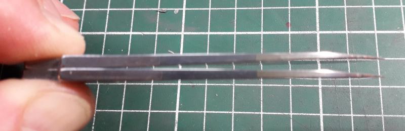

PostPosted: Thu 8 Aug - 08:46:06 (2019)    Post subject: Lame des Sturdy Reply with quote

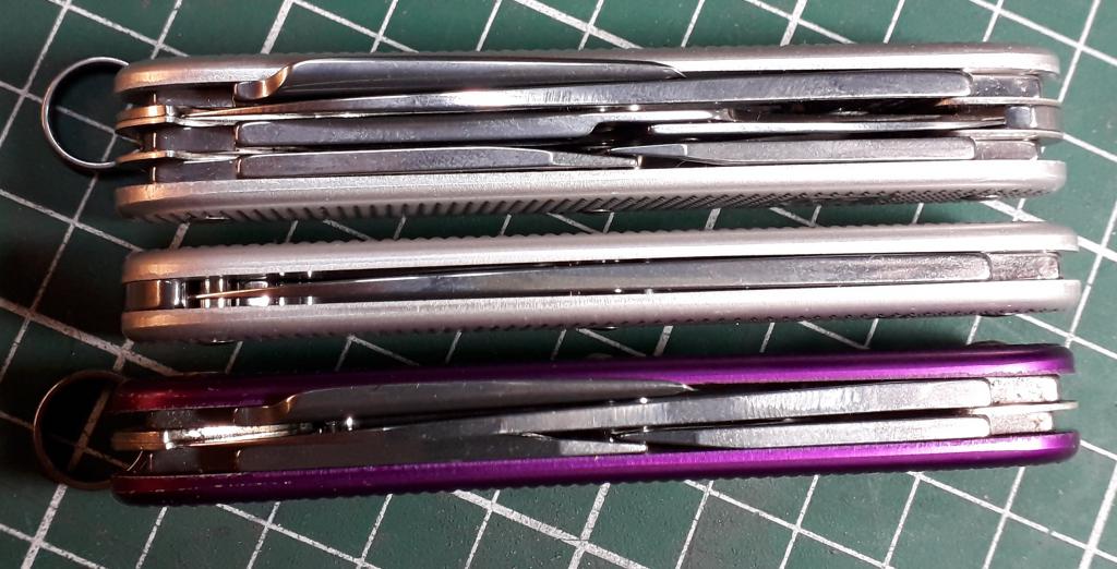

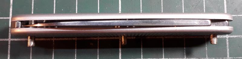

et bien j'ai la réponse, je me suis acheté un Sturdy (qui a vécu 10 min avant de passer sous la perceuse Rolling Eyes ) et...

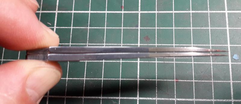

la lame du  Sturdy est différente des autres Alox
elle est beaucoup moins ''penchée'' d'un coté quoi qu'un peu quand même et du coup ne permet pas d'y placer un outil en face
la preuve en image, de haut en bas; Pioneer X, Sturdy, Pioneer
lame Pioneer seule:
lame Sturdy seule:
encore plus flagrant quand on les superposes:

je crois qu'il ya eu des mix en fonction des année de fabrication
merci de l'info faz , c'est intéressant a savoir surtout si on fait des custom

Je n'y aurais jamais pensé. C'est assez fin comme détail et montre bien le sérieux de la fabrication Victorinox !
Merci pour cette explication !
