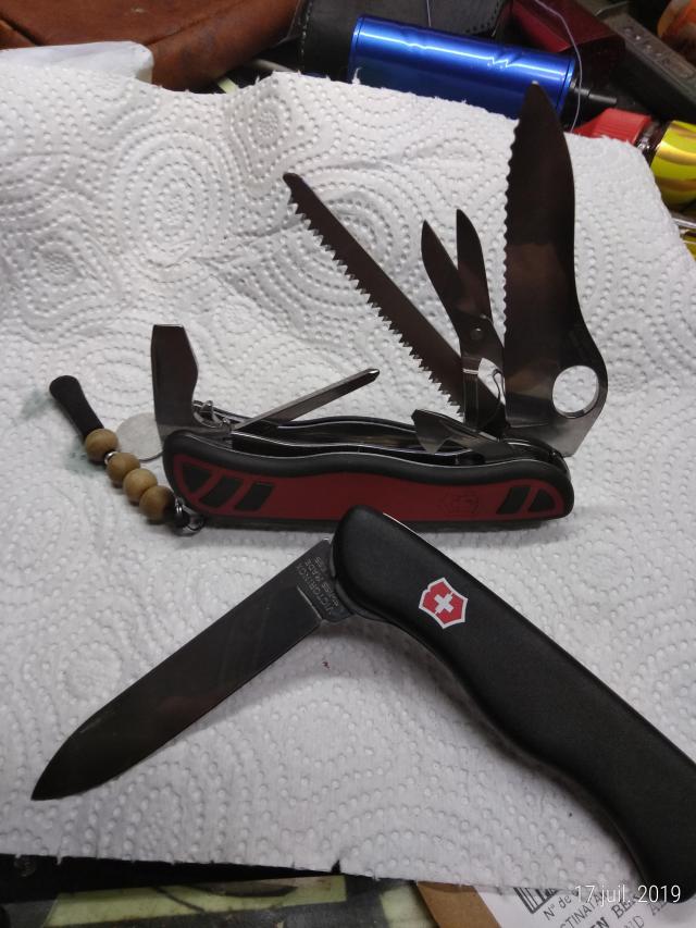

Victorinox, s'il fait des Sentinels lame lisse, ne fait pas d'Outrider ouvertune une main a lame dentelés.. Vous êtes sur ???
Posts: 50,188

Ben.. DSL mais comme j'avais les mains et le cerveau occupés... pas de photos...
Comme vs le savez, l'Outrider est , a mes yeux, le "gros" SAK idéal ... Sauf que.. j'ai découvert les lames dentelées.. Et Outrider = lame lisse... Mad , Dons j'ai cherché un Sentinel ( Alpineer grip, ou autre ) avec une lame dentelée ouverture one hand... Pas de vide greniers ces temps ci,( et de tte façon, aller a un vide grenier pour y chercher un truc précis, c'es quasiment certain, il n'y sera pas ...) Le bon coincoin trouvé ... à 30 € bref, Hé oui, a la zone.. neuf !!!
cdé mardi, reçu hier... ( oui, vs ne le saviez pas encore, j'suis un peu fou, un SAK neuf....)
Hier matin ... face a face Sentinel / Outrider ... Comment les faire copuler ????
Déjà virer les plaquettes...
Après Réfléxion j'ai pas de laiton, pas de rosettes, juste une perceuse (aussi à colonne aussi mais pas utilisée) des mèches (neuves) , 2 ou 3 limes ( petites genre serruriers ) à moitié rouillées... et une dremel....
OK... je perce l'axe de la lame de l'Outrider ( pourquoi j'ai commencé par celui là... quel C..) je préserve la rosette... (Ouf, j'ai réussi) je vire le pivot et là.... TOUT sort ( enfin toute les lames sur cet axe ( ouvre boite, lame lisse , ciseaux et scie) OUPS... Bon, ben, il est en kit quoi .... QUEL C...
Observation, repérage, réflexion ( intense)
Et.. même opération avec le Sentinel ( plus simple, il n'y a qu'une lame)
Tout positionner suer l'Outrider ( pas évident, les ressorts sont costauds mais vraiment costauds ...) dans l'ordre de préférence ( j'avais mis les ciseaux a l'envers la première fois....)
Comme j'avais pas de tige laiton, j'ai, provisoirement (????) mis une vis inox, avec l'écrou qui va bien, meulé l'écrou ( la tète passe pile poil dans les encoches des plaquettes) meulé aussi l'intérieur de la plaquette coté écrou et deux ou trois points de colle néoprène ... De tte façon les plaquettes ne sont pas les définitives donc, ça fera l'affaire ( pour le moment, j'ai pas encore trouvé les plaquettes que je voudrais..)
Meme opération sur le Sentinel ( bcp plus simple, il n'a qu'une lame)
Au domaine des... contrariétés... la lame dentelée ne se verrouille pas tout de suite ( on dirait que le ressort est un peu différent... Un coup de dremel ???) ) mais au premier appui, on entend clic, elle est bloquée..
La prochaine fois, je fabriquerai un truc en tube IRO ( tube électrique) parce que les lames ( scie et dentelées) BEN... ça coupe ou ça pique ... et comme ces tubes se forment a la chaleur...
Et ces ressorts sont VRAIMENT DURS
J'ai meme enlevé le petit rivet central, pensant avoir un peu plus de marge mais non, pas mieux, par contre un ressort s'est sauvé ( je l'ai rattrapé hein et je l'ai fait rentré dans le rang non mais...)
Et comme tte modif, bien vérifier la planéité (??) des plaquettes ( qu'elles adhèrent bien au squelette du couteau...rectifier pour compenser les jours éventuels ( là, la dremel)
Ah, si, j'oubliais... des pansements...
Prochaine étape : TOUT redémonter, remonter en méthode traditionnelle ( pivots laitons et rosettes) et un manche... perso...
Dispo bien sur pour tout renseignements complémentaires.

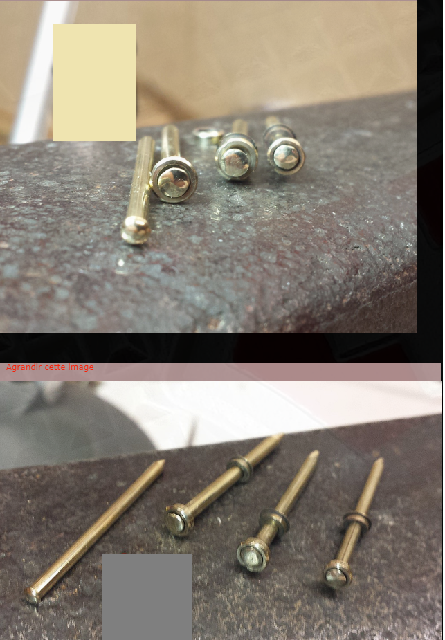

J'ai bien reçu mes tiges laiton ( 2.2 2.5 et 3.0) mais si je les matte trop fort (sur l'architecture) ,
je ne pourrai plus revenir en arrière donc,
il faut faire ces axes à blanc mais comment faire les "tètes" des axes Cin*t*d a un étau avec des mors spécifiques..
Je vais tenter avec un bout de plastique qui servira de martyr entre les mors et la tige... on verra..
Au pire des cas, je remets une vis inox même si ce n'est pas"dans les règles de l'art"

beaucoup font les têtes de vis avec un étaux classique tu rajoute sur les mors un bout de cuir , de bois , de plastique , bref le choix ne manque pas .
et si tu veut vraiment te prendre la tête a faire un truc spécifique .
deux bout de tôle que tu plie a 90° pour prendre appuis sur les mors , un coup de lime pour faire la fente en V et voila ton étaux spécifique ;-)
moi j'ai un morceau de ferraille épais , percé de pars en pars au diamètre de l'axe je le pause sur un gros marteau et je laisse juste affleuré la tête du rivet pour pouvoir le maté .

Bonjour.
Cet outrider one hand est bien un custom?
alainb wrote:
Bonjour a tous..

Embarassed Si partir d'un outrider lame "lisse" , d'un sentinel lame "one hand" , mettre les deux dans su shaker et en sortir un sentinel lame lisse et un outrider lame dentée ( ou one hand) c'est customiser, alors oui... Mais les plaquettes vont évoluer... là, ce sont les plaquettes d'un forester mais j'aime pas trop sur mon SAK .......
