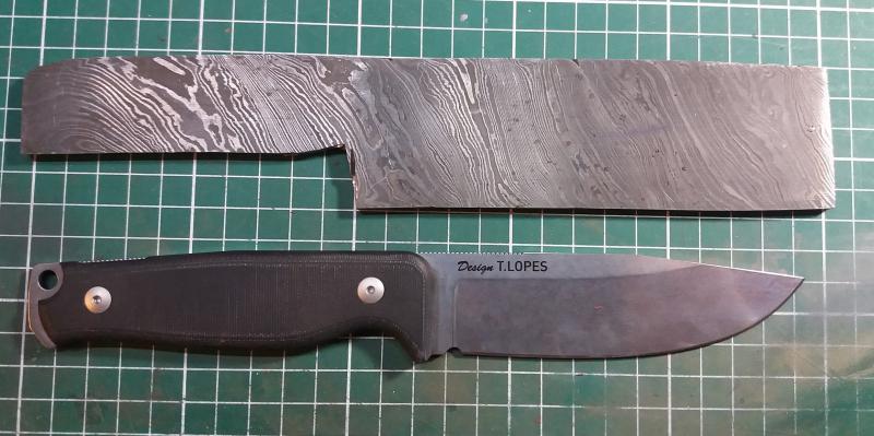

il y a un certain temps, j'avais acheté une plaque de métal pour faire des lames et pas n'importe quoi comme métal, du damas carbon,
quitte à y passer des heures, autant le faire directement sur un acier beau à regarder Rolling Eyes

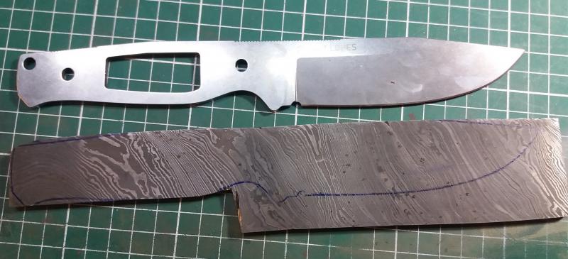

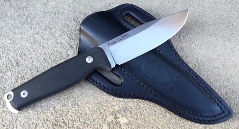

Je me suis inspiré d'un couteau que je possède déjà; l'Akeron de chez Armes Bastille dessiné par Tony Lopez
comme ça je pourrais lui piquer son bel étui en cuir pour lui en faire un en Kydex (encore un projet parmi plein d'autres Rolling Eyes )
avec le morceau de damas que je possède, ça devrais rentrer pile-poil

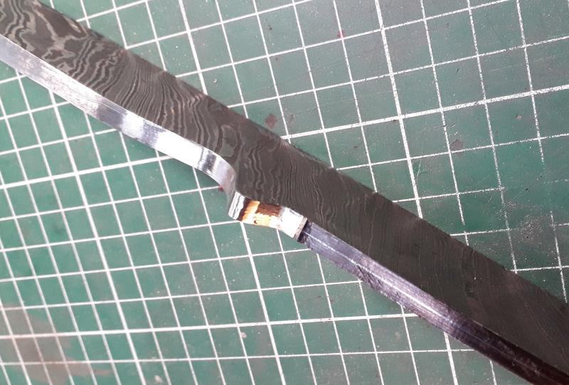

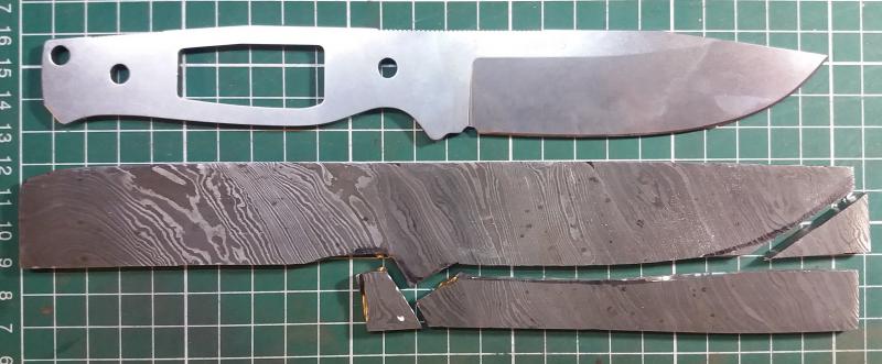

quelques coups de scie à métaux, Dremmel et étincelles plus tard...
puis passage au Backstand, j'en profite pour faire quelques petites retouches sur l'ergonomie de la poignée qui était déjà très bonne sur ce Lopez mais là, je fais du sur mesures
1 cm de lame en plus, un peu plus de matière en bas de poignée, pointe un peu différente,...
25 cm de long pour 5mm d'épaisseur, ça va être un beau si la gestation se passe bien
