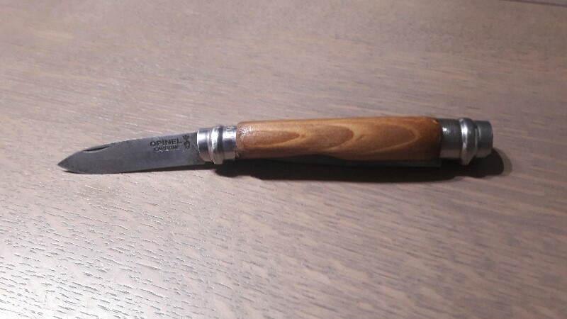

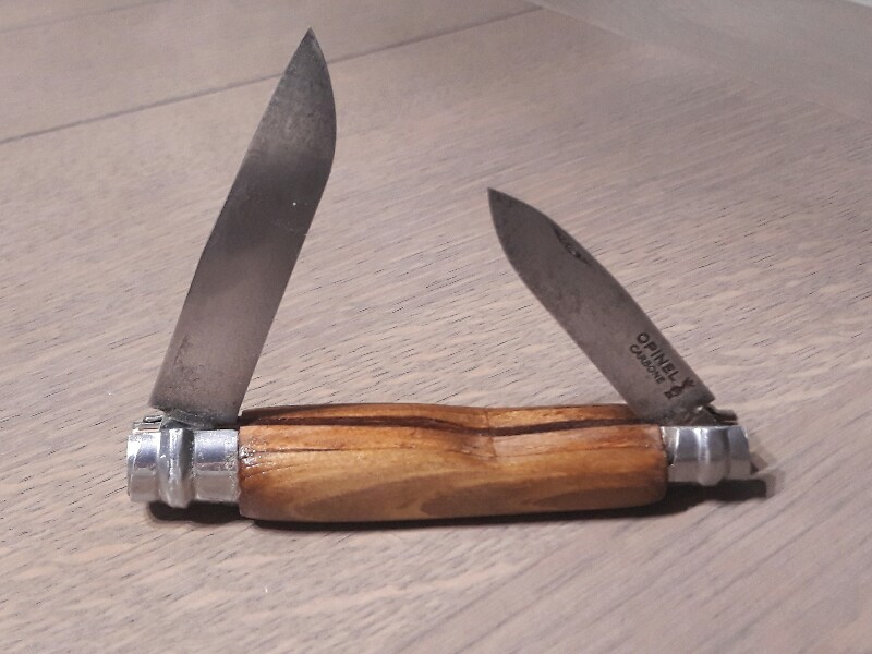

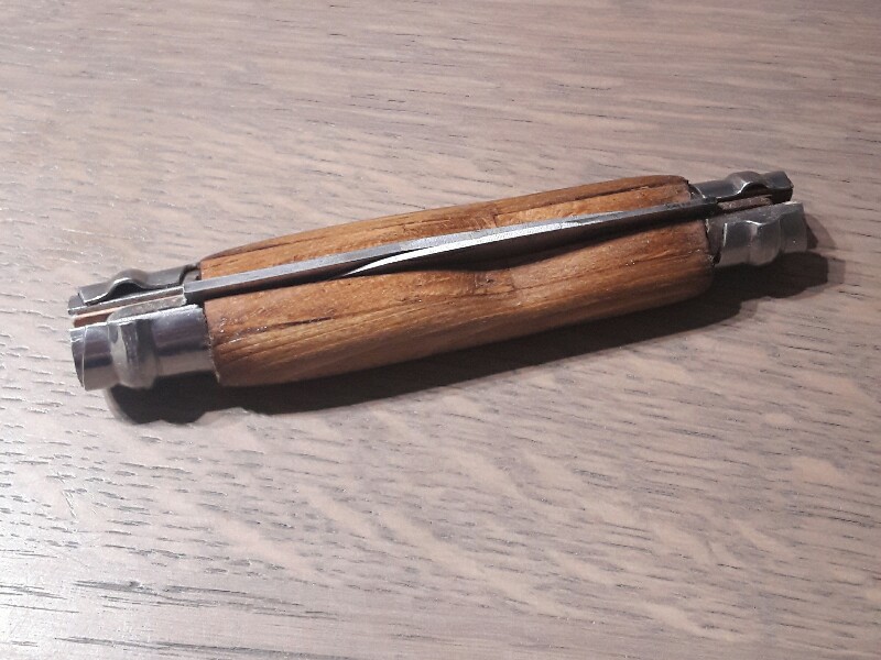

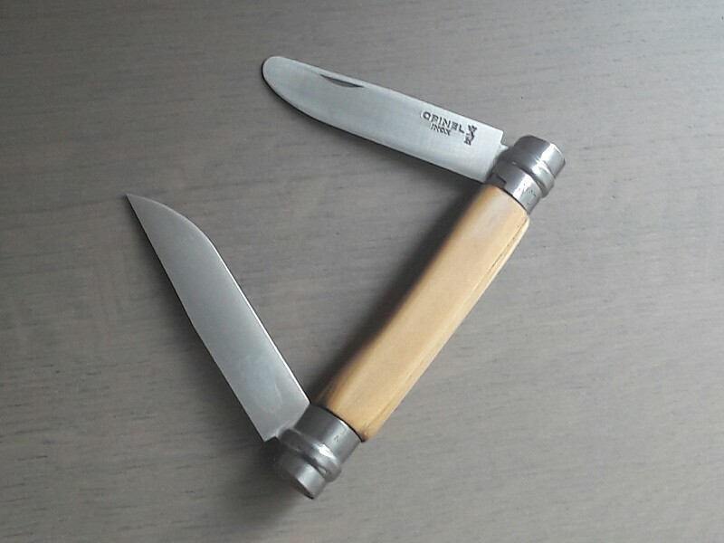

Bon rien d extraordinaire par rapport aux merveilles que j ai vu sur le forum, mais bon malgré quelques défauts pour une première je suis satisfait.
J ai donc bricolé un 2 lames carbones. n°8 et 6 raccourci. Utile ou pas je m enfou j' ai fais ça pour m' amuser Very Happy

Bravo !! Dom, il est très sympa !!

Pour l instant je me fais la main sur du bois ordinaire. Je suis allé faire un tour sur des sites spécialisés dans la vente de plaquettes de bois précieux et autres. Vu le prix il serait dommage de faire quelque chose avec un rendu ouai bof!
Faut d'abord maîtriser le sujet. Very Happy

c'est vraiment chouette dom , c'est un peu dans l'idée du robinson .
ca frotte pas trop au chevauchement des lames ?
moi j'aime le bois local il ya des merveilles , et c'est un tout autre plaisir que de faire un couteau a partir d'une branche

Pour le frottement des lames faut revoir la rainure en conséquence. Juste un petit poncage et ça roule.

Pas mal du tout pour un premier, il ressemble à un Côte à Côte.
J'avais pansé à faire le même avec une lame et une scie, mais les scie Opinel sont un peu trop grande.
Entièrement d'accord avec toi en ce qui concerne les bois précieux, pour le moment je n'ai travaillé qu'avec de la récup.

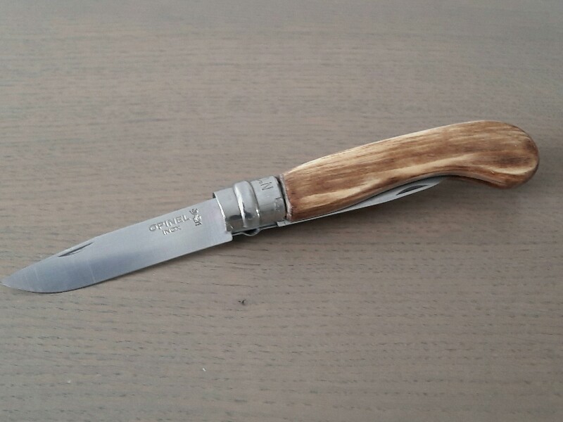

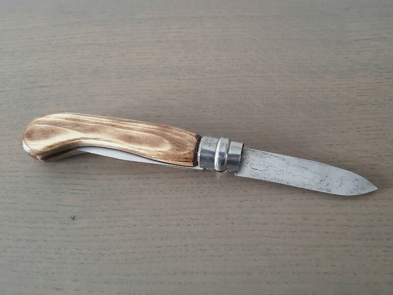

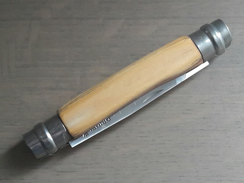

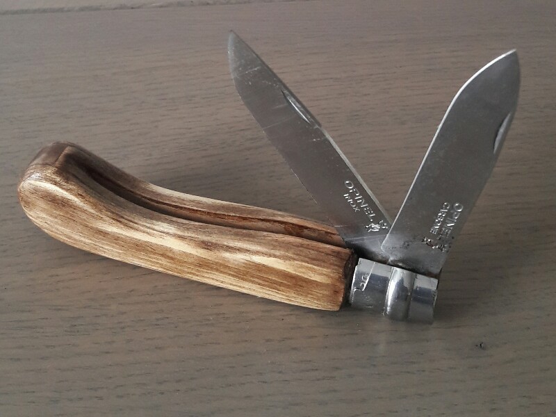

Un 2em
2 n°8 inox .Un côté pour couper un autre pour tartiner. Very Happy
Toujours quelques petits défauts, mais c'est en forgeant qu 'on devient forgeron.
Pour le manche il est juste huilé avec de l huile de lin

c'est pas mal ça  Okay
ça m'inspire, je verrais bien une grande lame Inox pour la nourriture et une petite carbone pour trancher fort
j'avais lu ça dans un bouquin sur les coutals, au 18 ou 19eme je crois, une lame alimentaire et une lame pour tailler les plumes.

Pour les lames qui frottent entre elles,
tu peux essayer en élargissant la saignée qui les accueille,
et en mettant une rondelle de taille adaptée d'un côté pour la première, de l'autre côté pour la seconde.
Question bois, oui, celui qui est précieux est cher et désormais pose de plus en plus de questions "éthiques".
Le bois des arbres fruitiers, pour choisir dans l'européen, est souvent très beau !
Regarde sur le site FTFI aussi.
https://www.ftfi.fr/bois/articles/coutellerie/

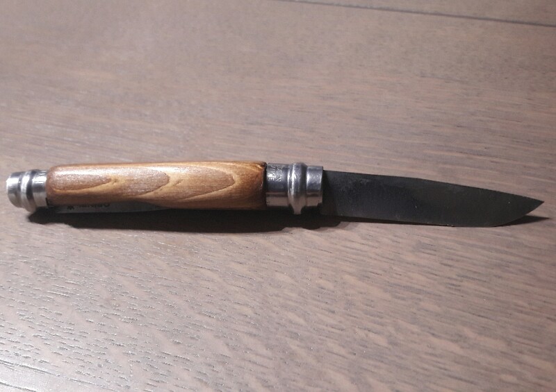

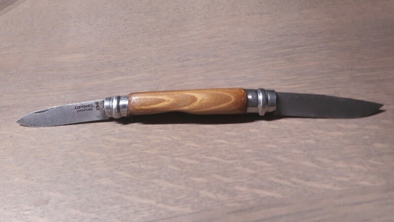

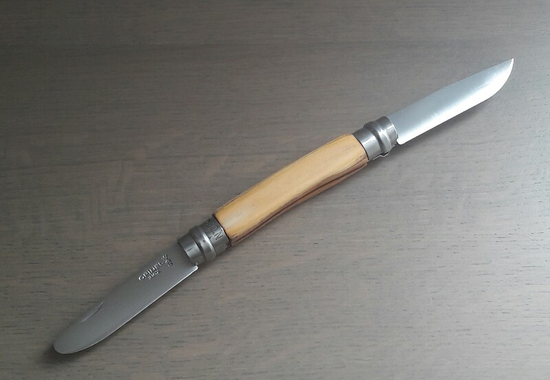

2 lames n°7 . Une carbone et une inox adaptées sur un manche de n°8 customisé.
Il a fallu retailler la bague pour passer les deux lames et légèrement la virole pour le blocage.
Voila une lame inox pour la croute et une carbone pour bricoler
Perso je préfère l autre configuration, je trouve ça plus sympa. Very Happy

je trouve ça chouette
mais rajoute une petite rondelle  de frottement , surtout que c'est pas grand chose a faire .
c'est du placage de bois ou tu fait les manches entierement ?

sympa
je préfère aussi l'autre config en face à face, ça donne vraiment un style marqué , c'est top !
ça me fait penser à un couteau ''tonneau '' cette symétrie des viroles
ici je pense que la forme du manche entre pas mal en jeu, faudrait la travailler un peu plus, arrondi ton manche et affine le c*l peut-être
et trouve une virole ancienne, symétrique qui permette de bloquer d'un coté ou de l'autre
ah la customisation, plein de petits détails qui font la différence Okay
mais je reste sous le charme des 2 viroles en face à face, en plus ça permet d'avoir les onglets toujours du bon coté Mr. Green

Oui je suis d'accord je ne vais pas continuer ,c'était juste pour voir et bof! Sinon je me sert des manches d origine .
