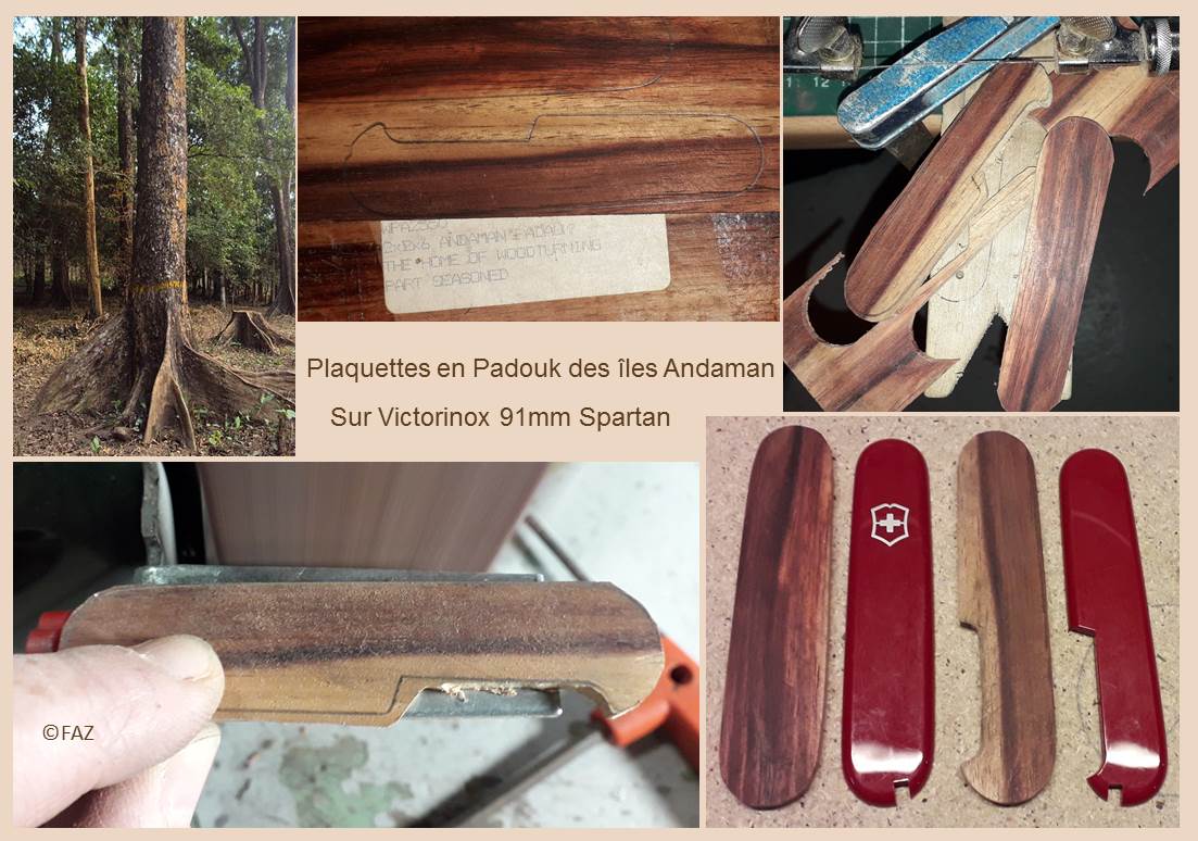

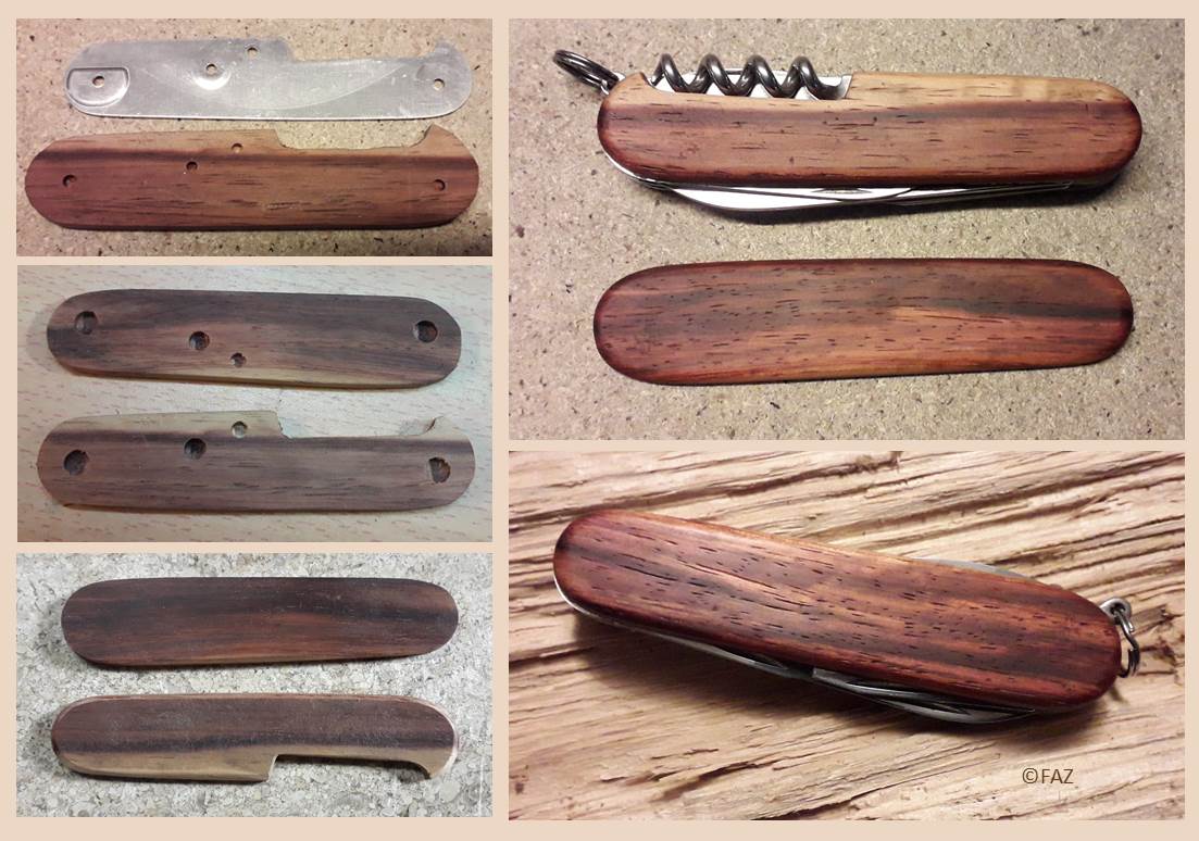

donc en attendant ce duo, voici la dernière création du Week-end, simples plaquettes en Padouk, très beau bois aux reflets changeants avec la lumière

la mise en page et bien sympa et la réalisation très propre , ca ne doit pas etre simple de centré la platine alu sur la cote en bois sans rivet traversant .
pour le bois je préfère de loin de l'abricotier du jardin de faz ;-) , mais c'est etrange les petites aspérité du padouk surtout que sur le ponçage grossier on ne les voie pas .

pour la réalisation, je me suis fait un gabarit avec 4-5 platines sans rien d'autre rivetées entre elles, je clipse (faut avoir un bon centrage de 3 trous au départ) les plaquettes dessus et usine ensuite les contours des plaquettes
les petites aspérités ressortent vachement en photo alors qu'en vrai, ça le fait bien, c'est lisse
