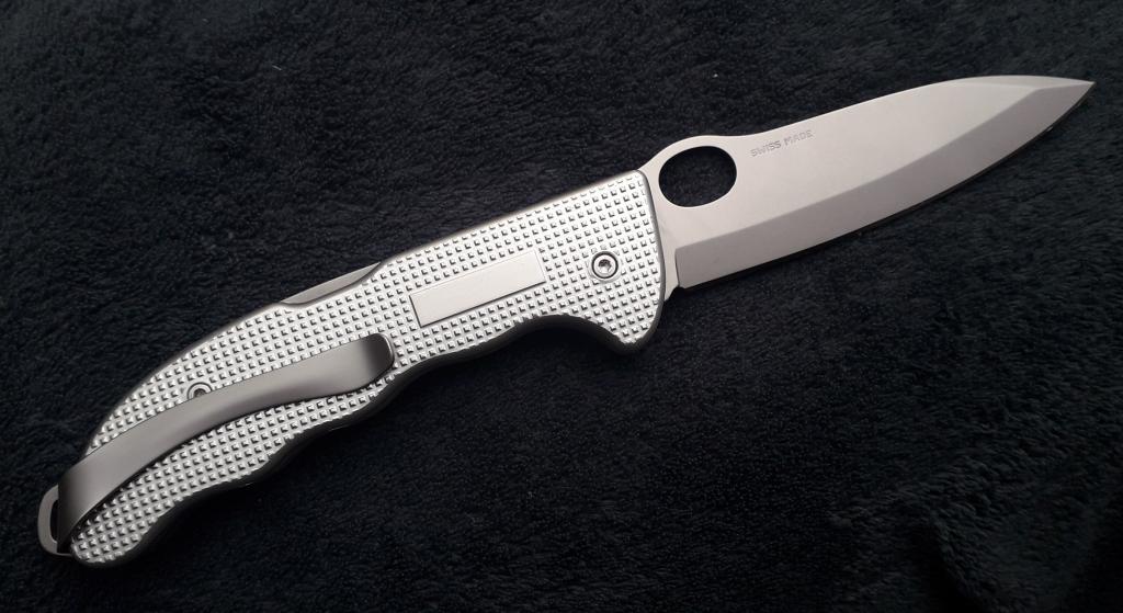

Sur le papier, il est bien ce couteau:
à pompe, tout métal, ouverture une main, du costaud pour le terrain mais...

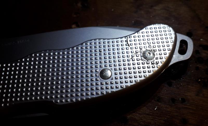

Dans ma main ça ne le fait pas, ça manque de matière pour avoir une prise en main forte,
ça manque de hauteur au niveau du majeur et surtout d'épaisseur avec ses 12mm Sad
du coup, je ne m'en sert jamais, même pas pour jouer, le mal-aimé qui reste dans sa boite Crying or Very sad
mon pliant de bricolage est un Sebenza chinois avec ergo donc,
et ce n'est pas pratique avec des gants l'ergo et le liner lock,
si seulement ce Hunter Pro pouvait gagner en épaisseur ...

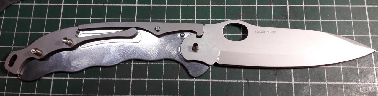

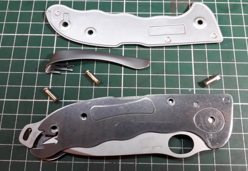

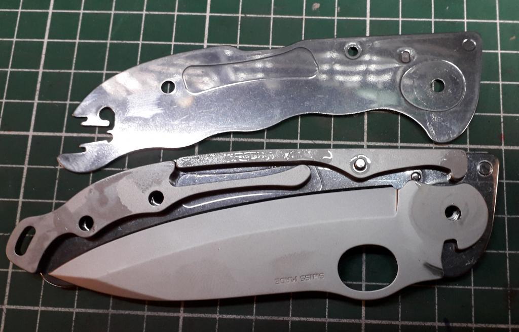

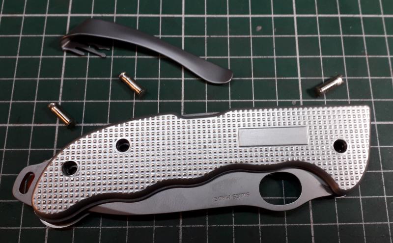

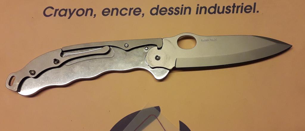

je n'ai pas encore vu sur le Net à quoi pouvait bien ressembler les entrailles de cet Alox
plaquette alu, platine inox
et c'est pas mal du tout ces entrailles la platine inox est emboutie pour faire office de rondelles,
de points d'appuis latéral pour la lame, stop pin en position fermé et de creux pour éviter la friction avec le ressort
ressort qui est fait d'une pièce avec le backqpacer s'il vous plait !
un minimum de pièces pour un maximum d'efficacité

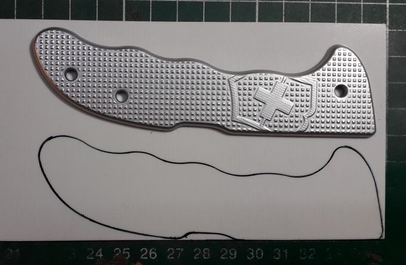

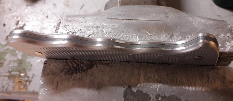

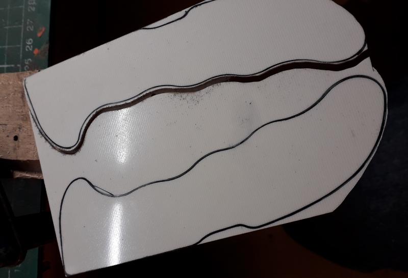

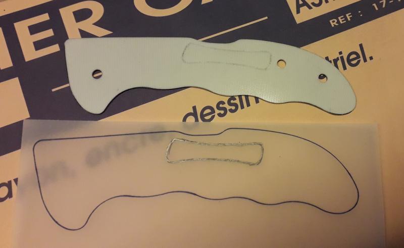

bon, bein y a plus qu'à rajouter des intercalaires de G10 entre les platines et les plaquettes
j'avais commandé 2 jeux de plaquettes de 1mm, un rouge et un blanc.
un rouge pour ajouter la touche de couleur qui va bien et un blanc au cas ou,
2mm d'épaisseur supplémentaire ne suffirai pas (tout en restant dans les couleurs du drapeau suisse )

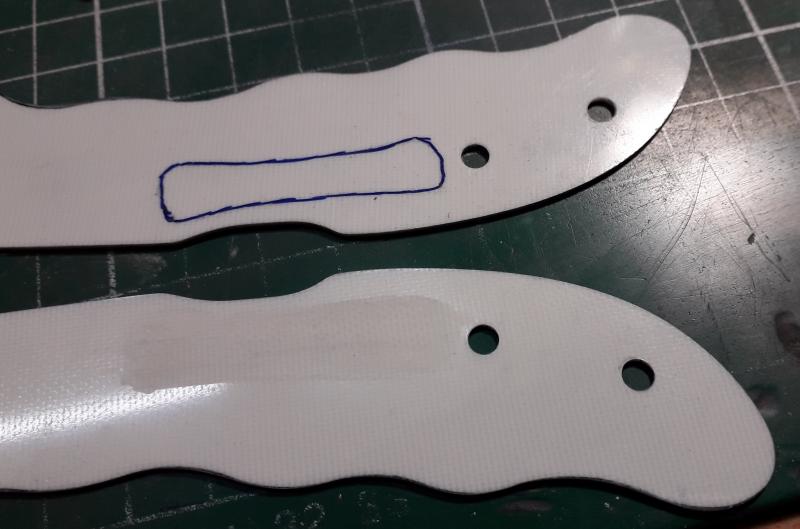

mais à la réception des intercalaires, les rouges ne sont pas en G10 mais en fibre genre papier,...
J'ai tester une nuit dans l'eau, ça à gonflé et devenu tout mou
bon, G10 blanc pour commencer alors
léger creusage pour l'emboutissage du ressort
assemblage, ça le fait Okay
bon, plus qu'à attendre que les axes vissée de 4mm arrivent pour remonter tout ça

en fait, j'avais commandé 3 intercalaires G10 de 1mm, un bleu, un blanc et un rouge Mr. Green
le bleu pour un fixe : l'Ekinox d'Akeron que je customiserai plus tard
le rouge et le blanc pour cet Hunter Pro
seul l'intercalaire rouge n'est pas en G10, les 2 autres oui.

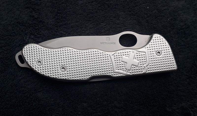

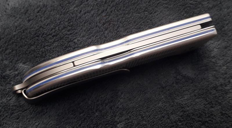

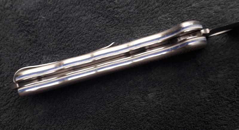

les axes acier inox à vis sont enfin arrivés, découpe du G10 bleu comme pour le blanc et assemblage de tout ça
enfin une prise en main digne de ce nom, le manche a gagné 4mm en épaisseur et quasi que dalle en poids
il est maintenant démontable, nettoyable et réglable au niveau du jeu sur l'axe de la lame, mon nouveau couteau de bricolage Okay

PostPosted: Tue 25 Feb - 11:02:28 (2020)    Post subject: Hunter Pro Alox Reply with quote
Okay c'est propre avec les vis , et le clip a l'air d'avoir gagner une meilleur retention
Posts: 1,933
PostPosted: Tue 25 Feb - 11:06:33 (2020)    Post subject: Hunter Pro Alox Reply with quote
oui et oui  Mr. Green
j'avais un peu peur pour le clip mais au final aucun soucis
