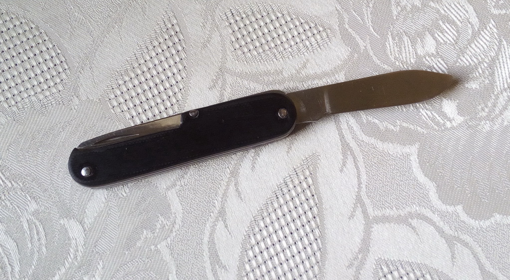

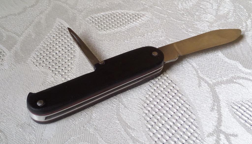

Voici un petit essai de customisation à partir des restes d'un Wenger 85.
D'origine il n'y a plus que, la lame cassée puis retaillée,
le ressort et le poinçon, tout le reste a été refabriqué.
J'ai fait un premier jeux de plaquettes en G10, elles étaient ratées, les trous de passage des rivets n'étaient pas droit.
du coup j'ai élargis les trous des platines alu d'origine et j'ai du tout refaire.

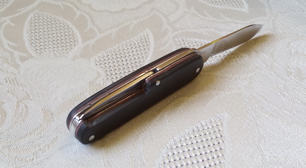

Pour le second jeux de plaquettes j'ai pris un peu plus de précautions, les trous sont bien droits mais celui du dos et légèrement trop haut et cela joue sur la tension du ressort.
Du coup je n'ai pas pu utiliser le tire bouchon et la lime à ongle, j'ai opté pour le poinçon et j'ai refait la pièce en alu du talon.
La lame est bien verrouillée et claque bien, le poinçon est très difficile à replier.

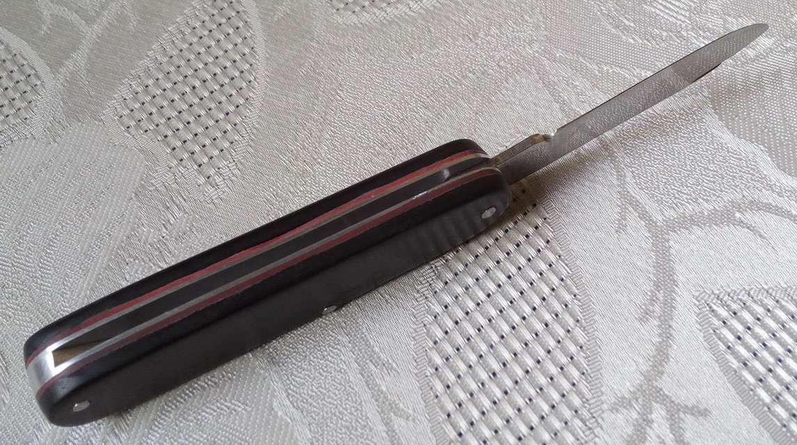

La couche rouge a été faite avec cette matière fibreuse que j'ai achetée chez Brisa il y a quelques années, c'est assez difficile d'obtenir un beau polis dans cette configuration.
Ce travail est loin d'être parfait mais j'ai beaucoup appris en le réalisant.
J'espère faire mieux avec une épave de Vic qui me reste en stock.

c'est bien chouette cadnium
les trou droit c'est aussi mon cauchemar bienvenu au club Rolling Eyes
pour ce modèle , je trouve que tu as mit beaucoup de soin sur le rivetage et l'ajustage des plaquettes Okay
par contre je ne comprend pas pourquoi le poinçon c'est retrouver monter a l'envers
c'est un bonne exercice loin d’être aussi simple que d'apparence
Posts: 6,263
PostPosted: Wed 15 Jan - 19:14:00 (2020)    Post subject: Custom Wenger 2 outils Reply with quote
le poinçon est a l'envers pour deux raisons, la première je l'ai expliquée, trou dorsal percé un peu trop haut, pour une question de jeux trop important j'ai du abandonner le tire-bouchon et choisir le poinçon.
Mais cet idiot de poinçon est prévu pour être monté du côté opposé, c’était possible mais ça m’obligeais à tout recommencer, taille des plaquettes et des platines alu.
j'ai opté pour la facilité, le placer à l'envers pour accéder à l'onglet, j'aurais du la laisser dans le bon sens sans accès à l'onglet, il est dur à déployer et dans ce sens l'onglet de sert à rien. Sad
Posts: 1,945
PostPosted: Thu 16 Jan - 11:37:04 (2020)    Post subject: Custom Wenger 2 outils Reply with quote
je comprend mieux le cheminement Okay , l'avantage des poincons wenger c'est que meme dans ce sens il n'est pas dangereux
