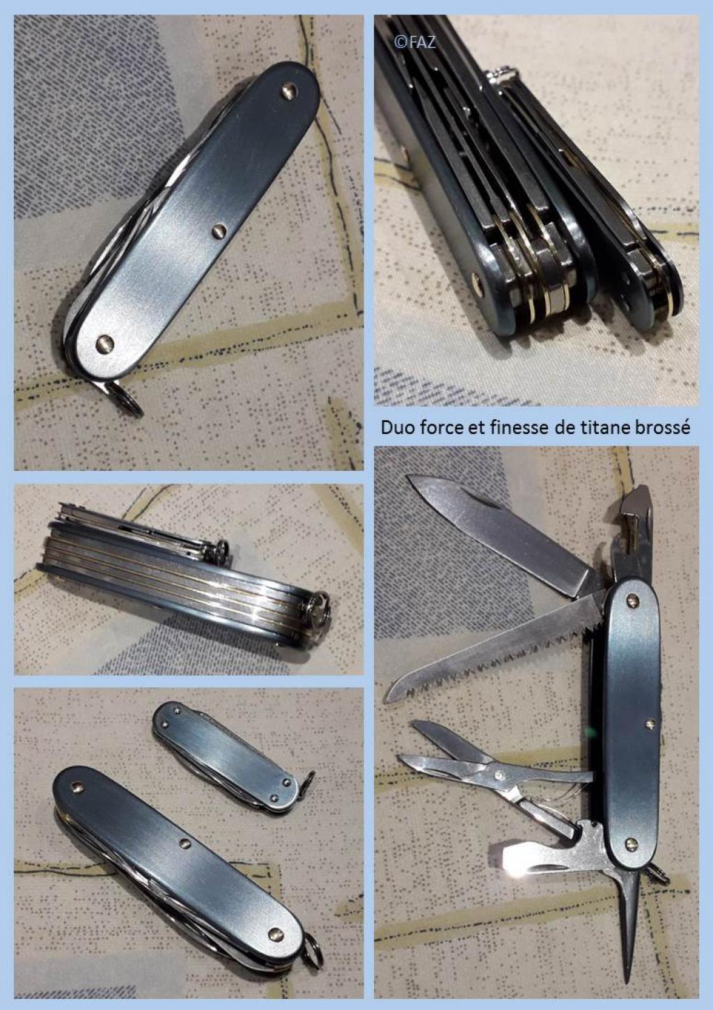

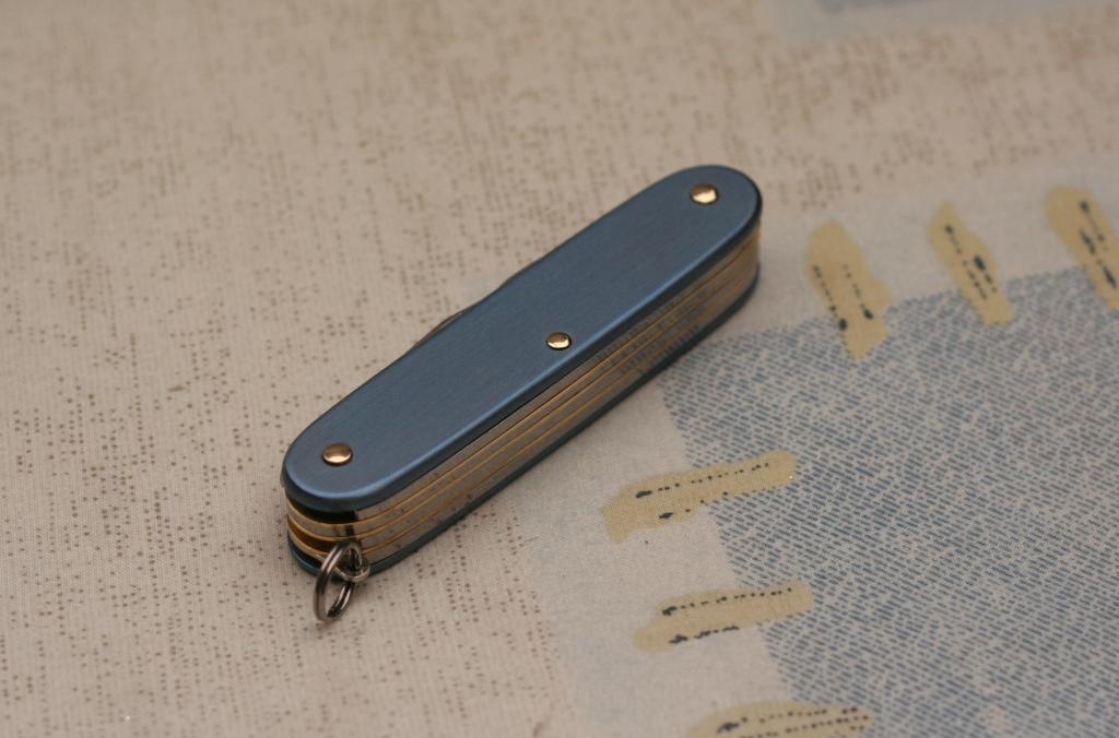

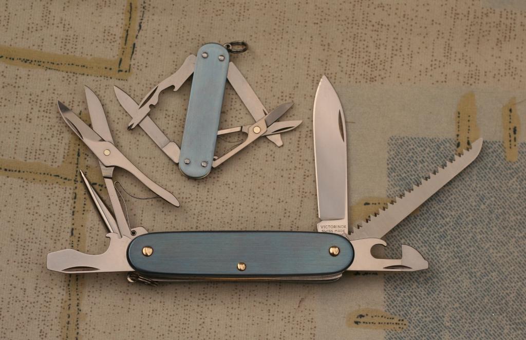

Bonjour à tous et très bonne année 2020, qu'elle vous apporte plein de SAK

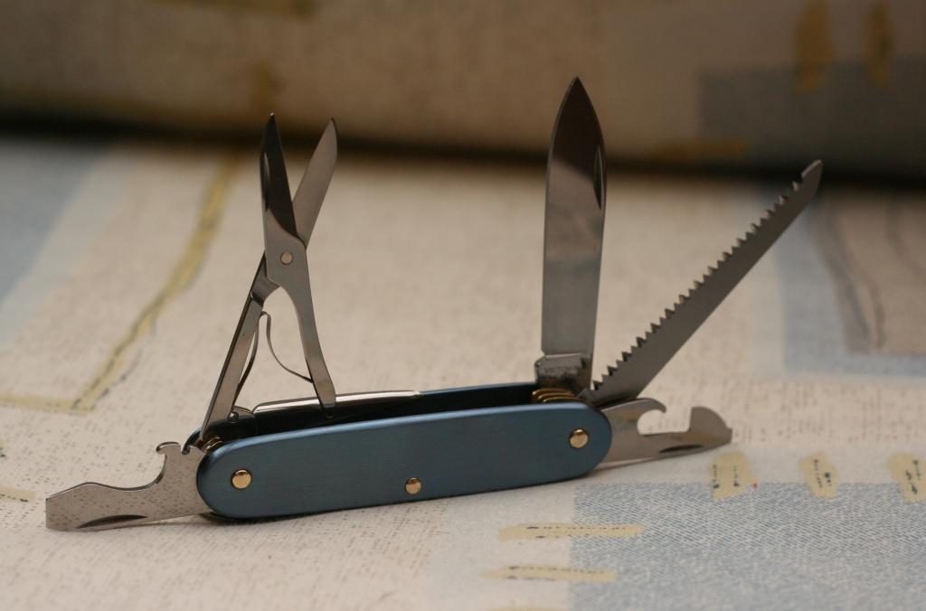

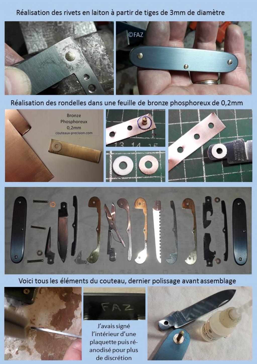

Maintenant que son propriétaire l'a enfin reçu sous le sapin, je vais pouvoir vous montrer ma dernière création en matière de SAK custom, c'est un duo de titane et laiton
un 93mm Farmer X et un 58mm Rambler
avec son petit frère ultra fin, intercalaire en laiton de 0,6mm et plaquettes en titane de 0,8mm

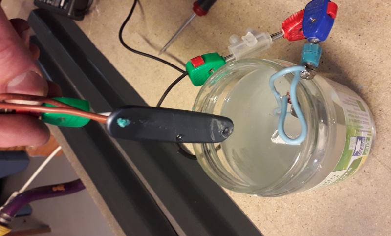

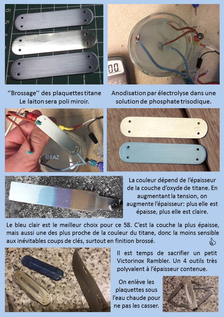

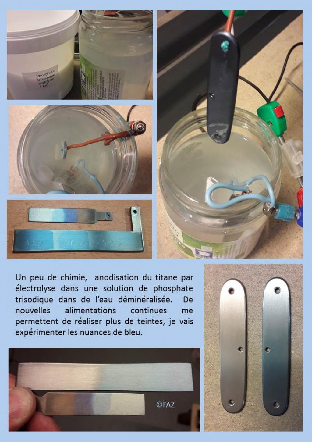

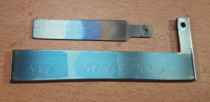

il est magnifique, comment a tu obtenue la couleur bleu des plaquettes?
merci, oui il est vraiment superbe mais quel boulot dessus Ouf
je vous mettrai le WIP (work in progress) un de ces 4, en ce moment l'emploi du temps est hard...
pour le bleu des plaquettes, c'est par électrolyse
j'arrive à avoir des couleurs sympa maintenant

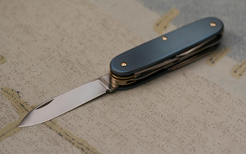

ce sak est incroyable , de memoire c'est le seul sak que j'ai vu avec ce niveau de finition de foufou , c'est "fastoche" avec des vis , mais avec des rivets .

sur les photos je le pensais un peu en déca du 93mm , maintenant que j'ai vu le wip c'est du même niveau .
précision , finition , minutie .
en plus la petite taille du sak rajoute une difficulté supplémentaire .

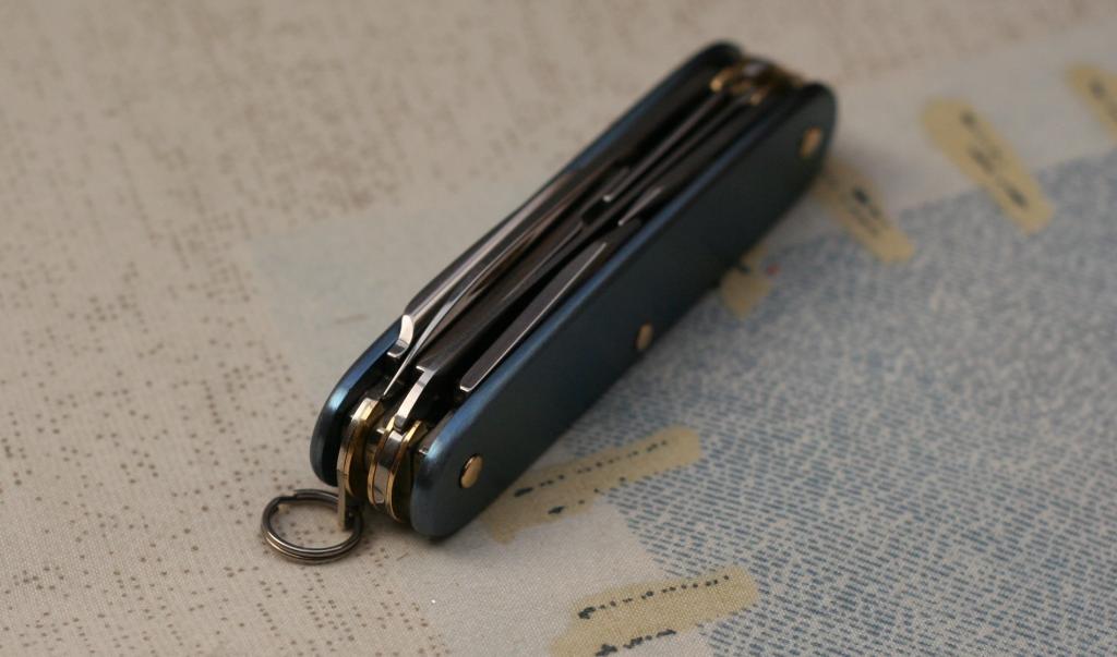

polir les axes avant montage fou
concernant les axes tu les as monter avec les bagues ? car sinon je m'explique difficilement les traces en forme de cercle
eureka ! c'est les axe inox monté , les autres de simple clou de prémontage
c'est sympa aussi de voir cette architecture que je ne connais pas du tout , je comprend mieux pourquoi j'ai un SD avec le ressort cassé Rolling Eyes
tu peu vraiment être fière de toi

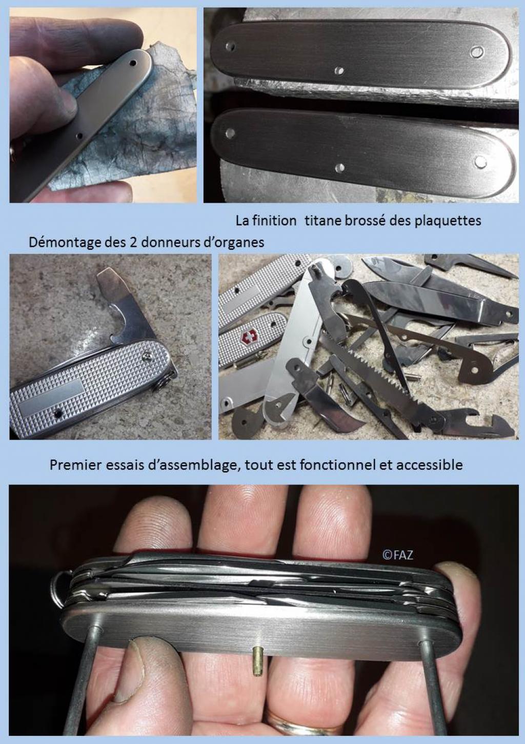

PostPosted: Tue 21 Jan - 15:18:06 (2020)    Post subject: Le Farmer X titane-laiton Reply with quote
merci les gars
Hulk; les axes sont bien de simples clous dorés mais la tête était dégelasse avec ces espèce de marques en forme de cercle.
j'ai donc passé les têtes au Dremmel (non je ne polie pas les axes avant montage Laughing ), enfin le clou dans un Dremmel et la meule abrasive dans l'autre Dremmel en face qui tourne donc dans le sens inverse, ce qui m'a donné cette chouette finition acier vue qu'en fait la dorure était juste en surface
prochain WIP: le 93 titane

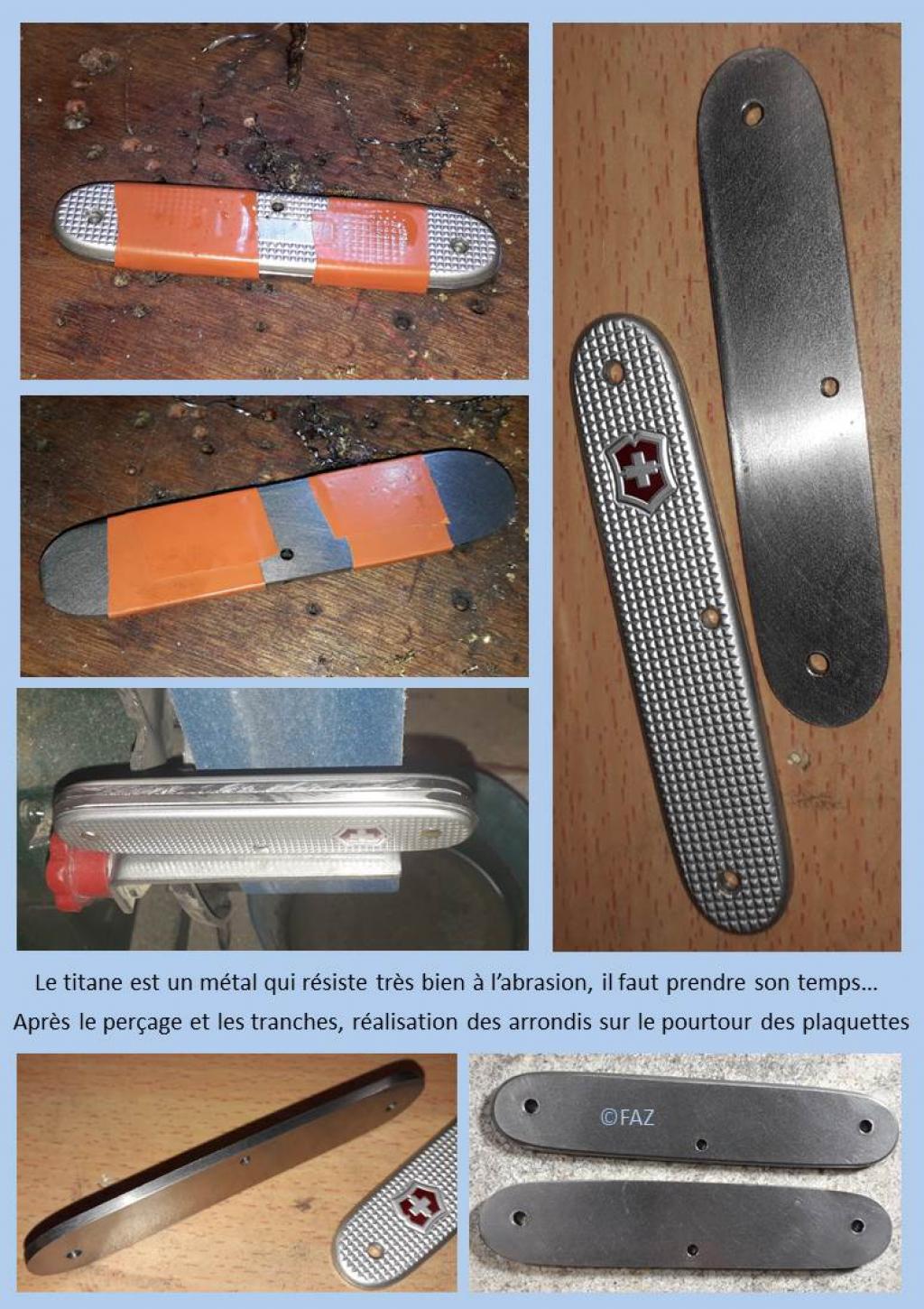

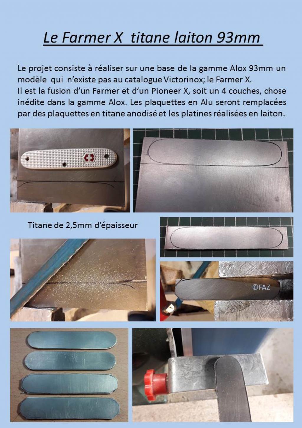

Outre le perçage avec les forêts carbure, tu découpes comment les plaques de titane ? Au disque sur la Dremel ?
En tout cas c'est du joli travail, le résultat est probant, la finition est impeccable.
Posts: 1,858
PostPosted: Mon 17 Feb - 16:36:00 (2020)    Post subject: Le Farmer X titane-laiton Reply with quote
merci
oui il est nickel le 93mm mais la dose de boulot que ça représente...
sinon les plaquettes titane de 2,5mm sont découpées à la scie à métaux avec lames haut de gamme
je vous mettrai le WIP mais en ce moment je n'ai pas beaucoup de temps pour les loisirs  Sad

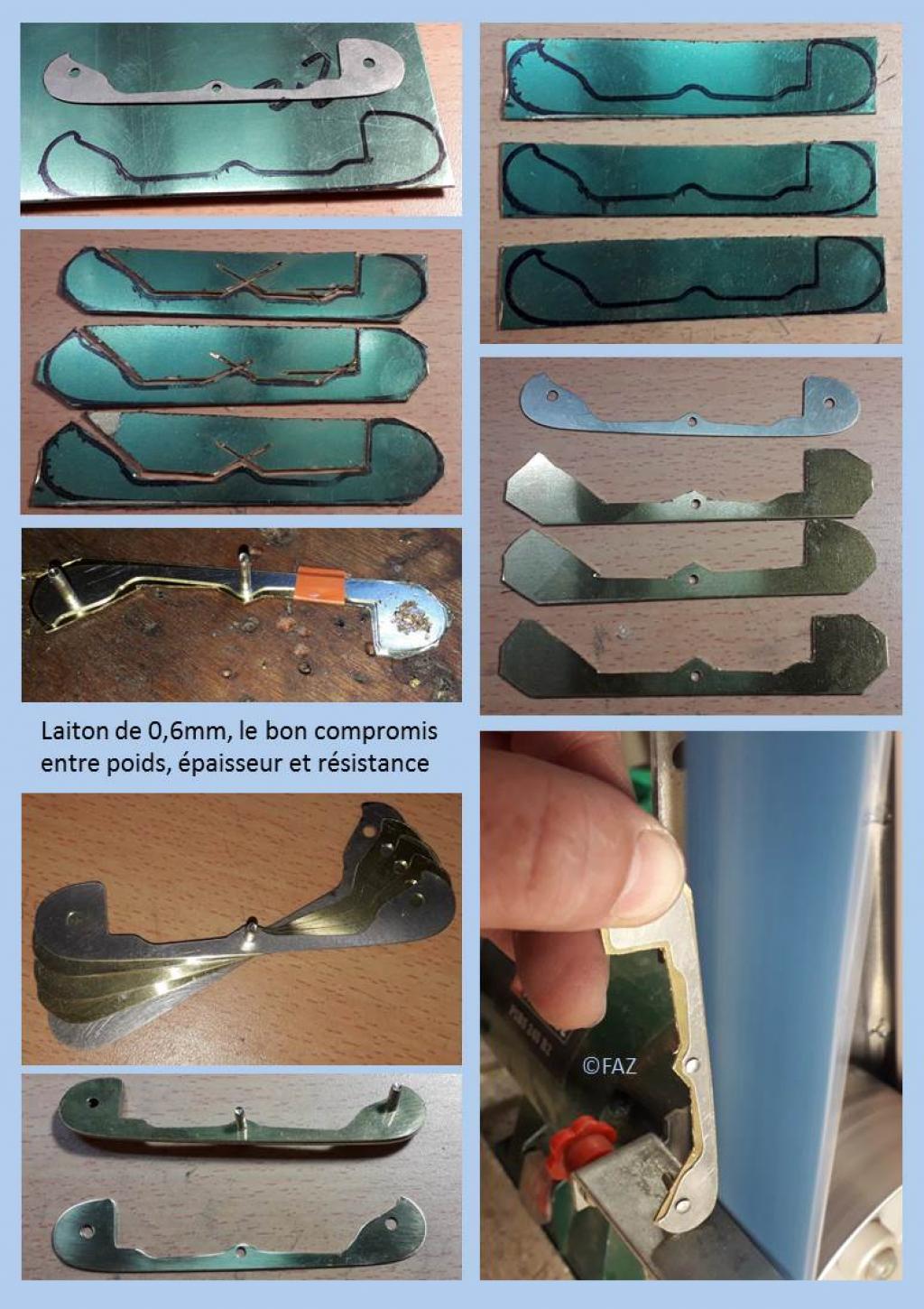

PostPosted: Mon 2 Mar - 11:28:39 (2020)    Post subject: Le Farmer X titane-laiton Reply with quote

Posts: 1,945
PostPosted: Mon 2 Mar - 17:04:14 (2020)    Post subject: Le Farmer X titane-laiton Reply with quote
c'est pas noël , mais c'est un beau cadeau ce wip
c'est aussi beau a l'interieur que as l'exterieur , et avec des rondelles  Okay
