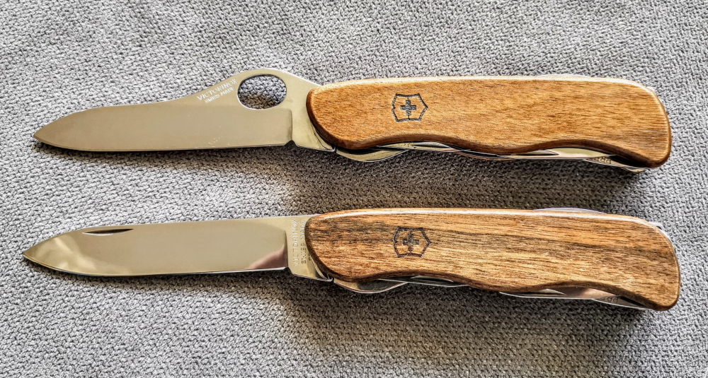

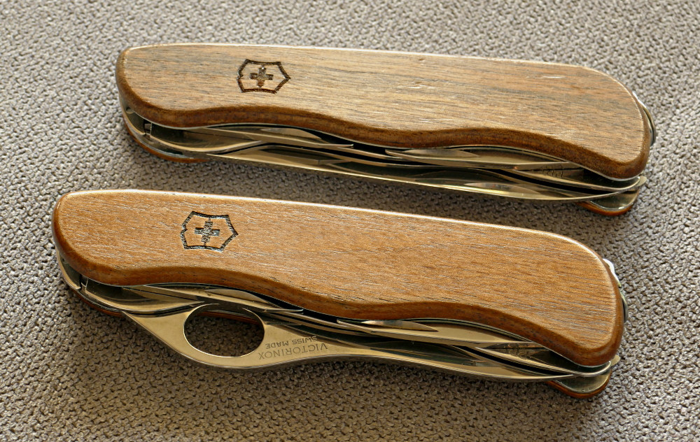

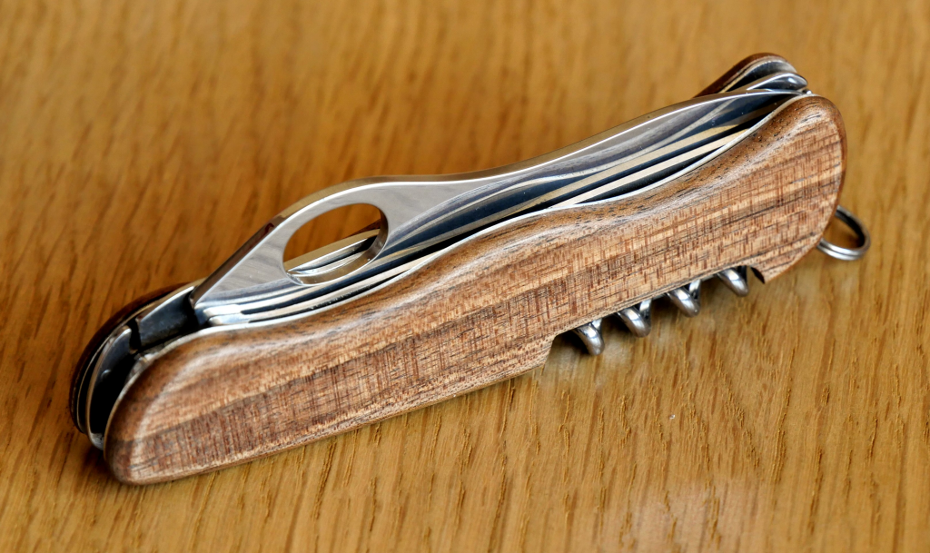

Donc, je me suis pris un Forester, lame à ouverture à une main, côtes bicolores rouge et noir, et j'ai acheté des plaquettes de 111mm Victorinox en noyer, pour les mettre sur mon Forester.
Et du coup, mon Forester une main a maintenant des plaquettes en noyer.
Les deux Forester côte à côte, le vrai du catalogue Victorinox et celui à une main dont j'ai remplacé les plaquettes.

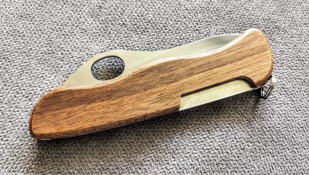

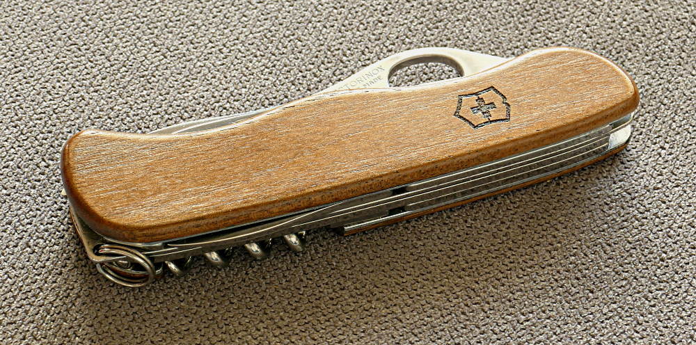

Du côté logo Victorinox, c'est beau, rien à dire :

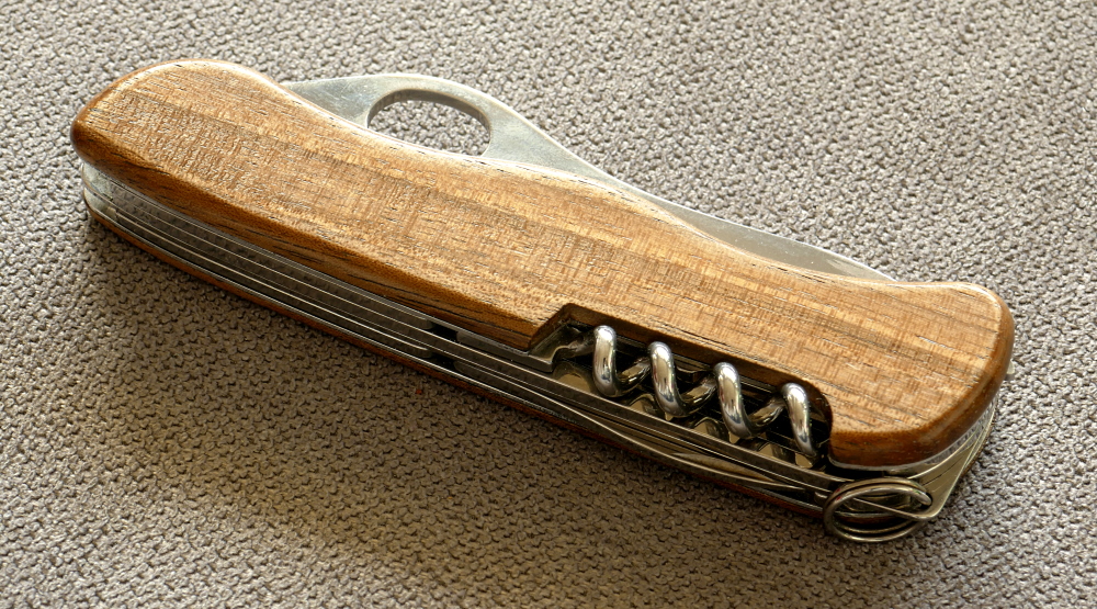

Mais de l'autre, ben heu, comment dire :o)) il y a comme un défaut, et je n'y ai absolument pas pensé en le faisant, tout content de mon truc et c'est seulement en le retournant que je me suis rendu compte que j'avais perdu une bonne occasion de conserver un minimum de crédit sur ces pages :
Et oui, le Sentinel est un des rares modèles sans tire-bouchon ni tournevis. Or les plaquettes vendues par Victorinox sont des plaquettes standard, prévues pour tire-bouchon ou tournevis.
Bref, démontage vite fait des plaquettes, heureusement je ne les avais pas collées et j'ai pu les démonter sans les abimer. et elles sont allées garnir mon couteau à fondue, dont je n'ai pas de photo.
Et le Sentinel dans tout ça ?

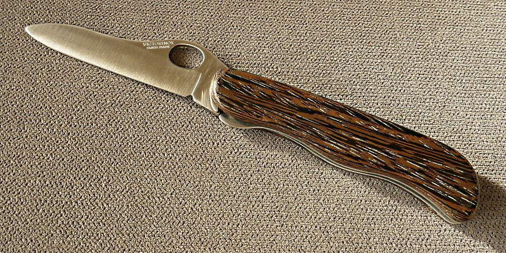

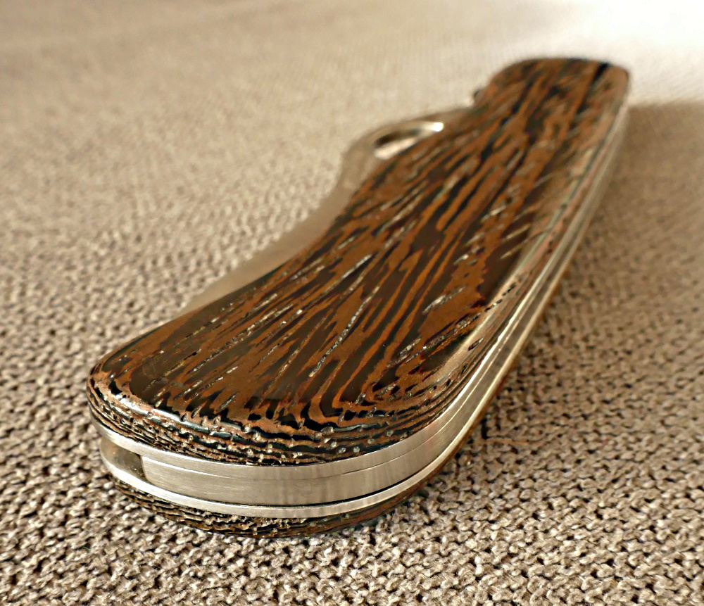

Je me suis mis à l'ouvrage, pour faire des plaquettes. Il me restait un peu de wengé.
J'ai juste poli le bois, et j'ai fait une finition satinée aux parties métalliques. Malheureusement je me suis décidé pour la finition satinée une fois les plaquettes collées, et la finition du talon de la lame, à proximité du manche n'est pas terrible. J'y penserai la prochaine fois, peut-être...
Je destine ce Sentinel à mon usage quotidien, pour les repas. Je suis dans une période couteau suisse, alors que généralement je mange avec du traditionnel français, Laguiole ou Thiers le plus souvent.
Mais j'avais envie d'un couteau suisse, d'où l'acquisition de ce Sentinel, sur lequel je n'ai pas remonté le clip.
Et franchement, il est parfait, suffisamment fin pour manger à table.

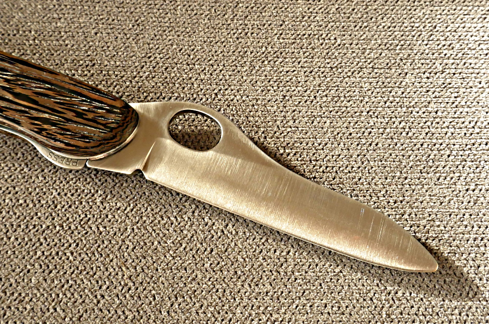

Et pour moi qui suis sensible à la qualité de l'affûtage, je trouve l'affûtage Victorinox d'origine excellent. Mais sur ce Sentinel, il était rasoir !
Du coup, c'est encore plus mieux de l'avoir avec moi, mais conséquence, il faut refaire régulièrement la partie avant de la lame, un tranchant rasoir ne le reste pas longtemps quand il passe deux fois par jour dans une assiette.
Un léger coup de fusil, un très léger passage sur une bande abrasive fine (3000) et un passage au cuir, et c'est bon.

Merci pour ta suggestion Howard, ce serait une sorte de stabilisation, j'y réfléchis mais je m'interroge quant au rendu final. Le problème avec ce wengé, c'est que j'ai aussi plein de micro-fissures à la surface des plaquettes, et une partie a un peu absorbé la cire d'abeille que j'y ai appliqué, et maintenant cela donne des petites stries blanches.

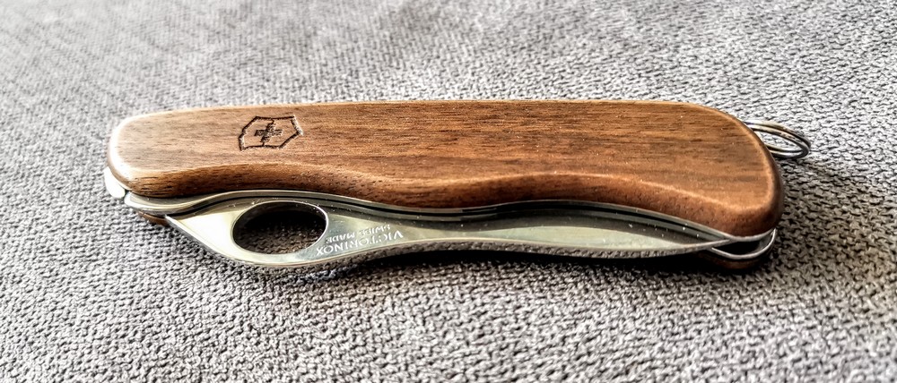

Et j'ajoute une photo pas mal du Forester.

Voila un Multi lames bien sympa (sans le ik) avec une belle finition!! Okay Okay

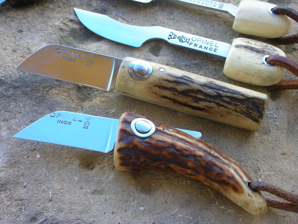

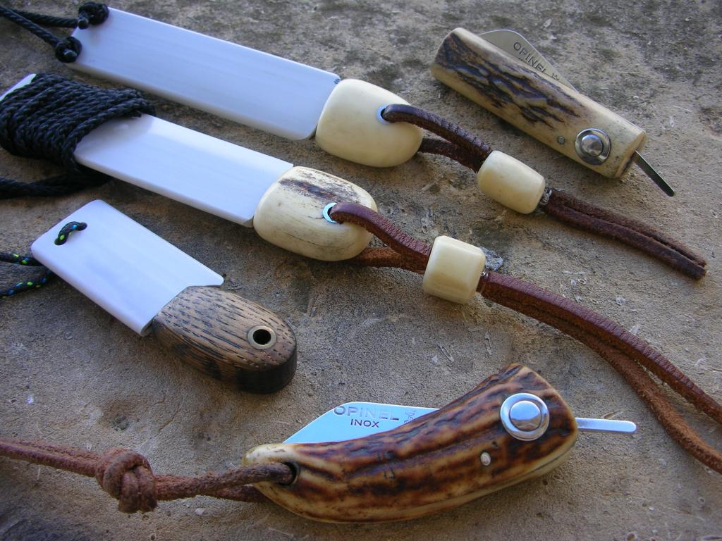

PostPosted: Sat 18 Apr - 17:59:53 (2020)    Post subject: Changement de plaquettes sur des 111mm Reply with quote
 afin de boucher des micro fissures, quelques  passages à la cyanolite.
Apres, ponçage fin avec de la laine d'acier......le rendu est plutôt satiné.

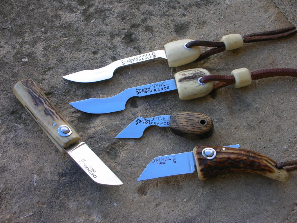

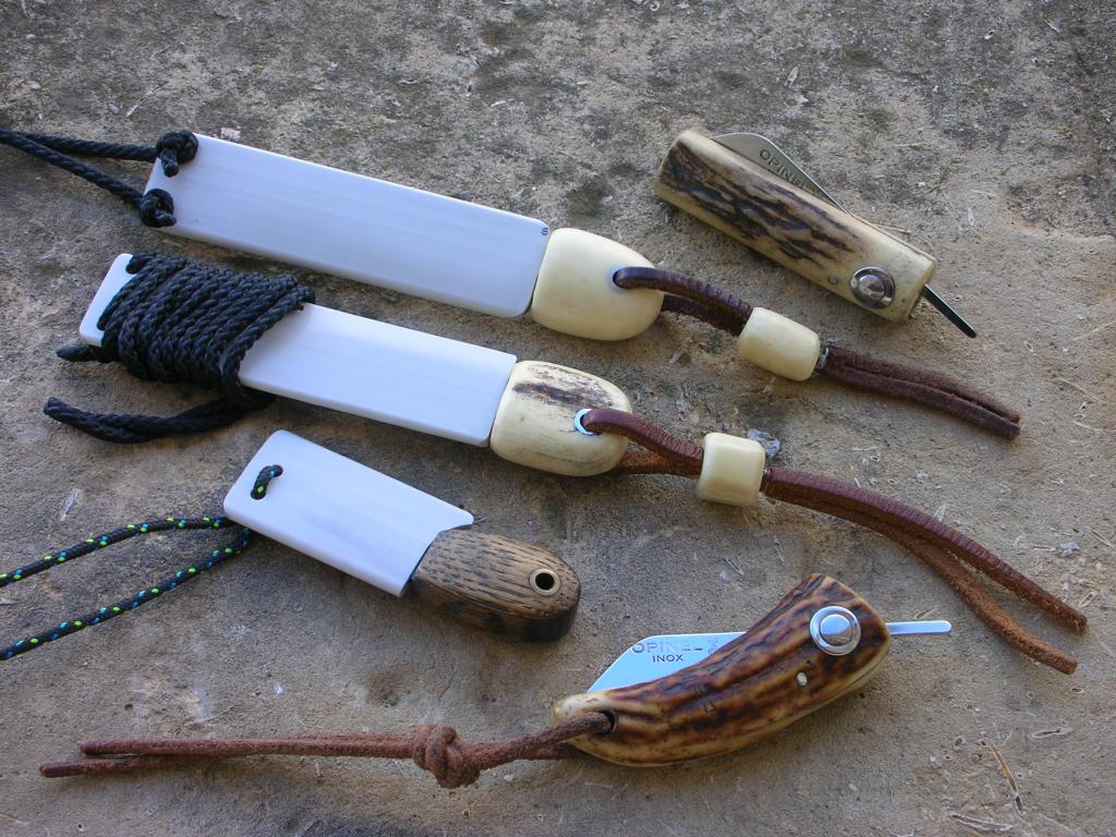

Ba ,c'est du vieux..... période  petit couteau de cou et petits piémontais,lors du salon du couteau à Paris, 12  de mes couteaux étaient présentés  au concours OPINEL (  SICAC en 2003 environ).
(j'ai même reçu un prix....).

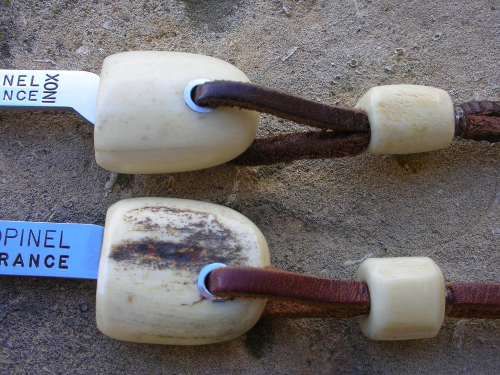

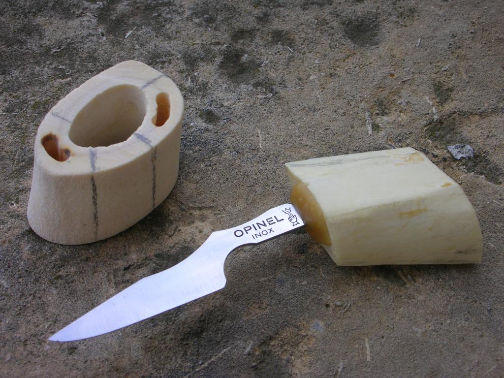

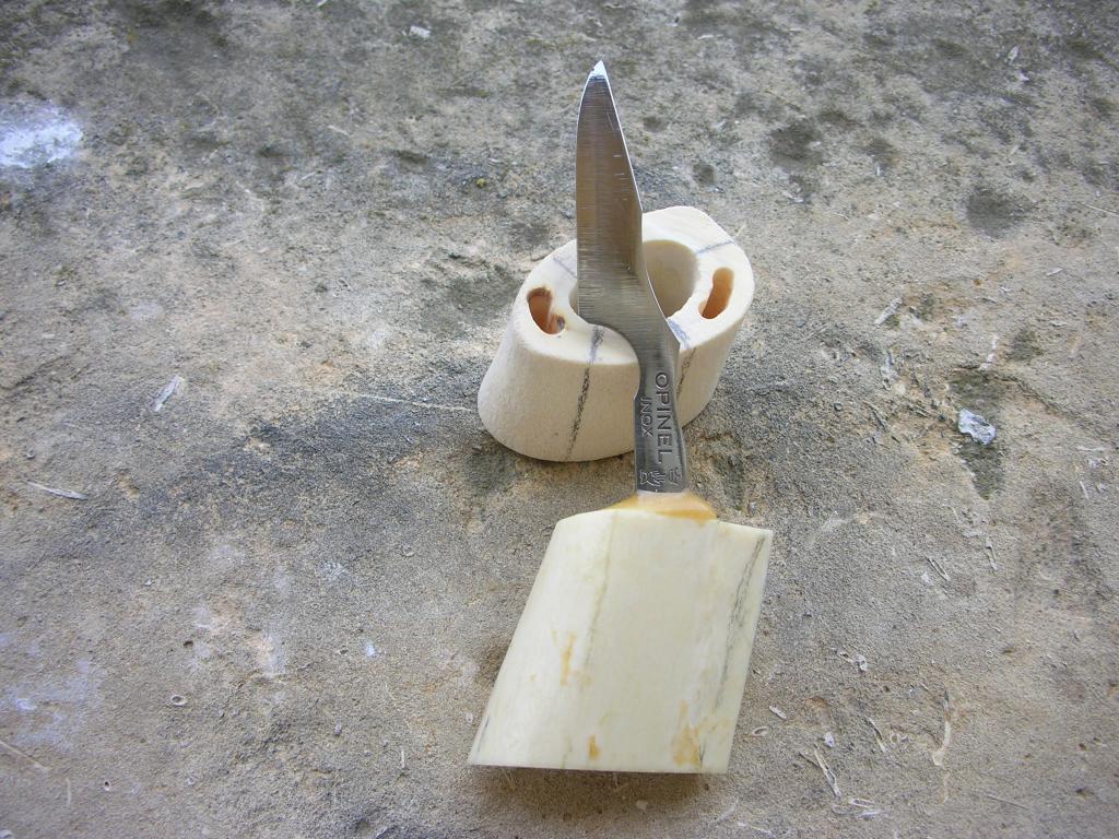

Voici un de mes customs retrouvé dans une boite.
Il est possible de voir que l'os de renne est propre ,sans aucune fissure  apparente  ,il aura surement une teinte :soit blanche ou marron....
