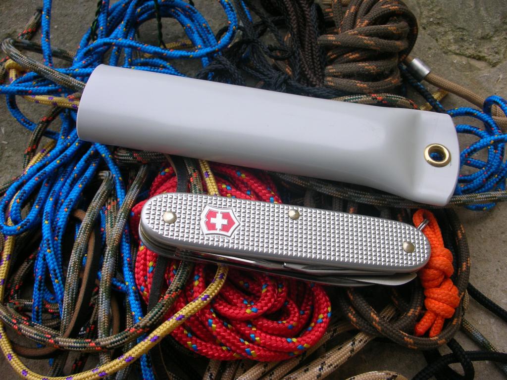

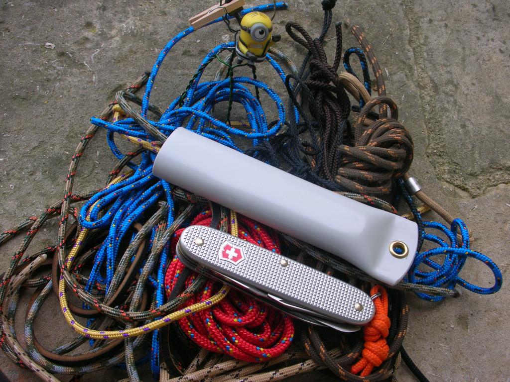

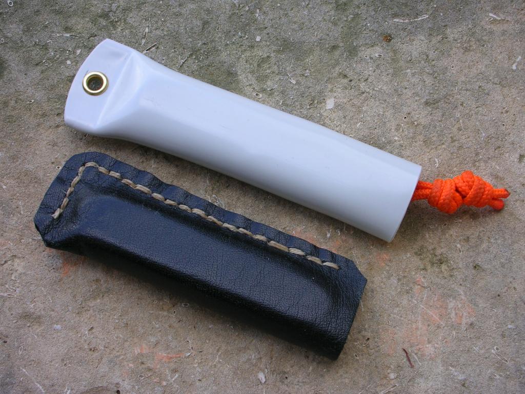

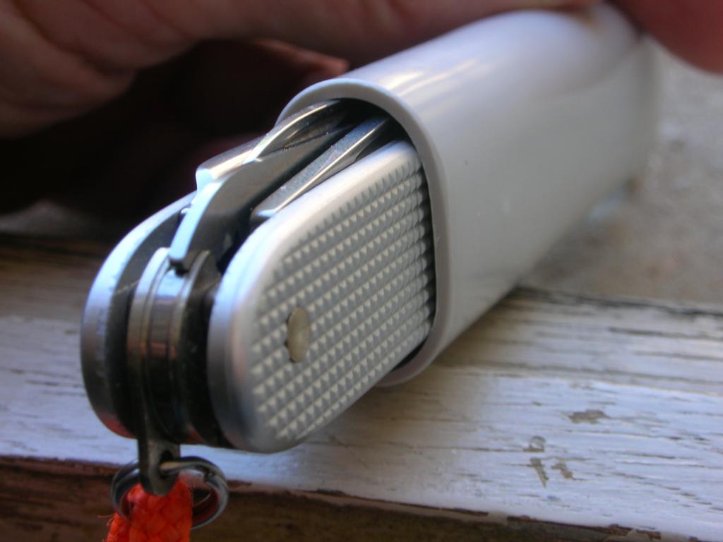

Bonjour à tous,
l'idée est de réaliser un étui monobloc, pour remplacer mon étui  en cuir.
Le cahier des charges est simple:
Un étui d'une seule pièce, monobloc et lavable,
avec la possibilité de le porter dans la poche du pantalon ou ,autour du cou....

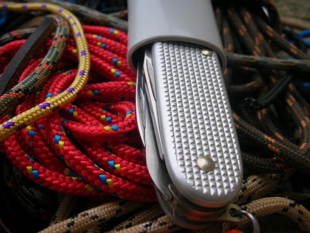

Voici un  système simple à réaliser:
Un bout de tube  électrique de 13 cm de long.
Le tube est chauffé dans une casserole d'eau bouillante et écrasé" entre deux planches de contre plaqué.
Avant "écrasement" ,je glisse mon farmer dans le tube, celui ci épouse exactement la forme du couteau .
La rétention du couteau dans le tube est parfaite,cela autorise un port à l’envers et autour du cou.
Pour terminer son extrémité, avant de le percer, j'ai chauffé le bout pour totalement l'écraser .
Quelques gouttes de colle cyanoacrylate" pour boucher son extrémité....
Apres,il est possible de coller un beau cuir autour de l'étui....

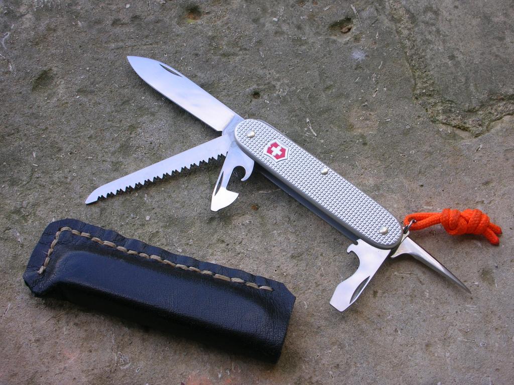

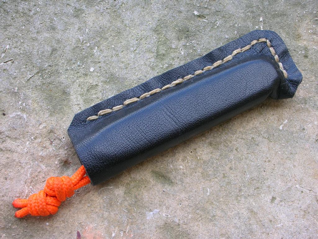

 La motivation pour réaliser un étui spécial  "farmer" était simple , je cherchais un étui  (de cou) pour résister à certaines activités nautiques: pêche  et voiles de tractions ou rando très sportive en VTT ou moto.... et de préserver au mieux mon couteau tout neuf (chutes ,et poussières aux fonds des poches...).
Le cuir, c'est beau ,mais il  ne supporte pas l'humidité et autre agression extérieure.
Apres,il était possible de réaliser l'étui à partir d'une feuille de KIDEX ,mais  l'intervention était pour moi beaucoup trop longue et complexe. Sad Sad

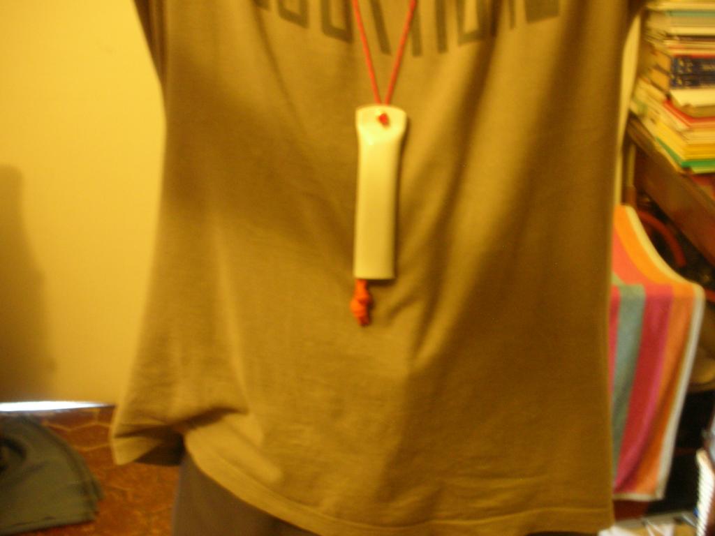

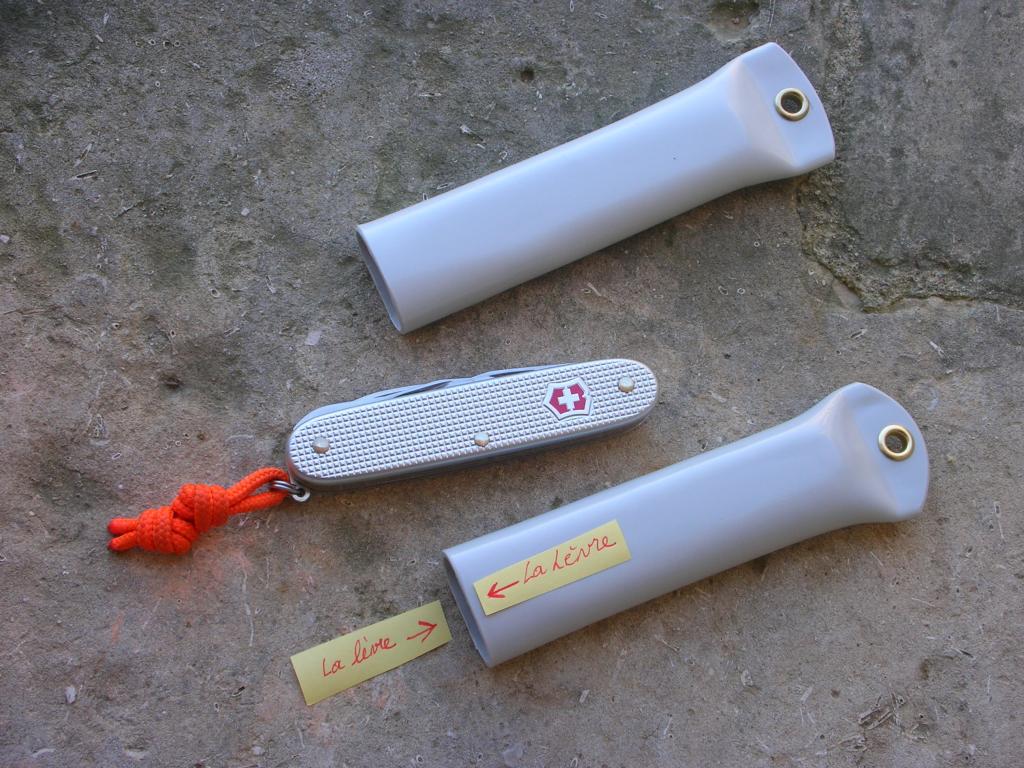

PostPosted: Thu 30 Apr - 16:30:23 (2020)    Post subject: Création d'un étui de cou pour Alox Farmer Reply with quote

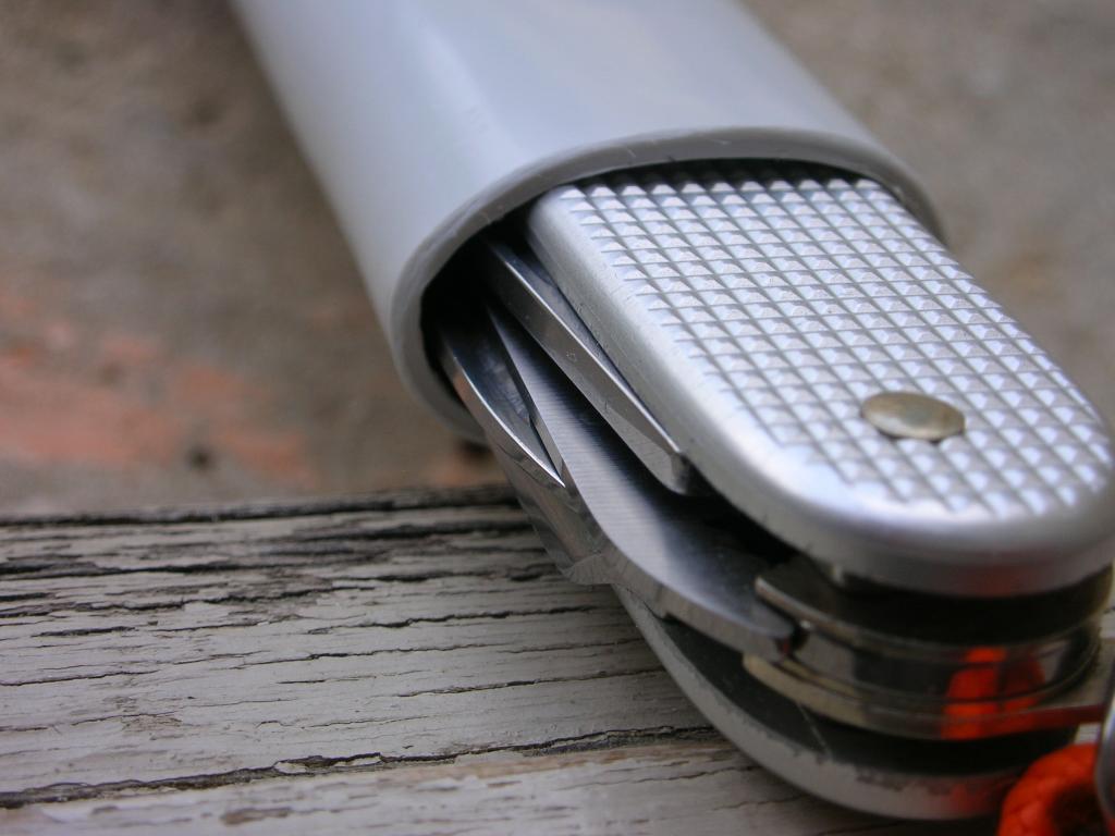

Le but est d'avoir un étui suffisamment ajusté pour interdire toutes sorties intempestives du couteau....  même en secouant "le buchmul"comme un malade, le couteau ne tombe pas de son étui Mr. Green Mr. Green
Voir la photo de  l'étui autour du cou, le Farmer ne risque pas de tomber.
Actuellement ,je porte mon Farmer autour du cou.
Il est important de bien choisi le diamètre du tube, suivant le modèle du couteau et une fois le tube bien chaud,tu glisses ton Alox dans le tube et tu écrases l'ensemble entre deux planches.....
Y a pas plus simple Okay Okay

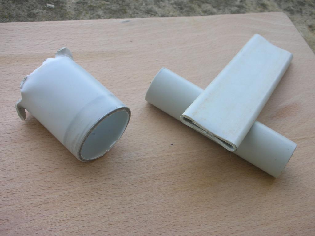

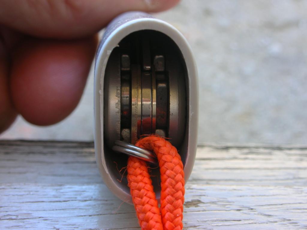

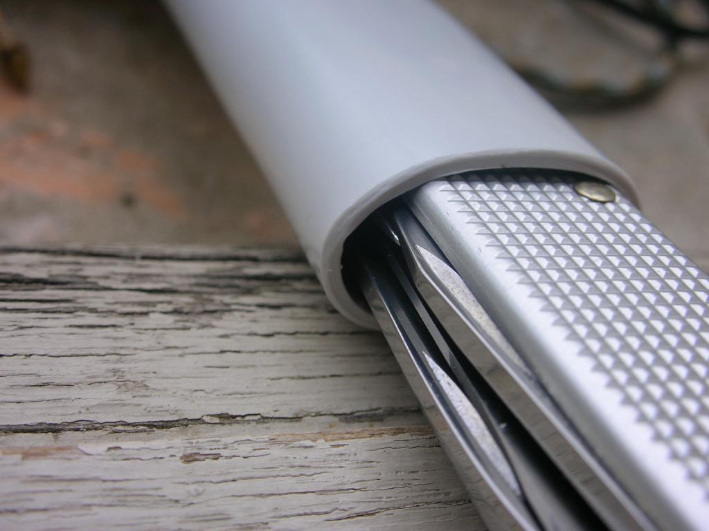

howard
Joined: 06 Aug 2013
Posts: 728
PostPosted: Thu 30 Apr - 16:37:40 (2020)    Post subject: Création d'un étui de cou pour Alox Farmer Reply with quote
howard
Joined: 06 Aug 2013
Posts: 728

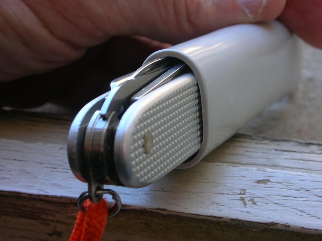

PostPosted: Thu 30 Apr - 16:45:35 (2020)    Post subject: Création d'un étui de cou pour Alox Farmer Reply with quote

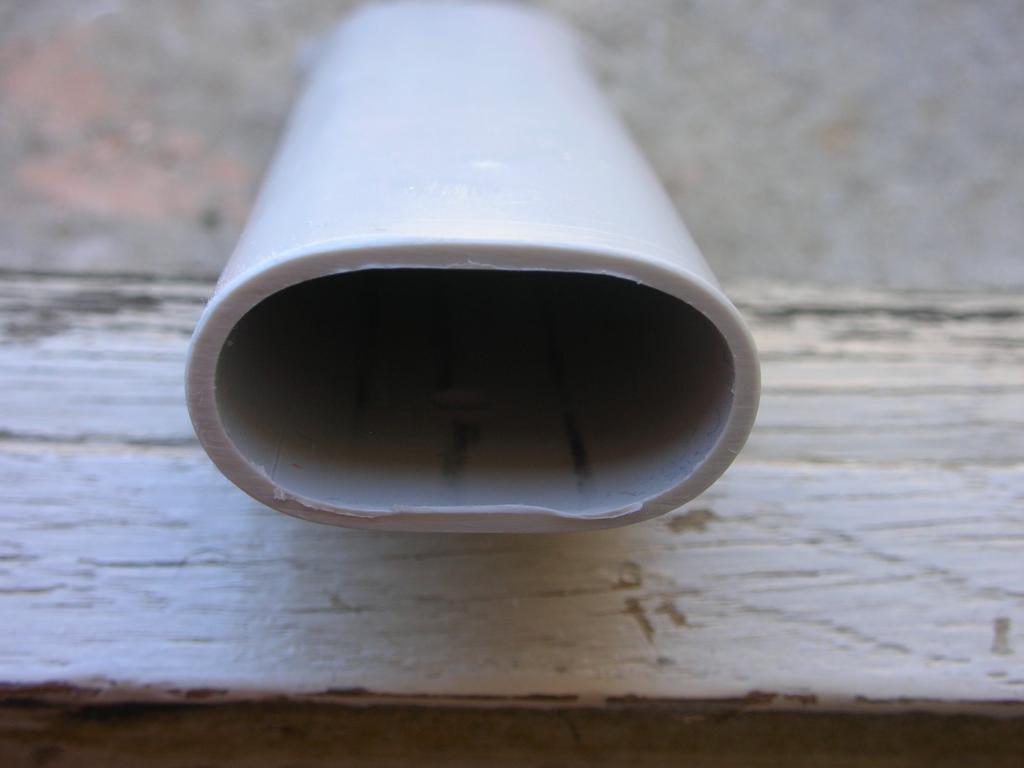

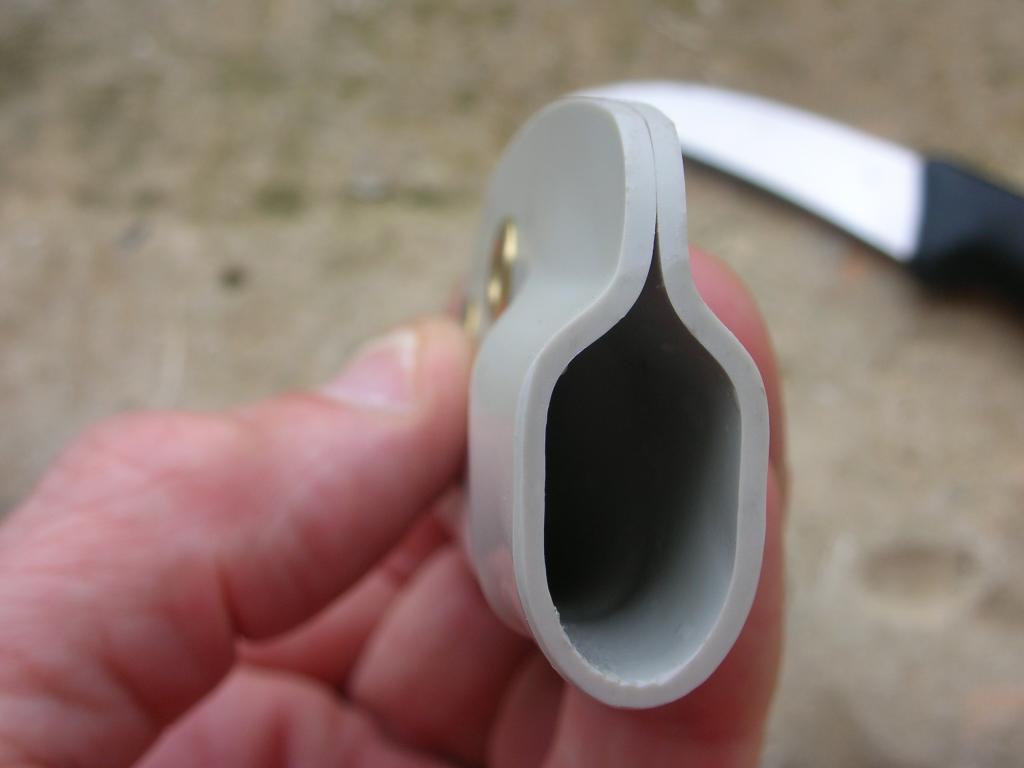

Cette dernière photo montre bien l'ajustage "ovalisé" de l'étui  et  lors de la "compression", avec mes 75kg, le quadrillage du Farmer à marqué l’intérieur de l'étui Mr. Green Mr. Green

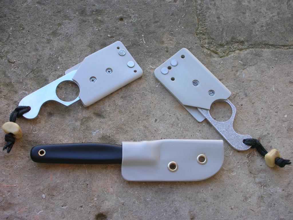

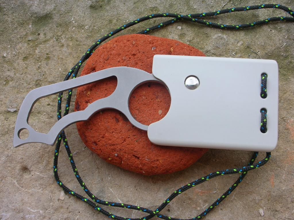

PostPosted: Sat 2 May - 16:14:38 (2020)    Post subject: Création d'un étui de cou pour Alox Farmer Reply with quote

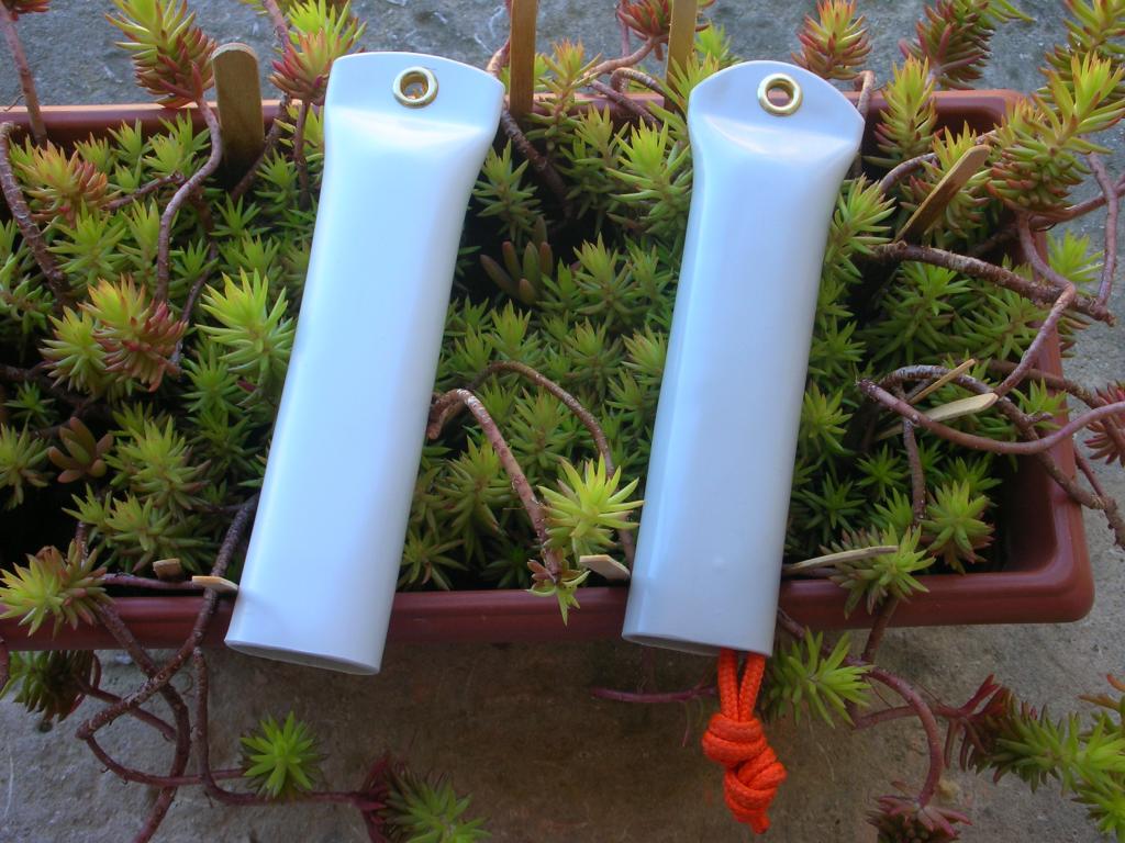

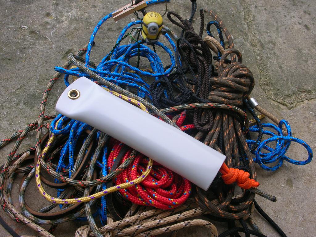

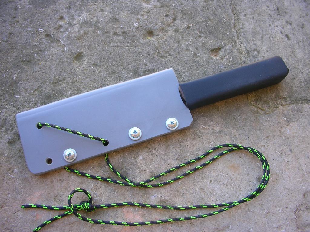

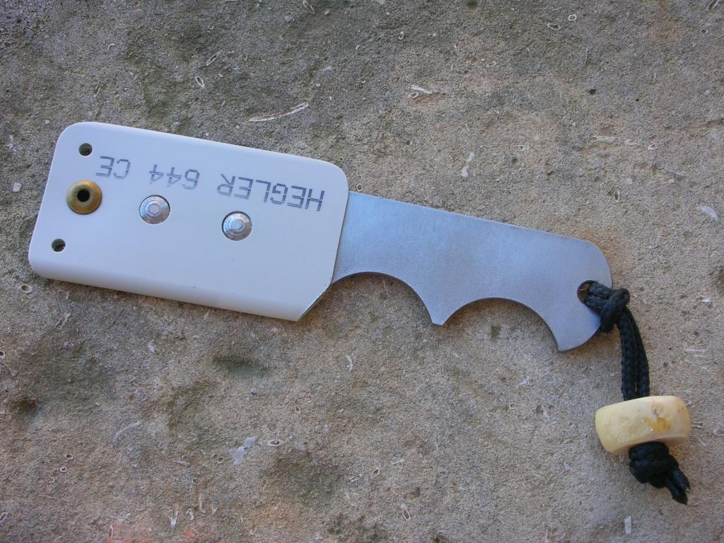

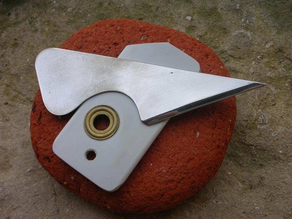

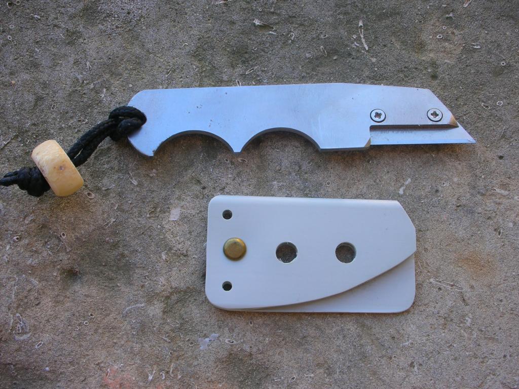

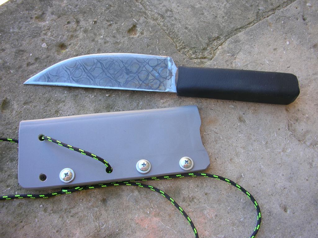

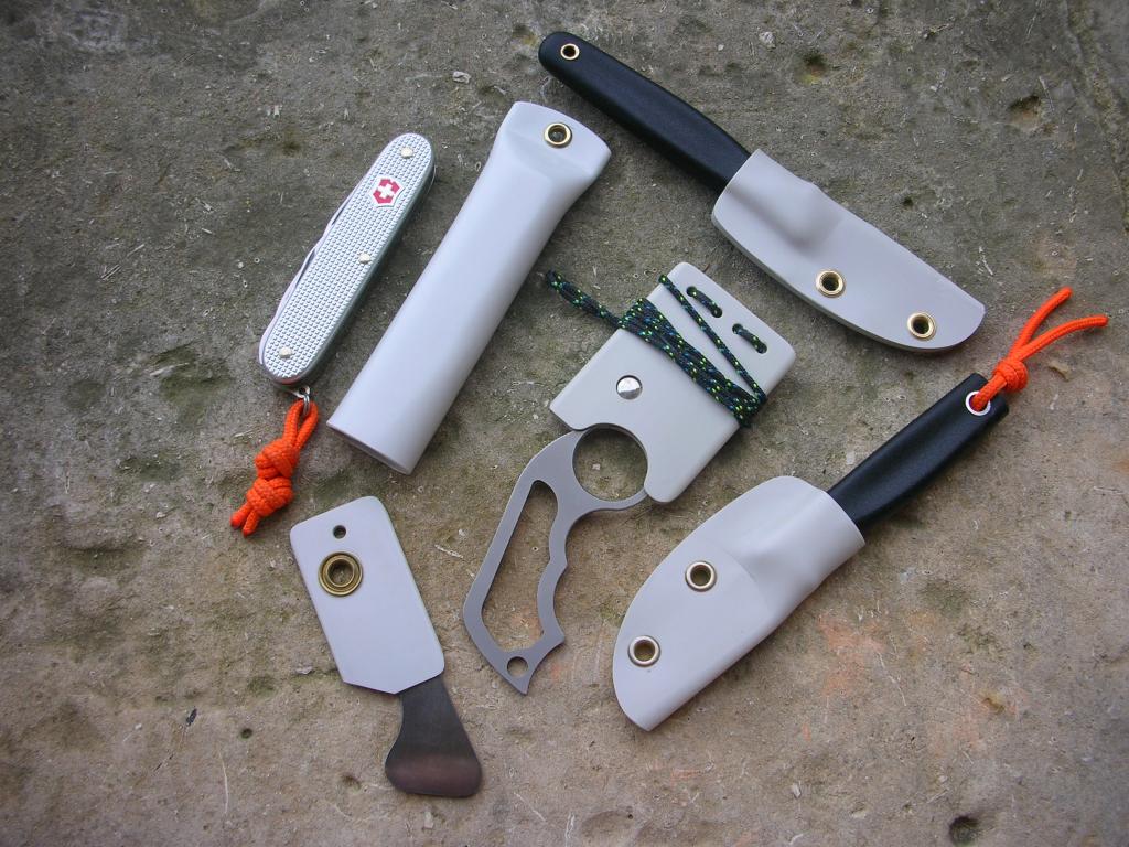

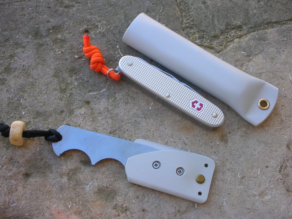

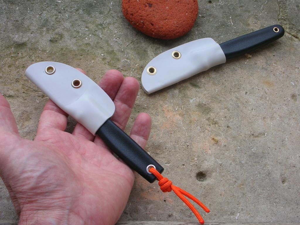

Autres exemples d'étuis POUR LE PORT AUTOUR DU COU réalisés avec du tube électrique (made in CASTOURAMATEK APOIL LONG).
C'est le KIDEX du pauvre
howard
Joined: 06 Aug 2013
Posts: 728
PostPosted: Sat 2 May - 16:17:05 (2020)    Post subject: Création d'un étui de cou pour Alox Farmer Reply with quote
Jai plein d'autre exemple sous le coude.......
howard
Joined: 06 Aug 2013
Posts: 728

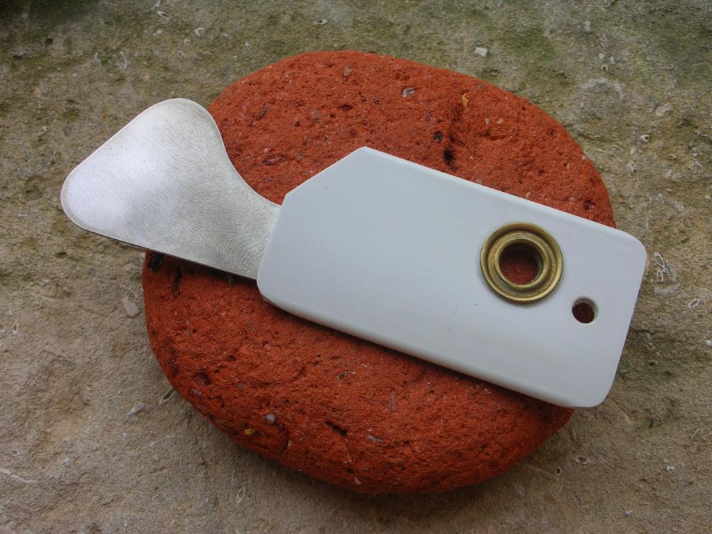

PostPosted: Sat 2 May - 16:40:51 (2020)    Post subject: Création d'un étui de cou pour Alox Farmer Reply with quote
la BASE RESTE SIMPLE: du tube plastique ......
howard
Joined: 06 Aug 2013
Posts: 728
PostPosted: Sat 2 May - 17:17:58 (2020)    Post subject: Création d'un étui de cou pour Alox Farmer Reply with quote
En rapport avec certaines  réalisations proposées par des pros, mes étuis sont nettement plus "viriles" à  l'ouverture.......

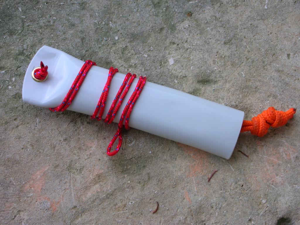

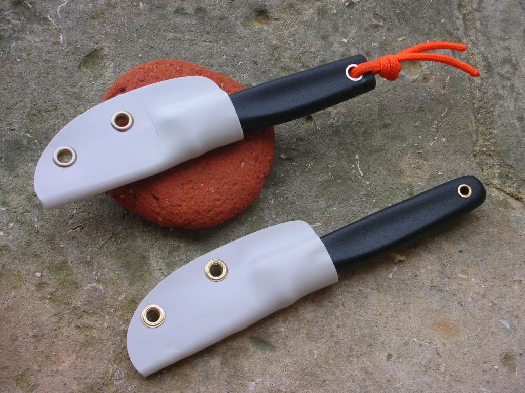

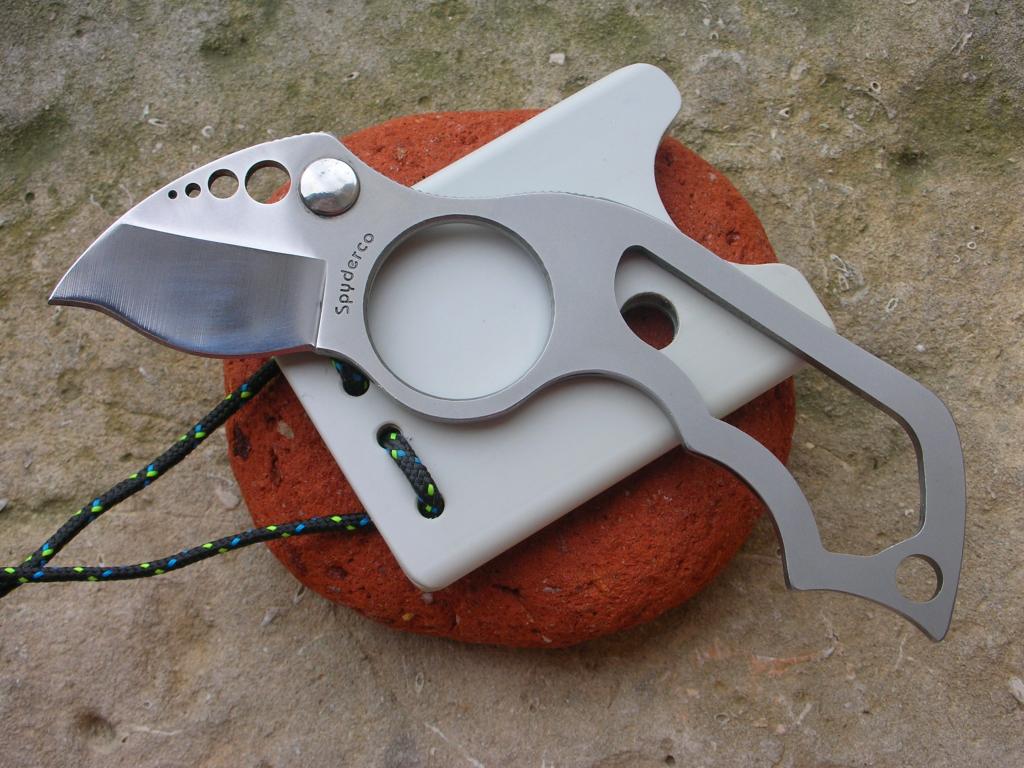

PostPosted: Tue 5 May - 20:01:09 (2020)    Post subject: Création d'un étui de cou pour Alox Farmer Reply with quote
AUTRES exemples d'étuis.........
howard
Joined: 06 Aug 2013
Posts: 728
PostPosted: Wed 6 May - 15:05:29 (2020)    Post subject: Création d'un étui de cou pour Alox Farmer Reply with quote

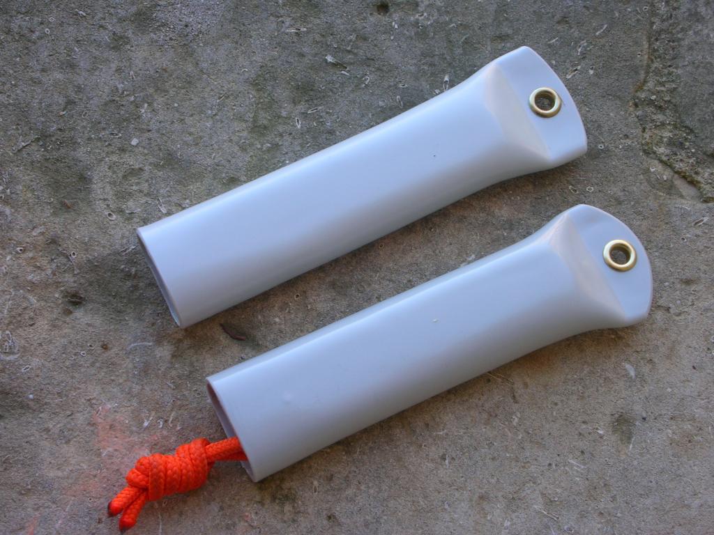

iL est bien de revenir au sujet principal, l'étui du FARMER:

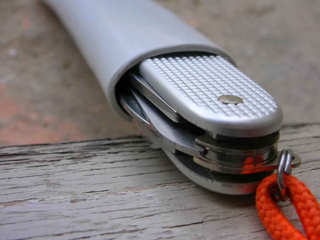

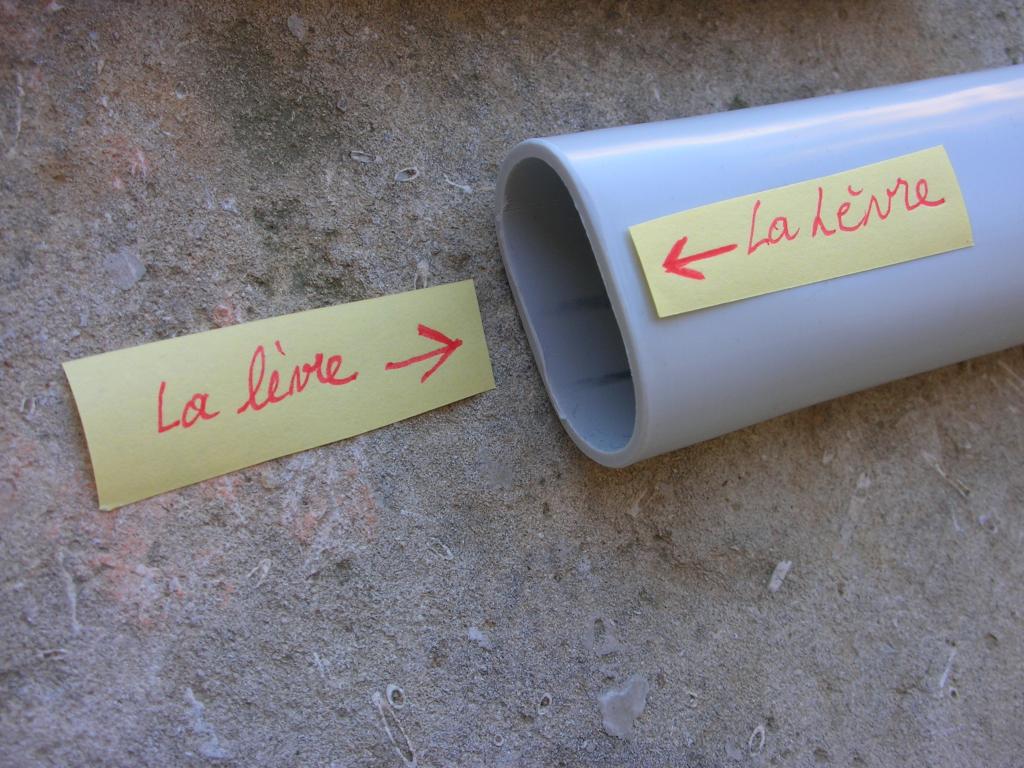

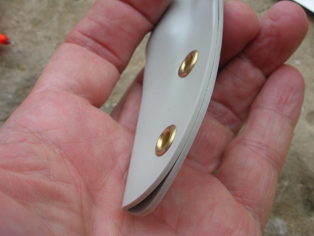

POUR le deuxième étui  : Afin d'éviter de déchirer l’intérieur de la poche du pantalon , j'ai bien arrondi son extrémité Mr. Green Mr. Green
Coté rétention du couteau dans son étui , j'ai réalisé une autre modification :
Apres avoir une première fois compressé à chaud l'étui  (couteau dans l'étui), j'ai chauffé le bord de l'étui  pendant 15 secondes ,et ,avec l index et le pouce j'ai légèrement écrasé les deux "lèvres"( ou bords) de l'étui.
L action "d écraser" les deux bords,apporte une rétention supplémentaire , le farmer est bien coincé dans son étui.....
Lors de la sortie du couteau, il est possible de voir des traces de frottements dans l'étui .

Attention tout de même avec les alox et les frottement dans des étuis trop rigides de type pvc :En plus de l'anodisation des cotes, celles-ci ont toutes en plus un vernis de protection. A force, les frottements risquent d'abraser cette couche protectrice très fine...
howard
Joined: 06 Aug 2013
Posts: 728
PostPosted: Sun 17 May - 09:35:12 (2020)    Post subject: Création d'un étui de cou pour Alox Farmer Reply with quote
Merci du conseil, a ce jour, après moultes sorties du Farmer, aucune dégradation du manche.
Le plastique utilisé est fin et la rétention du couteau dans l'étui est souple, aucune rayure ou dégradation du manche Okay Okay
Mon tube plastique est réservé pour le passage de câbles électriques, donc il est fin , pas de tube plastique pour plomberie (trop épais).
A l’abri des coups et rayures, mon Alox restera dans son état neuf ,enfin je l’espère...... Rolling Eyes Rolling Eyes
Par contre ,je suis vigilent sur la propreté intérieur de l'étui,car le moindre grain de sable risquerait de rayer le couteau.....
 Régulièrement, je lave à l'eau l'étui.
jcfiguet
Joined: 20 Oct 2016
Posts: 437
Localisation: Vichy
PostPosted: Sun 17 May - 09:57:08 (2020)    Post subject: Création d'un étui de cou pour Alox Farmer Reply with quote
Moi je veux bien, néanmoins il y a des traces noires dans les fourreaux, caractéristiques des frottements de l'alu.
Le problème est que les dégâts ne se voient qu'au bout de plusieurs mois ou années, lorsque la couche d'anodisation aura totalement disparu, notamment sur le bord des cotes, le frottement des rivets en inox étant moins grâve.
A ce stade, il y a de fortes chances pour que le vernis ait déjà disparu.
On ne le dira jamais assez : les cotes d'alox sont fragiles ! Et les alox de couleur encore plus.
Certains matériaux sont tels que le papier, le plâtre, le pvc et même le talc sont abrasifs et ce, malgré leurs apparences ou leurs "touchers", il faut s'en méfier...

howard
Joined: 06 Aug 2013
Posts: 728
PostPosted: Sun 17 May - 10:06:03 (2020)    Post subject: Création d'un étui de cou pour Alox Farmer Reply with quote
Merci du conseil et je surveille mes plaquettes Okay Okay Okay
Détail intéressant ,24h après la fabrication de l'étui, le plastique  est plus mou et souple.
Avec le temps,l'étui gagne en souplesse.
effectivement,sur la photo ,il y a de belles traces de frottements réalisées lors du "formage" et compression de l'étui.
l'idée serait de nettoyer les traces de frottements et de surveiller les nombreuses sorties du couteau .
donc à suivre à la loupe.....
L'idée première de l'étui plastique est de  protéger le couteau des poussières, avec la possibilité d'un port autour du cou.
Par principe, faire un choix,c'est renoncer....
