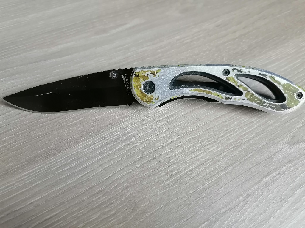

Tout d'abord, un couteau souvenir de mon voyage en Espagne, de la marque Crossnar. Je ne sais absolument pas ce que ça vaut mais je trouvais sa couleur jolie, avant qu'elle ne se dégrade ....

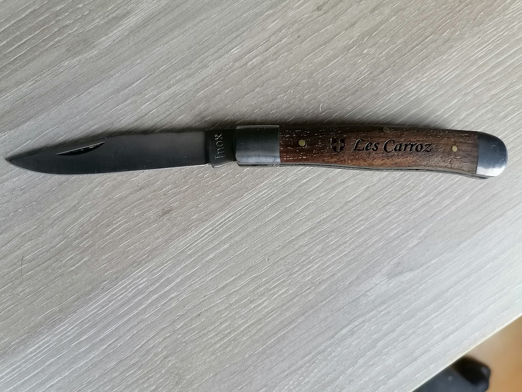

Un couteau souvenir du village ou je passe mes vacances en Haute Savoie.

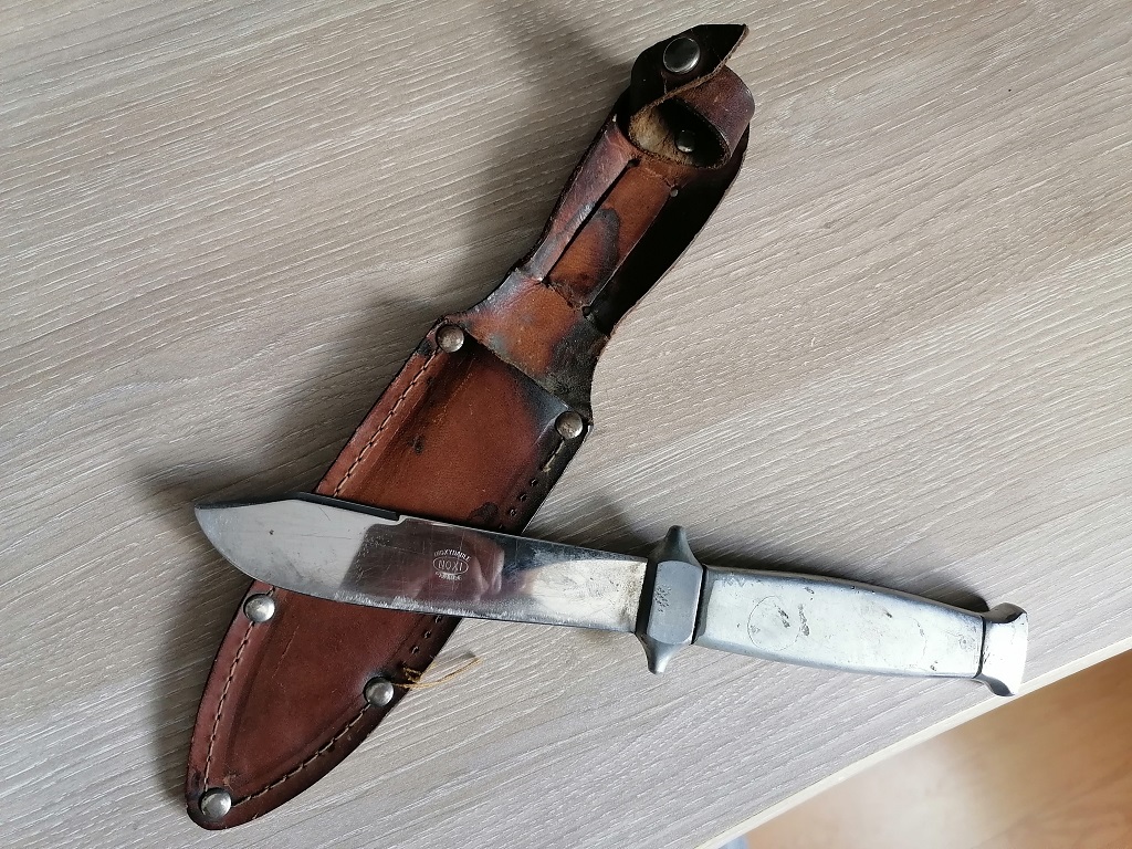

Ici, nous avons un couteau qui provient de la collection de mon grand père. Chacun de ses petits enfants en a hérité d'un, celui ci pour moi.

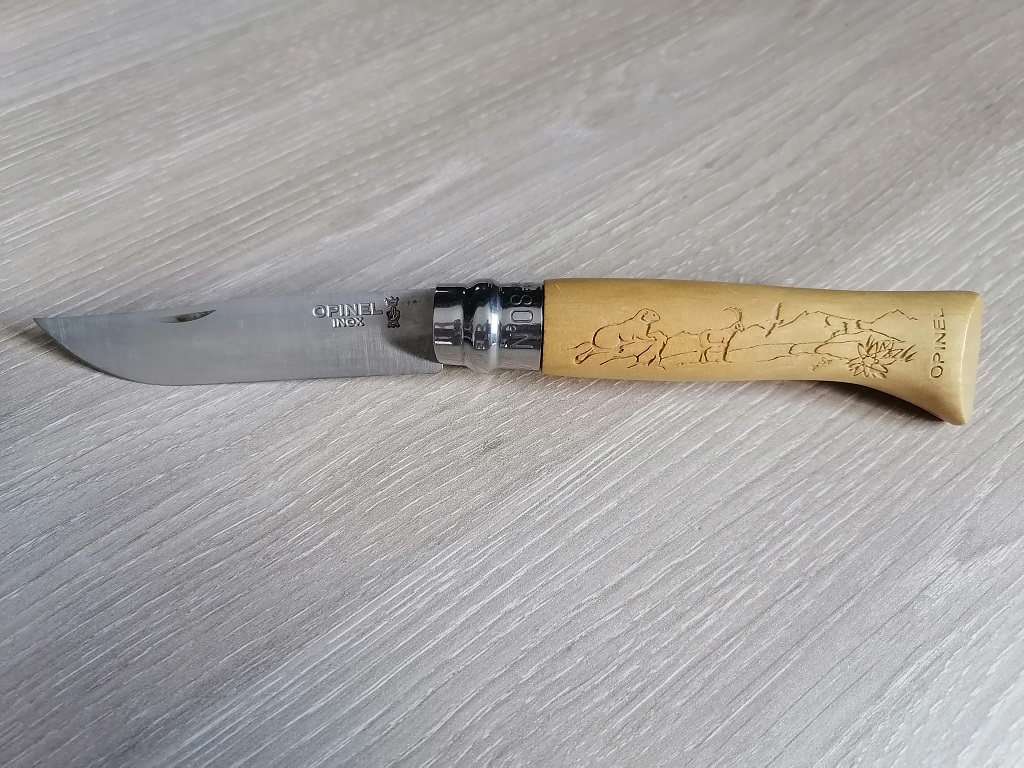

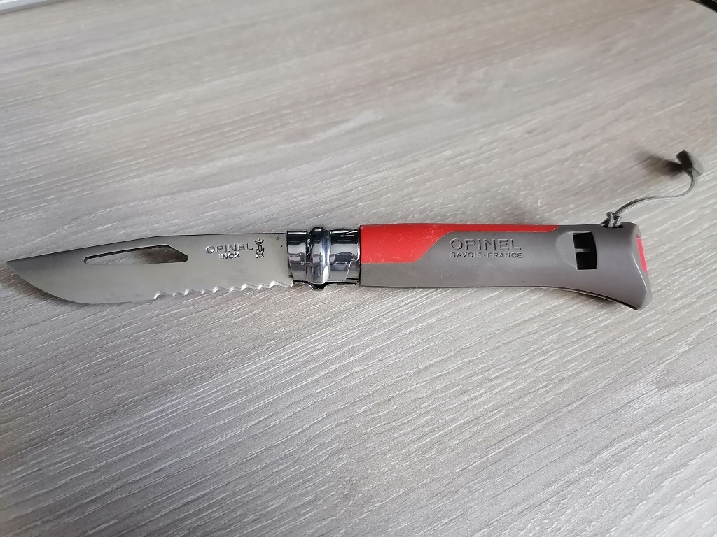

Voici ici mes 2 opinel, tous les 2 de tailles n°8, l'un avec gravure que j'ai acheté à la boutique Laguiole de Chamonix, l'autre un modèle Outdoor.

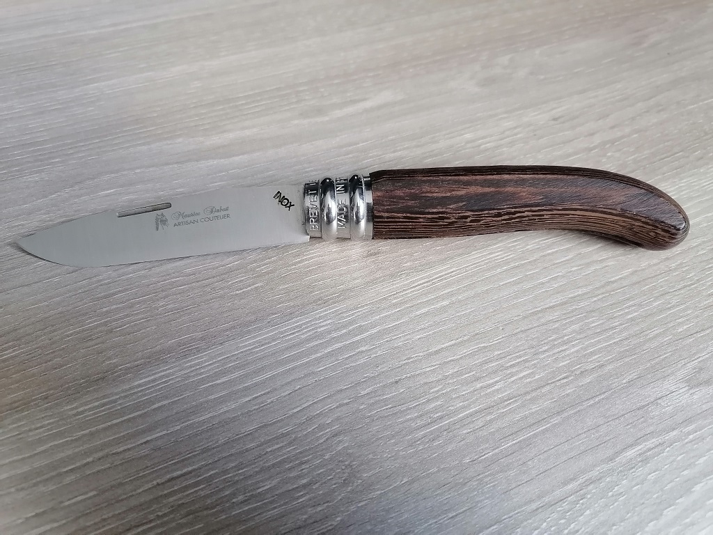

Et enfin, un cadeau de mon petit frère, ce magnifique couteau fabriqué par un petit artisan dans l'Oise, me semble t-il. Un de mes favoris, le bois est ultra léger.

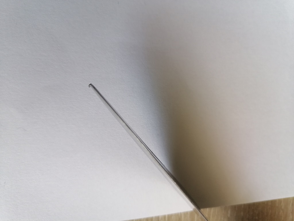

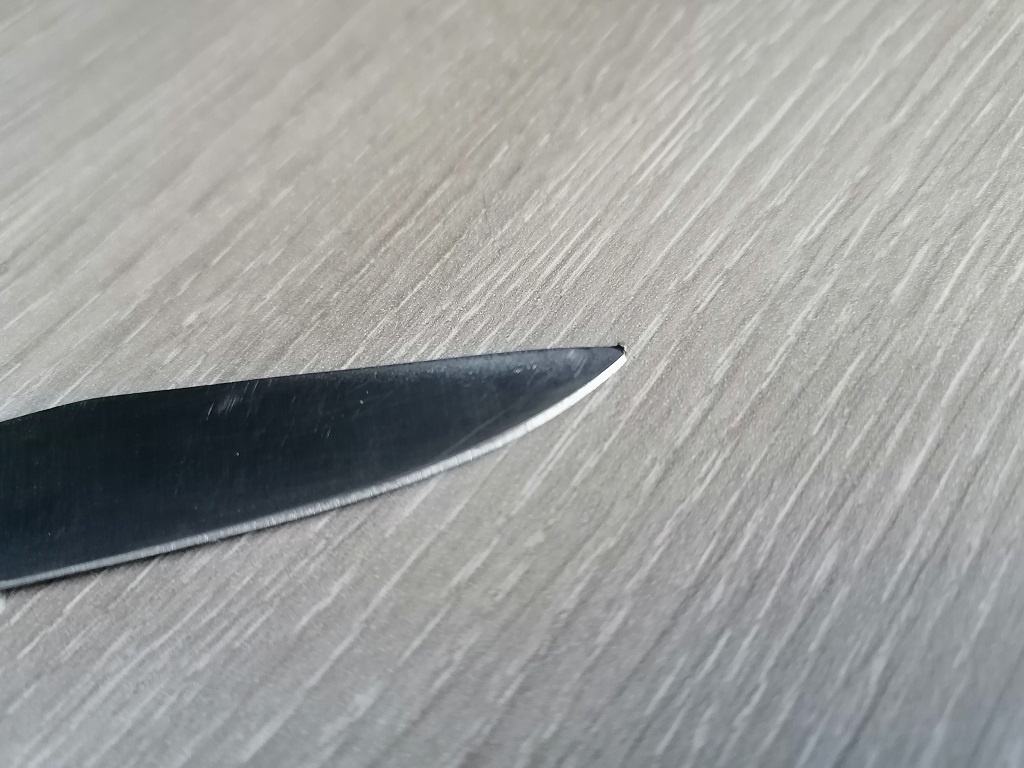

Pour le couteau "Les Carroz", il est tombé sur la pointe, qui est maintenant toute écrasée. Une astuce pour rattraper ça ?

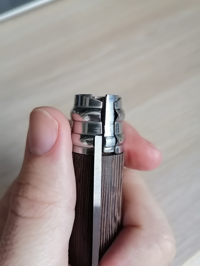

Pour mon couteau favori, la virole est un peu spéciale: Pour bloquer la lame en position ouverte, aucun problème. Pour bloquer en position fermé, c'est plus embétant: tout d'abord, le "cran" qui permet de passer par dessus la lame pour la bloquer est ridiculement petit. Mais le vrai problème, c'est que la virole n'est pas bien serrer, elle a du jeu, elle tourne pratiquement toute seul, comme si y avait pas de frottement avec la couche intérieur. Je sais pas si vous avez compris, c'est pas évident à expliquer quand on ne l'a pas en main ... J'aimerais savoir s'il est possible de resserer un peu la virole, parce que ça risque de faire mal si la lame s'ouvre dans ma poche

J'ai déja eu ce problème de pointe, il faut faire au plus simple, une bonne lime pour le plus gros et finition au papier de verre.

Super, merci beaucoup !

j'avais oublié de préciser, pas la peine d'essayer de redresser la pointe, de toute façon il faudrait la retremper donc autant perdre 1mm de lame redonnant la bonne forme.
