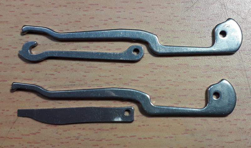

Remplacer le crochet par un tournevis 2.5:
on pourrais croire que c'est simple, mais non.
voici une photo du ressort des ciseaux avec les protagonistes
le tournevis n'a pas assez de matière pour permettre une bonne tension du ressort en plus du fait que la forme soit carré au lieu de arrondie sur l'ensemble crochet/ressort, il faudrait un ressort carré comme les autres ressorts. il va aussi falloir pas mal de rondelles pour compenser l'épaisseur du tournevis qui fait 1,75mm pour arriver au 2,4mm du crochet, c'est pas gagné.

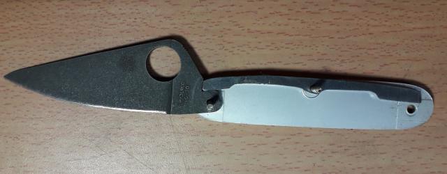

la customisation la plus simple, mais pas simple pour autant Rolling Eyes , si tu te sens d'attaque pour adapter une lame de Spyderco c'est jouable mais faut déjà avoir une bonne expérience dans la réalisation de couteaux pliants.

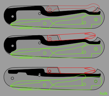

Tu les fait avec quoi tes dessins?
Posts: 2,077
PostPosted: Tue 16 Jun - 13:30:12 (2020)    Post subject: Questions sur un projet d'un Cybertool Custom Reply with quote
avec Inkscape c'est du vectoriel

On peut trouver les différents parties déjà dessinées ?
Posts: 2,077
PostPosted: Thu 18 Jun - 13:57:00 (2020)    Post subject: Questions sur un projet d'un Cybertool Custom Reply with quote
moi je le fais a la main , mais peu être qu'une base de donné existe

GÉNIAL le projet!!!
 c'est une lame de spyderco (délica) avec une finition "sablé" ?
(je pense vendre mon délica).
Posts: 2,011
PostPosted: Fri 3 Jul - 14:28:24 (2020)    Post subject: Questions sur un projet d'un Cybertool Custom Reply with quote
lame de Delica passée au perchlo puis stonewashé.
malheureusement, je l'ai passé au perchlo un soir où des copains sont passés prendre l'apéro qui s'est un peu éternisé... comme la lame dans le perchlo...
bilan elle avait trop de jeu au niveau du lockback, je l'ai donc recyclée sur ce proto. mais j'ai fait ça un peu trop à l'arrache, la mise au point n'est pas exceptionelle
la lame du Delica est un peu grande pour un 93 Alox
