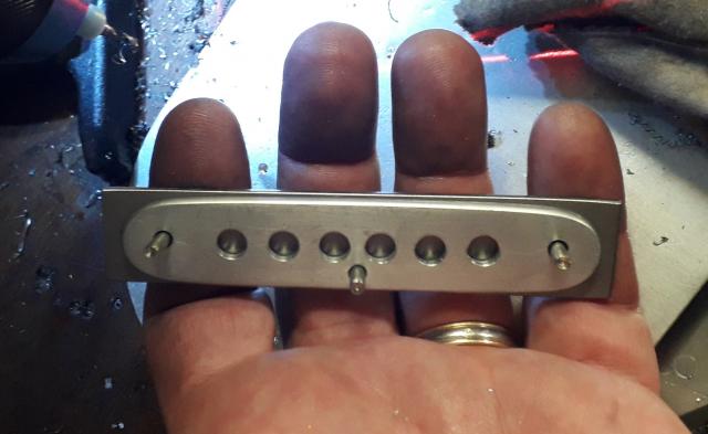

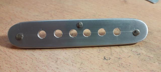

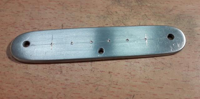

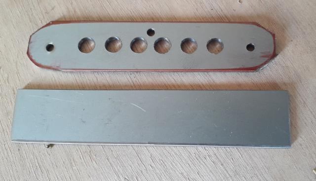

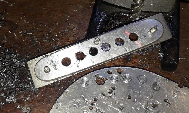

l'objectif de ce nouveau projet est de réaliser un custom sur une base d'Alox avec plaquettes en titane ornées d'une série de trous inspiré du coutelier américain Tom Mayo (si vous voulez voir des couteaux à 5000$ )
Un couteau utilitaire avec lame/poinçon, ciseaux, cruciforme en ligne, décapsuleur et petit tournevis plat, un couteau solide, efficace et beau de préférence

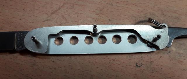

c'est parti pour les plaquettes, réalisation d'une matrice en Alox
bon, ça plait au ''client'' , on passe au titane

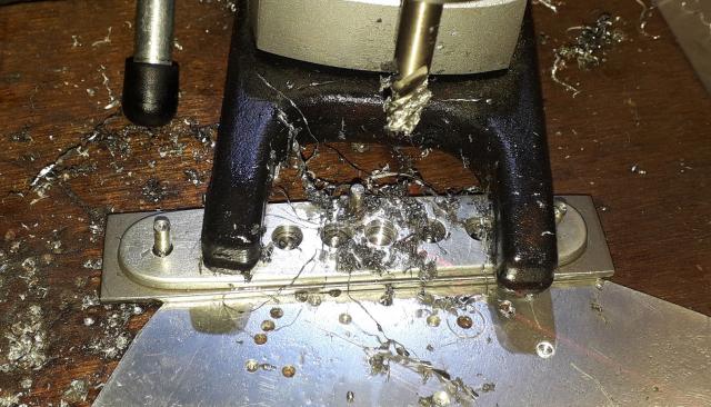

Mr. Green je comprend
ça commence bien
faz regarde les "block 123" c'est bien utile pour ce type d'usinage

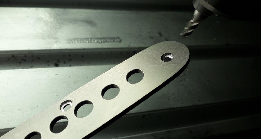

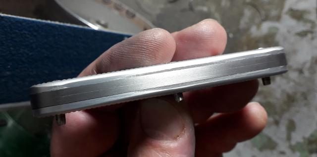

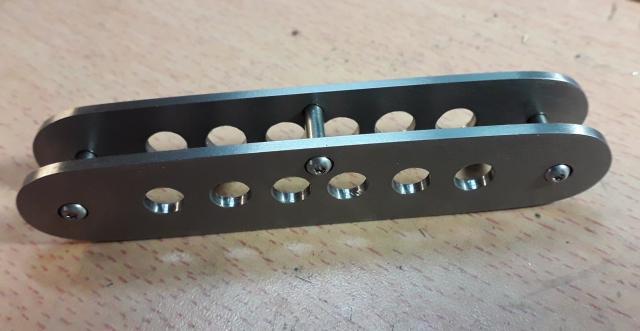

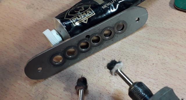

finition brute sur la face, brossé sur la tranche et poli dans les trous
j'adore celle là:

Posts: 2,002
PostPosted: Thu 2 Jul - 10:20:20 (2020)    Post subject: Un 93mm titane à la sauce Mayo Reply with quote
ça ne rigole pas sur la finition
ça marche bien la fraise que tu utilise pour faire les trou plat ?
j'imagine que tu amorce avec un gros foret conique et tu finis le fond avec cette fraise

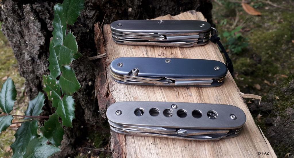

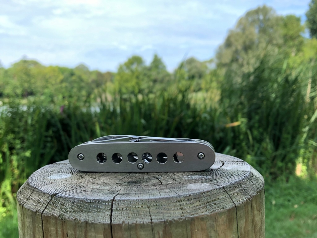

Ayé je l ai reçu mon 93 à la sauce Mayo
Bon ba, c est un super outil!  Twisted Evil
Cotes et platines en titane, avec des holes à la Tom Mayo (mon coutelier préféré)
Les tranches des plaquettes ont été brossées la surface laissée brut pour l authenticité, et l interieur des troutrous polis pour plus d élégance...
L assemblage est une sorte de trois couches et demie, l épaisseur doit être un poil plus fin qu un farmerX, donc tout-à-fait adapté en poche, tant au niveau de l encombrement que du poids, il se loge parfaitement dans la petite poche du jean...
Cet outil possède une lame principale et son poinçon, ciseaux, décapsuleur et petit tournevis plat (ouvre boîte modifié) et cruciforme en ligne en vis à vis
Le tout constituant la combinaison idéale pour mes besoins en edc et bricolage d appoint
Faz a fait un super boulot, toutes mes attentes ont été satisfaites!
Ce Sack custom sera mon fidèle edc urbain  Ok chef

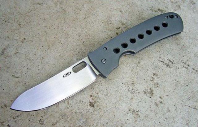

J'ai découvert ce couteau hier sur FAM et ça me donne une idée  A table

PostPosted: Mon 13 Jul - 09:07:34 (2020)    Post subject: Un 93mm titane à la sauce Mayo Reply with quote
chouette boulot , j'avais un peu peur de voir un modèle vraiment très , trop , similaire a certain modèle chinois .
mais sans les chanfrein , ni les fraisages ça donne vraiment un modèle unique

Posts: 1,933
PostPosted: Tue 28 Jul - 14:11:32 (2020)    Post subject: Un 93mm titane à la sauce Mayo Reply with quote
je voulais faire des chanfreins au départ, comme sur mes autres titane mais lors de la réalisation de ces plaquettes, je me suis rendu compte que le fait de ne pas faire de chanfrein n'était pas du tout génant.
Je m'attendais à des bords un peu ''tranchants'' mais non, ça ajoute même pas mal de grip au manche, ce qui est plutôt bien pour un couteau à vocation utilitaire.
Et puis ça lui donne une super gue*le qui match bien avec le coté techno du titane percé à la Mayo Okay
