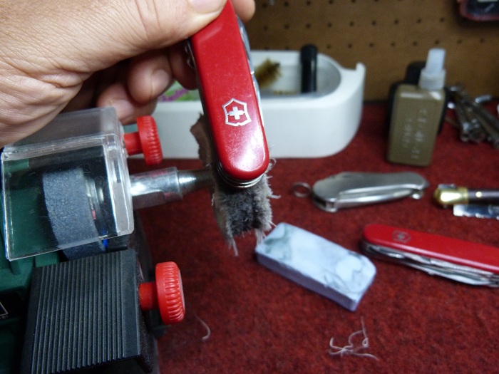

bonjour a tous,si cela peut vous servir ,voici ma modeste contribution au niveau bricolage : le polissage de plaquettes de  vos s.a.k. d occasion ou uses   :
si les plaquettes sont trop marquees,poncer avant polissage ,papier abrasif de carrossier ,grain : 400,600,800,et 1000 ( suivant les degats ) ,le 800 et le 1000 ,c est pour la finition .
poncer delicatement ,et prudence avec le logo .
ensuite,une petite machine a polir ( grande surface ) ,une brosse a polir ,et de la pate a polir
faire plusieurs passes ,regarder le resultat ,continuer ,regarder le resultat ,etc ... ,jusqu a la finition que vous voulez obtenir . Okay
trouver le bon compromis vitesse de rotation de la machine et quantite de pate a polir .
mieux vaut mettre peu de pate a polir ,et en rajouter souvent ,que trop en mettre ... Mr. Green
ne pas trop appuyer ,bien positioner la plaquette par rapport au sens de rotation de la brosse ,sinon gare a vous si ca ripe ...
faire beaucoup de pauses pour eviter que la plaquette ne chauffe trop .
prendre son temps ,une boulette est vite arrivee .
maintenant,voir photos ,vos critiques et questions sont bienvenues

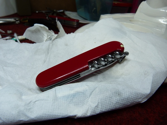

deuxieme photo :

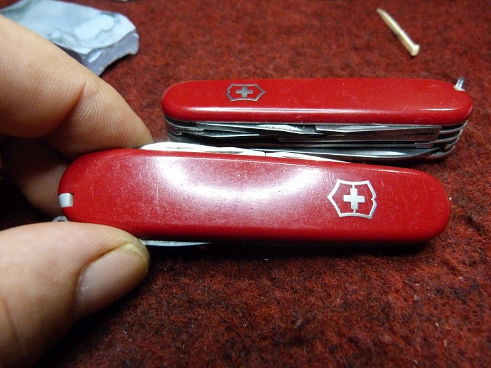

troisieme photo :
plaquette en cours de polissage ;

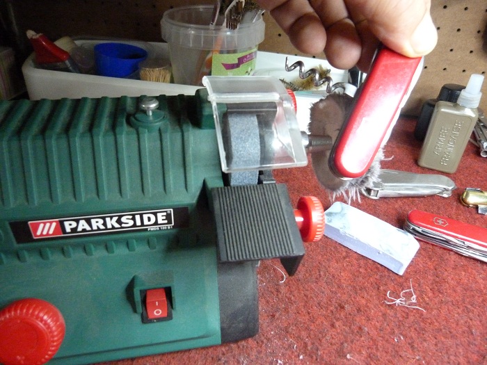

quatrieme photo : resultat final .

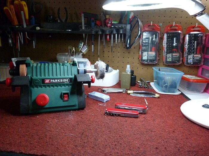

cinquieme photos : resultat final .

exemples  de positions de polissage sur la brosse a polir : evitez le tire bouchon sorti ,si vous n avez pas l habitude de polir ,sinon gare a vos mains

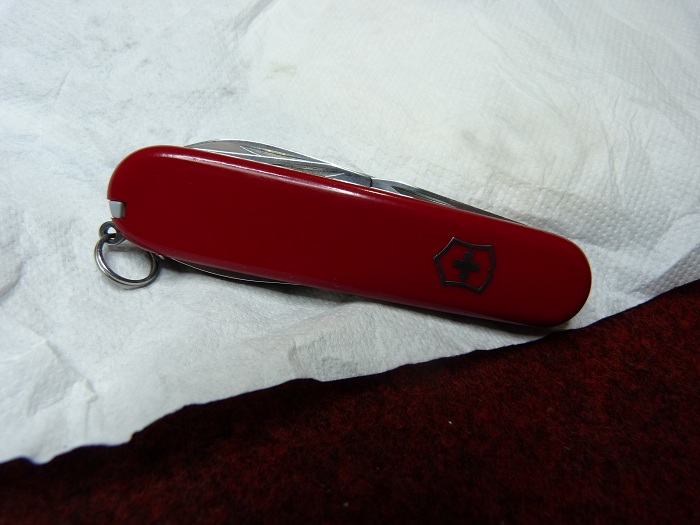

autre position :
