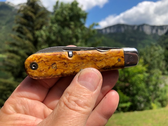

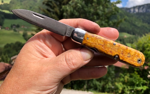

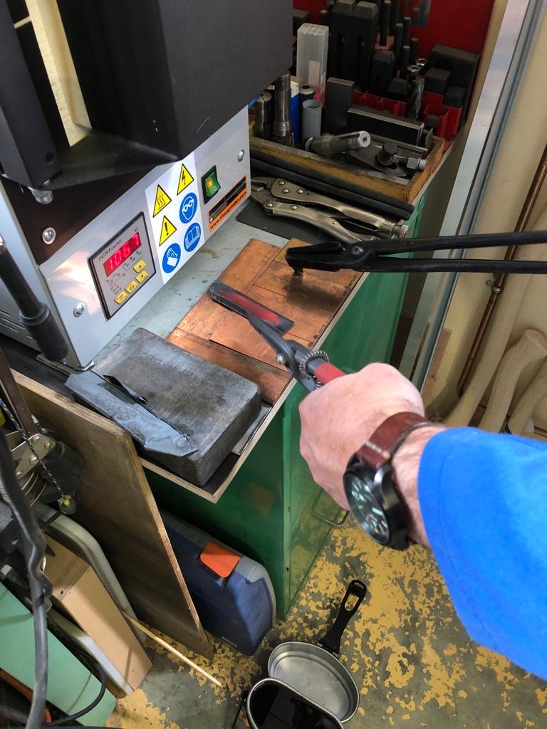

PostPosted: Sat 18 Jul 2020 - 16:42    Post subject: Modèle 1951 custom Reply with quote

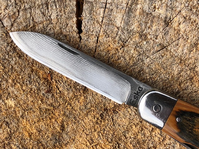

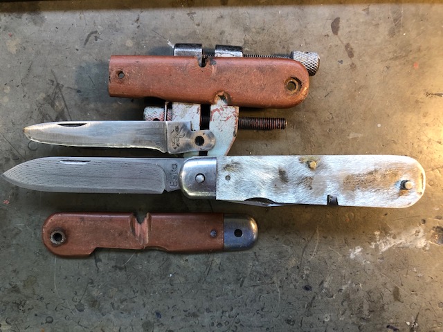

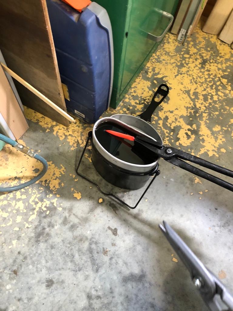

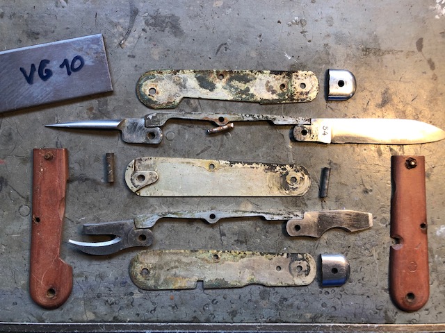

Comme les vacances m'on permis de passer un peu de temps dans mon atelier, j'ai démonté un Venger mod.1951 de 1954 qui n'était pas parfait, mais dont les outils étaient en bon état. du coup ...
Lors des travaux :
ajustage de la lame...

PostPosted: Sun 19 Jul 2020 - 09:37    Post subject: Modèle 1951 custom Reply with quote
Posts: 6,381
PostPosted: Sun 19 Jul 2020 - 10:11    Post subject: Modèle 1951 custom Reply with quote
Beau travail, Bravo..
Posts: 2,989
PostPosted: Sun 19 Jul 2020 - 10:14    Post subject: Modèle 1951 custom Reply with quote
C'est du beau travail.   Okay Okay
Posts: 2,155
PostPosted: Mon 20 Jul 2020 - 08:36    Post subject: Modèle 1951 custom Reply with quote
c'est beau  , ils ont un charme fou c'est vieux modele

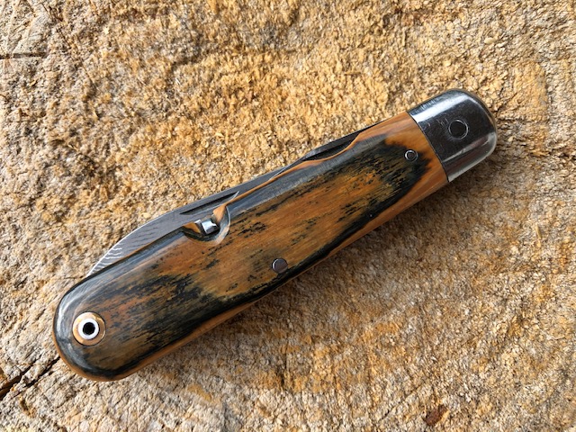

PostPosted: Fri 14 Aug 2020 - 08:47    Post subject: Modèle 1951 custom Reply with quote

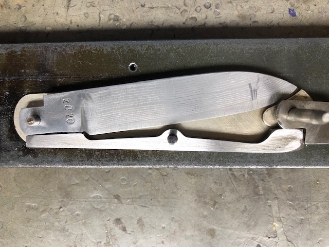

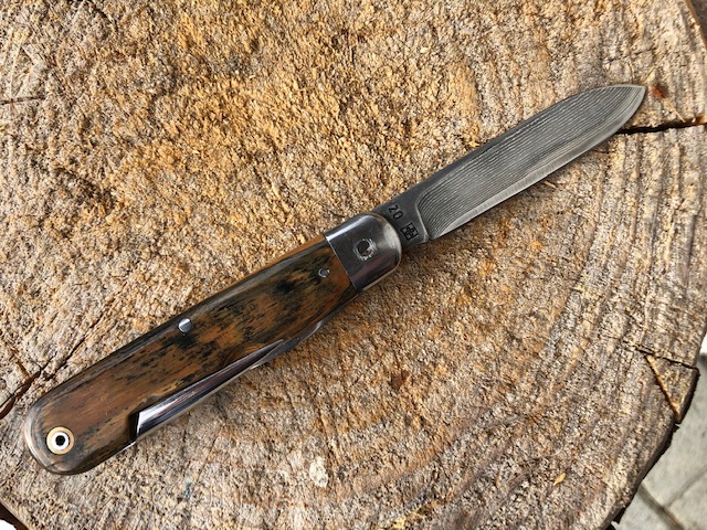

Voilà pour le 1951 (version 2) : derniers ajustages de la lame (on voit la lame d'origine, du coup, pas trop de regrets à démonter ce couteau). Ensuite sortie du four de la papillote et trempe de la lame (ensuite, pas de photo, mais revenu 1 h à 180°C).

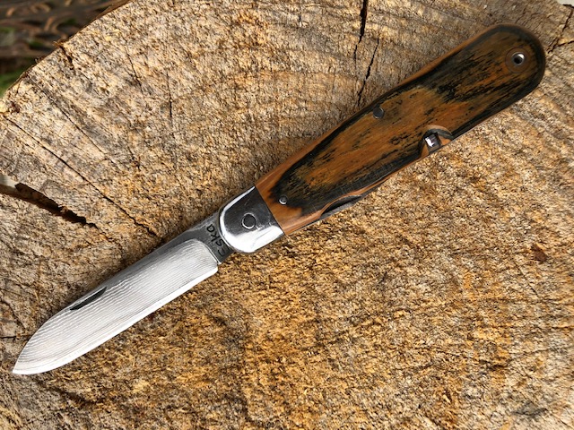

PostPosted: Fri 14 Aug 2020 - 08:52    Post subject: Modèle 1951 custom Reply with quote

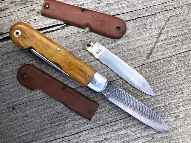

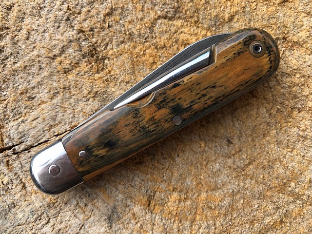

Et le résultat (presque final, quelques défauts de polissage ...)

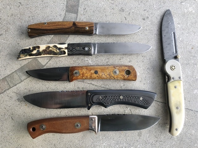

Quelques Eska, pliants ou fixes.. je n’en ai pas présenté sur le forum qui ne sont pas issus de SAK. En effet, j’ai tendance à trouver ça hors sujet. Là, je préférais parler de mon 2951.

ça aurais été dommage de ne pas montrer cette partie de ton travail.
La rubrique "customisation" n'est pas réservée uniquement au SAK.
tu peux aussi les présenter dans "autres couteaux".

j'avais bien dit que ce gars là était un vrai coutelier Okay
en plus tu t'es attaqué à des pièces aussi différentes qu'un gros fixe de camp et un liner-lock à ouverture par thumbstud (c'est super pointu ça techniquement)
tu envoie vraiment du lourd là, tu va être obligé de nous les présenter plus en détail maintenant Mr. Green (c'est vrai que ça prends du précieux temps Sad )
tu fais même couturière... dans le cuir
chapeau l'artiste

PostPosted: Mon 24 Aug 2020 - 10:38    Post subject: Modèle 1951 custom Reply with quote
redonné vie a une épave c'est quand même beau .
excellent boulot ce 1951, avec en bonus les photos de la trempe .
j'aime beaucoup la rondelle laiton , et globalement toute c'est petite chose que tu rajoute

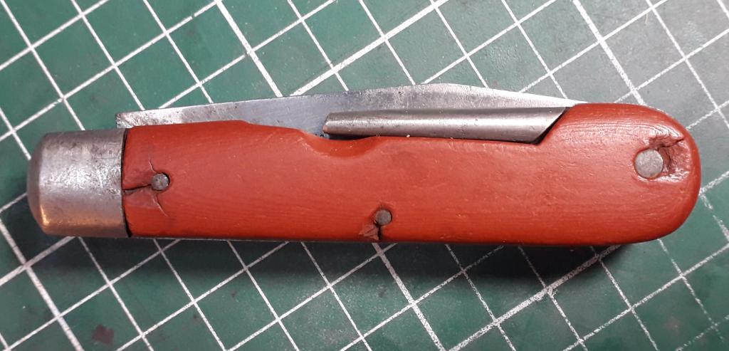

PostPosted: Wed 9 Sep 2020 - 14:52    Post subject: Modèle 1951 custom Reply with quote

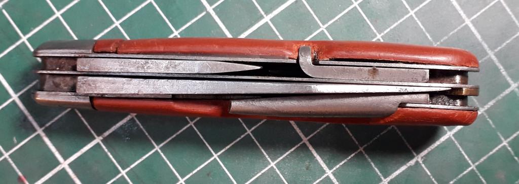

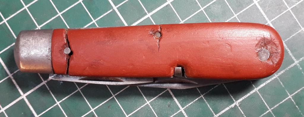

Je suis comme toi Eska, 36 projets en tête depuis des années et trop peu de temps  Rolling Eyes   mais on est pas pressés
sinon, j'aurais aimé avoir ton avis sur ce vieux 1924
la lame est en bon état mais la couche des ouvrants est très dure (ouverture à la pince) et le poinçon est cassé + plaquettes très fatiguées
j'avais pensé à le démonté entièrement, tout polir, refaire un poinçon dans un morceau d'acier damas qui traine à la maison et refaire des plaquettes en bois, ton avis stp
[url:a9c753e729=http://www.forum-couteausuisse.com/image/111/9/4/6/20191008_002856-56a48b5.jpg.htm]
[/url:a9c753e729]

Salut Faz, désolé pour le délai de réponse ! (pas trop sur internet ces temps…). Pour ma part, je pense qu'effectivement, je le démonterai pour polir et refaire des cotes. Vu l'état du poinçon et des cotes, une restauration sans démontage ne serait sûrement pas satisfaisante.
En revanche, refaire un poinçon, ça me parait assez chaud ! Soit en récupérer un sur un couteau bien pourri (lame cassée, etc, donc pas cher !... en principe ). Si non, comme tu refera les cotes, redonner une forme à ce poinçon, qui sera donc plus court et adapter le décrochement sur la future plaquette concernée.

Salut Eska, chez moi le délais de réponse n'est pas vraiment mieux Laughing
tu m'as convaincu, je vais démonter
mais bien sur, t'as complètement raison pour le poinçon, avant d'en refaire un autre, je vais déjà essayer de refaire la pointe de celui-ci, il sera juste plus court, je n'y avais même pas pensé Rolling Eyes , trop centré sur refaire le même... merci.
j'avais bien pensé à acheter une épave pour récupérer le poinçon dessus mais ça vaut pas trop le coup, en ce moment ça commence à 50 € ...
https://www.ebay.fr/itm/Couteau-militaire-Suisse-WENGER-Delemont-militaria-…
je me dis que si c'est pour mettre des dizaine d'€ dedans, autant l'envoyer chez Victorinox pour qu'ils le refassent à neuf mais c'est pas trop mon truc, je préfère le bricoler moi-même, je suis sure que tu comprends ça Mr. Green
