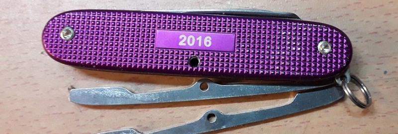

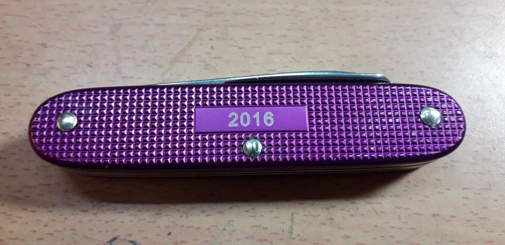

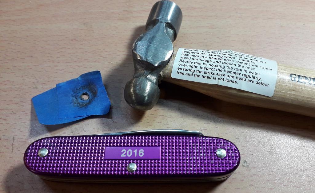

Mlle Faz, du haut de ses 8 ans, a commandé un Alox custom à papa
Violet avec les intercalaires en or, rien que ça!
je vais devoir bien polir le laiton Mr. Green

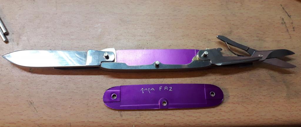

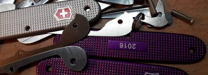

en attendant j'ai commencé à désosser tout ça en commençant par l'alox 2016 choppé d'occase
Posts: 2,124
PostPosted: Fri 7 Aug - 08:38:27 (2020)    Post subject: un Alox 3 couches pour Mlle Reply with quote
yes , ça va être un chouette cadeau pour toute une vie Okay
Posts: 2,066
PostPosted: Wed 12 Aug - 10:34:29 (2020)    Post subject: un Alox 3 couches pour Mlle Reply with quote

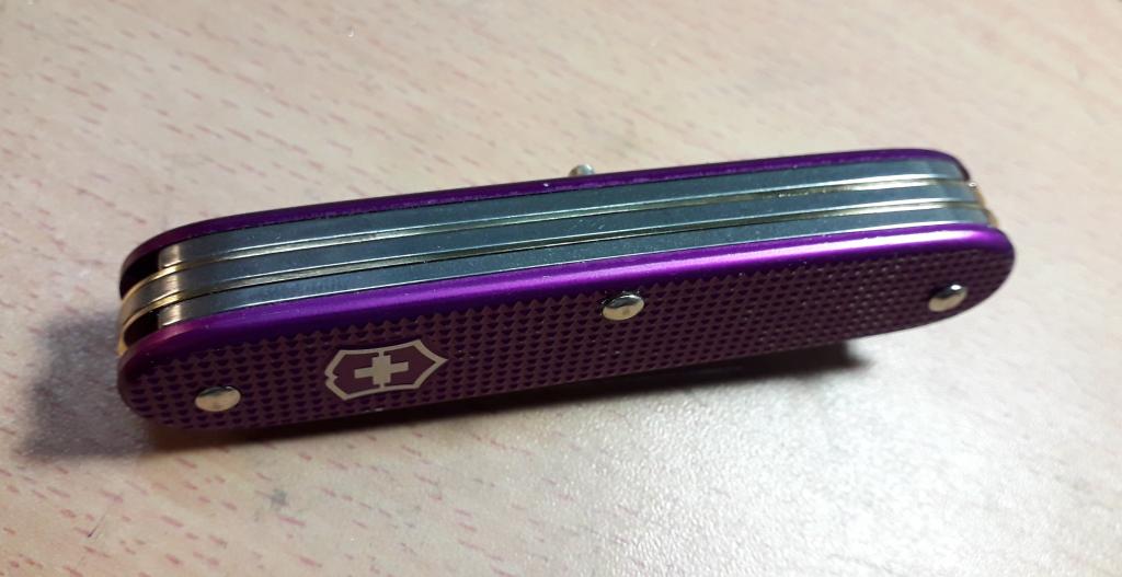

bon, il est terminé, au final c'est un classique Pioneer X sans anneau, choupette a bien voulu que j'ajoute le poinçon mais n'a jamais voulue de la scie.
et elle a argumenté, ''avec la scie en plus il est trop gros et moins joli que le 3 couches''
elle a raison la coquine mais c'est pas mal non plus un Farmer X
je lui ferai une scie solo en 111 ou 130 pour les sortie nature en complément de son violet
super ces nouvelles tiges de 3mm en maillechor, le rivetage est bien mieux que sur le laiton ou l'inox qui ont tendance à fendiller et c'est vraiment solide en 3mm Okay

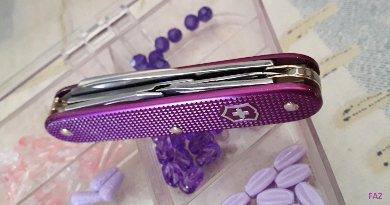

polissage pour finir ce rivetage
et voilà un bien joli custom pour Mlle FAZ
