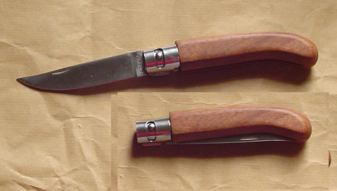

J'ai acheté ce couteau pas cher il y a quelques années, j'avais fait un article à l'époque, vue son prix et sa simplicité c'est une bonne base pour une customisation.

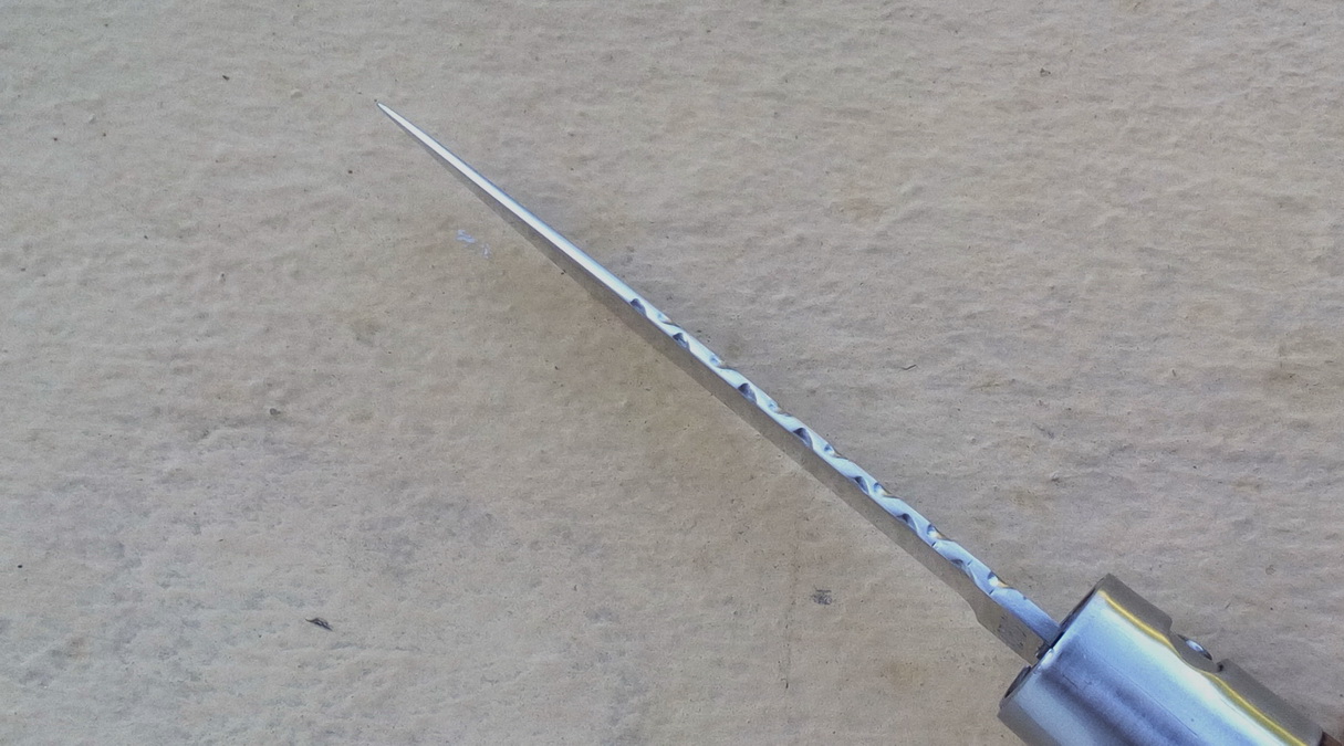

pour la lame j'ai légèrement modifié la pointe et réalisé un petit guillochage.

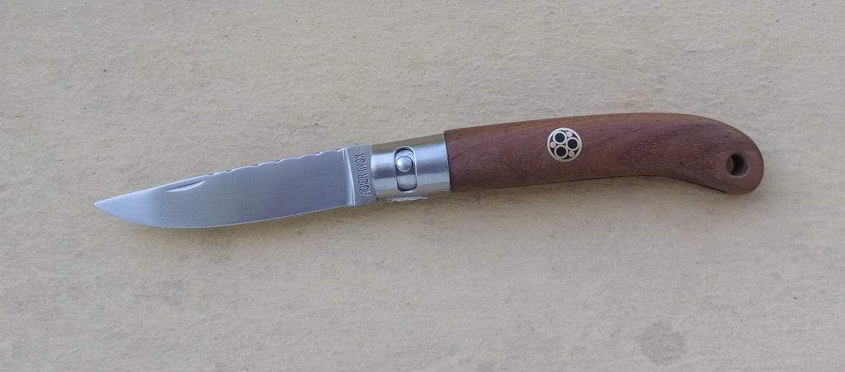

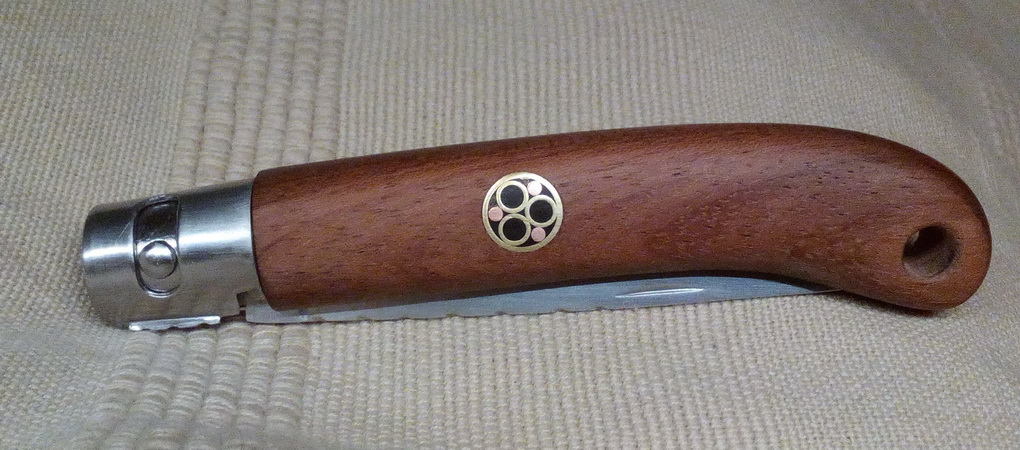

pour la poignée je l'ai affinée, percée un trou pour une dragonne et un pour y fixer un rivet mosaïque maison.
et pour finir un coup de vernis satiné à la bombe sur l'ensemble de la poignée.

un custom comme j'aime propre et de bon gout   Okay
pas un seul éclat de bois sur le perçage , et l'ajustage du rivet mosaïque parfait .
je pense que tu as utilisé un bon foret a bois

Merci a tous. quand on le regarde de prêt il y a quand même quelques petites erreurs.
Pour le foret j'ai utilisé un 10mm, avec son diamètre un tube de 10mm le rivet n'est même pas collé, il est simplement emboité à force.

Le rivet est sur la demi plaquette où bien il y en a un de chaque côté ?
PostPosted: Mon 7 Sep - 19:48:01 (2020)    Post subject: Customisation d'un couteau pliant "Carrefour" Reply with quote
D'un seul côté malheureusement, ce qui me reste de rivet d'origine a un défaut, le polyester utilisé ne remplis pas bien les espaces entre les tubes.
