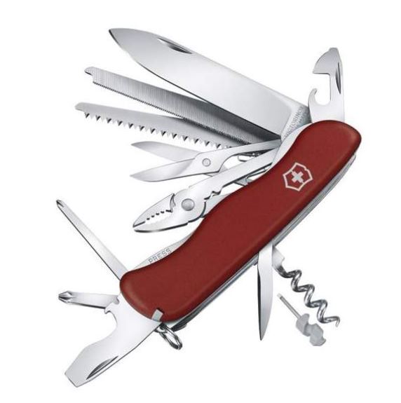

voilà l'objectif de ce nouveau défi, j'ai un WorkChamp tout neuf, il est extra avec sa superbe lame à liner-lock mais bien trop épais avec ses 28,5mm d'épaisseur pour être utilisable en vrai sur le terrain
mon expérience m'a montrée que la limite à ne pas dépasser est de 25mm et quand je n'y arrive pas, je compte en pouce et pousse à 1 pouce Mr. Green (si vous ne savez pas encore combien fait 1 pouce, c'est grave Rolling Eyes )
l'objectif de se nouveau custom est de lui faire perdre pas moins d'1/2 cm tout en gardant tous les outils dont il dispose (et si on peut l'améliorer... pourquoi-pas?)

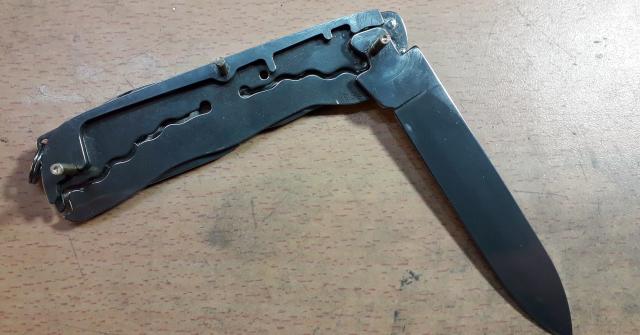

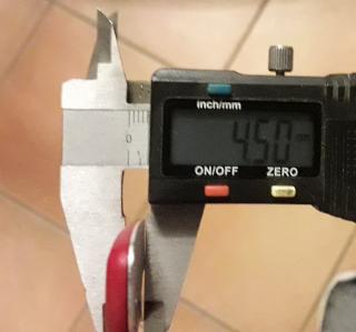

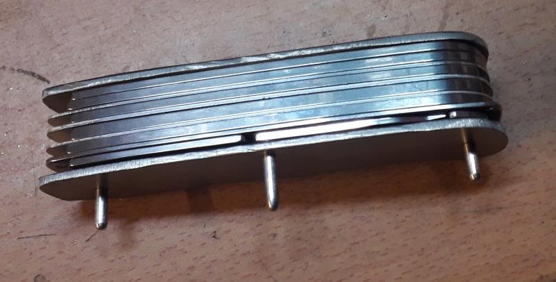

par contre l'épaisseur, on passe de ça:

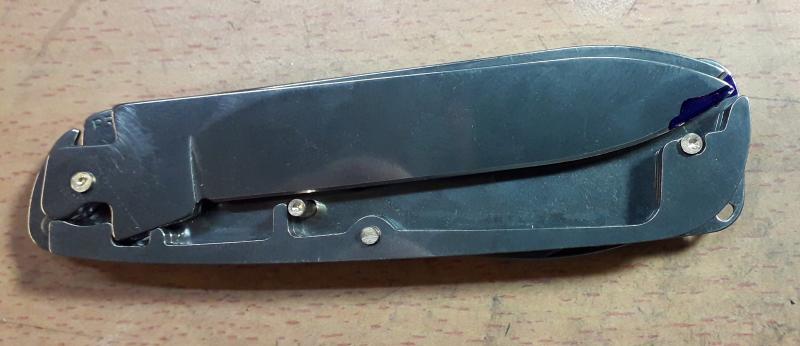

à du titane de 2mm, objectif déjà atteint en théorie Okay

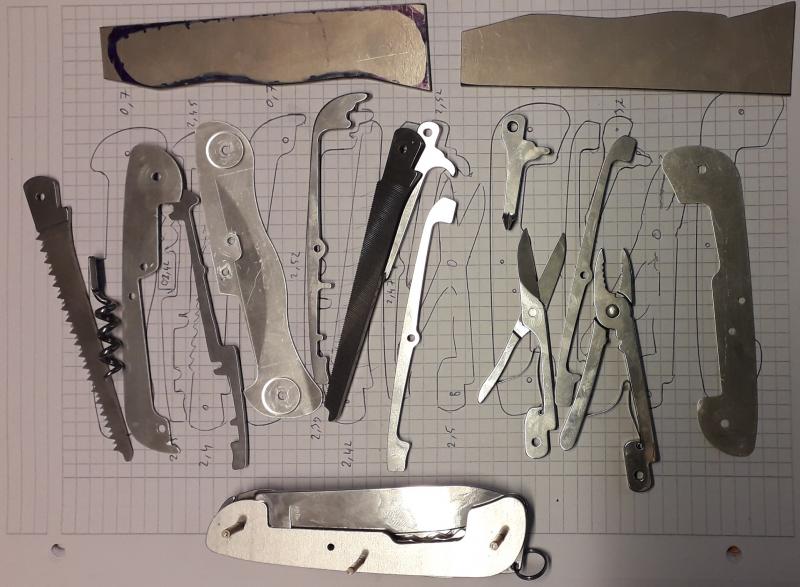

bon, démontage de la brique et mise à jour de mon cahier qui va bien

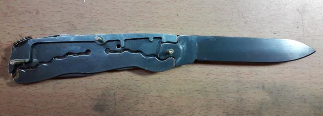

étude de la cinématique de cette belle lame liner-lock

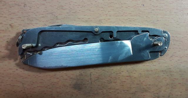

je vais légèrement revoir la lame en position fermée, elle ressort trop à mon gout et il y a de la marge pour la rentrer un peu plus (et diminuer la hauteur du manche au c*l du couteau )
2 lames superposées, j'ai gagné pas loin de 2 mm Okay

instructive cette vu démonté , je n'ai jamais fais attention que les ressort était plus fin de quelque centième que les outils , mais c'est parfaitement logique Rolling Eyes .
c'est bien vu l’amélioration de la lame .
tu conserve les deux cruciforme ?

oui, bien sur que je conserve les 2 cruci, je conserve tous les outils sauf la verrue
et encore oui, c'est une brique Mr. Green   mais qui a perdu 1/2 cm Okay
plus qu'à attaquer le détourage des plaquettes titane pour leur donner la forme que je souhaite et peut-être bien aussi lui faire des intercalaires en laiton, on est plus à 10 grammes près Rolling Eyes
