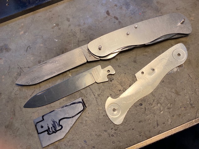

Cette fois, je me suis dit que mon 130 mm était un peu grand en poche. Du coup, je passe à 111 mm deux couches. Il me restait une pièce de damasteel achetée à Thiers en 2019 sur le stand d'Eurotechni.
Le but étant toujours de diminuer l'épaisseur du couteau d'origine et de faire un lame un peu plus grosse. A mon avis plus esthétique sur le couteau donc. Les ajustages ...
position fermée en utilisant au max la place disponible.

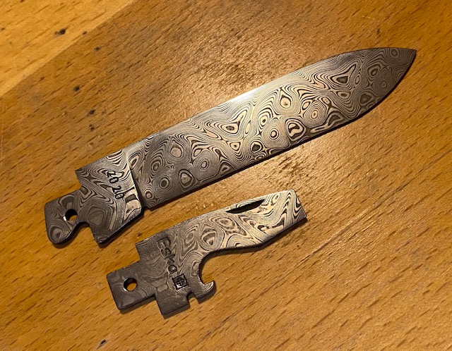

Ensuite après traitements thermiques (1050°c en papillote, trempe à l'huile et 2h de revenu vers 180°c) et attaque à l'acide puis léger polissage....
Je n'aurais pas pas trop de temps ces deux prochaines semaines, mais l'objectif est de le finir pour fin octobre... Je vais tenter de poster la suite en cours de réalisation. Je pense remplacer l'ouvre boîte par une petite lame à tailler du bois en mouture scandinave. Il me reste un morceau de sanmaï VG10 qui devrait bien faire l'affaire.

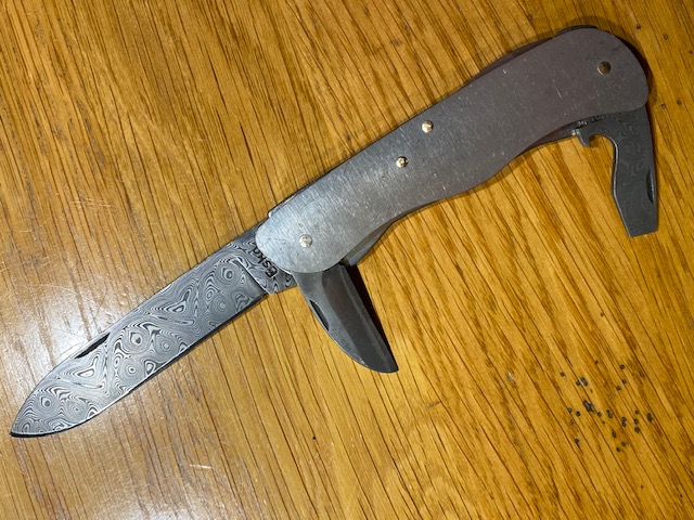

Je sais que tu fais une allergie au tire-bouchon ! Mais moi, j'aime bien cet accessoire. En plus, il donne l'occasion de sortir son couteau (dont on est fier ! non ?) au bon moment et généralement en bonne compagnie.

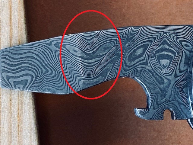

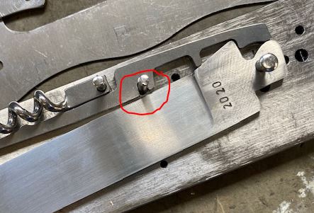

J'ai bien avancé aujourd'hui. J'ai fini de tailler la petite lame à tailler le bois (à la place de l'ouvre boîte), trempé le tournevis et la petite lame. Ensuite, fais un montage à blanc avec les nouvelles platines inox (en 0,8 mm) avec un rivetage en laiton que je ferai sauter par la suite. Le but est d'essayer le fonctionnement et voir tous les points à corriger. Je te rassure, la lame ne touche pas le ressort en position fermée, même en la cachant pour qu'elle claque.
J'ai découvert plusieurs défauts. Il y aura encore un peu d'ajustage pour que les ressorts soient tout à fait à fleur en position ouverte et fermée pour chaque outil. En revanche la lame en position ouverte n'a aucun jeu. Le ressort  central touche le talon de la lame sur une face légèrement inclinée (comme sur les liner lock bien faits). Ca c'est assez satisfaisant.
Il me reste à savoir comment je vais mettre les plaquettes, soit avec des rivets traversant, soit en rivetant sur les platines et en faisant les trous filetés sur les platines et en vissant les plaquettes dessus  (j'ai de jolies vis M2 en titane qui pourraient être sympa sur les plaquettes en fibre de carbone... a voir ?)

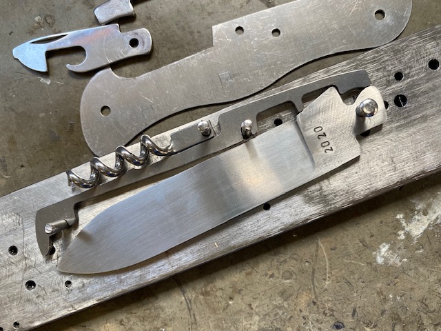

PostPosted: Sun 27 Sep - 18:32:02 (2020)    Post subject: 111 mm en damas inox. Reply with quote

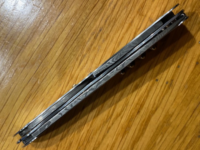

ça, c'est tout ce que j'ai enlevé.
Montage à blanc pour les essais et déterminer ce qu'il reste à régler.

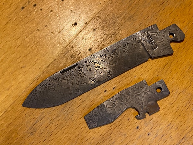

Pas moyen de limer, ta lime serait foutue. A la meule, ou à la Dremel avec de l'abrasif. Encore pas mal de corrections, j'en ai listé 8 en observant ce montage à blanc. Ensuite je m'attaque aux plaquettes (probablement vissées sur les platines, rivets invisibles).

ça doit être bien galère au niveau du talon de lame pour être parfaitement plane

Ou bien, pour que ce soit droit, au backstand mis à l'horizontale avec une toute petite roue (diam env. 15mm) et le plateau. Avec une bande en 320 et une vitesse assez lente, on fait des corrections par petites touches sans prendre de risques.

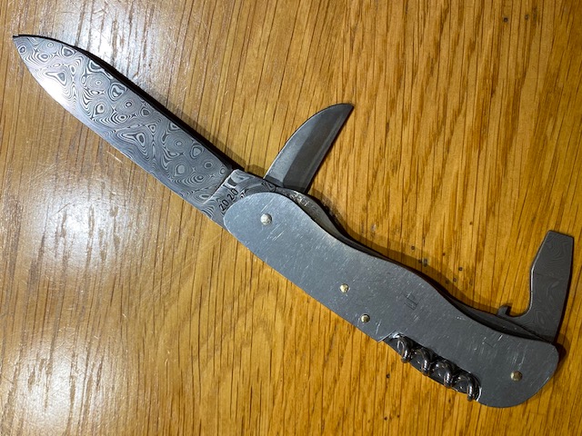

PostPosted: Sun 11 Oct - 17:29:45 (2020)    Post subject: 111 mm en damas inox. Reply with quote

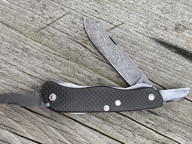

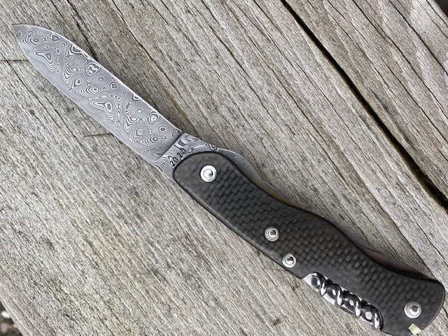

Bon, au final, j'ai fait comme d'hab. rivets traversants sur rosettes. Sur de la fibre de carbone, c'est du solide...
Il reste un peu de polissage, mais ce soir, j'en suis là !
Posts: 2,066
PostPosted: Sun 11 Oct - 17:45:50 (2020)    Post subject: 111 mm en damas inox. Reply with quote
quelle gue*le
t'es obligé de mettre des rosettes sur des matériaux comme la fdc ou le micarta car ça m'a l'air super solide par rapport au bois, un rivet maillechort direct sur la plaquette avec un trou en V... ça devrais le faire?

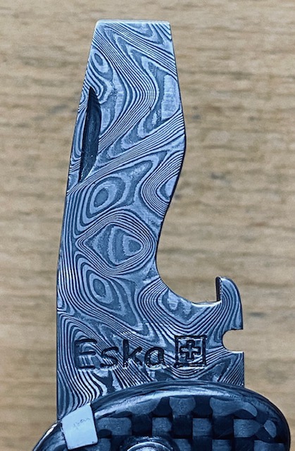

le détail du décapsuleur est bluffant comment usine tu cette forme décapsuleur?

J'aime bien les rosettes, ça fait un peu couteau ancien. Niveau solidité, c'est un plus ! Peut-être pas nécessaire sur de la fibre de carbone, comme tu le dit.
Pour le décapsuleur-tournevis... fraiseuse pour le gros, backstand et jeu de limes pour la forme du crochet.

fabuleux , a ce niveau je trouve un peu dommage de gardé le plastique sur la brucelle
Eska
Joined: 11 Jan 2018
Posts: 129
Localisation: Genève et Haute-Savoie
Votre âge: 51
PostPosted: Mon 12 Oct - 13:21:04 (2020)    Post subject: 111 mm en damas inox. Reply with quote
Je pensais à une tête de brucelles et un cure-dent en ivoire de phacochère...  Laughing Laughing .    Faut pas pousser !
Posts: 2,126
PostPosted: Mon 12 Oct - 13:29:23 (2020)    Post subject: 111 mm en damas inox. Reply with quote
j'avais pas vu il ya même le cure dent

PostPosted: Mon 12 Oct - 14:52:51 (2020)    Post subject: 111 mm en damas inox. Reply with quote

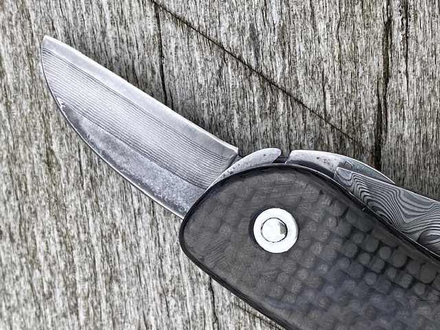

Je crois que ce damas est diabolique (BALDUR de chez Damasteel)...

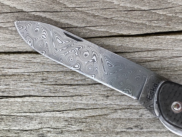

PostPosted: Yesterday at 15:06:29 (2020)    Post subject: 111 mm en damas inox. Reply with quote

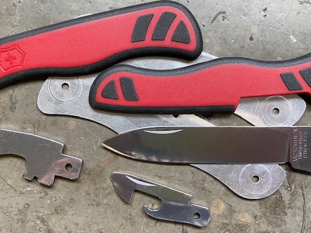

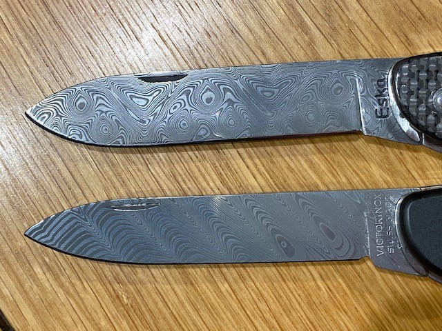

lames 111 mm : Eska vs Victorinox
J'ai toujours pensé que le rayon du bout de la lame devait être plus court côté tranchant que celui côté dos pour qu'une lame soit belle (ou éventuellement même rayon). Du coup, c'est ce que je reproche sur certains Vic, en particulier les Hunter Pro. Qu'en pensez-vous ?
Posts: 2,126
PostPosted: Yesterday at 15:53:55 (2020)    Post subject: 111 mm en damas inox. Reply with quote
ça c'est une question comme j'aime .
c'est aussi un dilemme que je me pose régulièrement Mr. Green
je rejoint ton avis sur l'esthétisme , généralement plus ventru et plus harmonieuse .
dans l’assiette ce gros ventre et d’ailleurs très appréciable .
sauf que souvent cela nécessite d'avoir un depart de tranchant un peu plus haut et un fil avec une légère pente .
a l'inverse les lames avec un grand rayon sont beaucoup plus polyvalente , avec un fil facilement droit , l'affutage et aussi beaucoup plus simple sur une grande courbe ouverte .
après ce qui et sympa c'est faire un mix , et triché avec des contres tranchant .
mais il ya autant de point de vue que d’utilisateur de couteau Mr. Green
